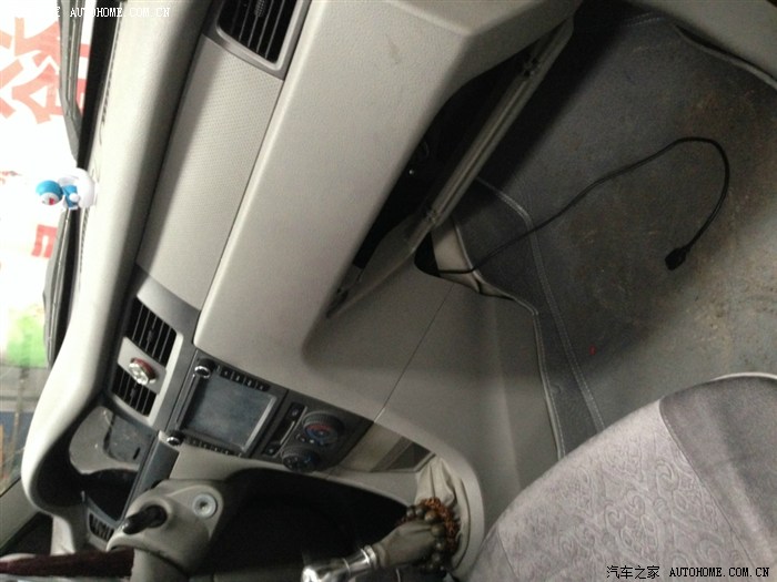

春节出去突然发现没暖风,但风机会转,只有冷风,初步判断为暖风挡板坏了,只有等回去维修站上班了再换吧。昨天有时间,就赶快去换了,冻死了。

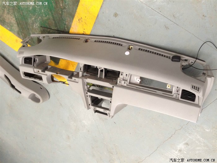

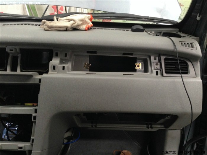

拆空工作台

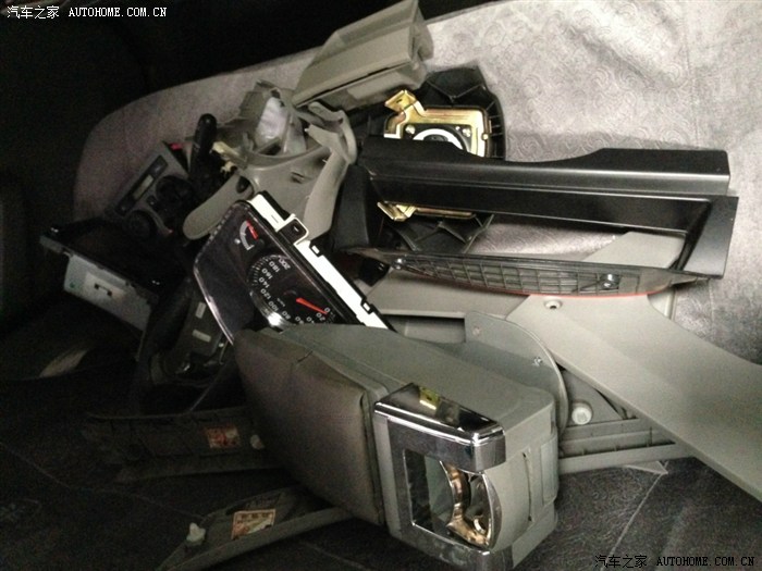

拆掉的一堆东西

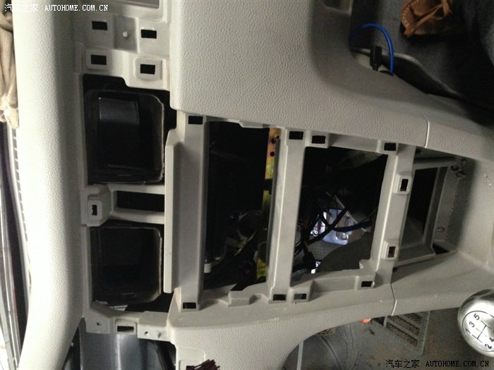

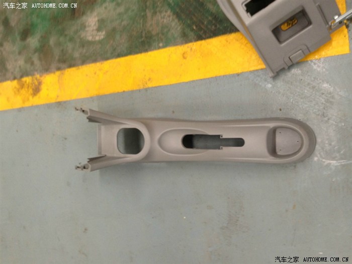

工作台拆掉了

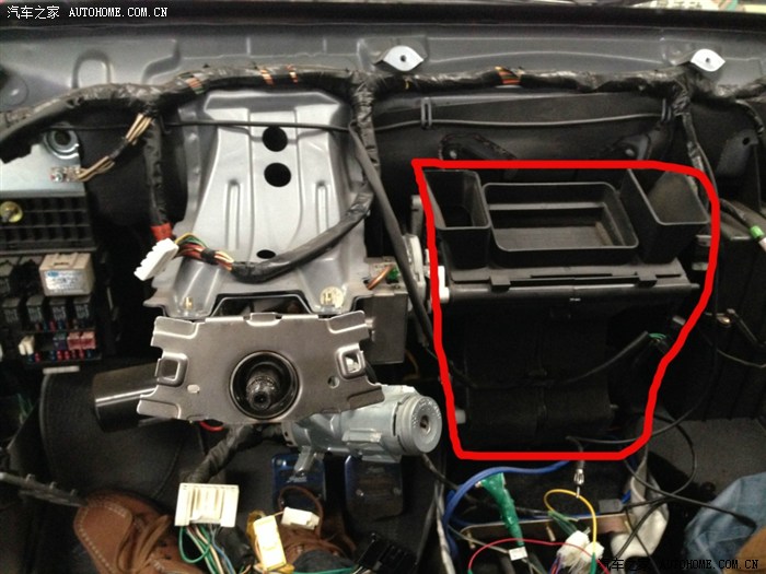

要换的挡板在这里面,必须拆

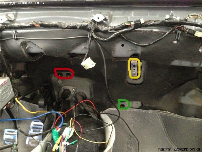

红色的暖风水管,黄色的空调管,绿色的空调水的出口

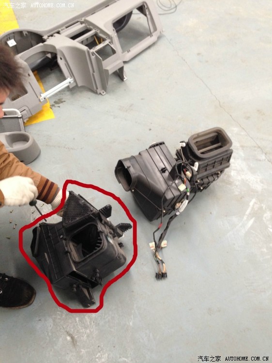

暖风机拆开了,

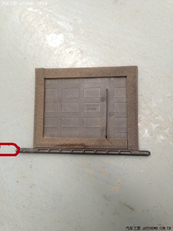

要换的挡板,红色的部分坏掉了,转换不成热风了。

拆空工作台
拆掉的一堆东西
工作台拆掉了
要换的挡板在这里面,必须拆
暖风机拆开了,
