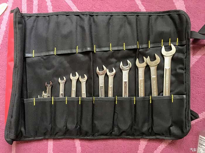

只需要其中10mm那把。
只需要其中10mm那把。

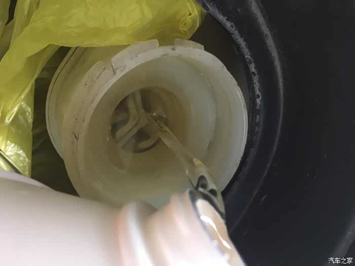

加新油。
新的感觉,跟水似的。
加到MAX。
