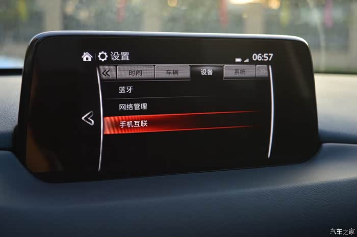

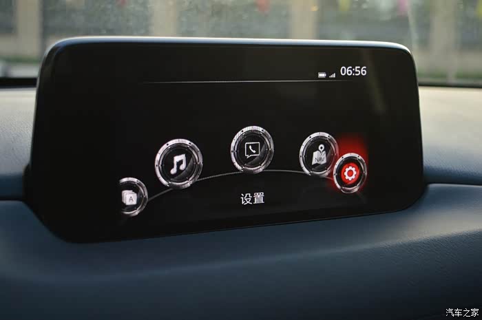

在系统里面找到设置的选项
选择设备-手机互联

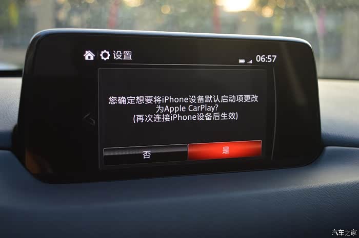

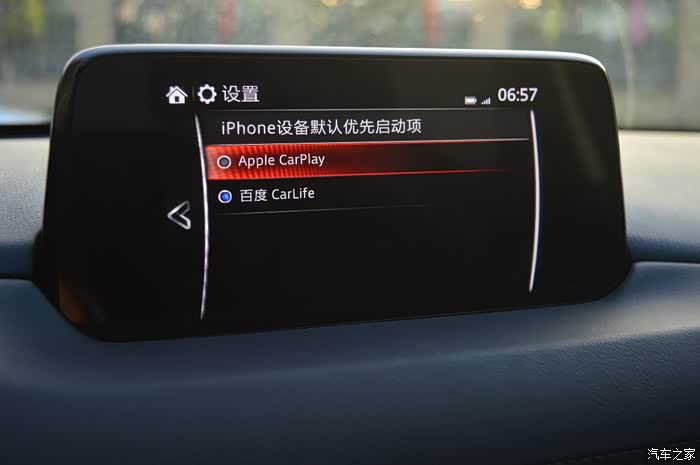

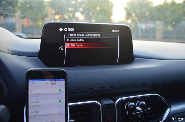

这里会出现CARPLAY和CARLIFE的默认启动项,要用CARPLAY就设置CARPLAY。用CARLIFE就设置CARLIFE。 设置好后把手机重新插拔一下。如果是要在CARPLAY和CARLIFE来回切换使用。到这个设置选项把要用的连接默认启动项修改一下就好了。
选择好会出现下面这个提示页面,选择是就可以了。

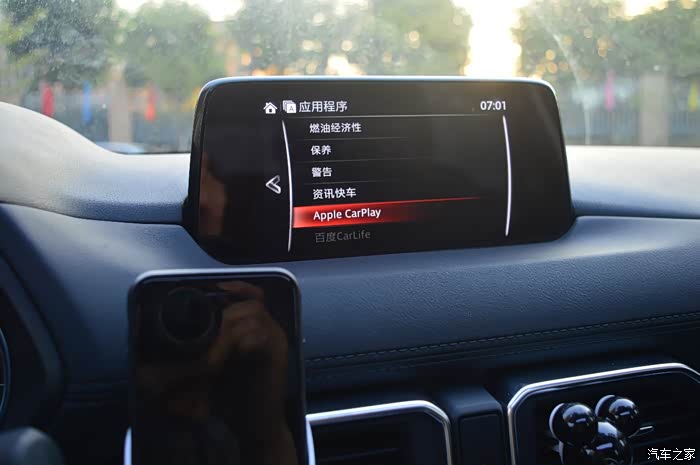

设置好以后CARPLAY的连接方式就会变成亮的,可选择的。选择打开

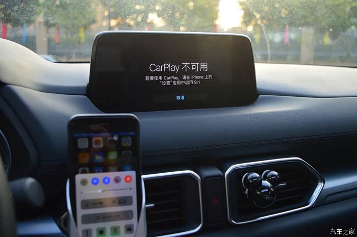

CARPLAY系统链接会提示打开手机的Siri功能,在手机里面设置打开就可以了。

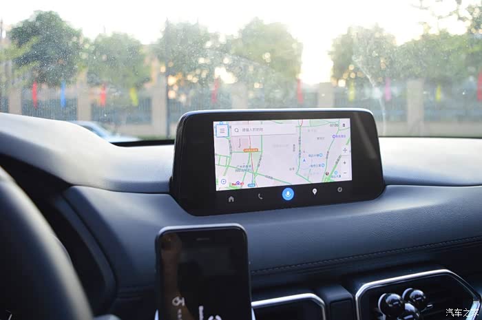

链接后,就到了CARPLAY的主界面了。可以播放手机播放器里面的音乐,使用苹果的默认地图导航。拨打电话、收发信息等。

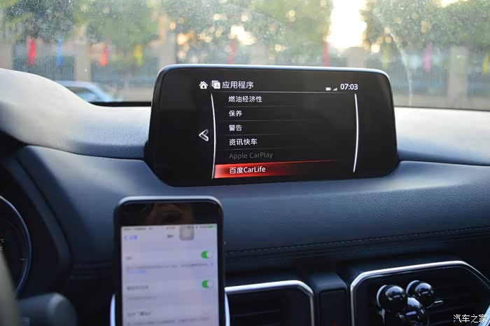

现在我们切换到CARLIFE的连接方式,手机先下载一个CARLIFE的APP。然后在手机互联里面把默认的连接启动项设置成CARLIFE。把手机重新插播一下
设置好后CARLIFE的连接选项就会亮起,变成可选择链接。CARPLAY的选项就会变成灰暗不能选择的。

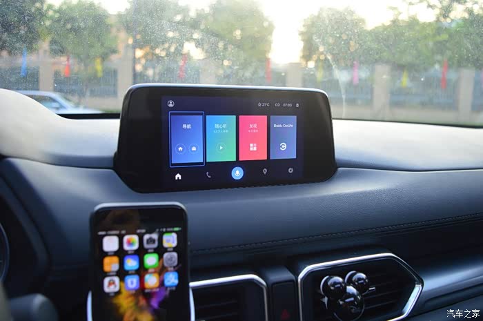

在手机上面打开CARLIFE的APP,然后选择导航里选择CARLIFE链接。链接成功后就会到了CARLIFE的主界面了。
使用的是百度地图,相比CARPLAY的自带地图。好用的不是一点半点。限速提醒、实时路况、分叉路口提示等。都非常人性化。

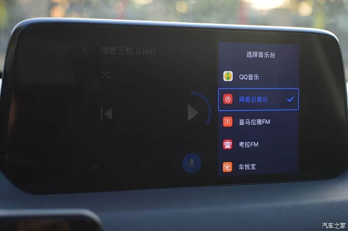

音乐里面支持QQ音乐、网易云等各平台播放器。支持在线听歌,非常方便!

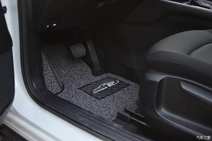

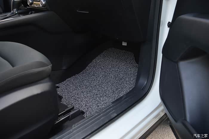

提车了有将近20天,期间也苦恼用什么脚垫好。现在比较多的都是什么条纹皮革、菱形皮革大包围、全包围。什么全覆盖、包门槛。看着挺烦。我又不在车里面跳舞、练无影脚。包得那么多感觉车内空间都小了。最后选择了一款简单实用的丝圈。非常喜欢!
副驾驶

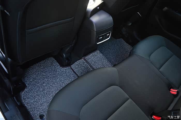

后排连体的

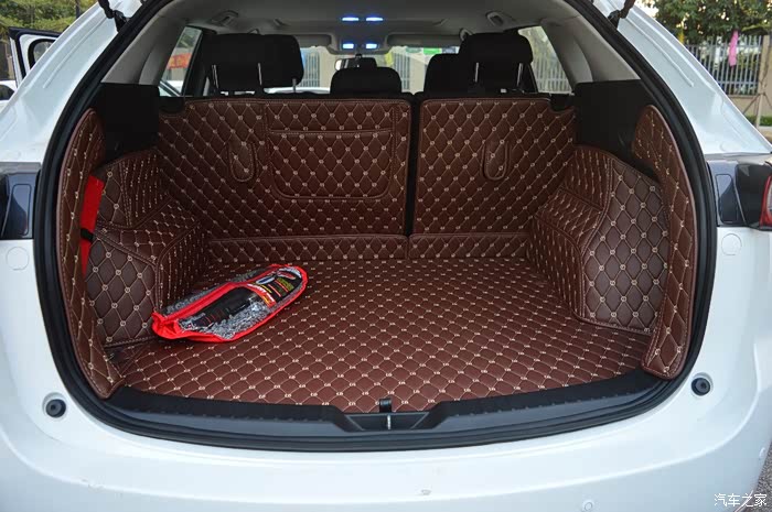

尾箱垫用了一套全包围的,没办法。后备箱使用比较频繁。备了个蜡拖。很好用不想洗车的时候自己扫扫灰尘。我这种懒人必备。

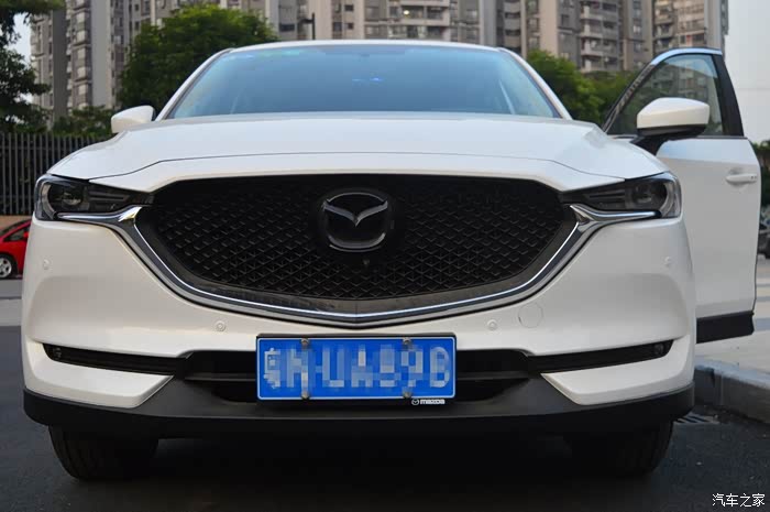

车头贴了个碳纤维黑标,追求点小小的个性吧。在茫茫车海中一眼能找到。哈哈哈

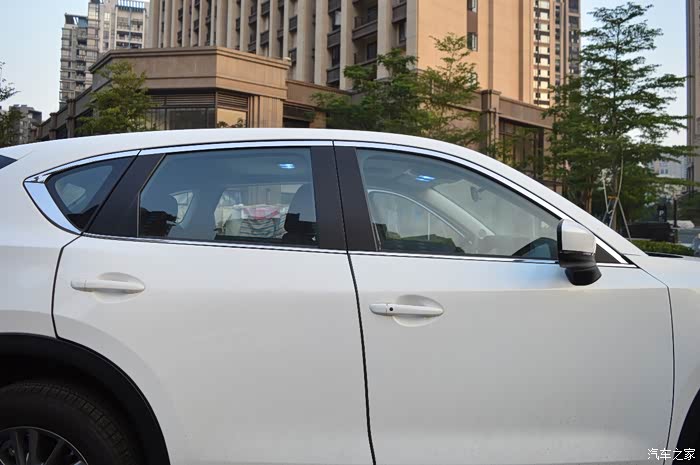

侧面加了一套车窗亮条,比原车的还亮。装饰效果不错。上了点档次!

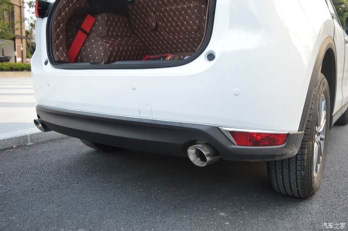

后面装了对加长尾喉,原来的是藏在里面的。 漏出来点,霸气不少。嘿嘿!
