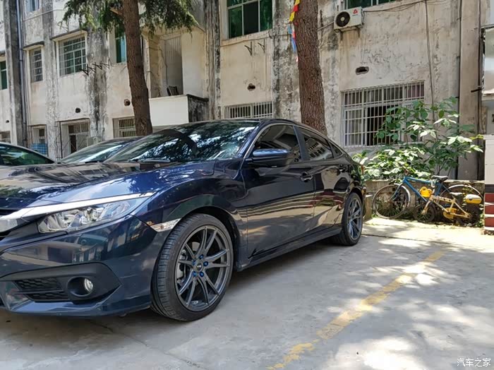

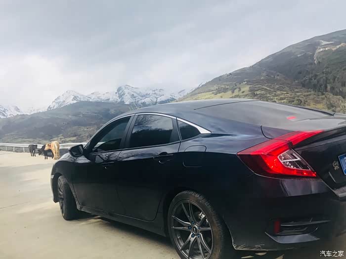

几个月后换了一套迈斯顿18寸轮毂,很多小白都要走的改装弯路,就是迈不开迈斯顿,哈哈哈
轮毂数据18.8.5j.et35

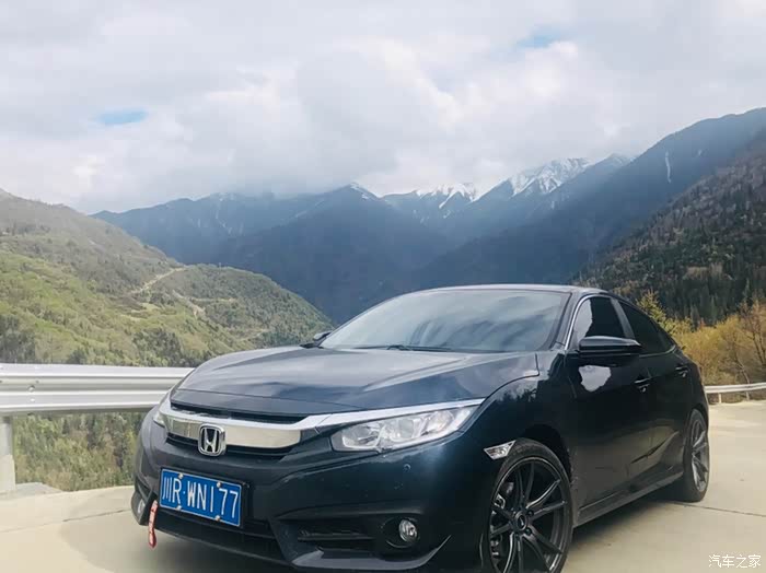

去年51假期跟朋友自驾思域去川西达古冰川,一路上风景很好,开车完全不觉得累。
第一次亲眼所见这种颜色的水,原谅我村里来的没出过远门。
从3000米到4000米的盘山路到山顶,远处就是雪山。

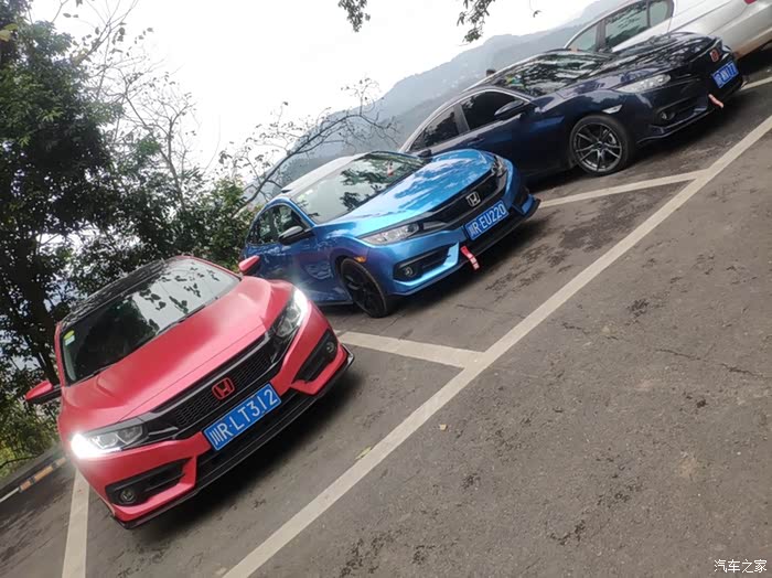

平时偶尔跟朋友聚会,聊天吹牛bbq,很是怀恋。
蓝色大佬,C位出道。

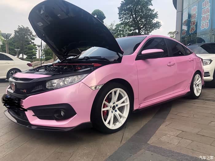

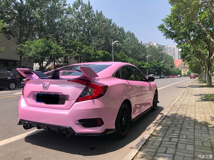

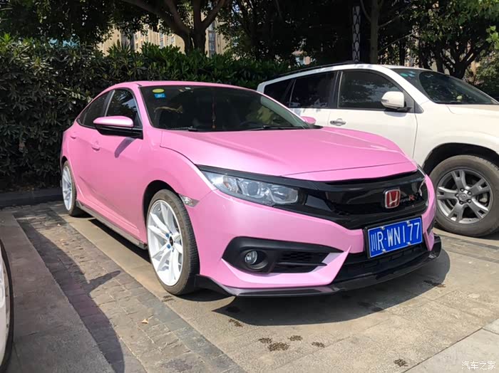

都是开本田的男人花心,看来我也不例外,原厂暗金蓝看了一年多也腻了,今年初准备换个颜色,纠结了很久。最终耐不住老婆的软磨硬泡,换了粉色
正在施工中,几位兄弟贴的很仔细。
贴完开回家,停地下车库。
改完颜色问题又来了,这个枪灰色的轮毂好像不是很搭,于是又有了下一步。
轮毂喷成白色了

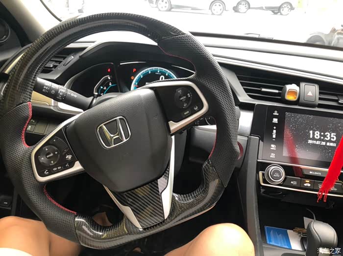

换了碳纤方向盘,刚开始可能是开原厂的习惯了,感觉手感不好,用一段时间后就好了。

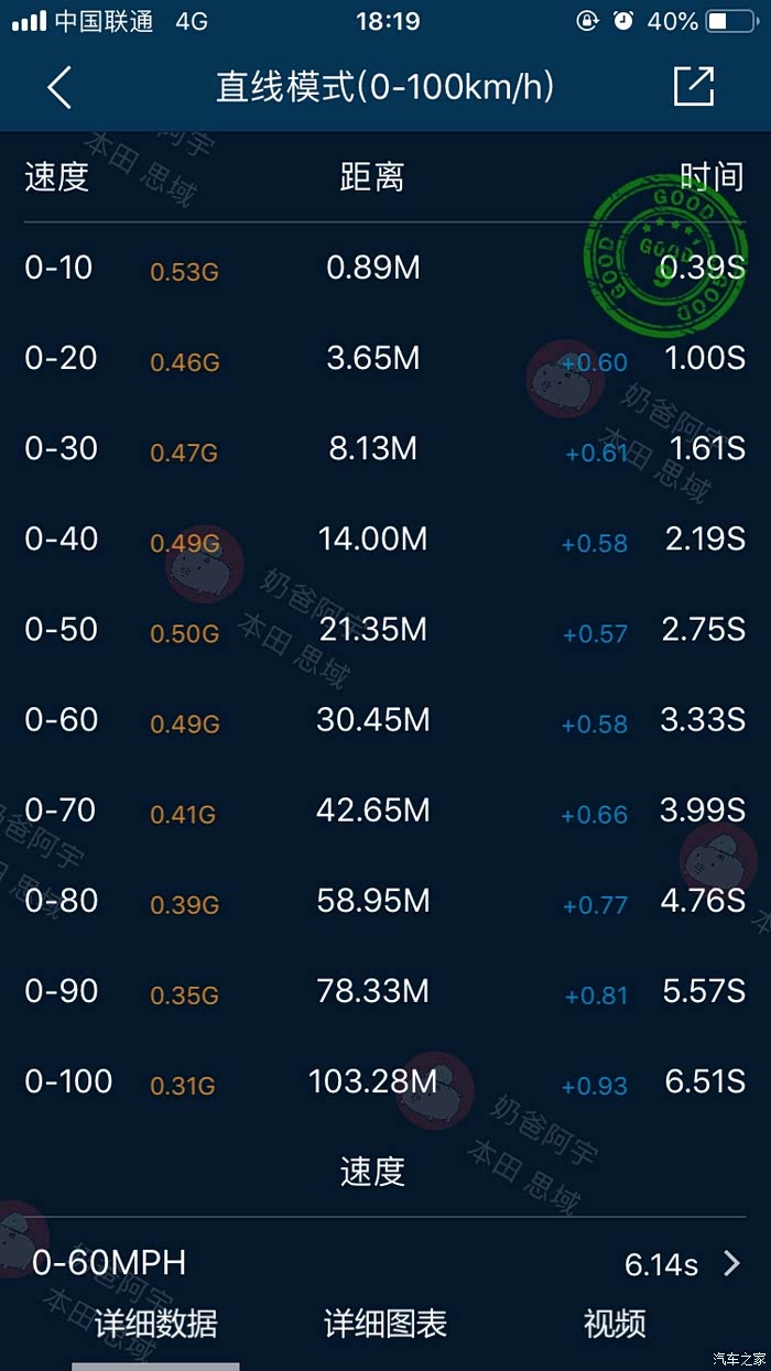

在这期间,装了一阶外挂程序,朋友自己开发的,牌子就不说了,以免打广告嫌疑。
自己亲测的零百加速成绩,没找到太好的地方,起点终点有接近2米的落差,也就是说有一点下坡。实际平路上的成绩应该在6.7S左右,挺满意了。对了,这个成绩是换原厂16寸轮毂轮胎测的。

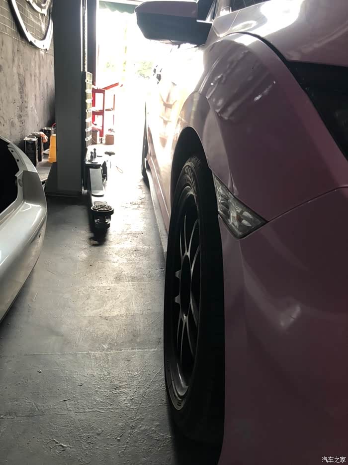

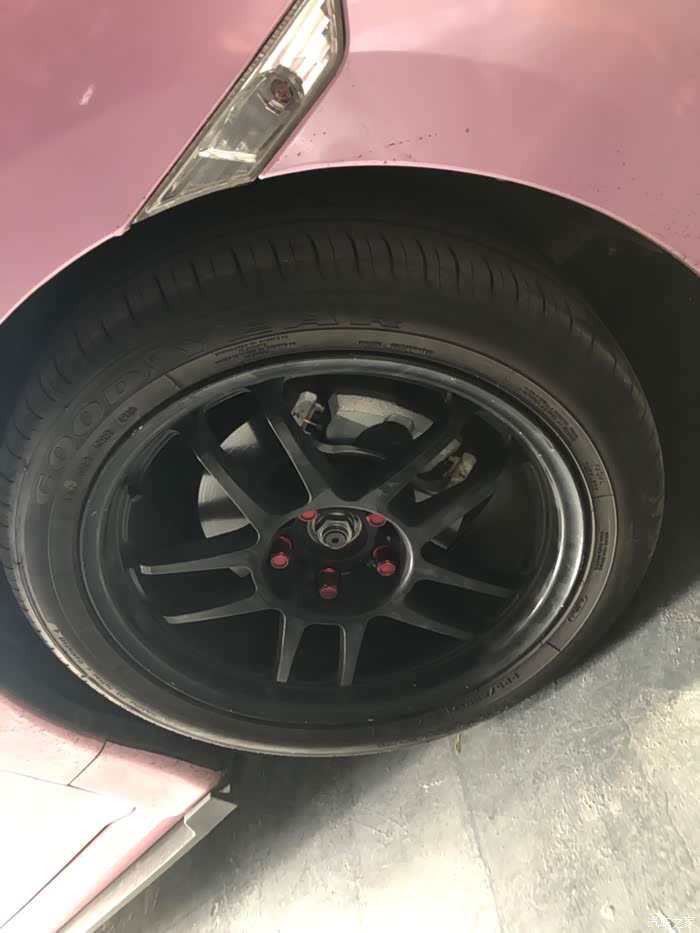

卖掉了之前的轮毂,换了一套enkei pf01轮毂,17寸的。可惜数据不好,et太大了,避不开刹车,刹车也卖掉了。

后来觉得这套轮毂始终不太好,重量是不错,旋压的7.1kg,et太大有一点凹,不够饱满。于是又重新物色新的轮毂和刹车。

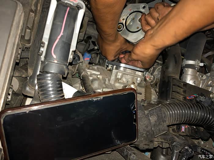

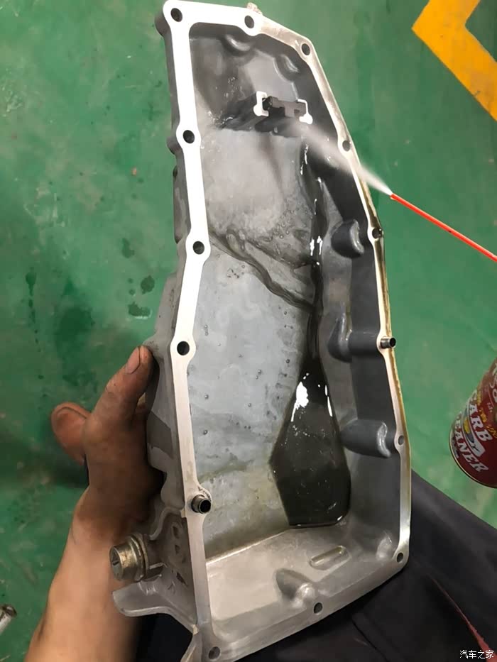

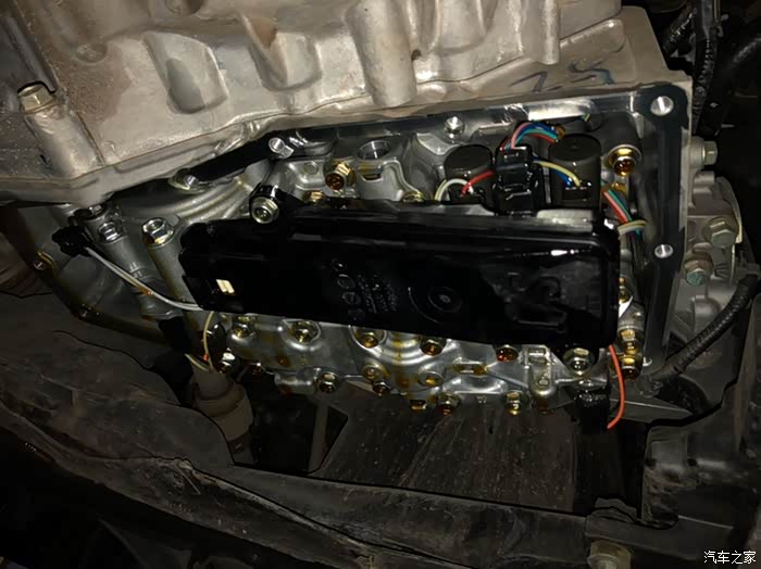

前不久4万公里换了波箱油,由于是第一次换,考虑到有较多的金属碎屑,拆了油底壳清洗,换了滤网和垫片,然后循环机换。用了3瓶12L,波箱油是4S拿的160几一瓶,很便宜。但工时费太贵了,在外面修理厂换的。
清洗油底壳油泥和金属碎屑
换好滤芯,滤芯跟垫片某宝买的原厂件,4s竟然没货,还跟我说思域不用换滤网,搞不懂他们什么操作。
思域厂家保养手册提示4万公里换波箱油,其实大家用重力换就行了,我是觉得原厂油便宜,多买几瓶循环换干净一点也无所谓。换的时候才知道竟然还要拆进气,挺麻烦的。我这次保养波箱材料加工时共800元,给大家参考

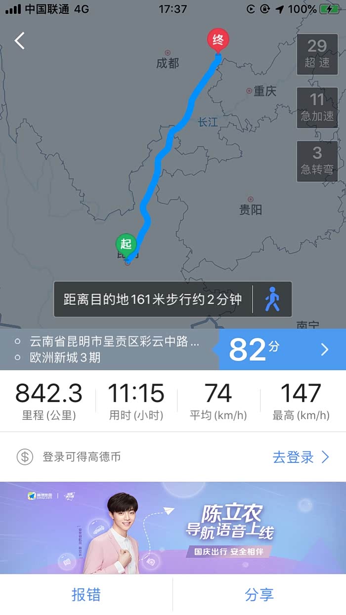

返程800多公里,一箱中石化95油320块钱直接到家,提车以来续航最远的一次。
