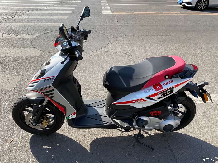

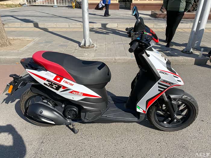

近期收了一台比亚乔台风SR Motard 150,来说说收车之后的故事。

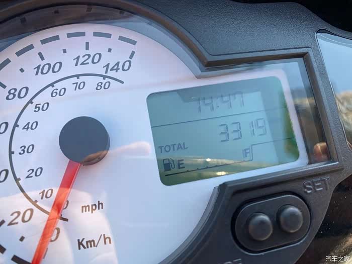

车龄为2017年的,跑了3300公里,收到车之后肯定是各种油液全整一遍。

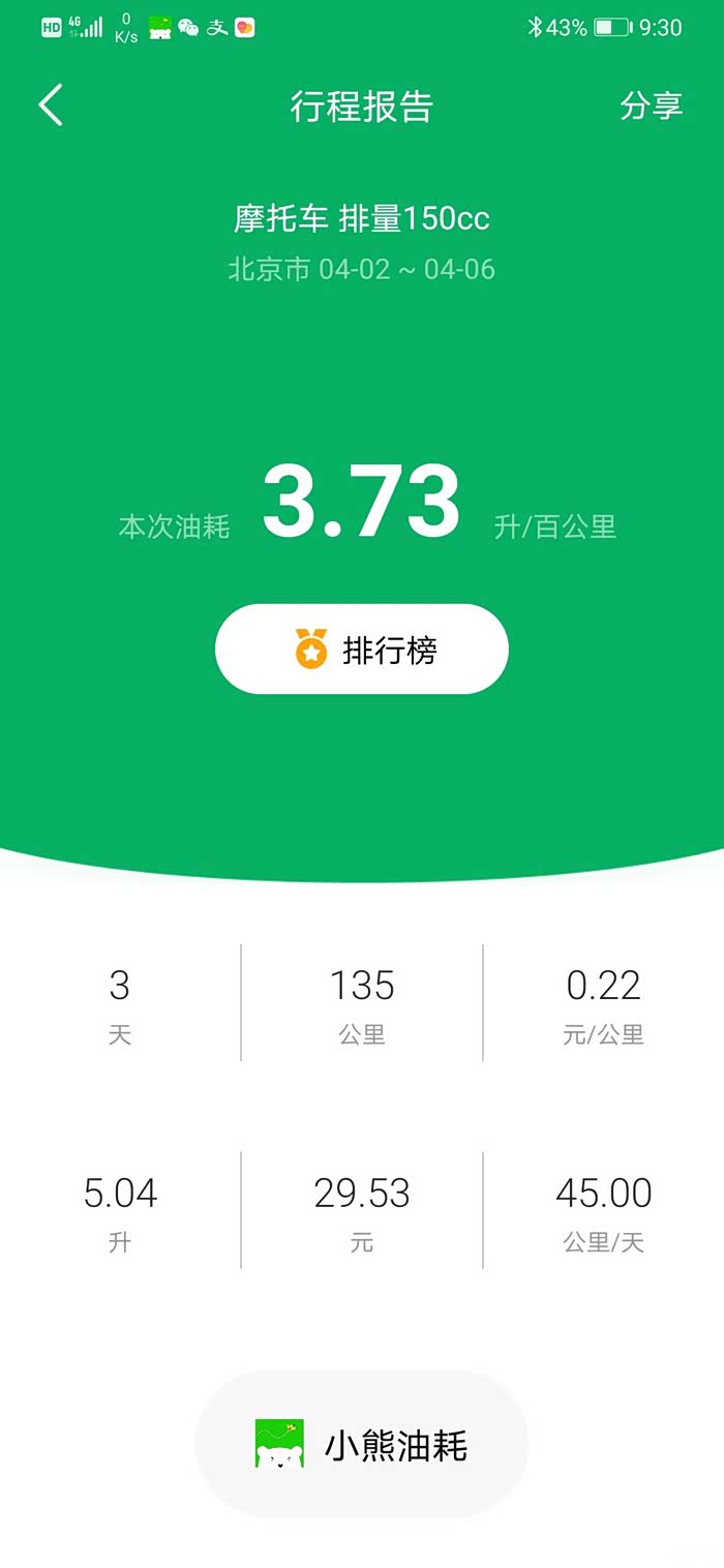

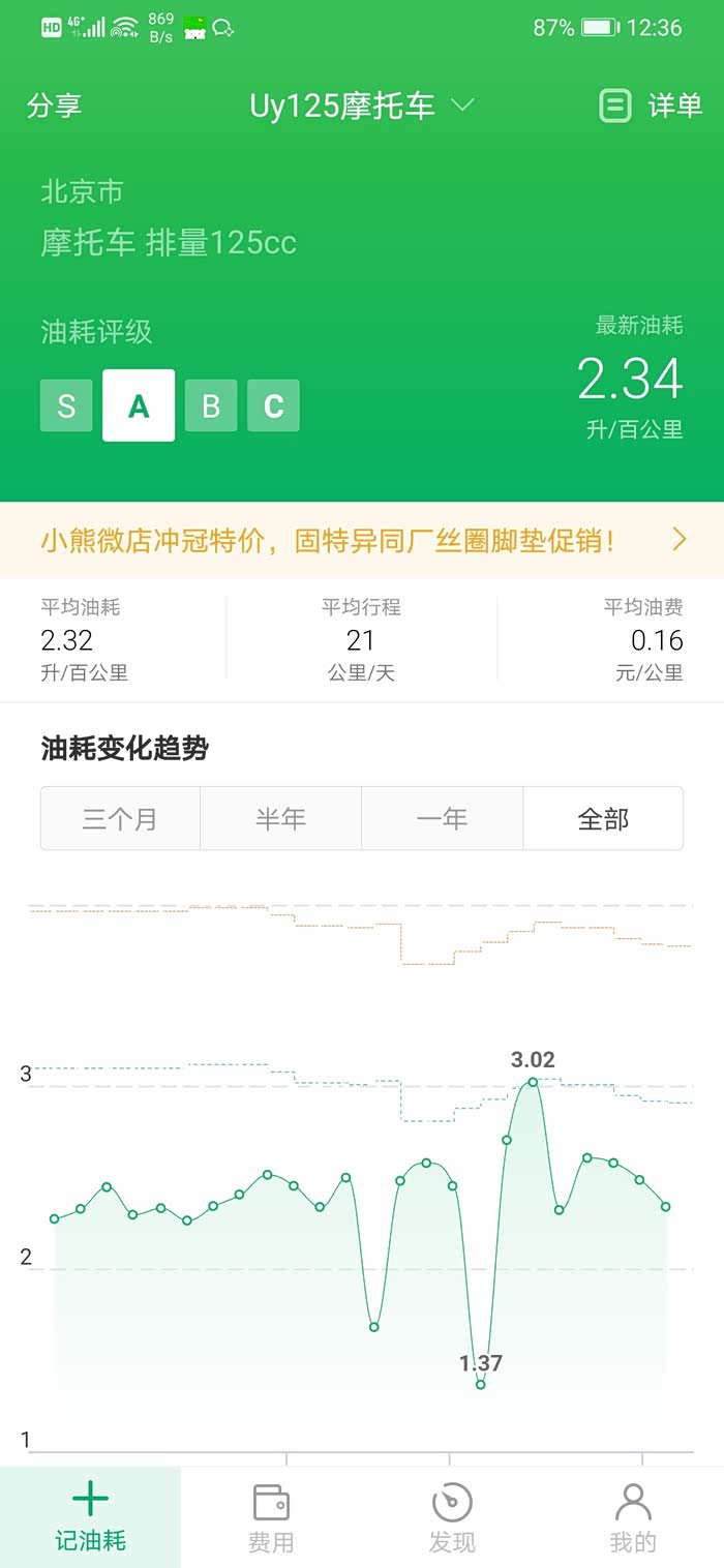

2.油耗:3.73L/百公里,按照这个7L的油箱来说,我也就能跑160就得找加油站去了。UY的油耗是2.3L/百公里。本人230的胖子,经常带媳妇105。

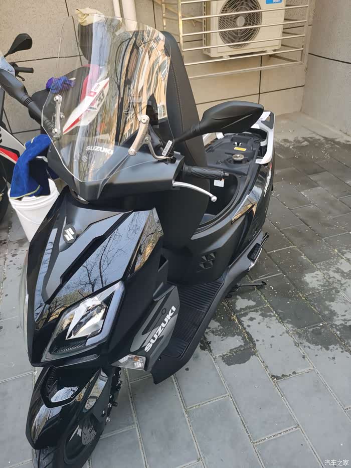

5.自己加装后货架,行李箱,前挡风,手机支架;有想法再加装侧支架(这个车没有)和前后减震(感觉非常硬)。

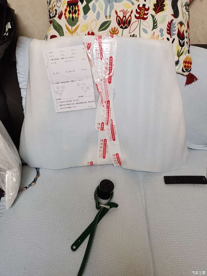

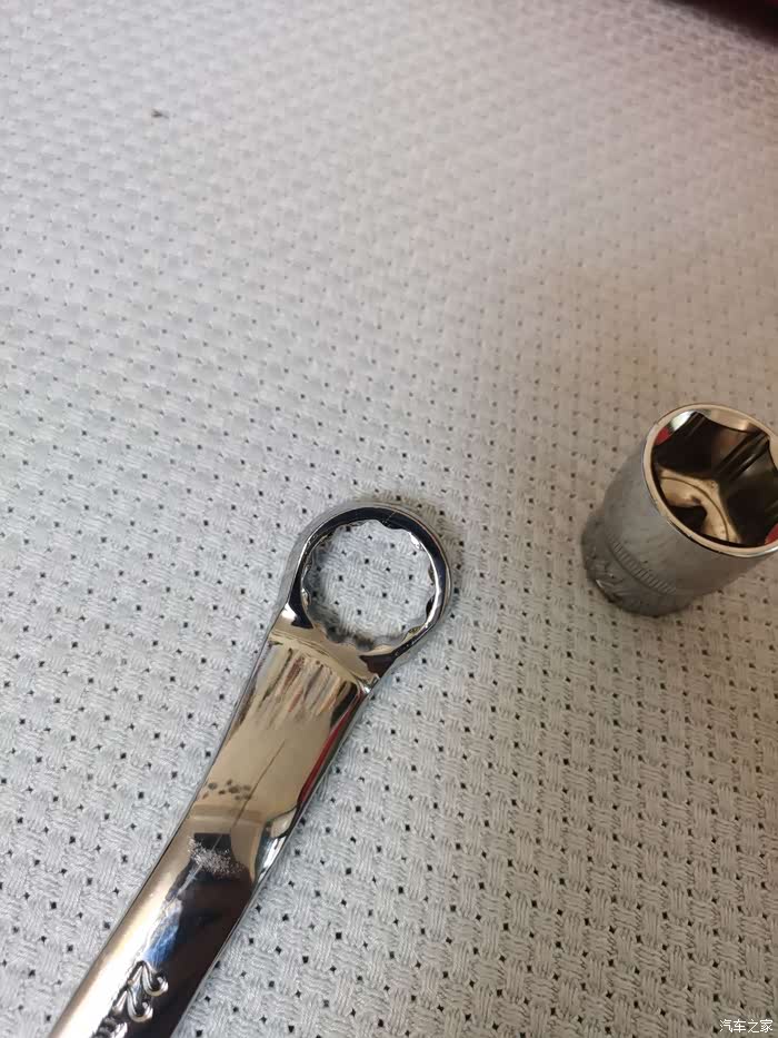

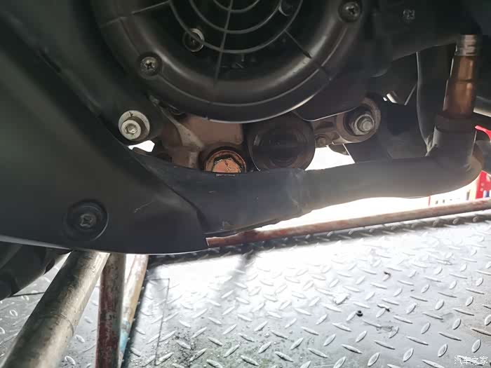

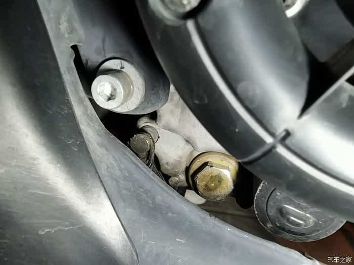

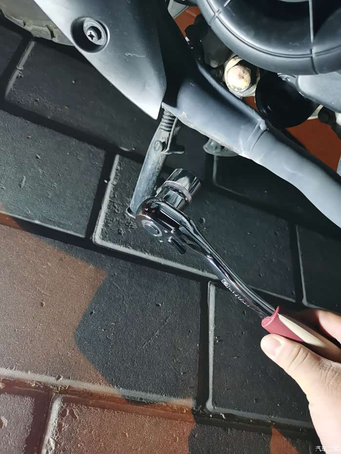

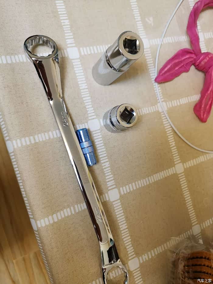

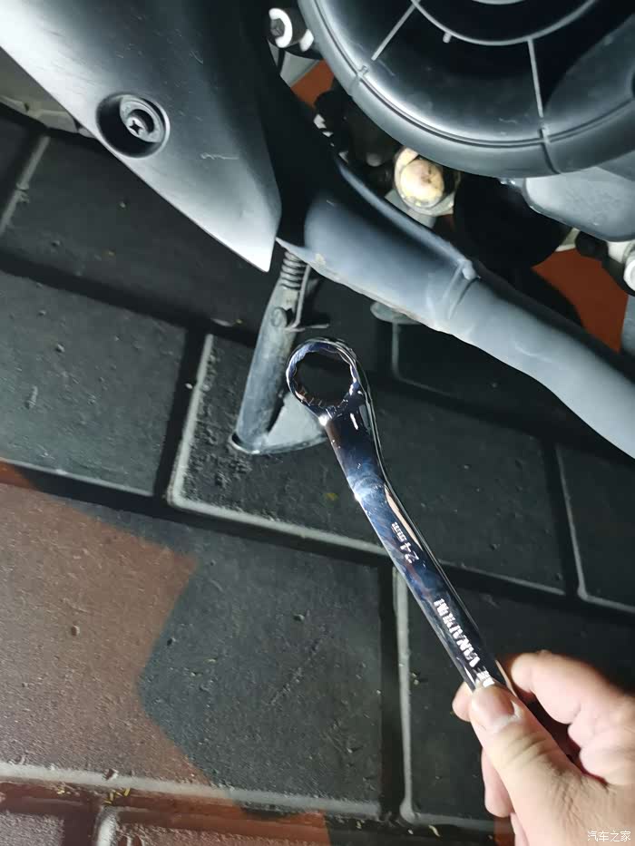

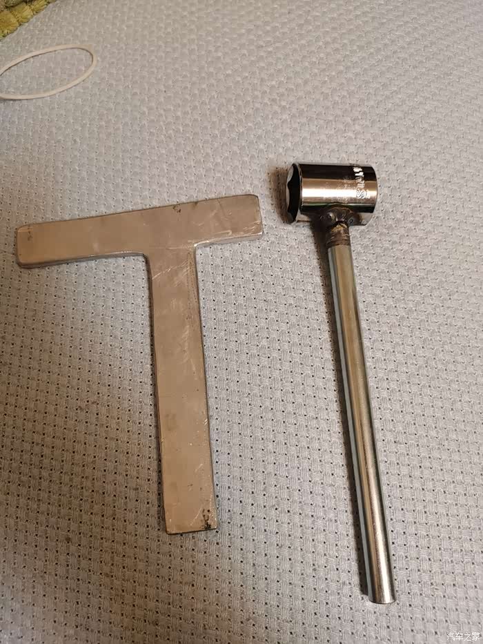

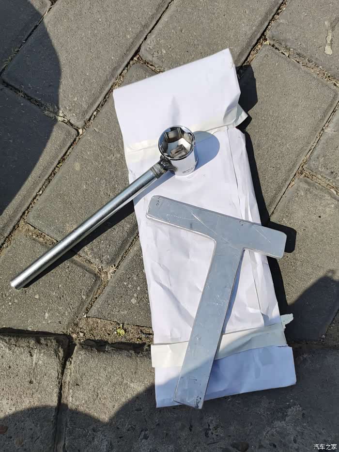

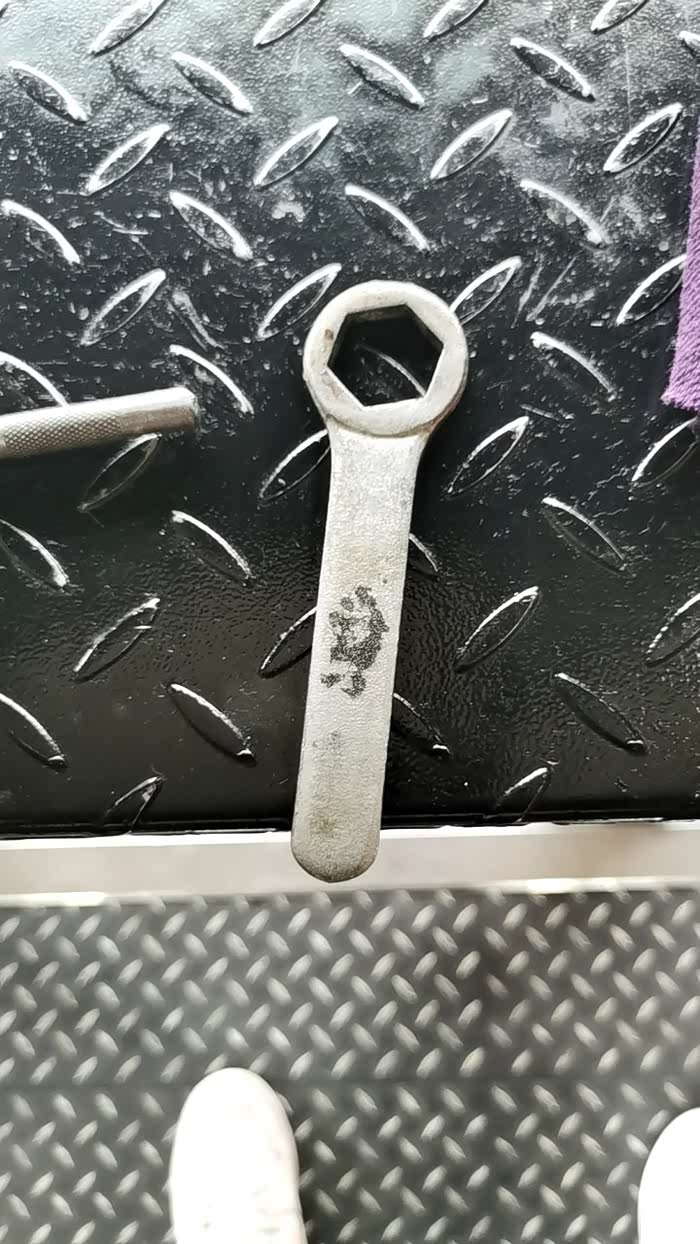

6.吐槽:群里的哥们都明白,24的放油螺丝,还挺薄的,梅花扳手不吃劲(老打滑)、套筒放不进去(排气挡着),只能自己动手做才合适。

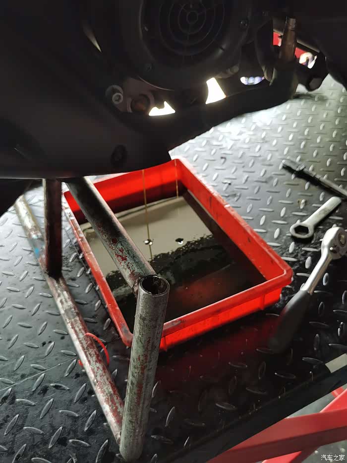

7.机油用SJ级别以上的40的,不换机滤是1.1L,更换机滤1.2L,车友都说加1L就好。我有点强迫症,还是按照说明书来。发动机挺皮实,没有烧机油情况。每3000更换一次。
8.齿轮油用80W/90的说明书上面写200ml,但是车友都说最多180ml。更换两次机油,换一次齿轮油。

11.外形很好看,坐垫超级柔软,车辆尺寸比较紧凑,运动型好车

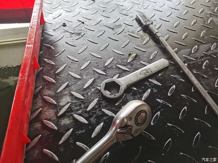

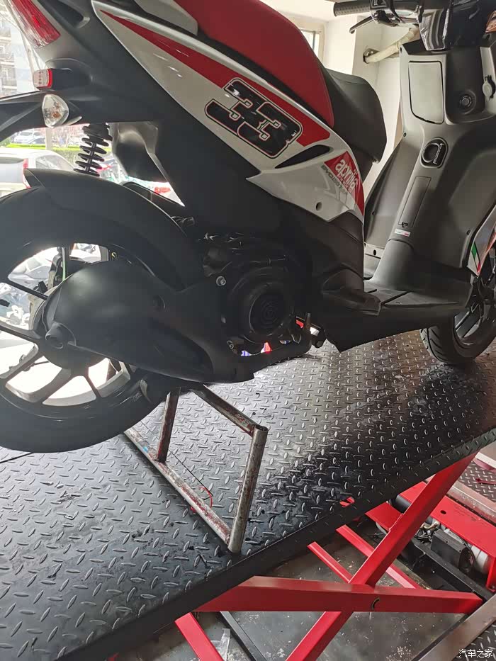

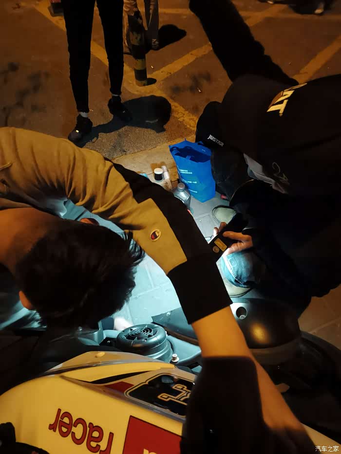

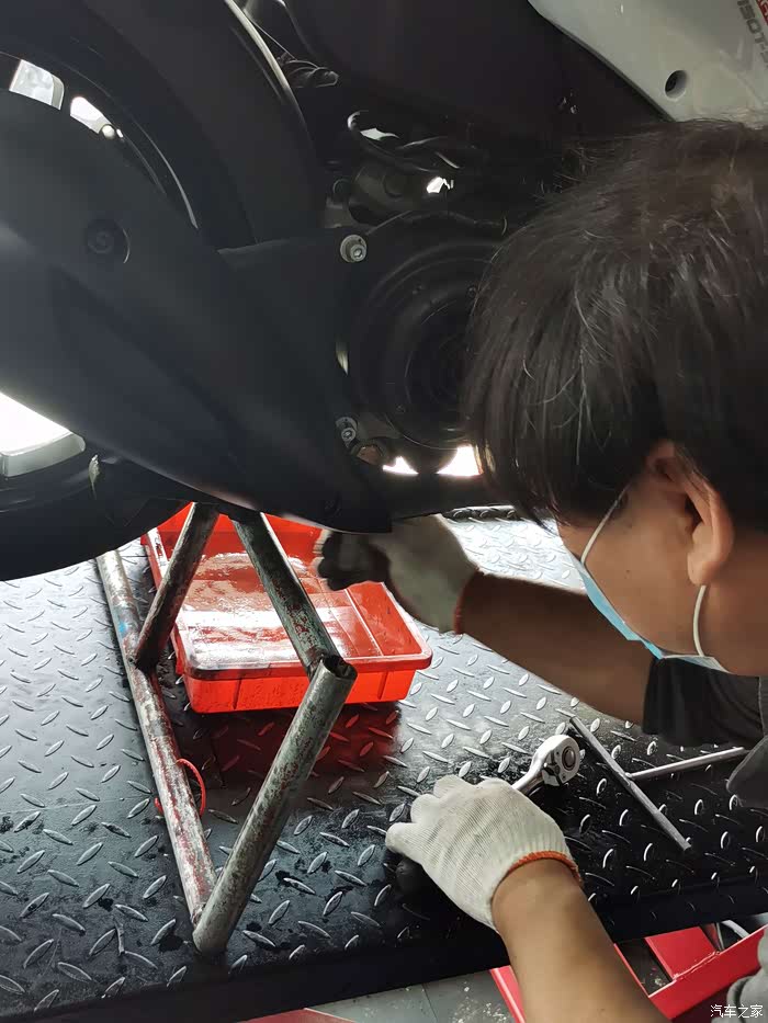

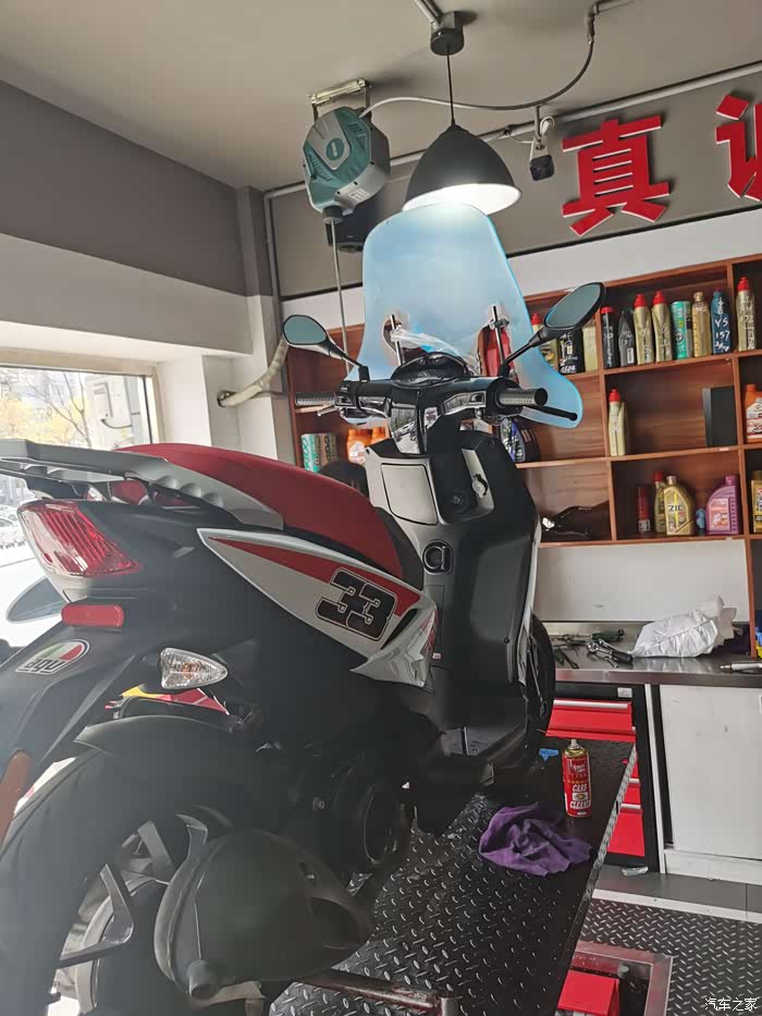

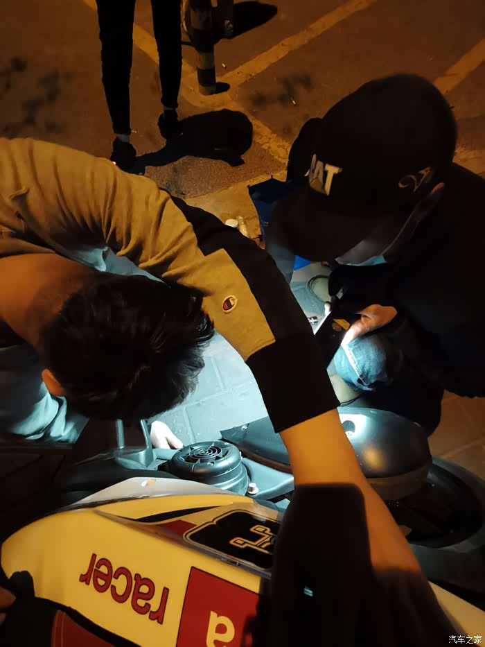

中间有故事,我们三个大佬爷们,因为工具不顺手,没弄下来放油螺丝,之前我又加了点发动机清洗剂,所以不敢骑了,这个是弄到店里找的货拉拉
保养
保养
保养
保养
保养
保养
这样的工具才好用
用不了
风挡,皮带卸机滤的不算好用,但是也能用
进不去,排气挡着
使不上劲
24的放油螺丝
三个老爷们加不称手的工具,没弄成功
三个老爷们加不称手的工具,没弄成功
准备自己做
不好用
车友转的
车友转的

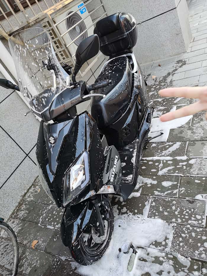

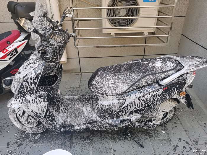

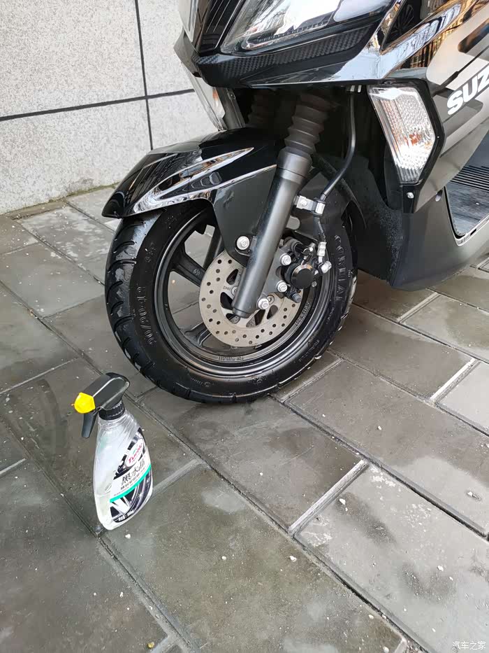

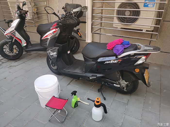

洗干净封车
洗干净封车
洗干净封车
洗干净封车
洗干净封车
洗干净封车
洗干净封车
洗干净封车
洗干净封车
油耗
UY油耗
