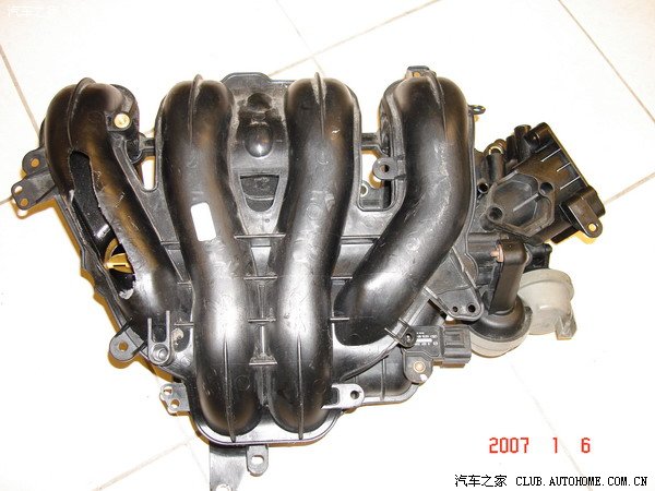

福特Duratec发动机使用的是塑钢等长进气歧管,管道内部比铝合金歧管更光滑,进气阻力更小,因而进气效率较铝合金歧管有很大的提升。
福特Duratec HE发动机的进气歧管长度被设计成分两段可调——长的进气歧管在低转速时使用,短的进气歧管在高转速时使用。
当发动机处于高转速工作状态时,需要更快的进气速度和效率,因此使用行程较短的短进气歧管。
由于发动机低转速时发动机进气的频率较低,长的进气歧管能积累更多的空气,还能降低空气流速,能让空气和燃料更好的混合以产生更大的扭矩输出。但缺点是进气速度慢,压力不够,在发动机低转速范围内动力差,容易造成积碳

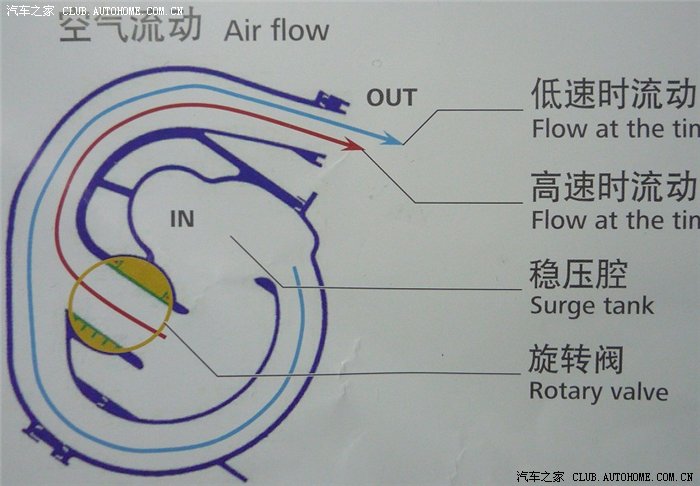

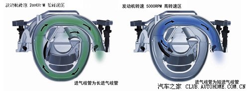

下图是空气在歧管中的流动路线:

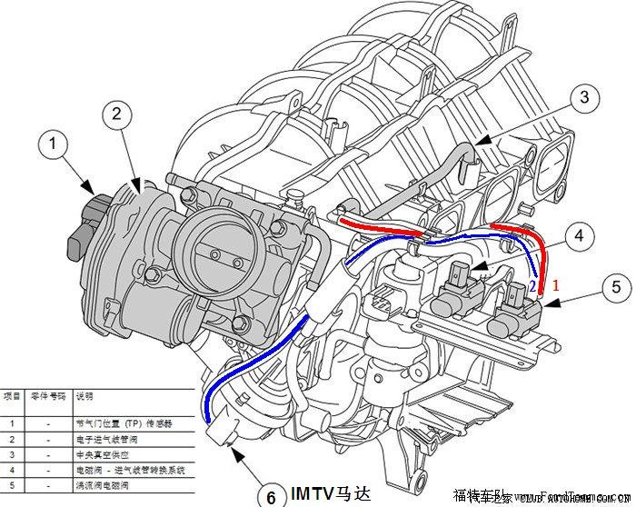

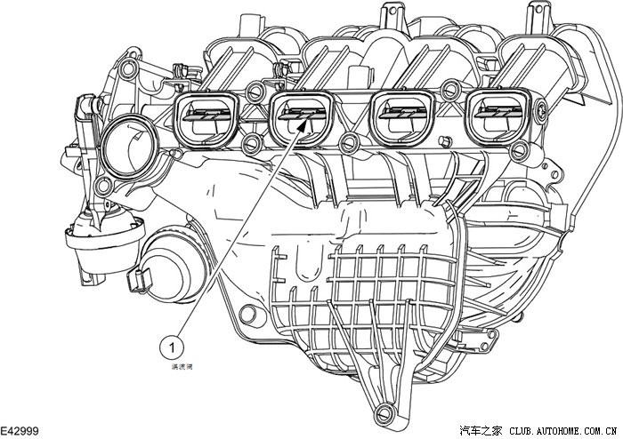

福克斯的进气系统装备有涡流阀控制(IMTV)和进气歧管通道控制(IMRC),也叫进气歧管转换系统.
先看涡流阀IMTV:
涡流阀减少低发动机转速范围之下的进气口的断面积,因此扰动进气。
上图特意标出了真空和电磁阀的控制路径,真空管是由歧管上方连接引擎处,有一条主真空管(上图3号零件)接出来--透过二分管分成前~后2条真空管,后面的真空管就是红色编号1控制IMTV,经过5号零件涡流阀电磁阀,从2号管流出,按照蓝色路径流到6号零件IMTV马达,控制涡流阀门。所以IMTV控制路径是:零件3 (中央真空供应) --> IMTV阀的1号管 --> 零件5 (IMTV电磁阀) --> IMTV阀的 2号管 --> 零件6 (IMTV真空马达) --> 驱动IMTV涡流阀翼板关闭或者开启.
当发动机起动时所产生的真空透过电磁阀(上图5号零件)作用到IMTV的真空马达。怠速时,IMTV是关闭的;
涡流阀控制翼板(IMTV)在发动机转速达到2750r/min时开启,使进气通道截面积最大。在转速降到2400r/min以下时关闭,从了减少节气通道截面积,增加进气的流速。

IMRC让进气通道的长度改变以让发动机转速随着汽缸的进气量而改变。
类似IMTV, 参考上图,IMRC控制路径是:零件3 (中央真空供应) --> IMRC阀的3号管 --> 零件4 (IMRC电磁阀) --> IMRC阀的 4号管 --> 零件6后面的一个马达 (IMRC进气歧管转换真空马达) --> 驱动IMRC翼板关闭或者开启.
当发动机起动时所产生的真空透过电磁阀(上图4号零件)作用到IMRC的真空马达。怠速时,IMRC是关闭的,也就是维持在较慢进气速率,俗称长歧管,歧管维持在高真空状态,但不是歧管真的变长或内部空气跑的比较长
当发动机转速增加到大约 4500 r/minIMRC会开启。
当发动机转速降低到大约 4300 r/min,则IMRC会关闭。
通过这样的动作来改变进气通道的长度,以满足在不同的发动机转速和负荷下的进气要求。
IMRC开启时,可调整不同比例的开啟角度,达到在不同转速达到不同的进气速率,但是却会造成歧管的低真空.

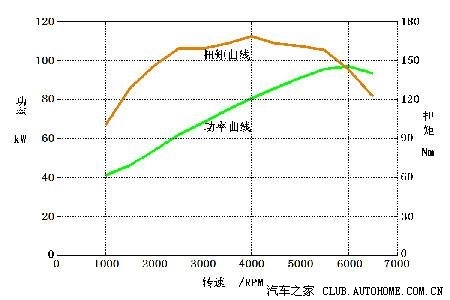

这三种设定与福克斯的发动机工况图是一致的:
用数据说话:福克斯1.8的发动机工况图
高转速发动机,最大扭矩出现在4000转第一波扭力峰值出现在2800转附近。至此,车子开始加速有力,4000转为爆发点,此后加速能力开始下降。按照这个数据,换档行车,发动机转速在2800转以上比较理想。
也正是因为福克斯的这个设计,在加上很多中国车主喜欢低转速行车(前后阀门都不开),就导致福克斯容易产生积碳。
很多车友感觉转速上3000需要使劲踩就是因为IMTV打开了!!!

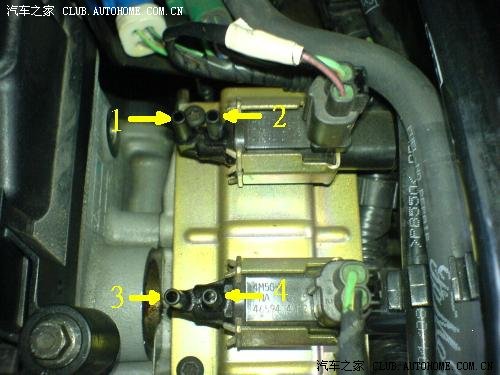

1,2是控制IMTV!原厂设定在2800转左右会阻断通往2的真空,IMTV即开启!!
3,4是控制IMRC!原厂设定在4500转左右会阻断通往4的真空,IMRC即开启!!

原厂没有改动的管路如下:
保持短歧管的正确方法:
一.塞住1的真空管~IMTV则永久打开!!
二.塞住3的真空管~IMRC则永久打开!!
保持长歧管的正确方法:
一.1,2真空管对接~IMTV则永远关闭!!
二.3,4真空管对接~IMRC则永远关闭!!
进阶应用:
一.2800转前维持长歧管~2800转后歧管全开
做法:把3的管子堵住....只供应1的真空吸力,再把2用三分接头连接2跟4的管子.
二.4500转前维持长歧管~4500转后歧管全开
做法:把1的管子堵住....只供应3的真空吸力,再把4用三分接头连接2跟4的管子.
那鱼大想问一下...把3的管子堵住....只供应1的真空吸力,再把2用叁分接头连接2跟4的管子之后.
那座ㄉ孔ㄋ(2,3,4座孔)...是不是封起来就好ㄌ阿.
你要接的是2800转内IMTV/IMRC关闭~2800转后全开的模式吗?
就再说明清楚一点吧

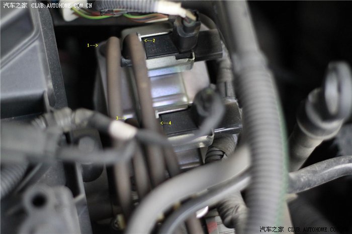

1的真空管一样接在1的座孔上
2的座孔先接一小段真空管,另一端接三分接头(可用雨刷用的三分接头)~然后连接2,4的真空管!
所以只有3,4的座孔是空的,不需要特别去堵住它,原本3的真空管要堵起来喔
正确的长.短歧管切换方式! 之前有公佈的歧管切换方式都不是正确的切换方法喔!
最好的做法是拔真空管~拔电插头后使其漏真空,不建议使用!
真空管是由歧管上方连接引擎处,有一条主真空管接出来--透过二分管分成前~后2条真空管!接前面的真空管控制前蝴蝶筏接后面的真空管就控制后面的蝴蝶筏!
错误的做法:
直接拔除电筏插头----IMRC会全开没错,但是会发生漏真空喔!且IMTV依然会自动开闭
把真空管3~4对接----这样对接会让IMRC全时关闭喔!IMTV依然会自动开闭
正确的做法:
一.IMRC自动-IMTV全开-------拔掉IMTV真空管,并且用小螺丝塞住拔掉的真空管,避免漏真空.IMRC真空管接法不变.
二.IMRC全关-IMTV全开-------拔掉IMTV真空管,IMRC真空管2根都直接接到二分座上.
三.IMRC全开-IMTV全开-------直接把二分座拔掉,把主真空管封住即可!
