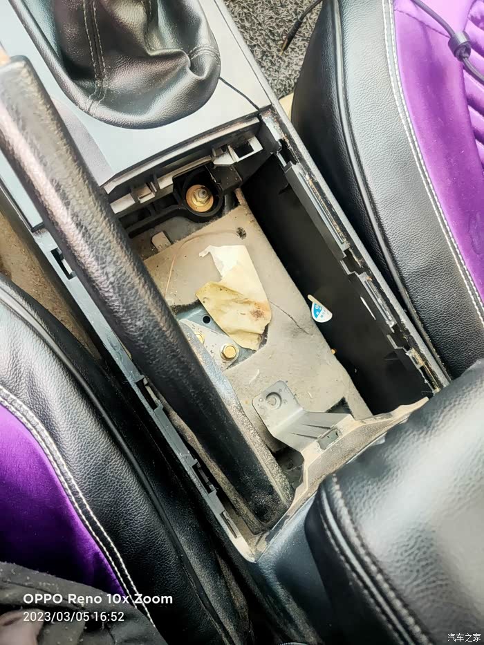

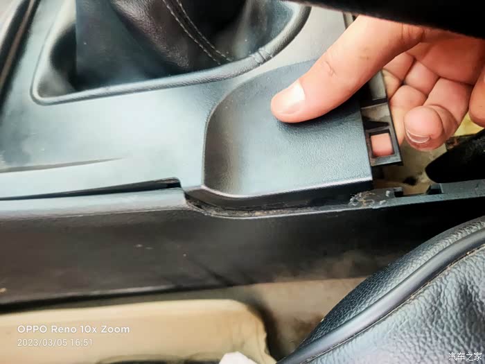

拆那里需要把水杯槽面板拿掉
开始不知道从哪里接线 有的我看到从内饰灯接线的 感觉不太稳妥, 方向盘下面线束很多 又不知道接哪个安全 ,想来想去 还是接点烟器的比较靠谱 而且开着车也会长亮 关钥匙门 自动断电 稳妥,接下来开拆
拆那里需要把水杯槽面板拿掉
先从驾驶位置这边的缝隙 用小一字改锥撬起来 然后一点一点的往上提出来 卡扣比较紧 注意点 不要拔段

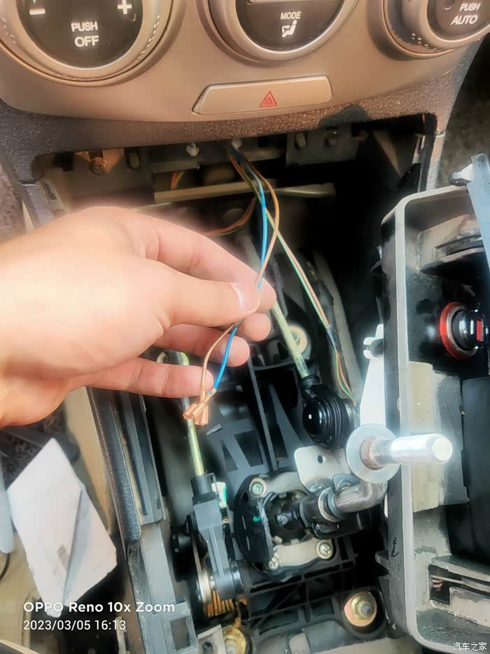

拿掉以后是这个样子的 注意里面的电线 每条都有用处然后在接着吧档把这边拆掉 必须拆水杯架 要不然档把这边拿不掉
拧掉档把 同样手法 往上起 就下来了 注意看着点烟器后面的线 别把线拽断了
这是点烟器线的插头 端子 用小铁片从卡子上一捅就下来了

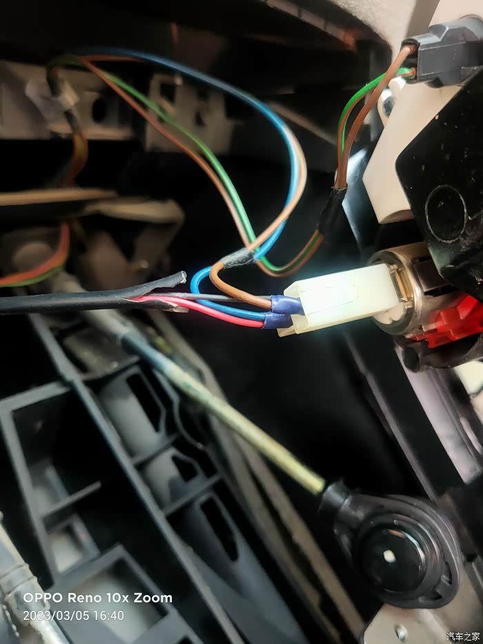

然后 氛围灯的电线这样接在端子上 用胶带固定牢固 接线的时候提前试好接哪个线会亮
然后再把端子插进插座上 插上点烟器 这样比较安全 不容易接虚 还不破坏线路,
试了一下 效果不错 亮了

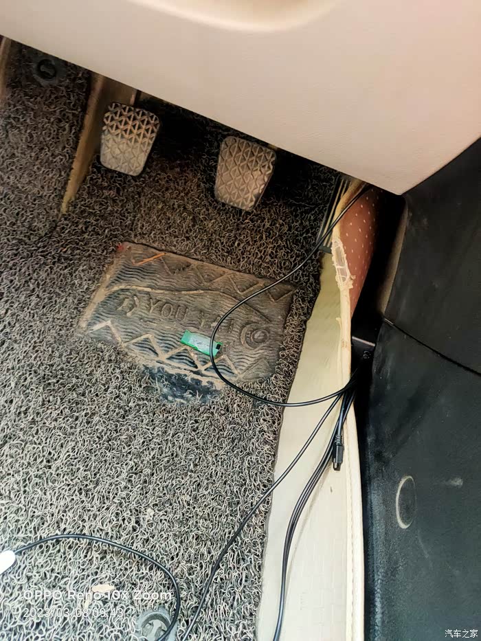

线是从驾驶座侧面掏进去的 这样不会暴露明线 比较好看一点

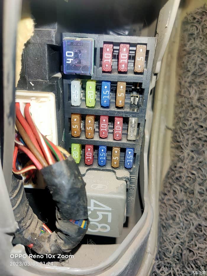

备注一下 提前拔掉保险丝 拔掉的这个就是点烟器的 20A的 还有就是 直接用氛围灯线接保险丝上 那样不亮 不知道什么原因

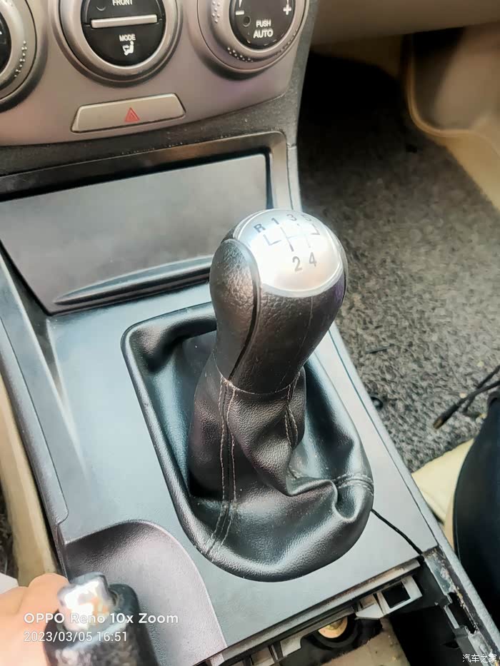

接下来装好了点烟器 面板 怎么拆的就怎么装

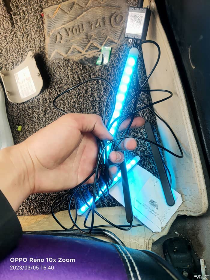

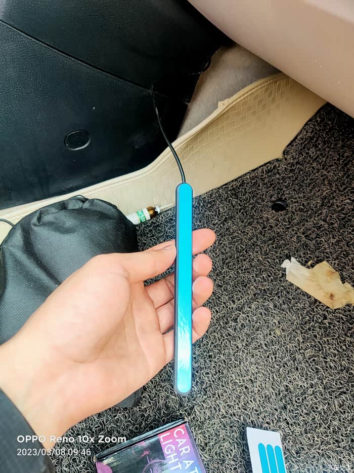

然后把灯分布每个脚窝

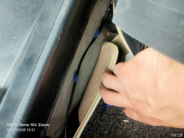

副驾驶的从缝隙里穿过来 拿掉储物盒好找角度

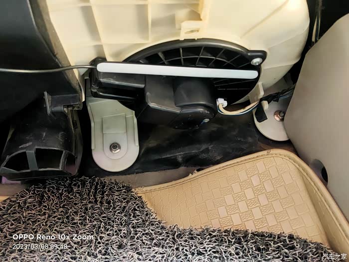

贴好双面胶 固定在鼓风机下面
如图

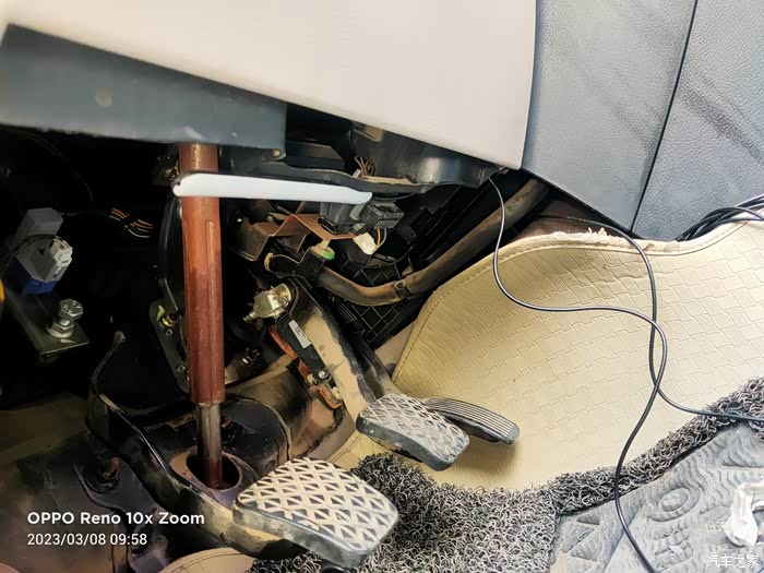

接下来正驾驶位置 不好着固定在哪里 不过也找到了
不得不说双面胶的粘合力很大

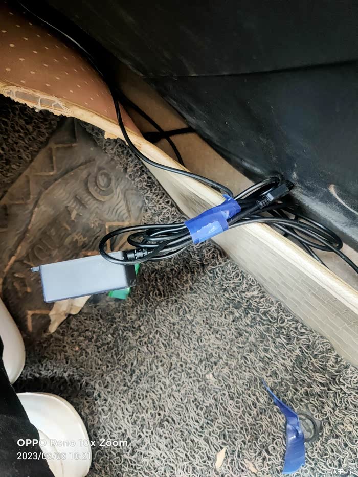

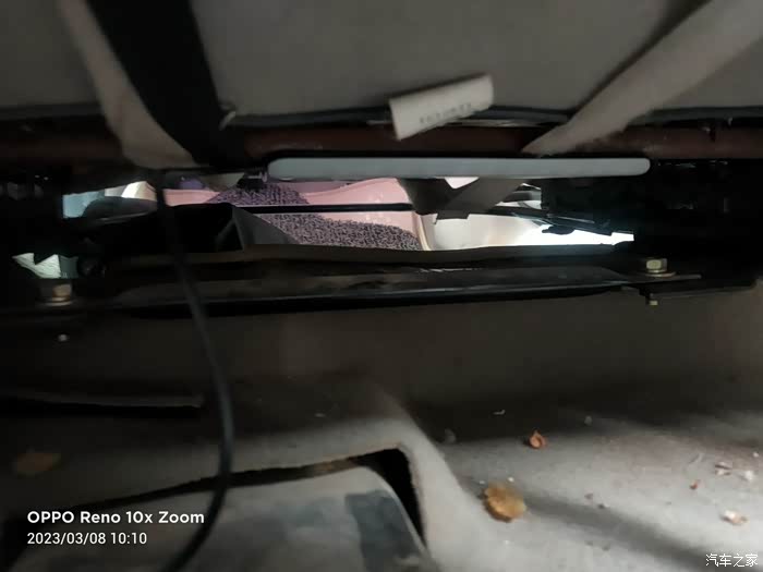

接下来后面两个脚窝 固定在座椅下面的铁架上面了
如图

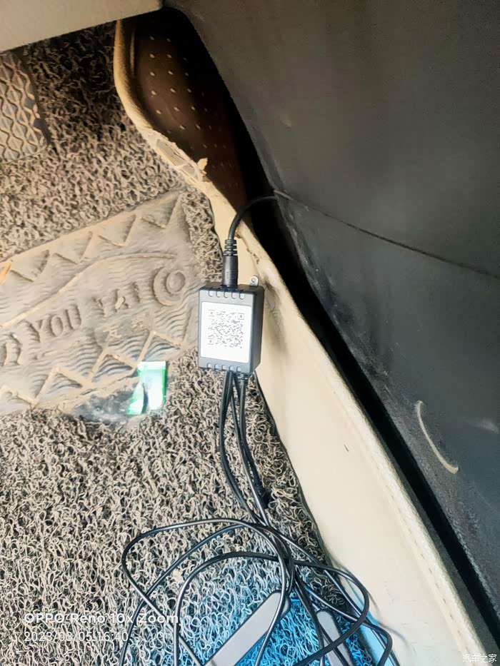

然后把多余的线归拢到一起要不然影响美观
然后把多余的线归拢到一起要不然影响美观

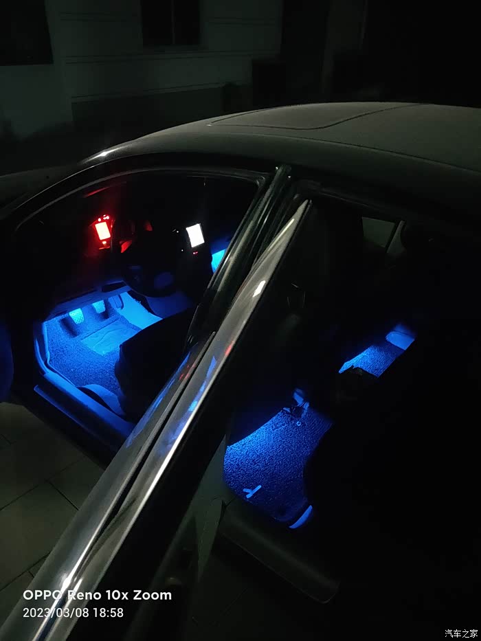

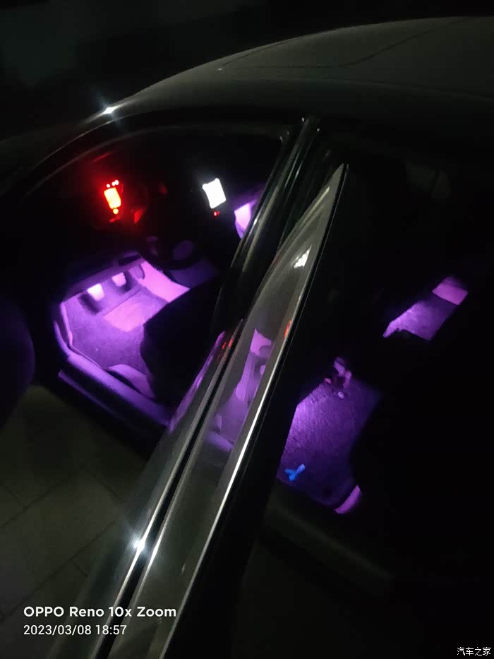

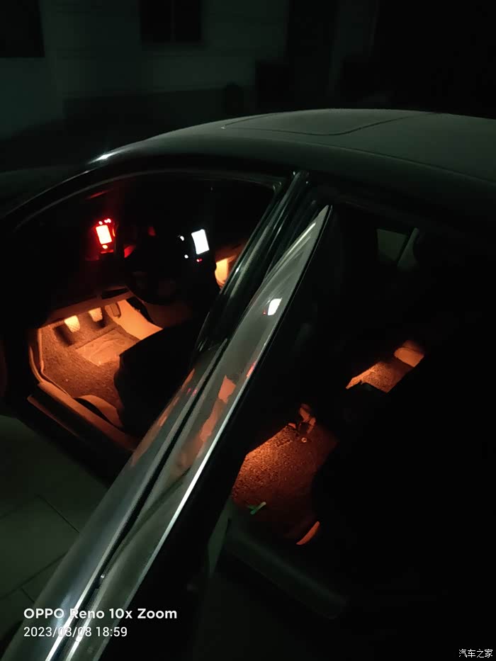

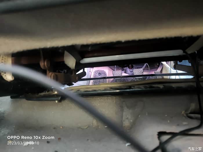

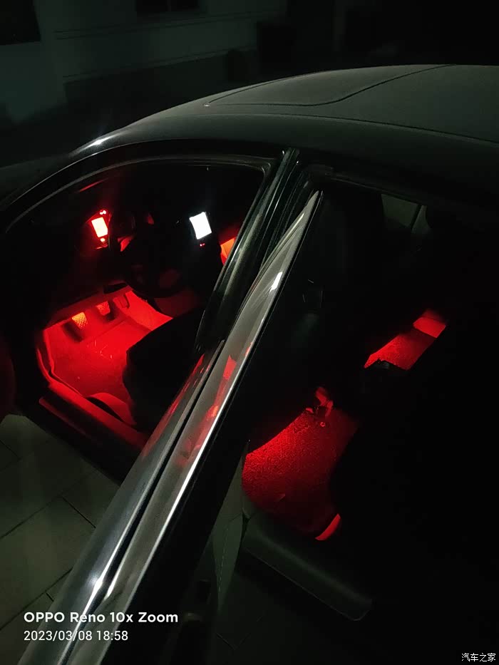

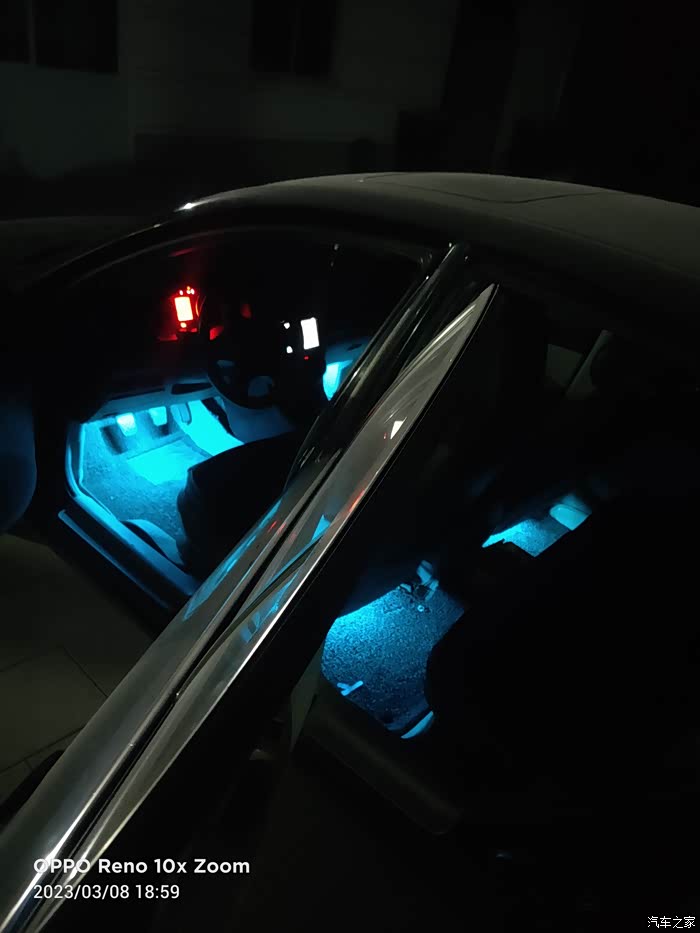

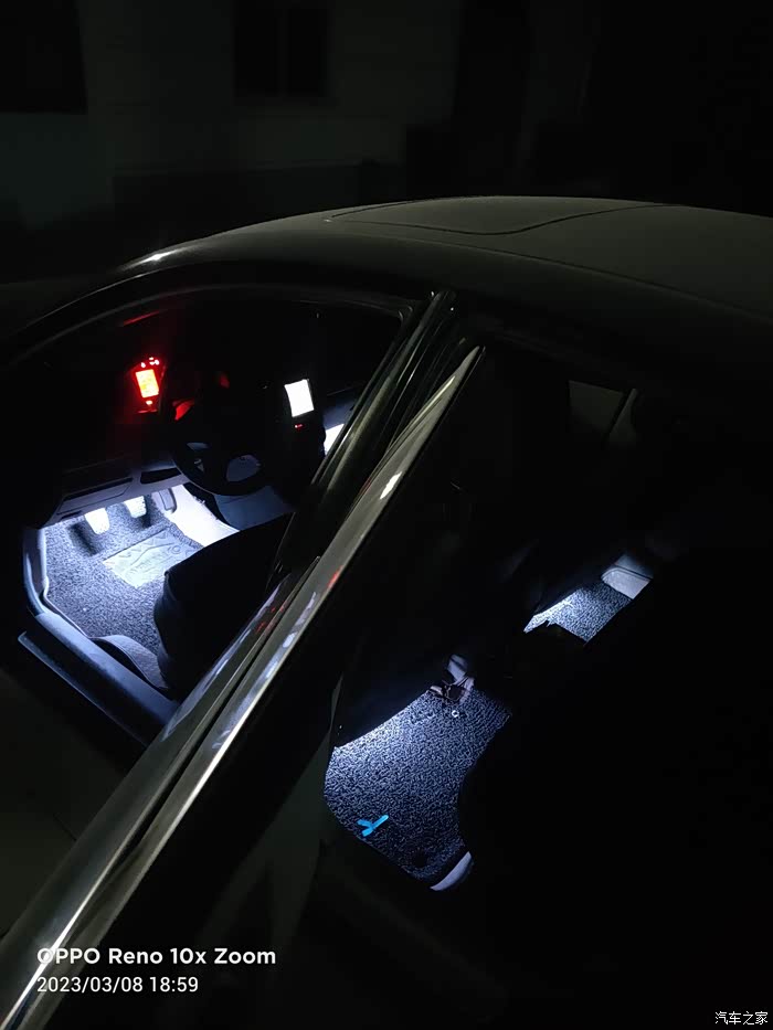

静静地等待天黑了看一下效果 八个颜色 还能随着音乐变光 还可以设置自动变光 还可以连接蓝牙 看一下效果图
好基友们 推荐常用那个颜色
接点烟器的好处就是行车的也可以有氛围
不要担心行车不安全 灯光可调高低 最低能调到微光,
接点烟器的好处就是行车的也可以有氛围

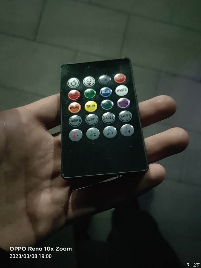

这是那个灯光调节的小遥控器,
