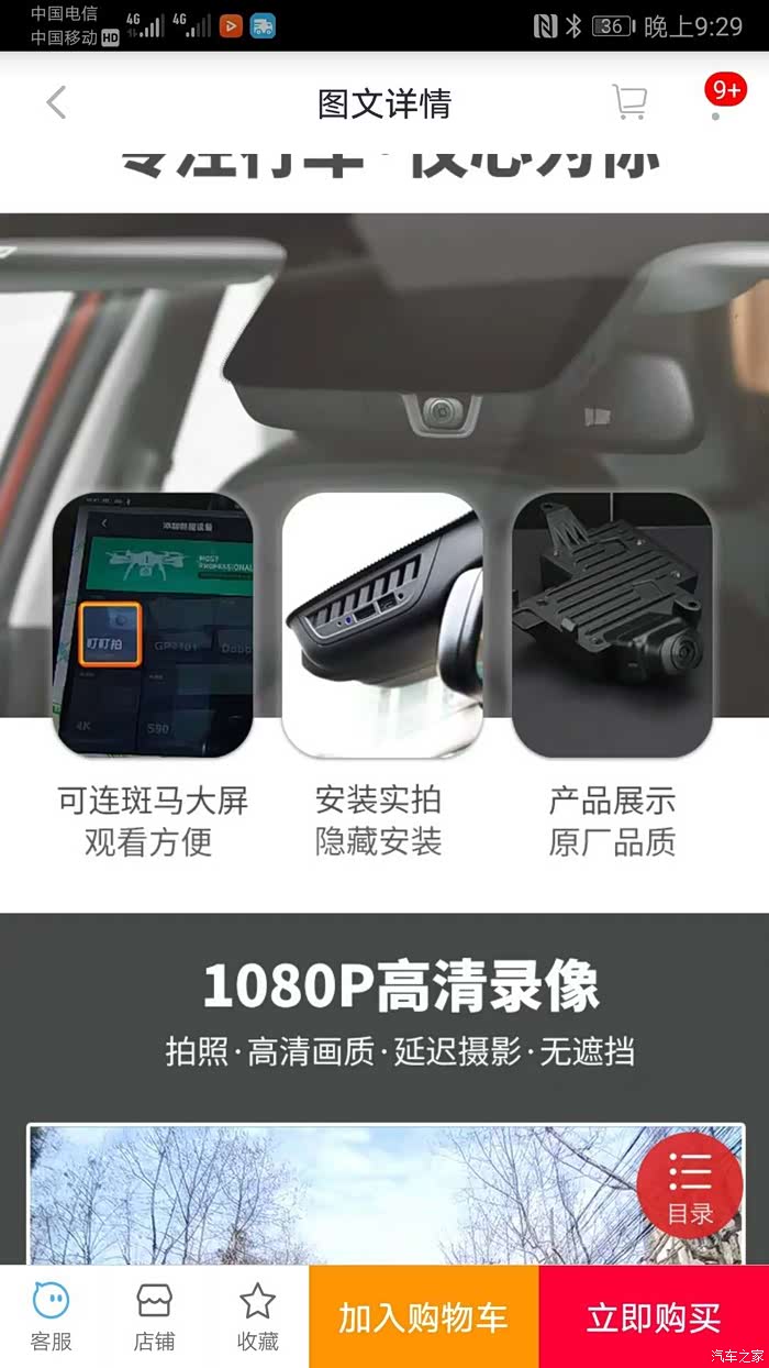

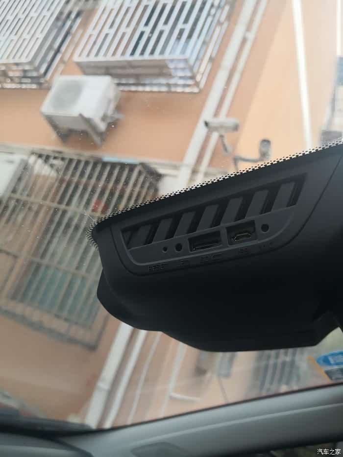

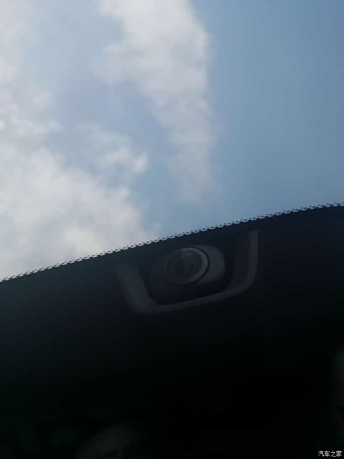

无聊在天猫商城逛看到荣威旗舰店最近刚出的eRX5原厂行车记录仪价格有点小贵貌似前几天有优惠没看到,目测和ERX5上的是同款且需要带道路偏移功能的车型才能安装查了下就顶配的尊荣版有。样子如下

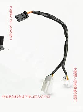

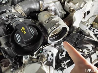

买回来后先拆开道路偏移器的外壳,然后将偏移盒的连接线拔出***买行车记录仪附送的数据线具体请看图
然后就可以装回原位了,先将行车记录仪固定好(行车记录仪可以完美和顶部的接口固定),然后再将新的外壳扣好即可,接下来就是设置了,需要将附送的tf卡在电脑内格式化成exfat格式(这里吐槽下荣威你TF卡都
