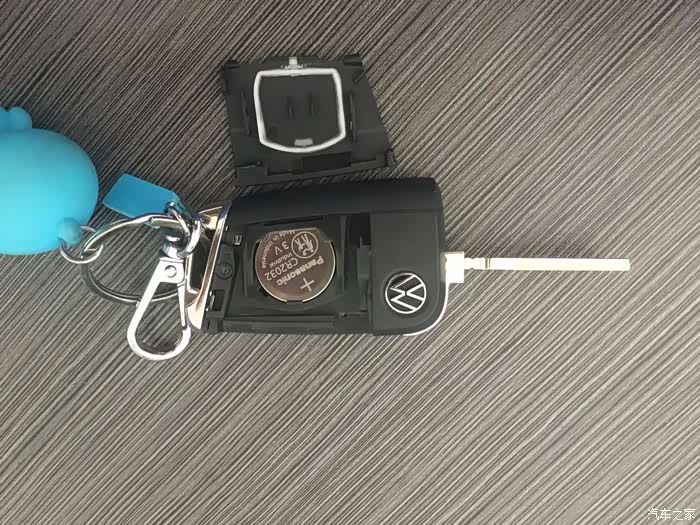

2010年3月底提了08款朗逸,到2021年6月行驶了近28万公里。由于需要增加一辆车,就在2021您6月提了一辆2021款1.4T舒适版途铠,途铠提车一年又三个月在车辆通电后,仪表盘上显示“请更换遥控钥匙电池”。可能是因为途铠是一键启动,等原因电池消耗大导致。恰巧办公室里有以前备用的电池,于是自己动手更换纽扣电池。我的途铠电池是CR2032。不同车型钥匙可能有差别,但更换电池操作基本上大同小异。
不会换电池的车友们看过来,这里有教程视频哦。 首先要将机械钥匙弹出,然后选用质地不太坚硬的物品(,我用了一把钥匙的柄,钥匙的柄是硬塑料,不会伤到车钥匙的塑料外壳。金属工具太硬会损伤钥匙壳的)将钥匙侧面的盖子撬个开,取下盖子,然后用小工具通过电池旁边的缺口,叫电池撬出来。再将新电池按装进去,然后把盖子复原即可。

为了不影响出行,还是尽快把电池更换吧。(注:一键启动的无钥匙进入的车子,当钥匙没电时,可以通过机械开启车门的方式进入车辆,如果一键启动无法启动,那么可以尝试将钥匙靠近方向盘下端“常理上的钥匙孔的位置”,尝试一键启动,如果还是启动不了那就换电池吧。)
将机械钥匙按出
然后用柔软一些的硬物将钥匙电池的盖板撬开。也可以用布包裹金属物件(比如平口螺丝刀)后再去撬开,以防将钥匙弄伤。
然后将盖板取下
掀开盖板就可以看到电池了
钥匙常用的电池是R2032和R2025,型号不同电池的尺寸规格不同,要用相同型号的才可以。
换电池这种简单的小事就自己搞定就行,电池可以网购,也可以到超市购买,很便宜5元左右。
用一个细小的东西将电池撬出(就地取材,有啥用啥,比如牙签回形针都可以)
从旁边缺口处撬出电池(撬的时候用另一只手挡着电池,要不然电池会弹出去。)
取出电池的样子
然后将新电池安装返序安装回去就行
装新电池
轻松搞定。
