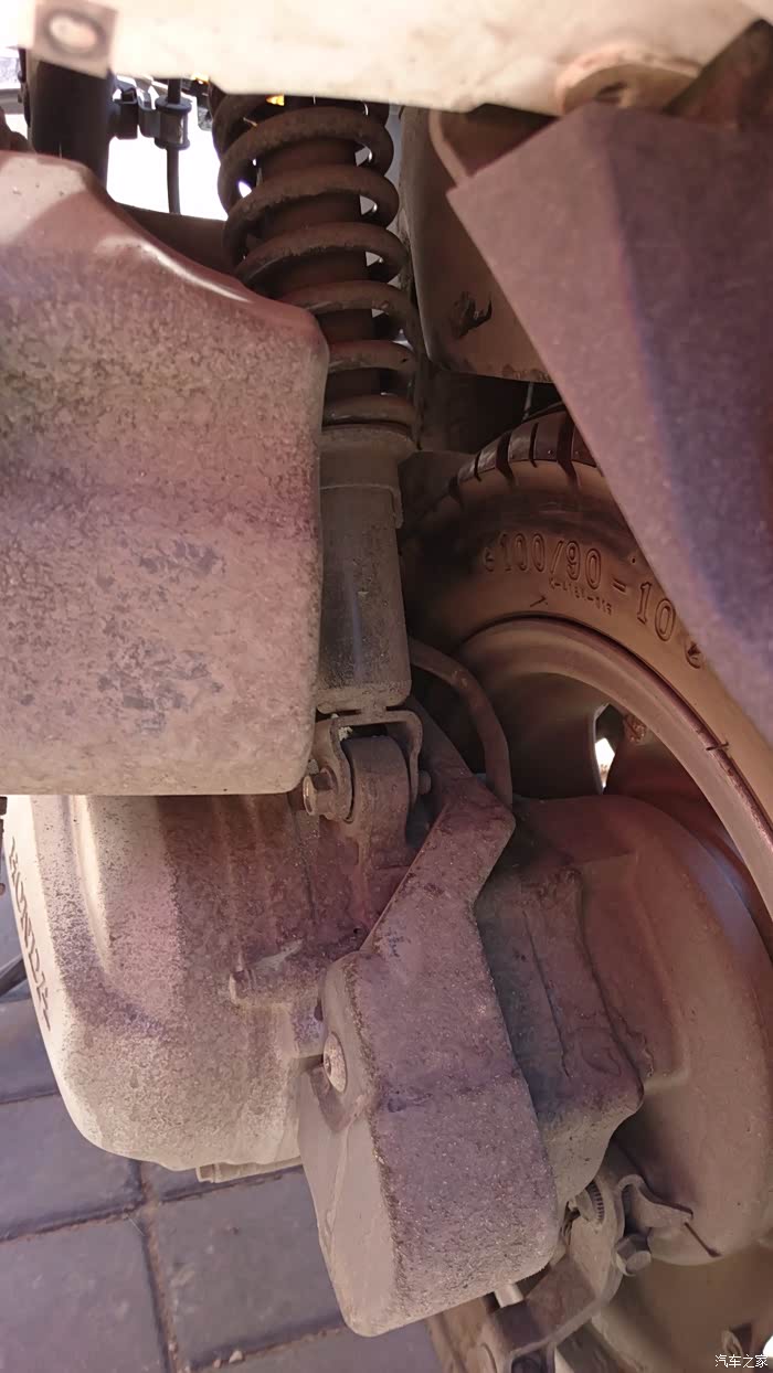

由于带人原减震时常托底,所以必须换了它!

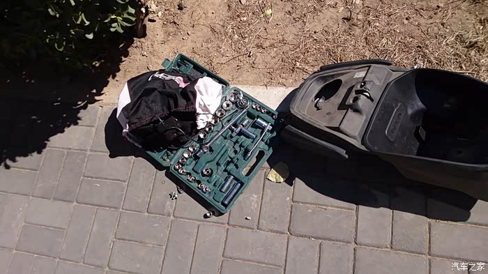

首先你工具得准备好!

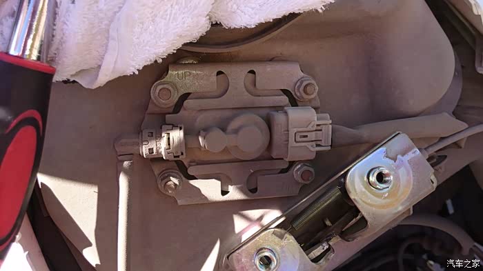

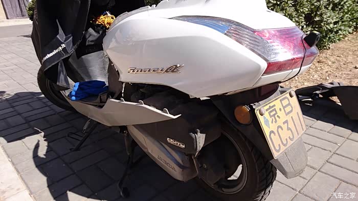

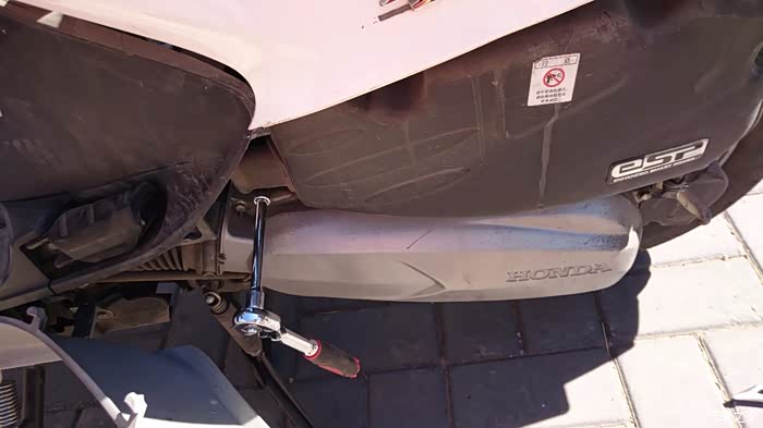

然后就是拆座桶、左壳内固定边条的三颗螺丝、拆左边条、拆尾箱支架。

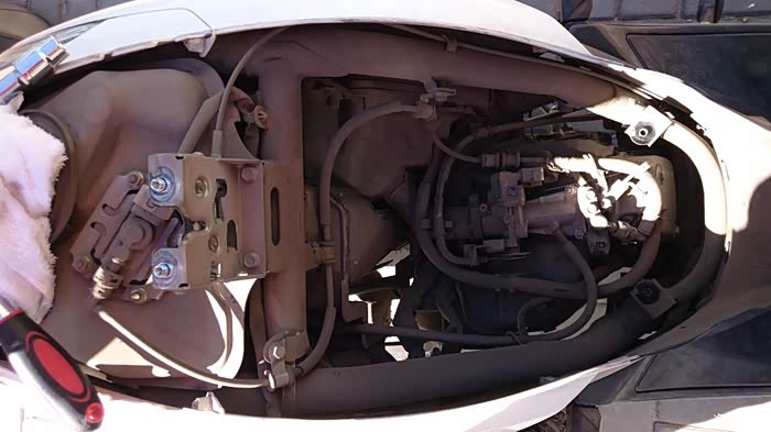

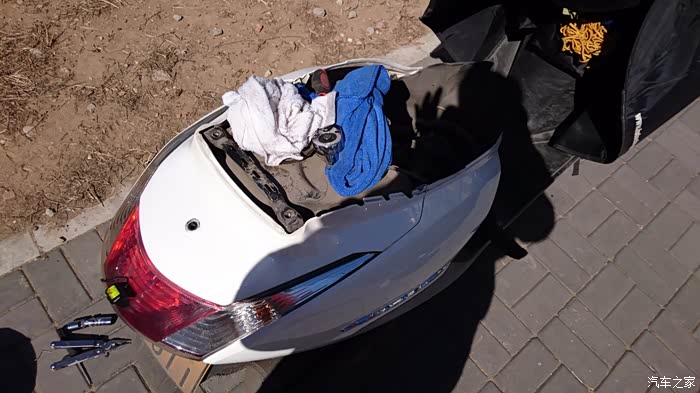

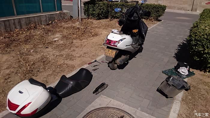

这是拆开座桶后的照片,看看各部位有没有隐患。

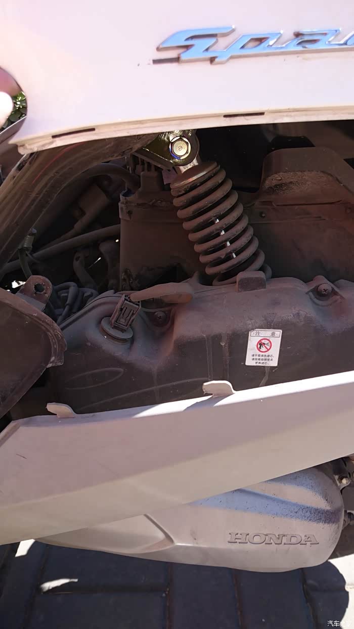

减震可以看到,光拆完座桶不可能换得到。
稀里哗啦铺一地!

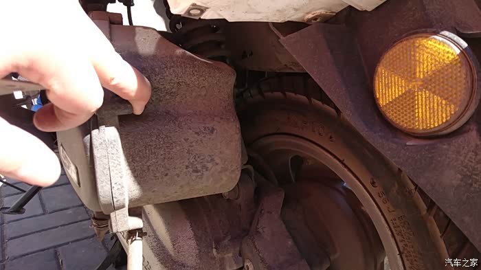

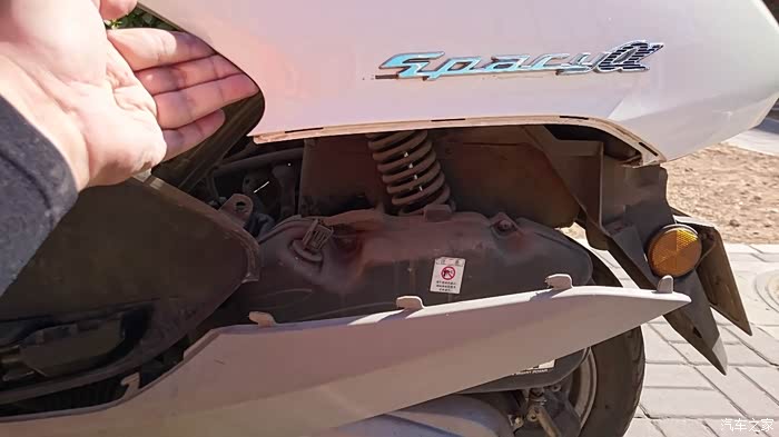

左边壳拆开了、边条拆开了,可以看到减震了,可以拧到减震上端螺丝了!

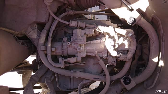

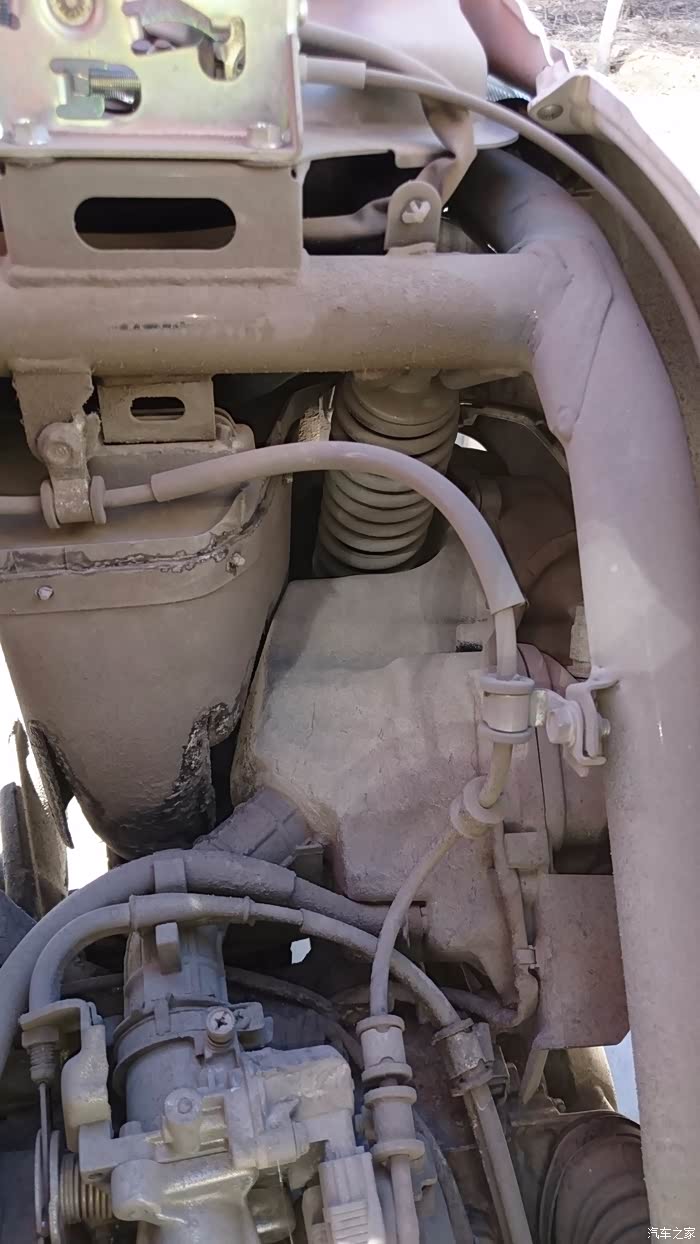

再拆空滤盒!要不减震松开也是掏不出来的!
松开空滤盒了!
这样就掏的出来了!

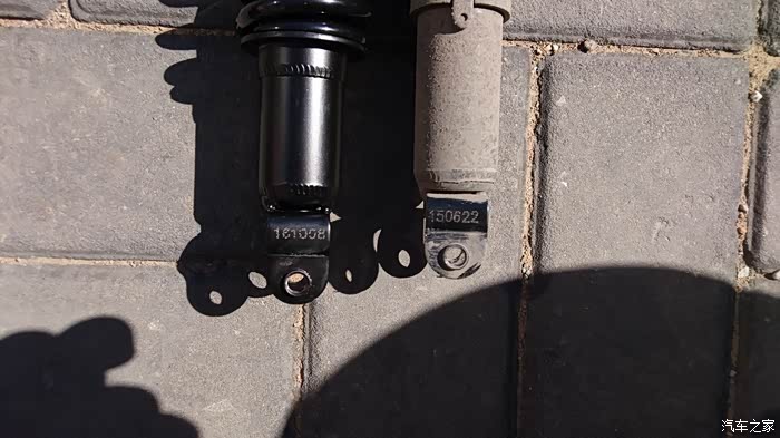

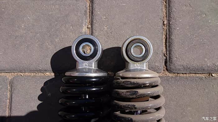

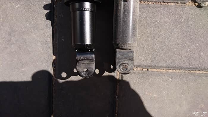

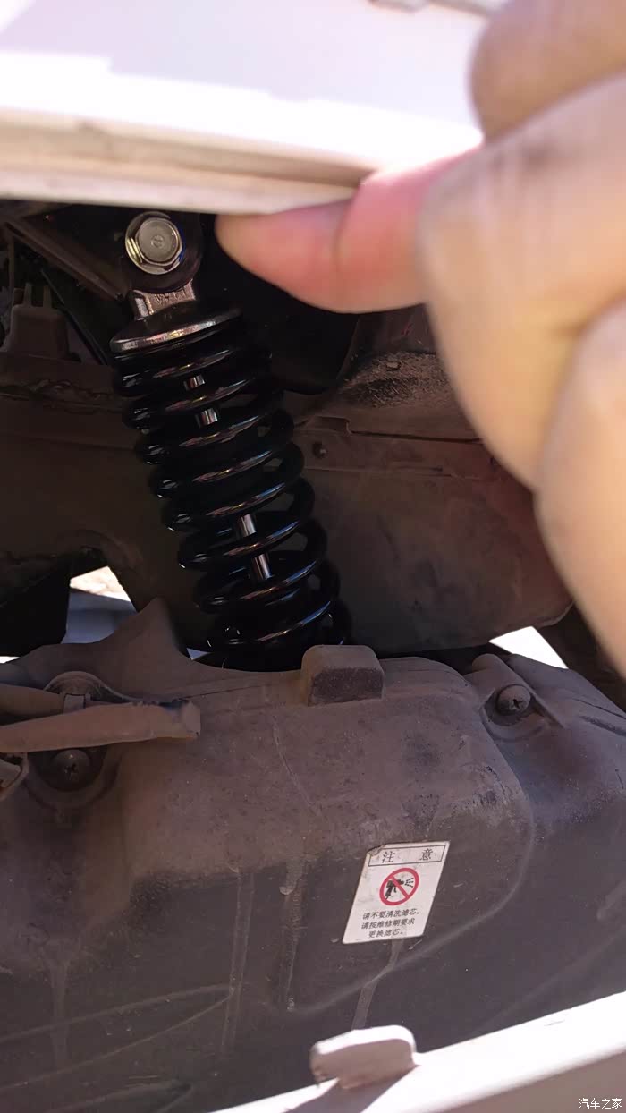

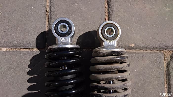

对比
对比

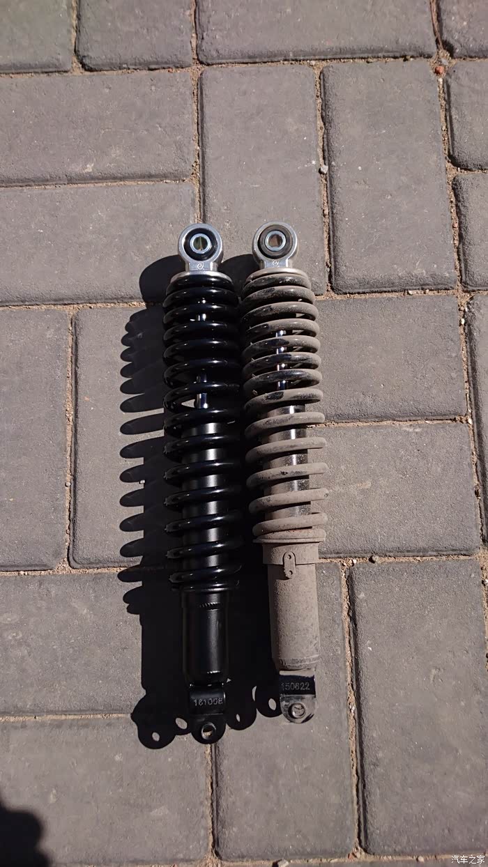

对比,新的长一点儿!
都是川南的
新减震安装完毕!
