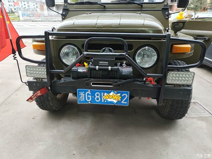

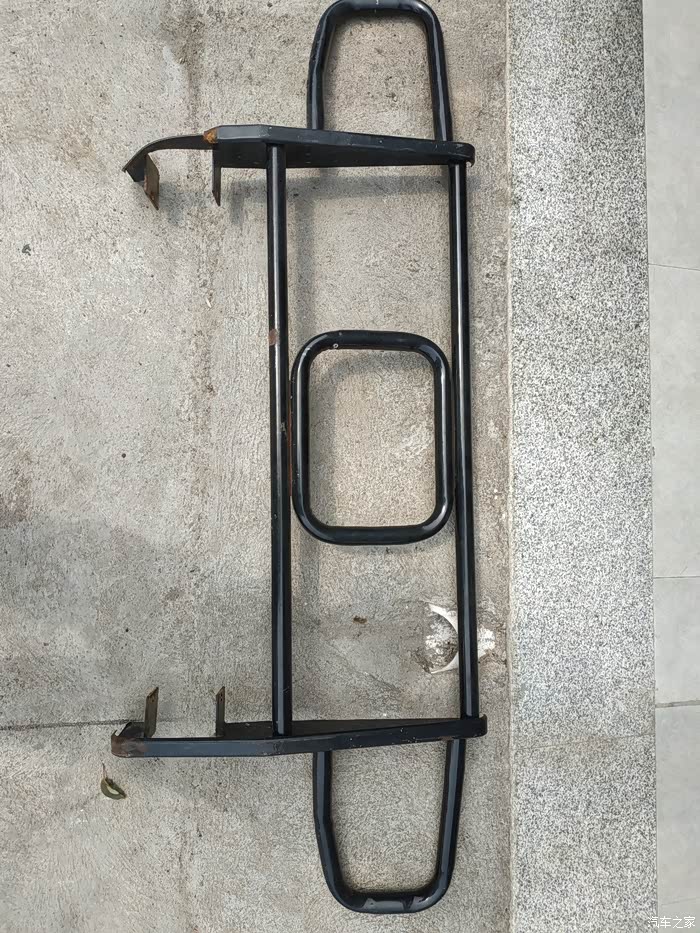

玩二蛋的乐趣就是自己DIY了  由于装了一个蜘蛛的绞盘  导致原车保险杆有点挡住了   处理方法最简单的就是把保险杆拉出来点  但是我觉得会不平  不好看   还有就是延长底部那里  我觉得也不行  最后只能切割保险杆了   网上看了下别人的图片  自己动手做起来  可能我的保险杆是独一无二的吧  哈哈
原装的样子  其实看久了挺好看的

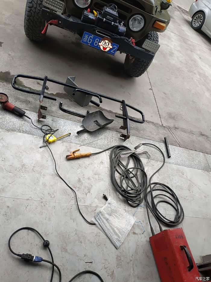

工具自备  拿到朋友修车店自己弄

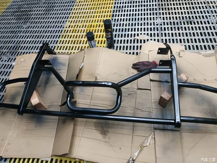

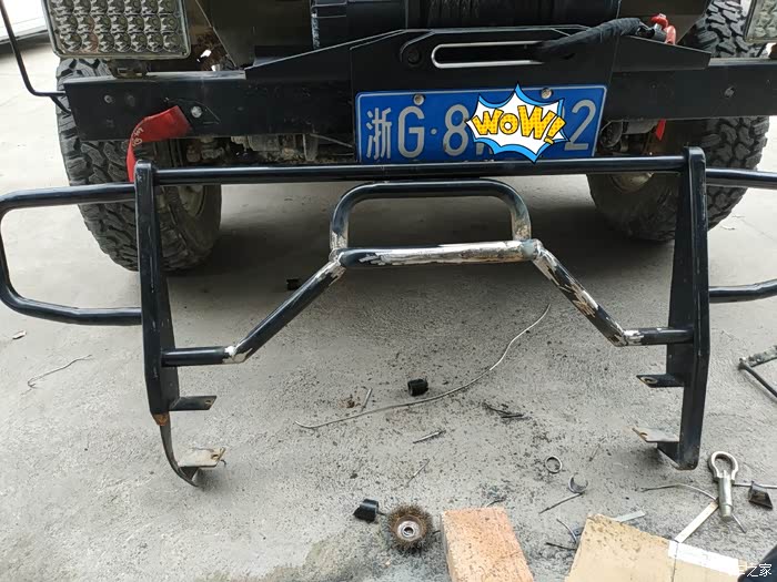

完美的避开了绞盘  可能车友会说网上很多这么改的了  但是我这个是立体的  哈哈  下面再解释

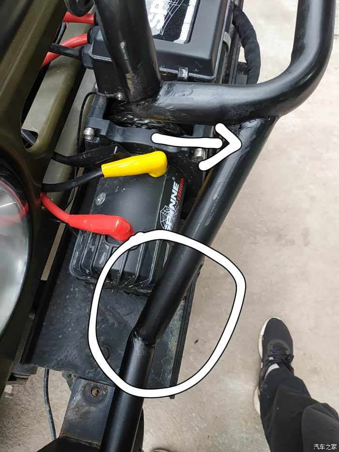

绞盘安装位置的左右是不对称的  左边明显长一些  所以我的这个圆管只能斜着往外了  形成一个牛栏杠一样了
这张图就应该看明白了  前面部分往外的  可能有车友会觉得不安全 万一撞到会顶到中网  或者觉得这么吐出来丑  但是我看了下效果还是有点霸气的  个人眼光哈  可能比较差
这是效果图   就是前面车头是凸出来的  好不好看因人而异吧  我觉得还行  挺好看的
