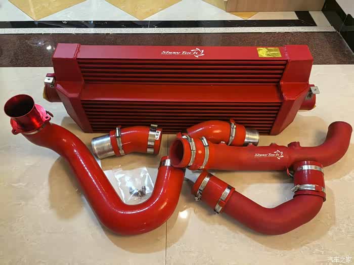

先换了中冷,发现结果一样,
再换VP紫色冷却液,发现结果一样,升温和降温比原来要快,有效果但是没有达到预期
中途还换了涡轮管,麻烦了,低扭矩会掉。

中冷和涡轮管就拆了,等想上二阶再装,因为会掉扭矩,若有人要就转让,反正放几年都没有关系

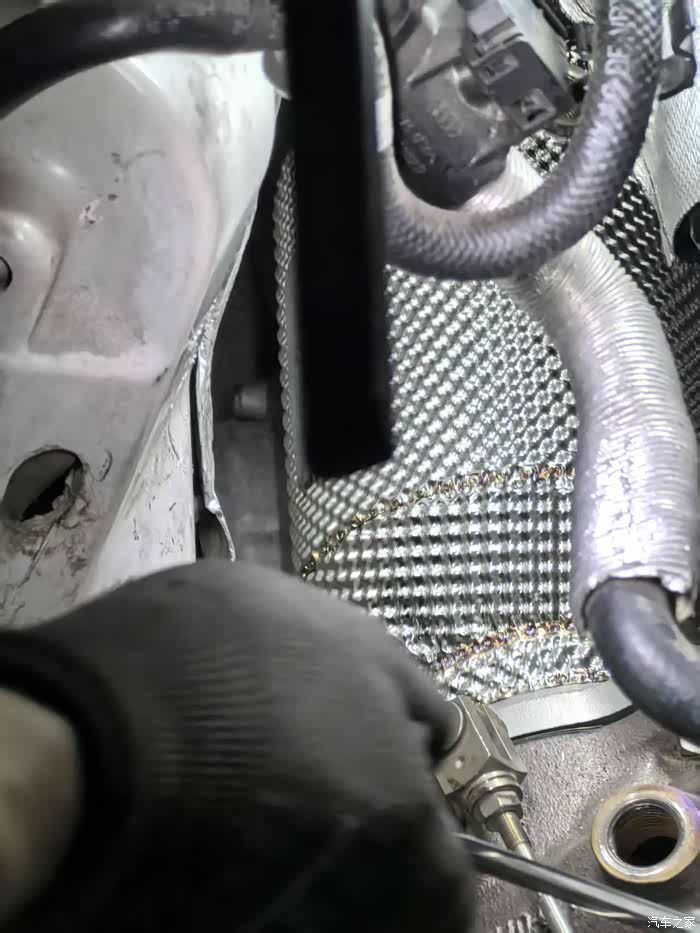

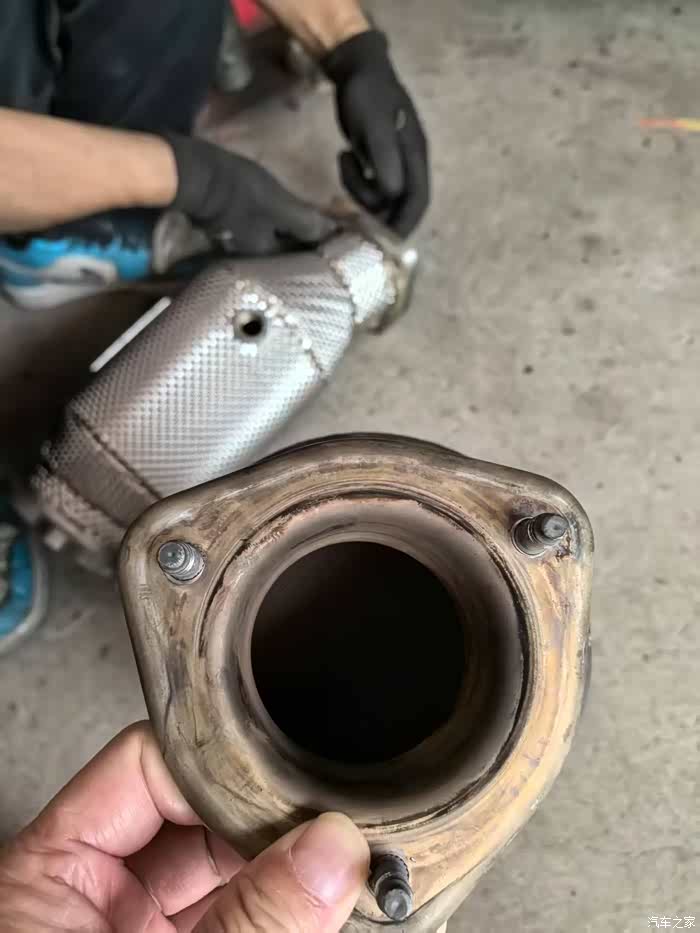

拆头段师傅拆了很久,最终从机舱取出,要松水管螺丝,拆空气滤。原车头段就收藏了,等要年检再出山。

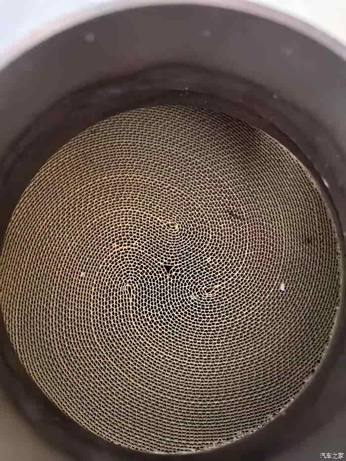

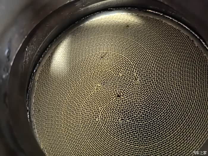

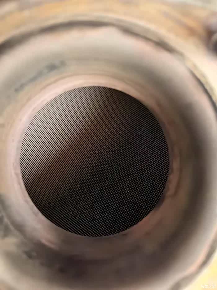

10万公里了还没有堵,非常不错,平时加汽油添加剂还是有效果

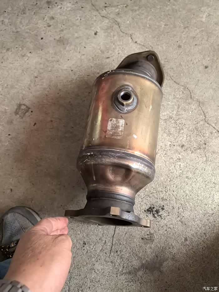

两个头段接班
新的三元催化,出气端,探头位,头段500钼,适合低调人,
头段前端入气面,三元四周全焊,有的品牌没有全焊,有脱落风险,长期出口品牌品质还是不错
拆下的中冷和涡轮管,收藏,待启用
