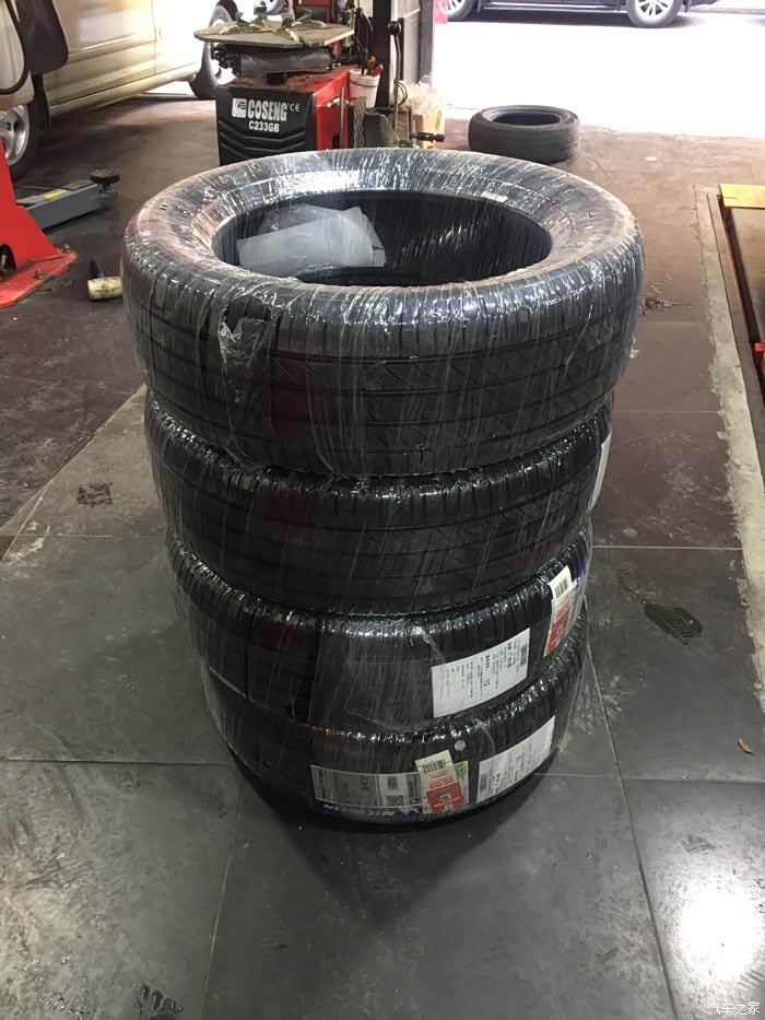

客户在网上订购的货物,包括轮胎,机油全部的东西都在大厅的,很公开的地方,随便检查。

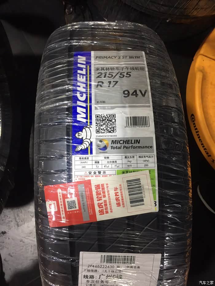

下图就是我的4条米其林了,719一条。
4个的包装都很好,而且我看到了传说中某虎的米其林会被撕掉的二维码!4条都有,扫了一下都是显示正品!

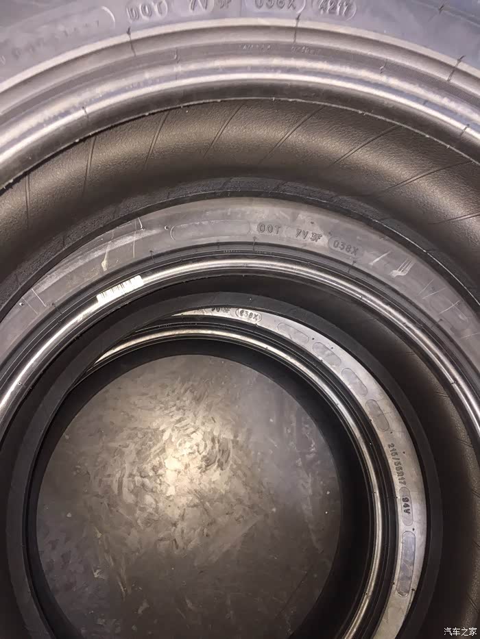

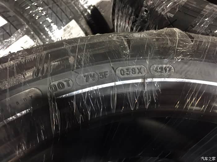

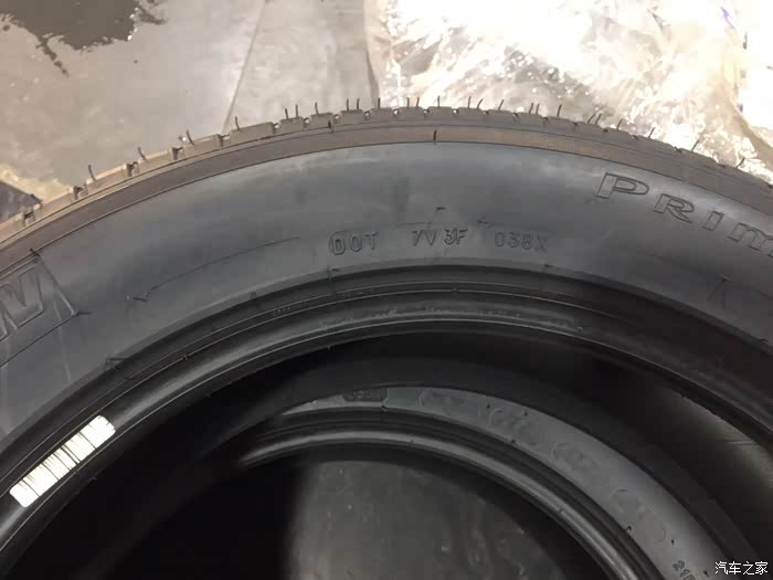

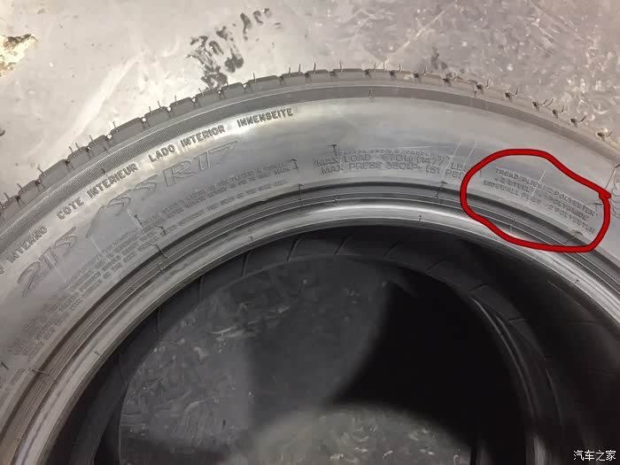

4条的出厂日期:都是17年42周,就是2个月前的。7v是沈阳出的吧记得,我问师傅他也说是。最重要的是我问胎壁是多少层,网上看到是沈阳是1层,上海是2层,师傅就跟我说都是2层的,不可能1层。然后我觉得应该是17寸以下那些才是两个厂设计不同,17寸的就一样都是2层的。往下看也有照片,胎壁的确是2层。
没有拍特写。。

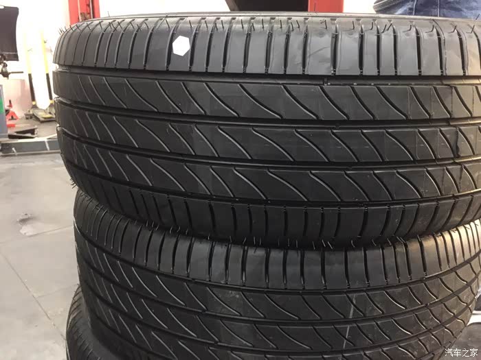

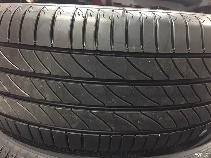

轮胎的花纹很好、很新。

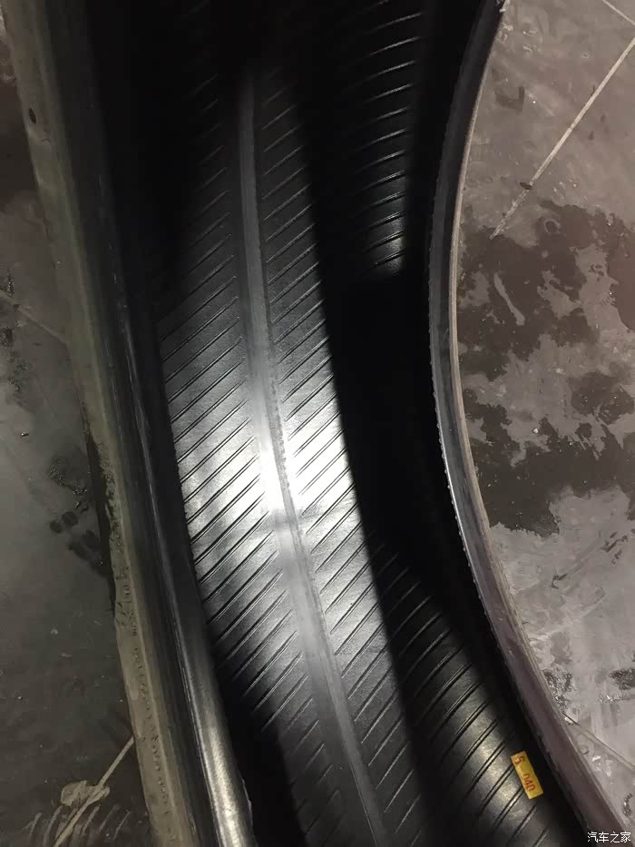

米其林3st的内壁。
换下来的邓禄普内壁,两者质感不同,3st的看和摸起来更厚实。

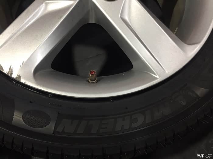

弹韧的胎毛。其实这3st耐磨指数340,比很多轮胎都高,为什么还会说它不耐磨易坏?

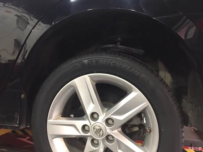

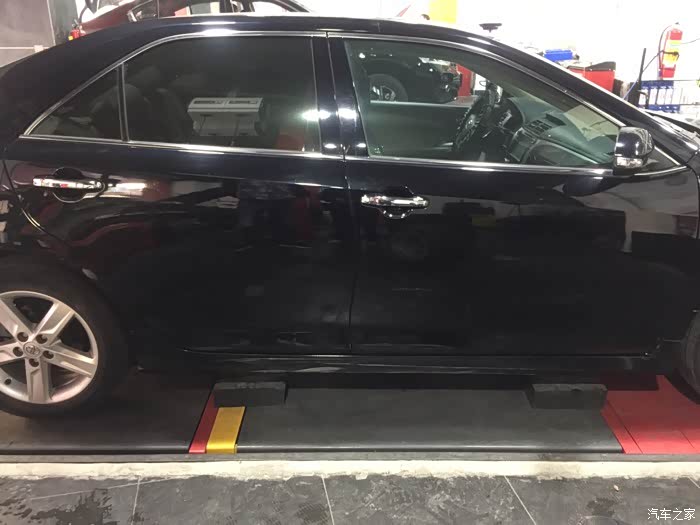

换4条新胎,然后备胎换了个旧点的轮毂,就是总共换5条胎的工夫。跟师傅说了一下就爽快答应了,不用加钱,因为听说别的店会加钱。

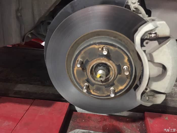

这样的刹车盘需要保养更换吗,不会看。

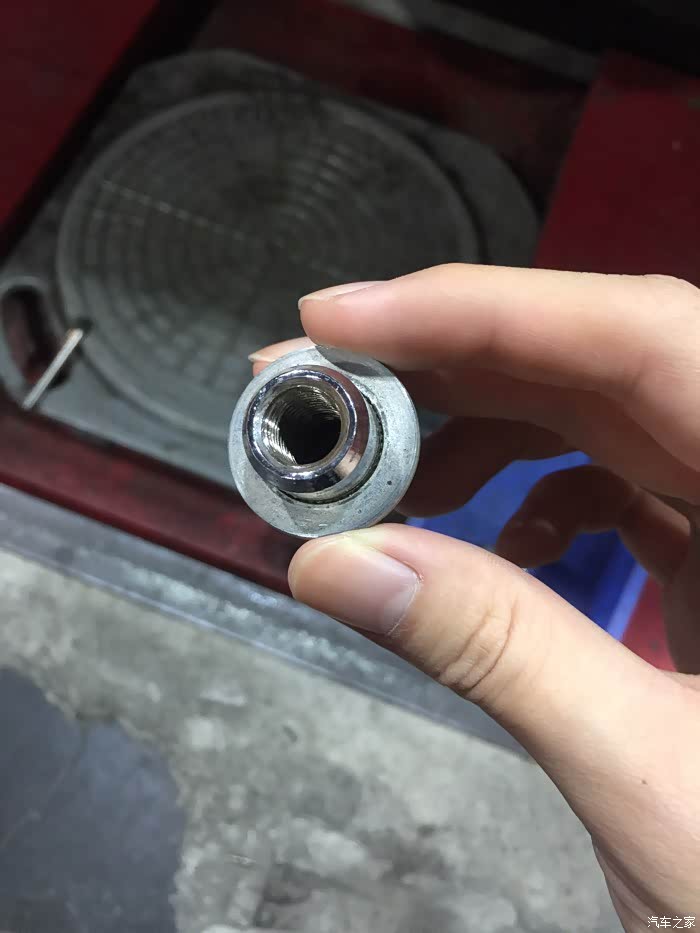

轮胎的螺丝还是很新的,不像别人发的生锈滑牙。

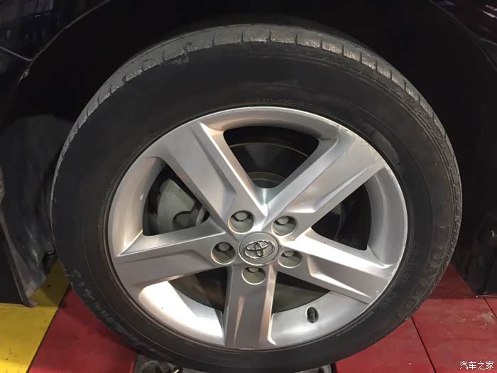

磨损最严重的左前轮。
底盘有垫木块,而且用的是起重平台。

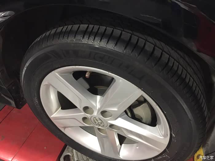

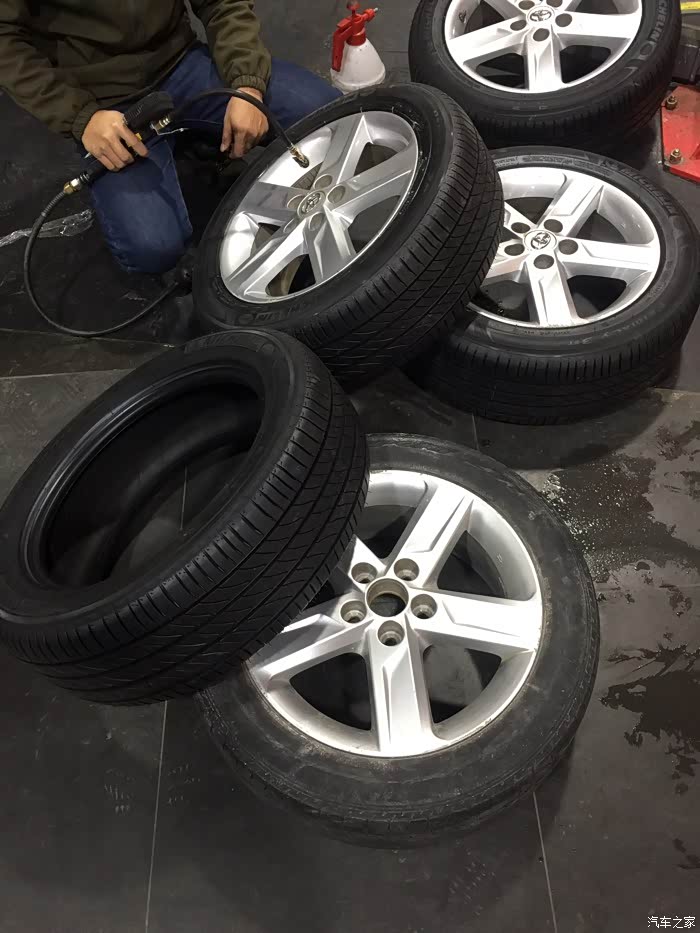

新胎和旧胎。胎压叫他打的全部2.4。

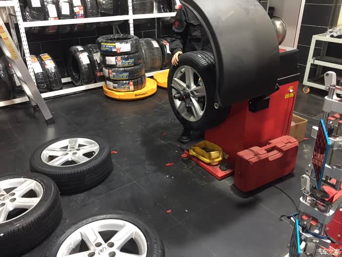

动平衡。备胎换的旧胎,需要做吗?没给我做。
上脚。
送的铝合金气嘴。

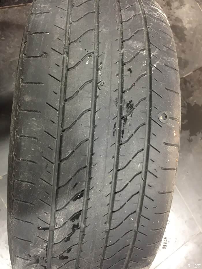

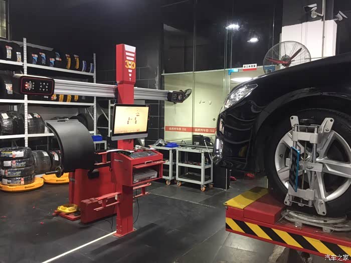

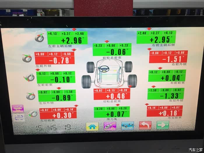

师傅说有吃胎,叫我做四轮定位。因为网上看到说没什么要紧没必要做,不过我的确觉得有点跑偏,我以为是前轮两边磨损不一导致的,但是师傅说这样最多会抢方向,不会跑偏。他还说我本来换下来的备胎也吃胎了,证明是换备胎两边磨损不一前就有的吃胎状况。我问师傅什么原因导致跑偏吃胎,他说很多情况,但没说什么情况。。。不过破车子破修了,也抱着信任的心态答应了做定位。
下图是原胎,我不会看是否吃胎。师傅有骗我吗。
上工具。
调教前的数据。我问师傅是不是要调到0最好的,他含糊的应了句不知道什么,然后只说调教好就全是绿色的。后面调教好后的数据他叫我看,的确全是绿色,但是他太快了,没来得及拍照,我也忘了具体数据。究竟数据要怎样才算正确?
然后师傅说你这个问题要完全调教正常就要换前轮的两个螺丝,要加收100元,一个螺丝50元。我就问那四轮定位收的149元是什么钱?就给我看一下数据?然后他说这个只能调后轮的,前轮要调只能换螺丝。我现在有点后怕,其实应不应该换。。
