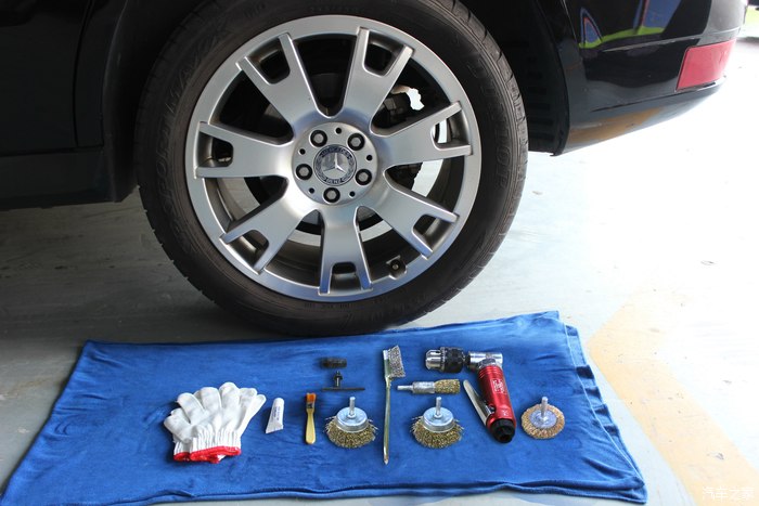

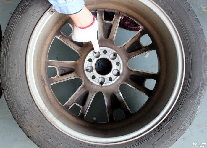

一、拆卸前保养工具和保护剂的准备(听小哥说这是整套的保养工具,刚摆出来我的第一好感就来了、)

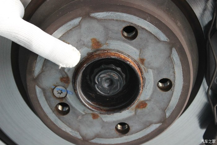

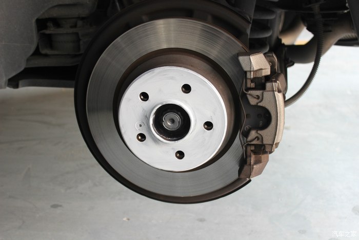

二、开始拆了,看这锈迹,小哥说就是这些锈把轮子烧结了很难拆下。

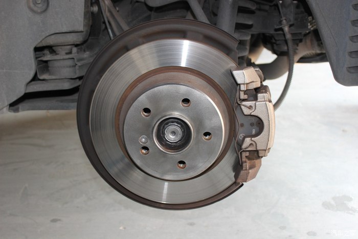

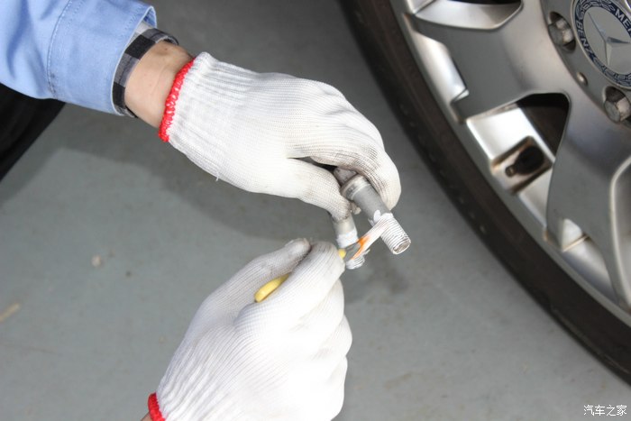

三、这是套小气动工具,小哥拿着它开始突突突的磨了,听他边操作边介绍,这工具有5个刷头,来针对不同角度打磨,而且刷头不是钢丝的是铜丝的,这样对轮毂不会损伤。我这次真是涨见识了。

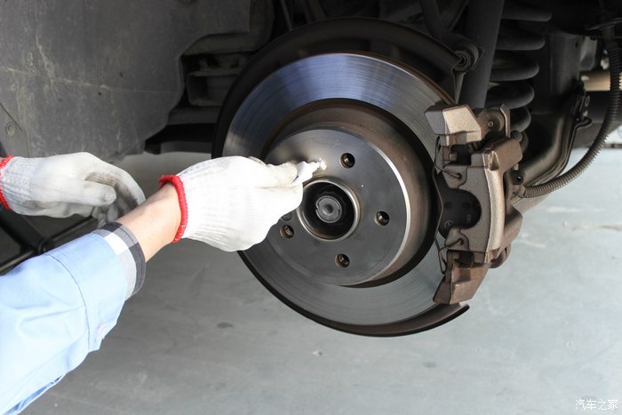

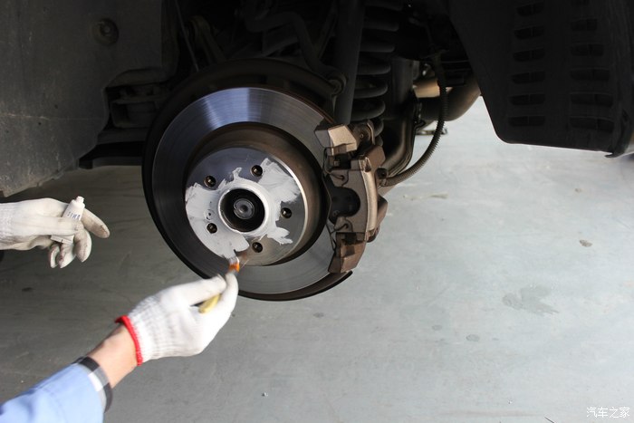

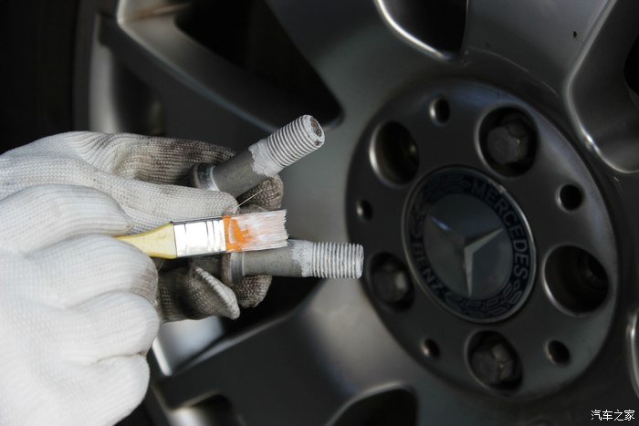

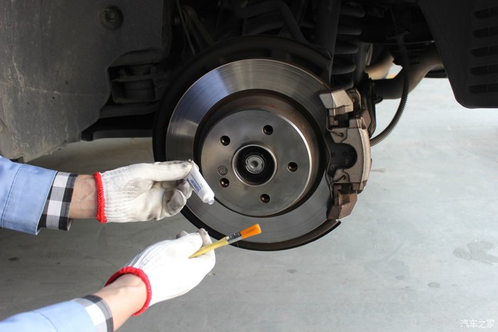

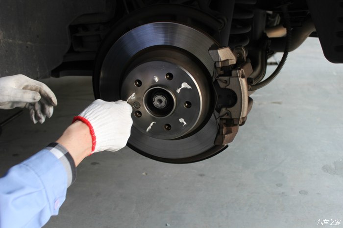

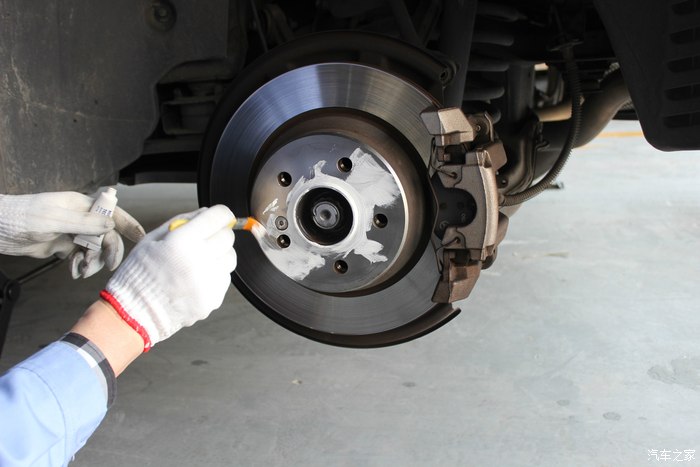

四、打磨完毕,均匀涂抹保护剂,听说这保护剂是德国WOFO品牌,厂家是国内专业做刹车系统养护第一,品质稳定、环保。

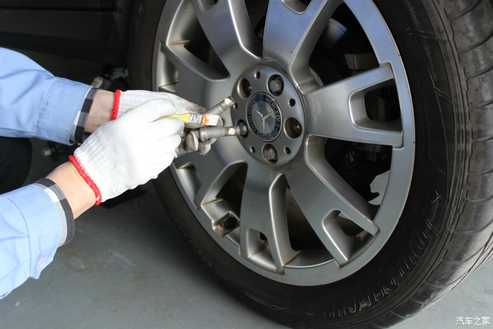

五、最后装轮子,我发现小哥细心的一点,在螺丝锁上前,他把剩下的一小点保护剂也给螺丝涂了,不错够专业细心的
