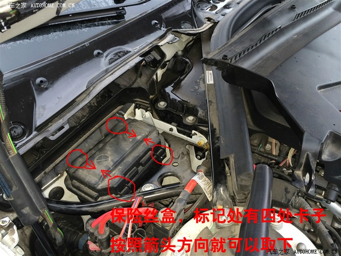

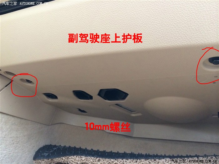

搞定了行车记录仪acc取电,自认为是无损,发个教程供大家参考

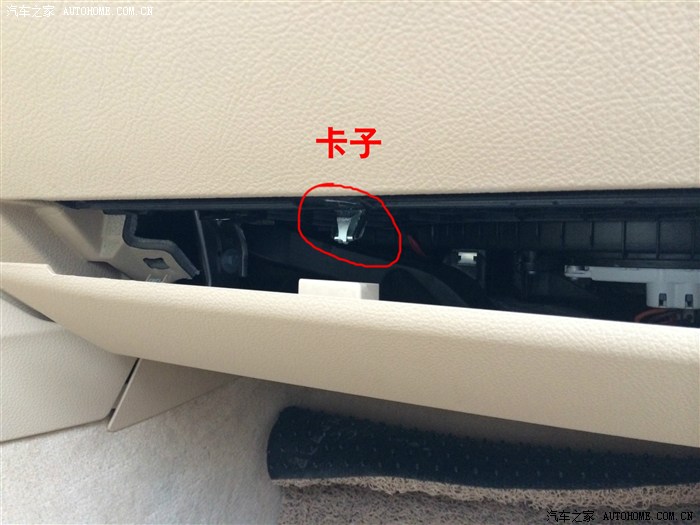

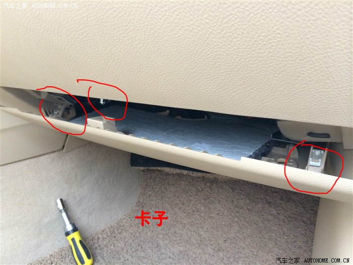

车子用了半年了,年前入手一个带电子狗的行车记录仪,由于点烟器插拔太麻烦(如果永久性插着话,每次只要一开门,记录仪就工作,点烟器电源随车内辅助电源供电。很是不爽,一直在寻找acc电源,就是只有打开发动机主电源才通电的),前几天无意间看到爱卡论坛里的“cfyceo”同学的一篇帖子,看到在车头内可以找到acc电源保险,就开始动手干了,由于“cfyceo”同学的帖子太过于简单,今天就把自己的施工过程和拆装要领发给大家供参考,下面上图片,电脑小白,图序可能有紊乱,请各位见谅
必要的工具
材料

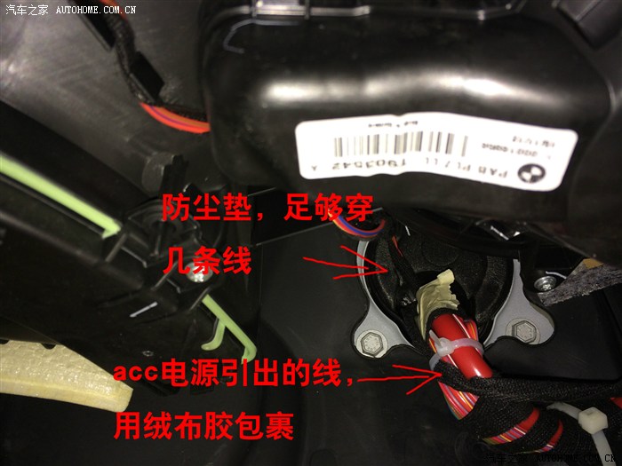

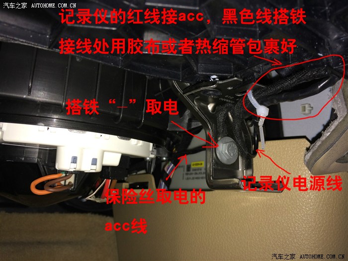

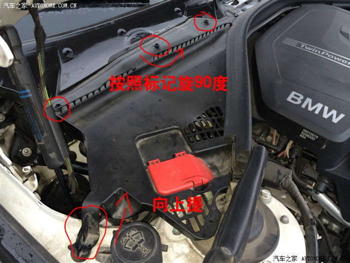

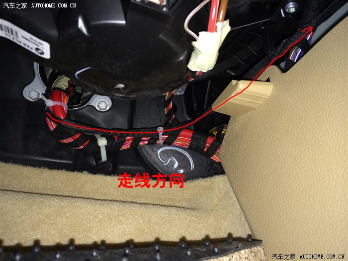

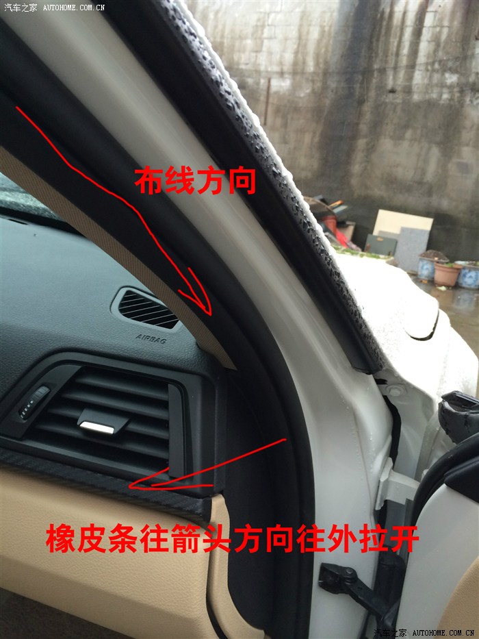

打开底座后,发现那个保险丝下面是空的,没有线束,这就奇怪了,难道是因为我的短轴时尚是低配,没有加装某些功能吗? 不管了,反正我的目的是从acc取电,管他原来怎么样呢,何况我有没有破它原车的任何线
最后,试一下,不用踩煞车,按下一键启动按钮,全车主电源接通,行车仪开始工作,再按一下按钮,几秒钟之后,电源断开。
把拆下的护板全部装回去,恢复原样,搞定
