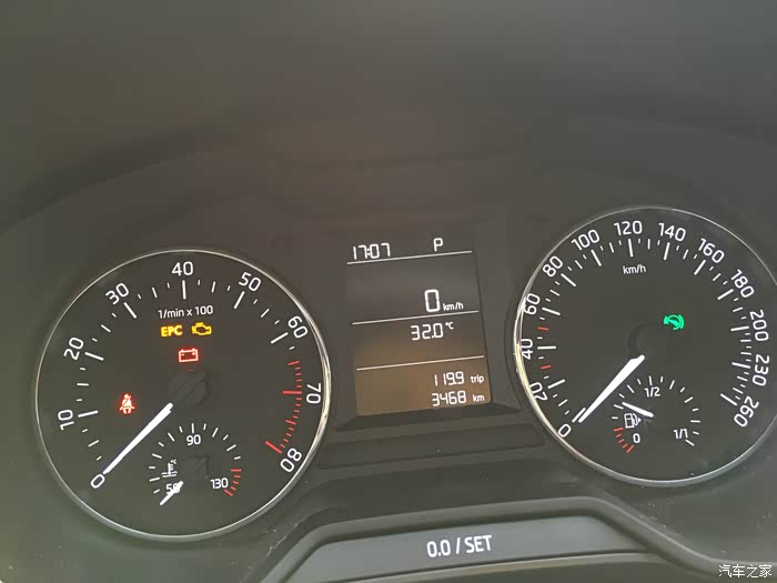

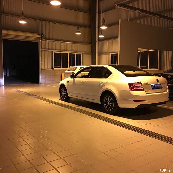

提车不到两个月,现在已经跑了将就3500KM,今天送客户去广州白云机场,跑高速的路上一旦踩高发动机转速,就明显听到发动机歇斯底里噪声,估计机油衰弱严重,力不从心。回去中山时,就跟当地的经销商预约了做首次保养。经销商把我安排到当天的下午5点入站。
下午入站时已经是5点多了

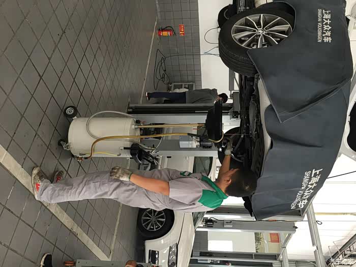

服务顾问接待后,马上给安装到工位,基本检查和开始放旧油。效率很高。

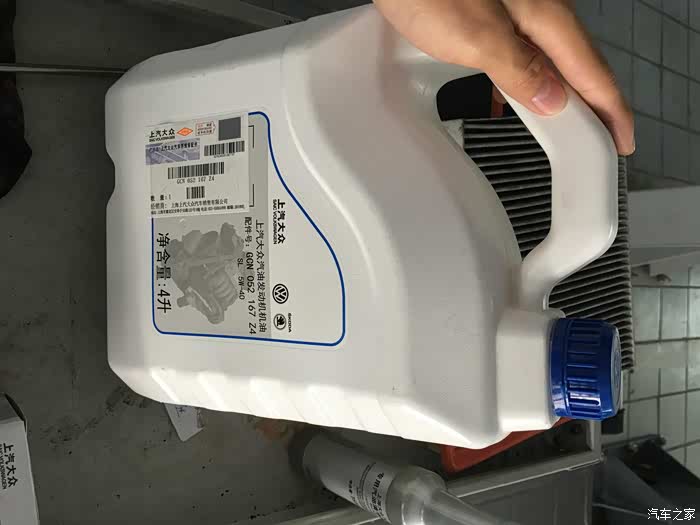

首保用的是矿物油,也是可以理解为新车出厂时用的油。。

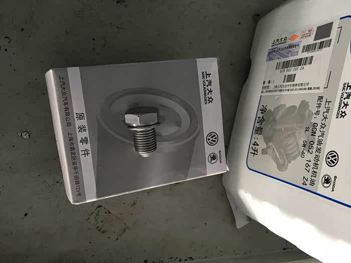

机油滤清器和放油螺丝

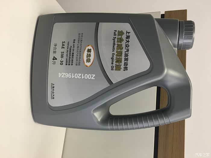

主要想降低发动机噪音,所以第二保养打算更换这种全合成机油,有车友用过吗?感觉如何?

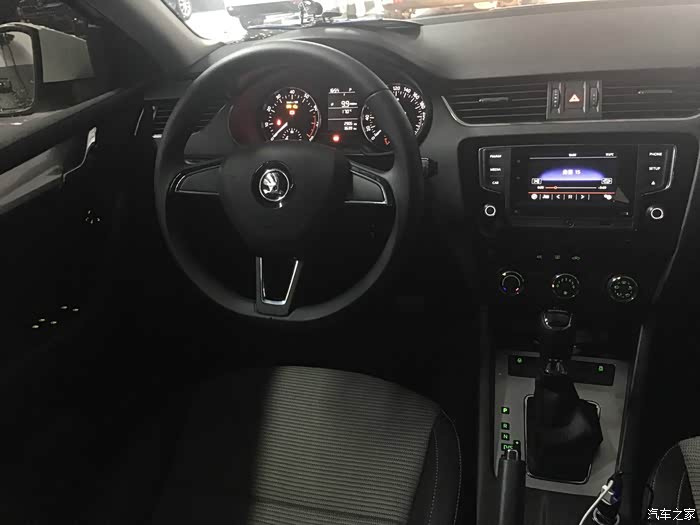

高尔夫7 5寸MIB头机+面板 (没有安装倒车映像,是因为订货了还未到)

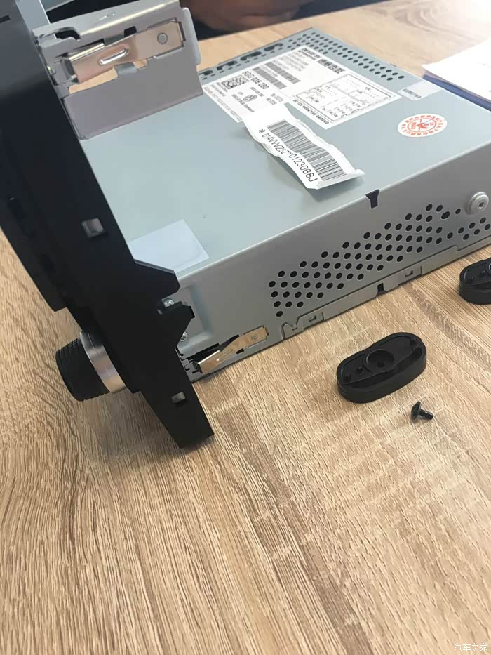

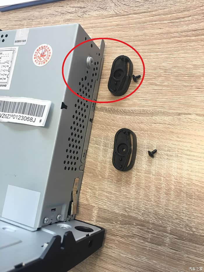

红色圈这的地方是拆下,还有凸起来的地方也要磨平,不然位置对不上。。
两个小角也要剪掉

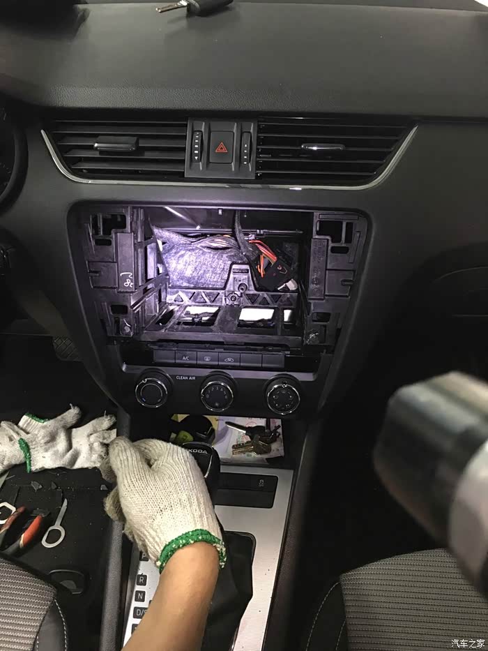

铲胶,自己弄一定要带手套,容易刮到手。
里面4条竖立的胶铲平。
然后线对插,把机子放入,盖面板,就完成了,非常简单。

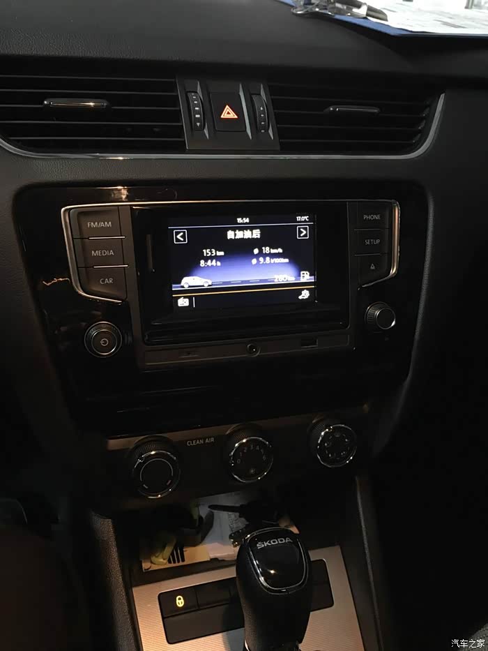

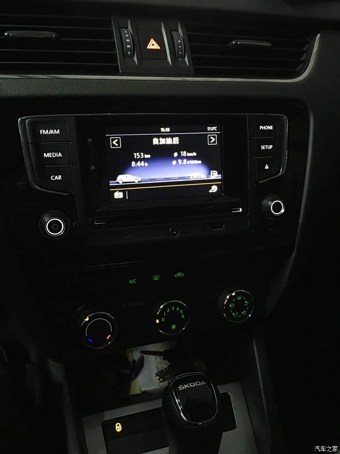

开灯效果图,机子是白色背景灯的,小屏幕能够显示车辆油耗,看着直观方便,
完美!
夜间效果图
