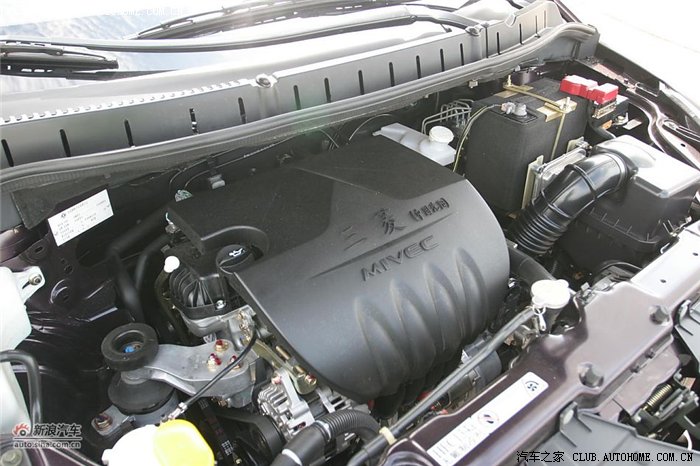

4A91发动机及性能参数 三菱选中的合作伙伴,就是拥有长期业务关系的沈阳航天三菱。2007年3月,沈阳航天三菱斥巨资,与三菱签订了4A9系列发动机的技术转让协议。根据协议,该系列发动机将于2008年10月开始批量生产,2010年达到年产30万台的规模,大部分用于出口,其中,返销日本就达15万台。但是,因为原定于2009年,搭载4A91发动机,引进国内生产的Colt项目难产,再加上4A发动机,铝镁合金缸体的生产与成本问题,三菱将4A系列发动机的投产计划,推迟到了2009年8月。
     4A9系列发动机的燃油经济性也非常不错,可以说,做到了性能和油耗,鱼和熊掌兼得,殊为不易!在2008年底,美国环保局和能源部推荐的, 2009年度十大燃油经济性车型中,只有两款纯汽油发动机车型上榜。分别是排名第五,搭载三菱3B2和4A9系列发动机的奔驰Smart,以及排名垫底的丰田雅力士。 但一个非常不利的因素是,4A9系列发动机,要在国内广泛应用,必须跨过油品这一关。与最早的1.4排量POLO一样,4A9的压缩比高达 10.5,97号汽油才能满足其最低要求。4A91在量产之前,肯定要进行燃油适应性方面的测试,通过调整点火时间,尽可能降低爆震的可能性,但现实是,脱离了大城市的市区,很多地方无法提供97号以上的汽油,甚至标号93以下的汽油油品,也不能100%保证!压缩比只有9.5的4G18,对燃油品质不敏感,多年以来形成了不错的口碑,4A91虽然性能卓越,长期使用情况下,耐用性到底如何,仍有待观察。
    此外,4A91发动机,实际上有两个版本:4A91标准型与4A91S简化型。主要的差异是,4A91S为了降低成本,省略了某些核心部件,压缩比微降。4A91S的额定功率只有77Kw,比标准版低6Kw,甚至不如4G15M。因为在技术转让和关键部件上掌握了主动权,三菱具有支配作用的市场策略是,最新产品,优先保证本国和三菱自有品牌的需要,其次是东南汽车等关联企业。因此,我们现在看到的菱悦新发4A91,尚不是阉割版本,其他厂家搭载 4A91发动机的新车型,之前在工信部申报的数据上,则会发现有所不同。 总而言之,结构决定性能,4A91发动机设计的先进性,体现在以下诸多方面。 双顶置凸轮轴DOHC和MIVEC可变气门正时技术 4A91所用的MIVEC技术,既可以优化气门的开启时间相位,还可以改变气门的开启行程,提高进气量,可以在一个宽广的转速区间,同时实现低油耗、低排放与高性能。该技术优于本田的VTEC和丰田的VVTI技术,它们并不同时具备这两种功能。 4A91所用的MIVEC技术 铝镁合金压力铸造缸体:以三菱4G系列发动机为代表,国内广泛应用的经济型小排量发动机,都是铸铁缸体。使用铝合金缸体,能够实现发动机轻量化,提高散热能力、加速性能和燃油经济性,但会降低成品率,增加不少制造成本。4A91应用铸铝缸体的成果是,其整机重量,甚至不到1.3排量4G发动机的80%,与奇瑞QQ所用的0.8升发动机基本相当! 树脂材料进气歧管与摇臂室盖、反置排气歧管:大部分常规发动机采用的是铝制或铸铁进气歧管,排气歧管前置。4A91如此设计,可以达到减轻重量、降低油耗、节约成本的目的。但低速工况下,可能会出现进气不足的情况,需要经过精心的设计与调教来弥补,4A91在这点上解决的不错。

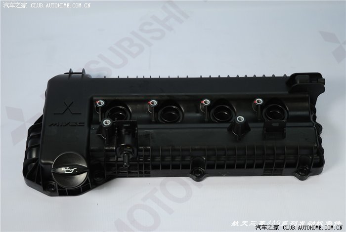

气缸盖罩:
采用树脂材料汽缸盖罩,减轻发动机重量。

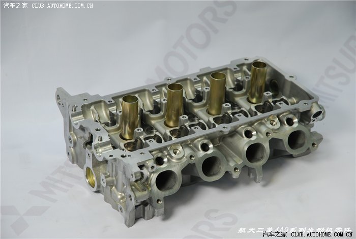

气缸盖:

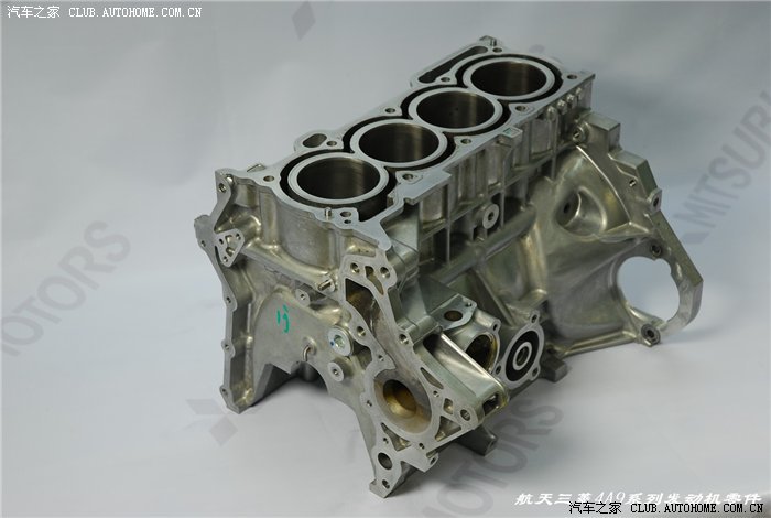

气缸体:
缸体与气缸盖都为铝,尽量减轻发动机重量。

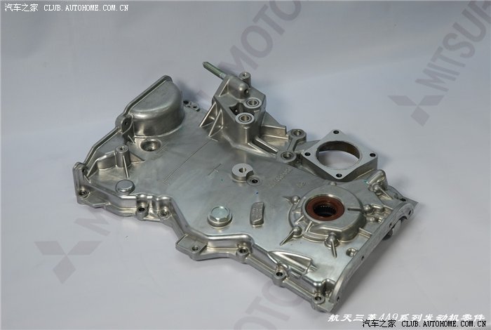

正时链条盖:
材料也为铝。

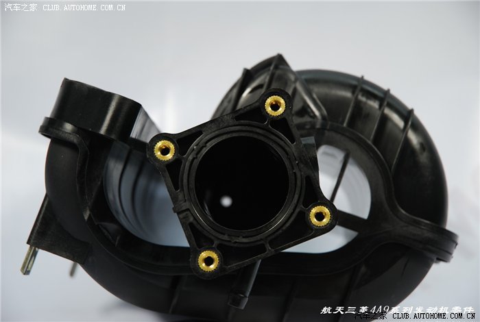

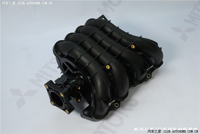

进气歧管一:
涡旋式进气歧管设计,可以有效加大进气量,同时提高油气混合气体进入汽缸后的充分燃烧效能,提高发动机在高速时候的功率输出。

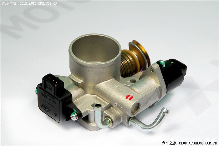

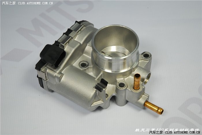

节气门体(电子):
能清楚的看到怠速马达的部位。
节气门体(拉线式):
上面黑色的部分是节气门开度传感器。

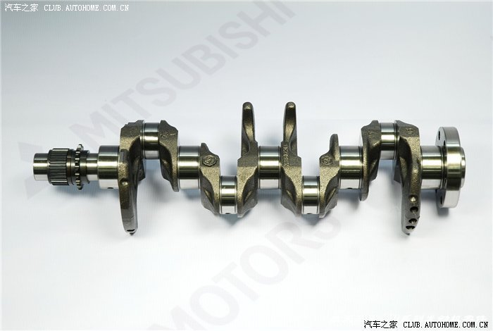

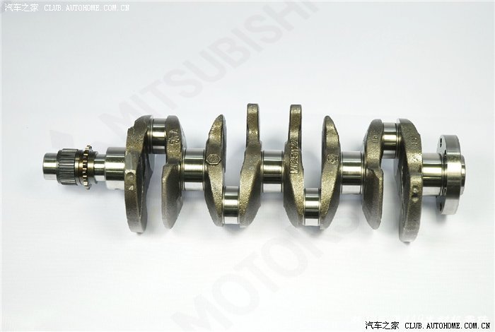

曲轴(1.3L):
直列四缸
曲轴(1.5L):

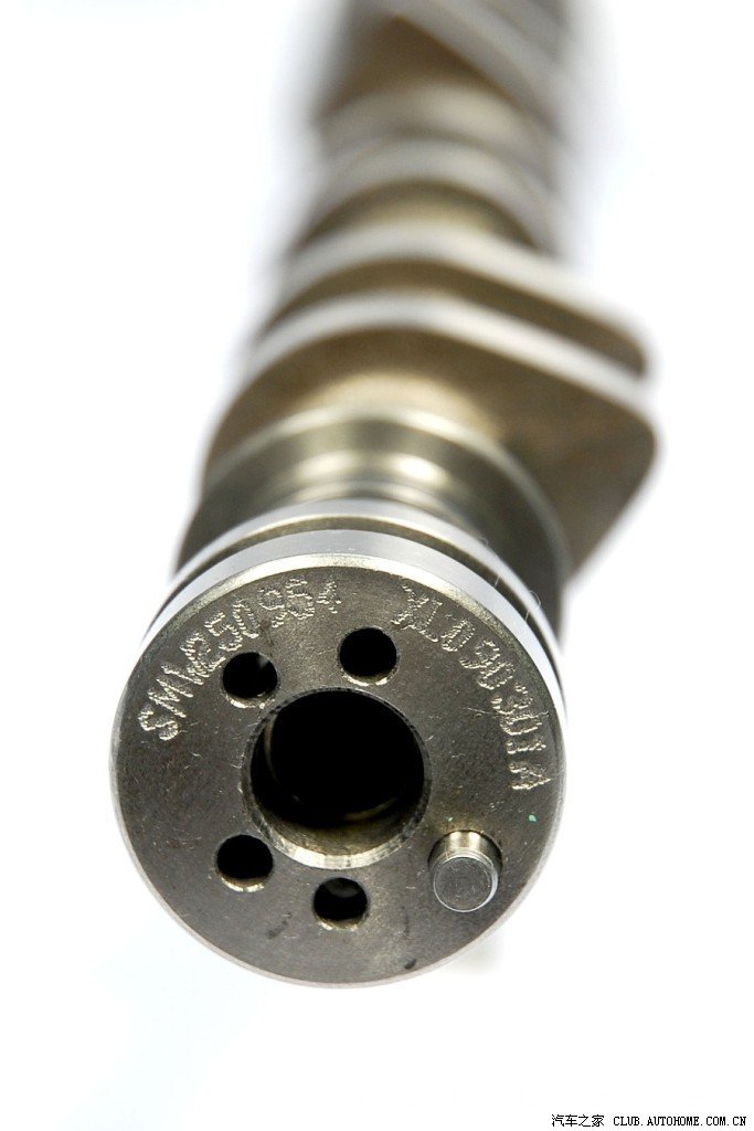

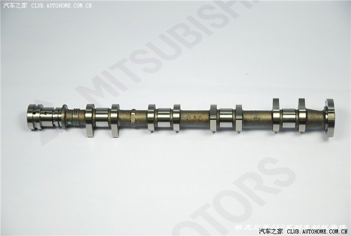

凸轮轴:

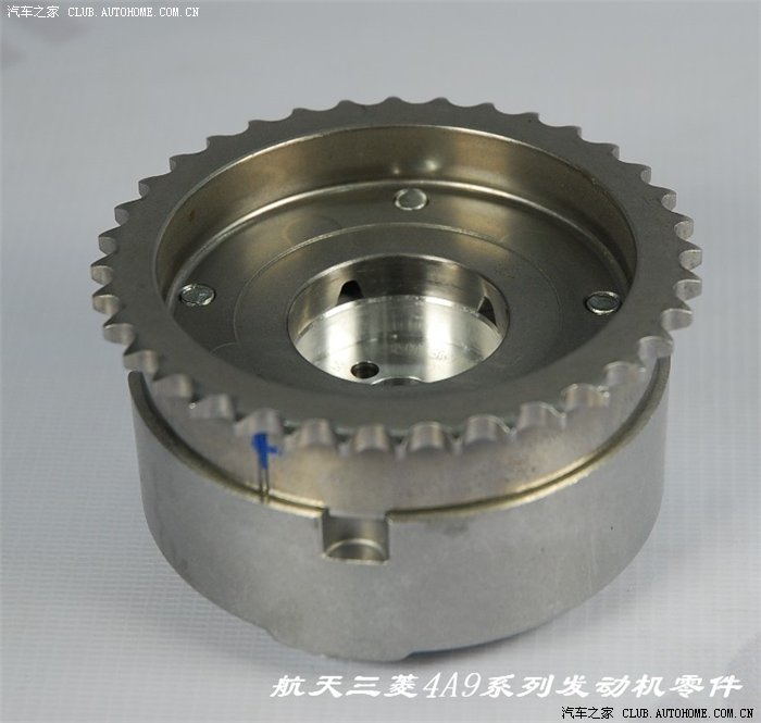

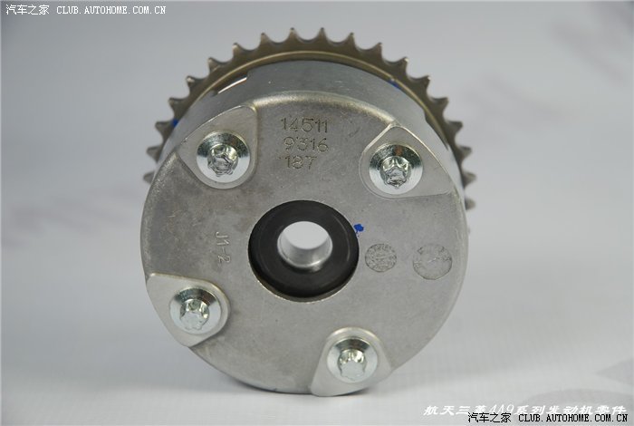

进气VVT链轮:
这就是迈威的核心部分了,我想所谓的双顶置凸轮轴DOHC和MIVEC可变气门正时技术,大部分就在这个小小的链轮上面了。

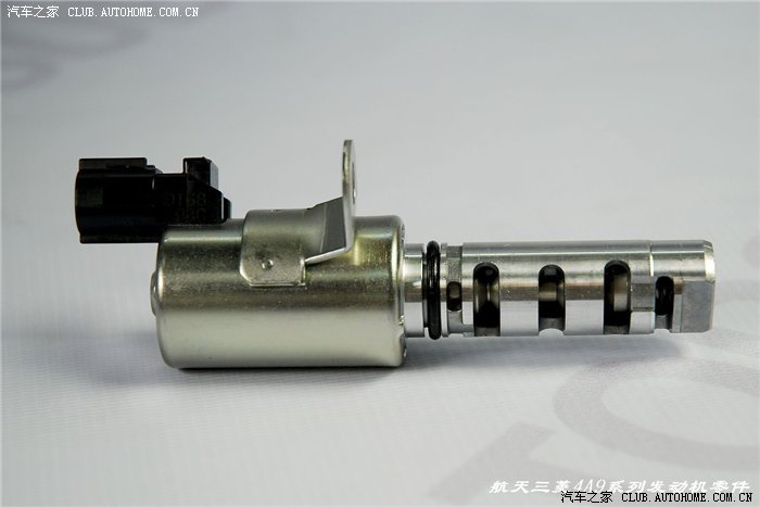

机油控制阀:

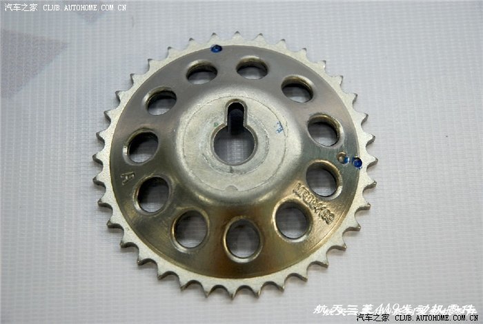

排气凸轮轴链轮:
可以看出排气链轮跟进气端比较简单的多,是因为DOHC和MIVEC只用在了进气端。

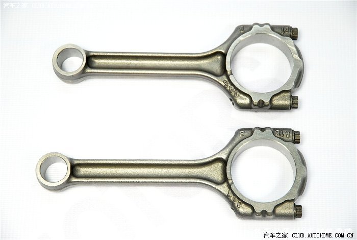

连杆(1.3L  1.5L):
没有什么好介绍的,大家都见过,好像根狗腿。

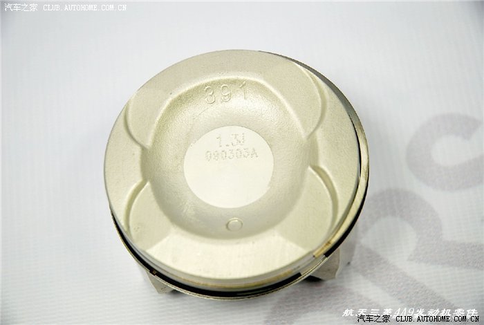

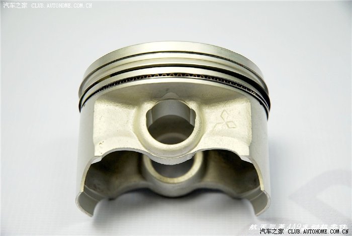

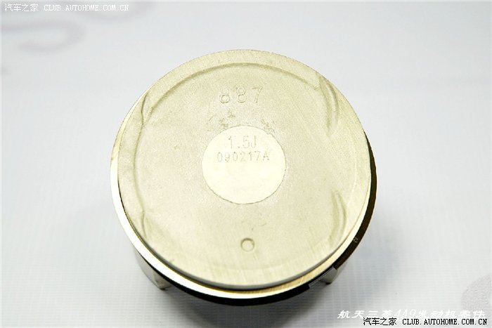

活塞(1.3L):
仔细看看,1.3的跟1.5的活塞顶端是不同的。
活塞(1.5L):
两道气环,最下面的是油环。

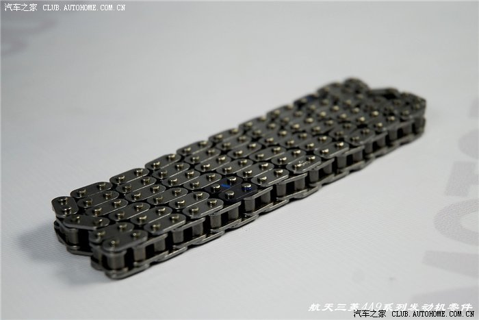

正时链条:
采用链条式正时,准确性更高,使用寿命长,降低维修成本。

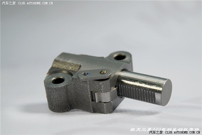

张紧器:
用来调整链条松紧度的。

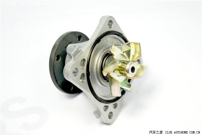

水泵:
这是发动机上的易损件之一。

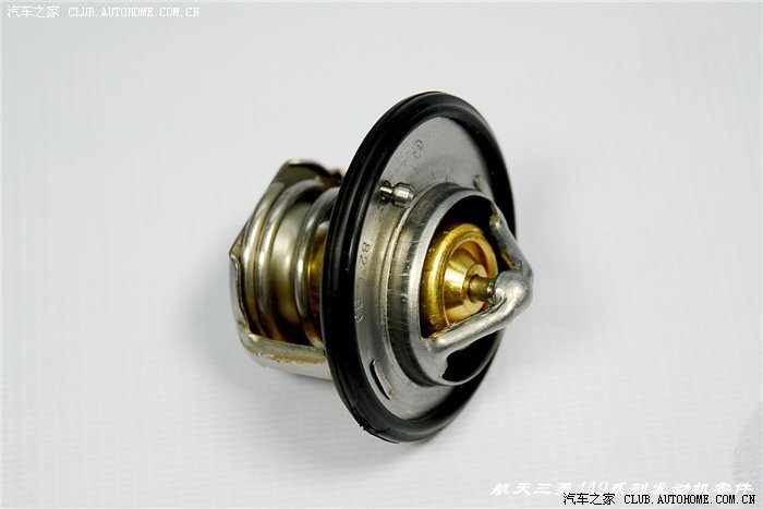

节温器:
猜猜这个是做什么用的?猜对有奖,一台4a91,呵呵。

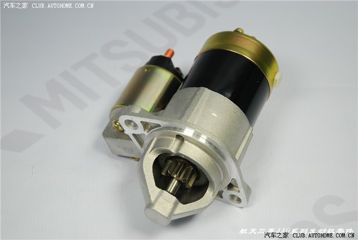

起动机:

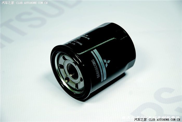

机油滤清器:
没好介绍的,直接关系到发动机的使用寿命。

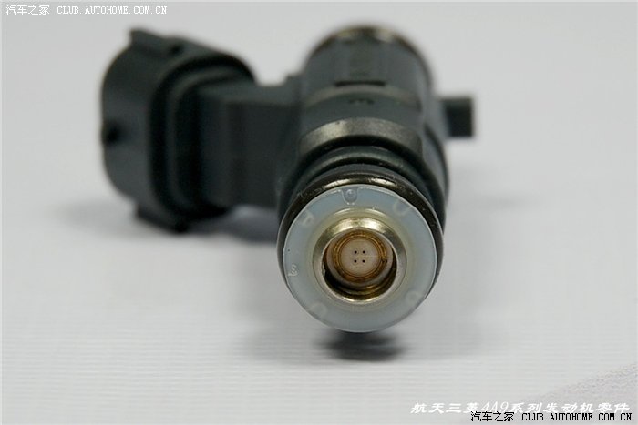

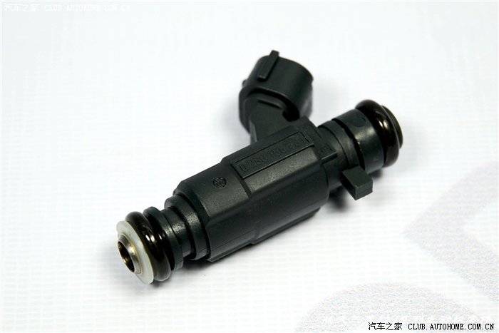

喷油器:
看到里面四个小孔了没有,汽油就是从那儿喷出来,由此可见,油品直接影响到油嘴的使用寿命。

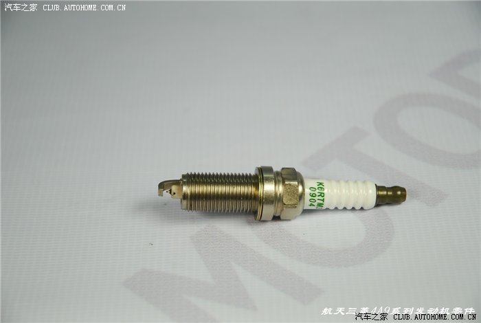

火花塞:

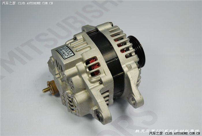

发电机:
