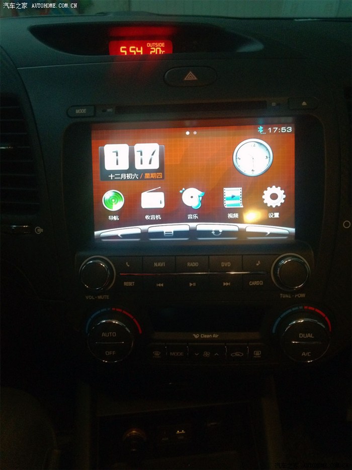

2013.1.13自装DVD导航,于当日奋战7小时,拍录数数照片,洒下滴滴汗水,导航行之有效,有感。

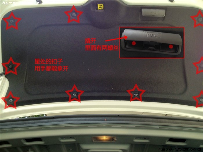

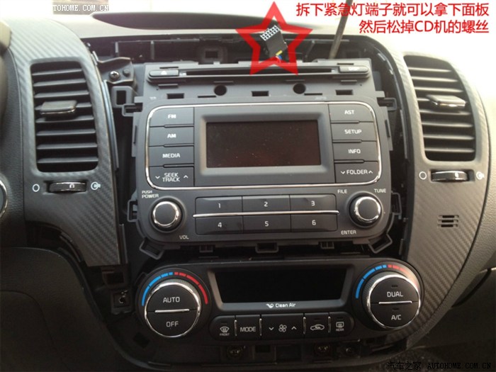

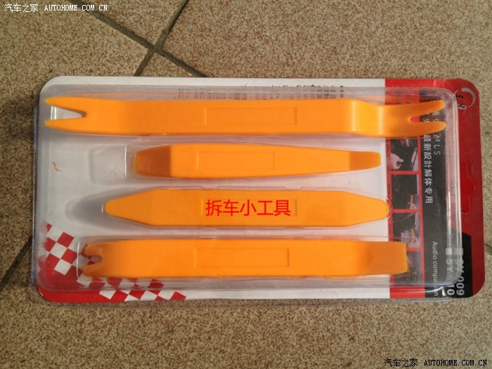

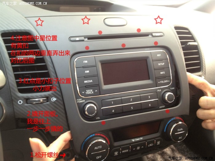

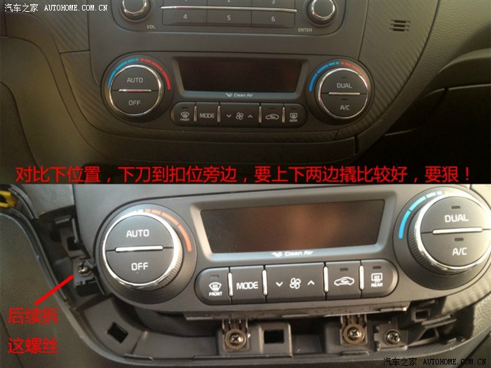

下面是准备工具拆原车CD

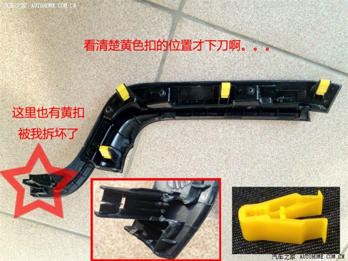

这里为了给以后自装者方便 拍了这个背面~前辈们有说明怎么拆可惜没照背面不知道具体扣的位置 我补完吧 ORZ

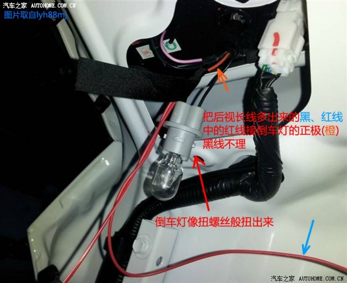

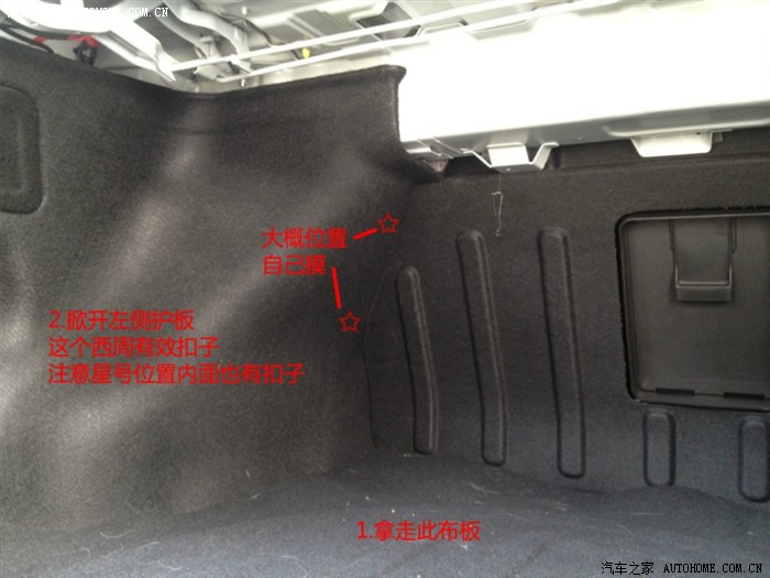

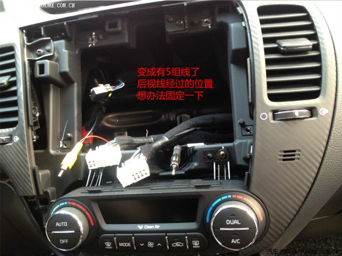

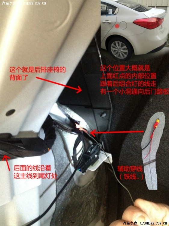

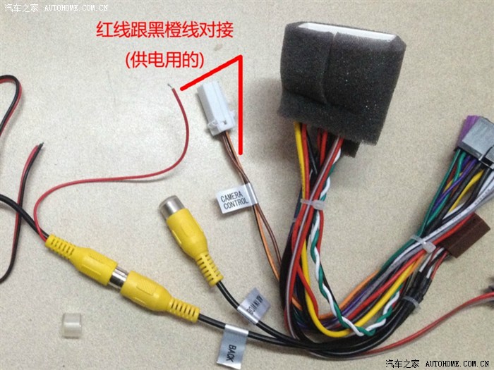

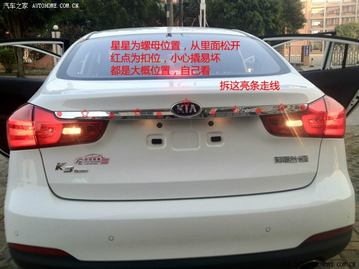

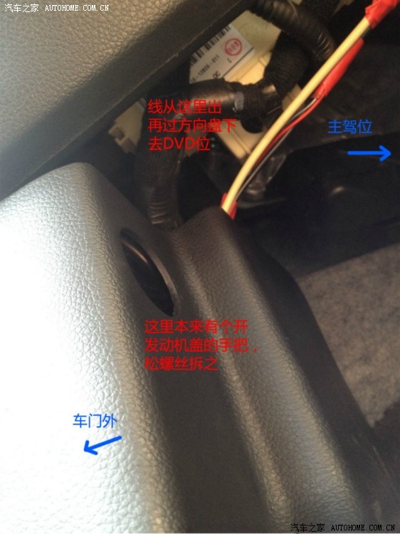

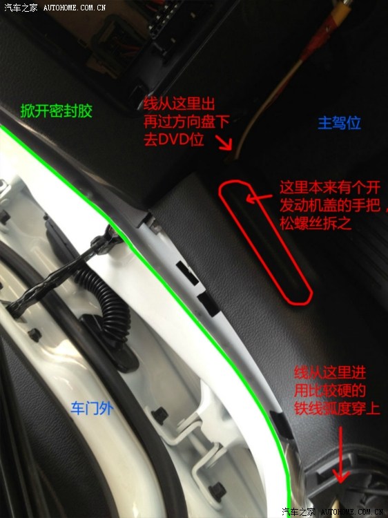

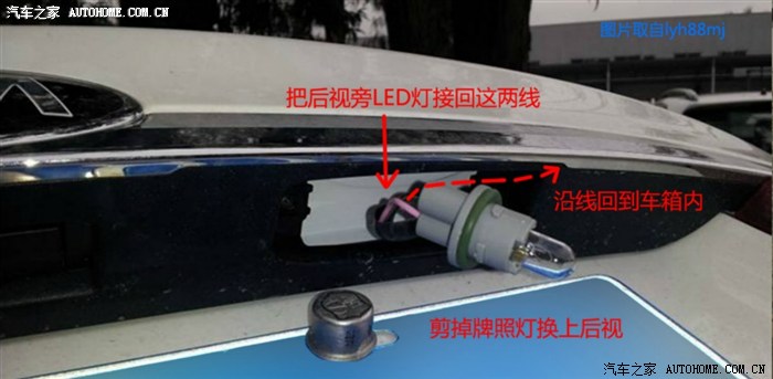

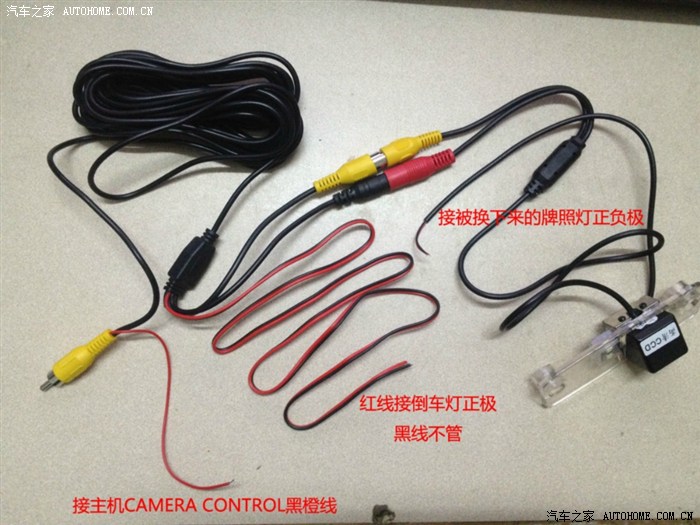

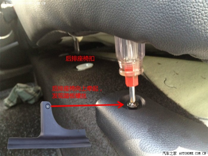

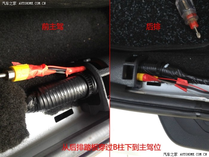

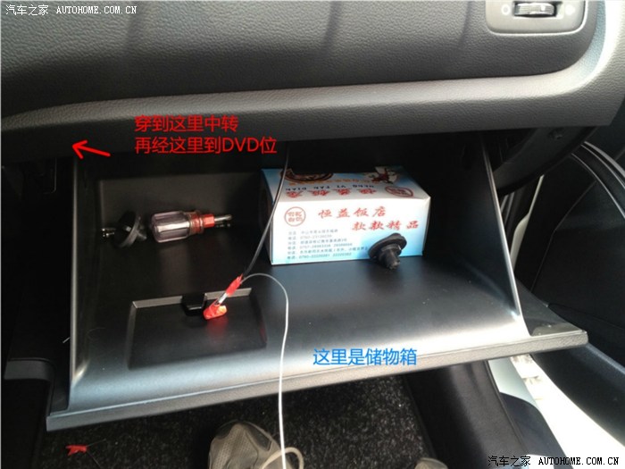

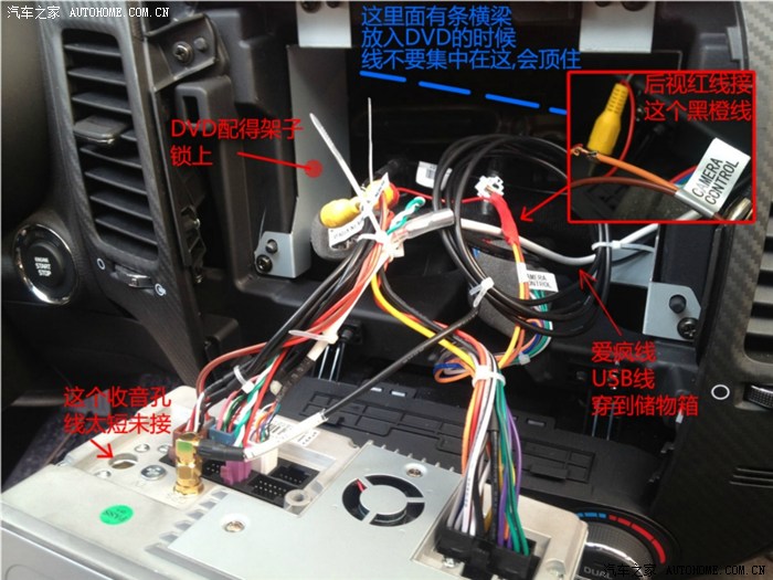

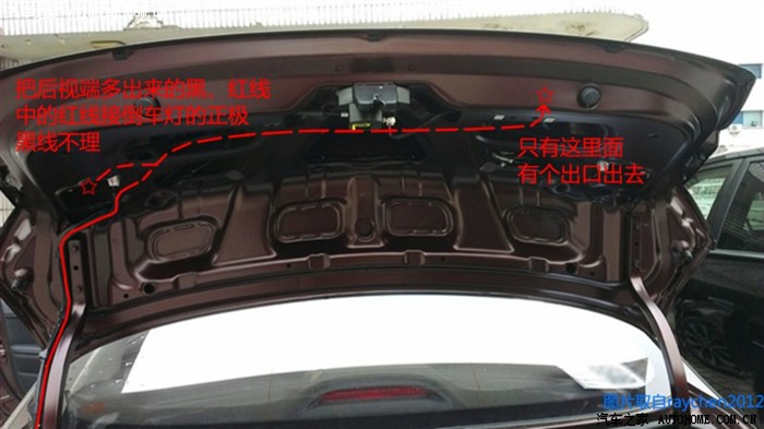

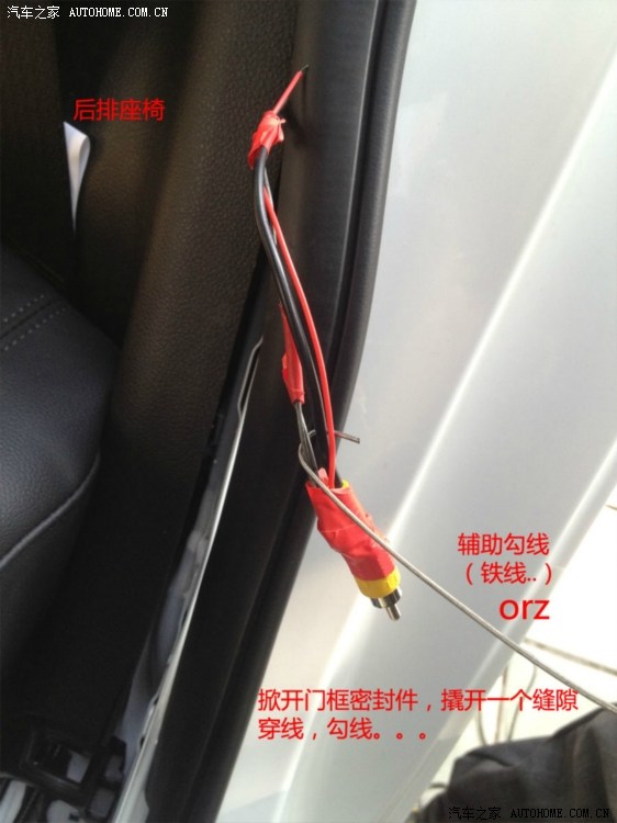

下面就是后视走线了(走线很多方法,未必我的就好走,可以惨照众前贤们

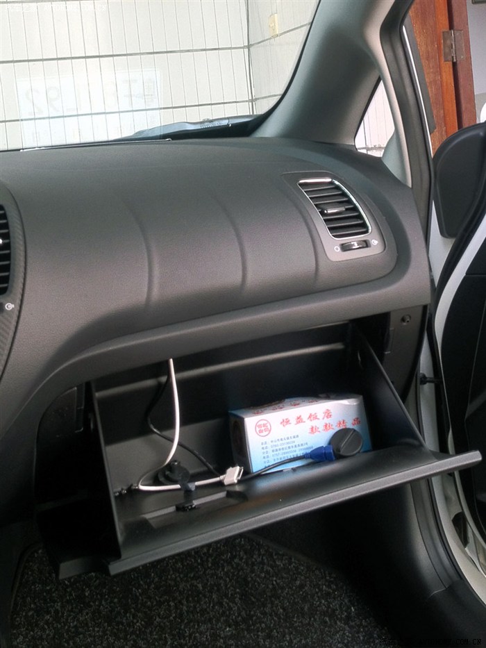

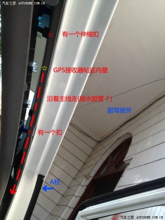

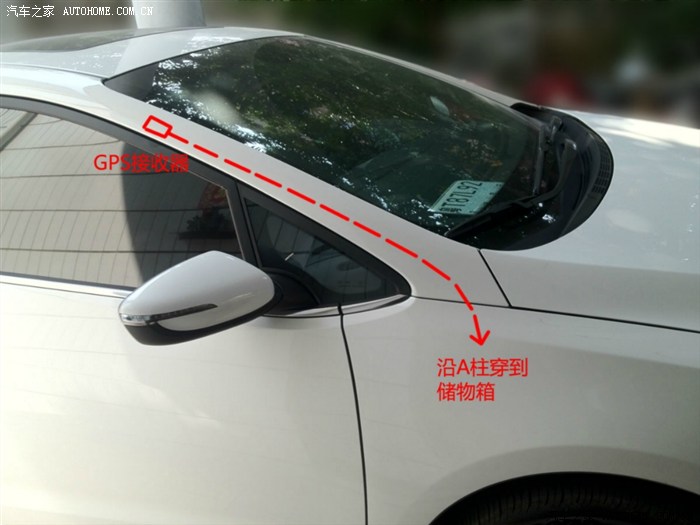

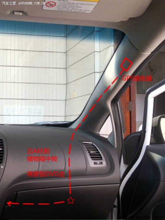

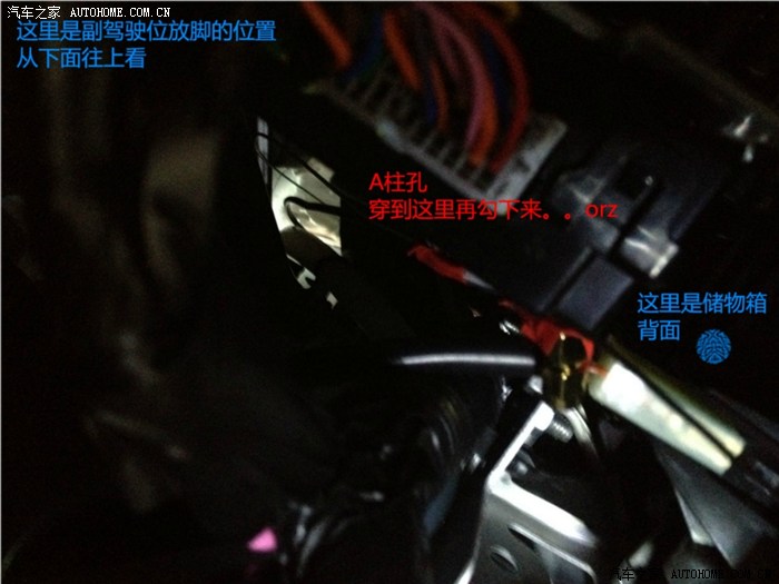

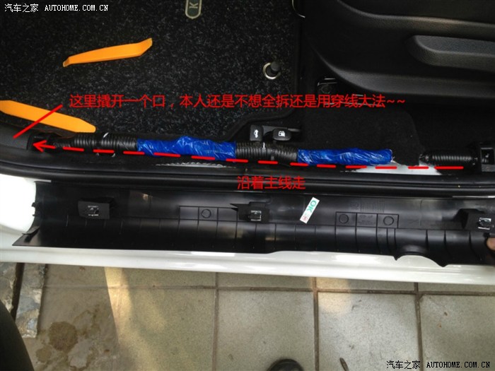

下面是GPS走线(走线很多方法,未必我的就好走,可以惨照众前贤们

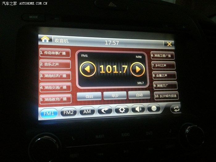

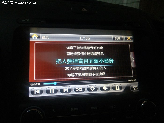

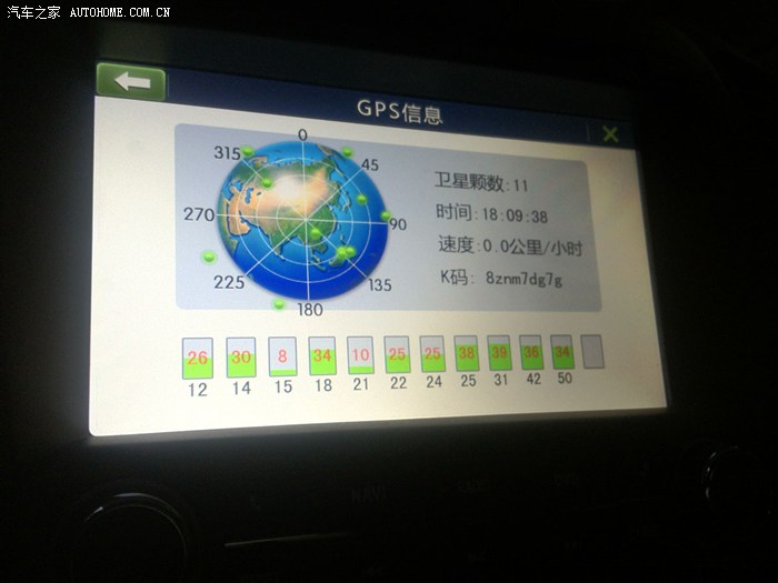

--------------------------------------------完成后----------------------------------------------------
图中间 就这里有点不合~~~突出了0.5mm
