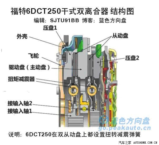

我们先来看看6DCT250的离合器结构图,此离合器是德国LUK公司生产,LUK也是大众DQ200离合器的供应商。
图1
和大众一样,福特6DCT250也采用双质量飞轮(图中为画出),并且在两个离合器从动盘上都配置了扭转弹簧的减震结构。这样做进一步减少了曲轴扭矩输入的波动。而大众的DQ200,没有在第二轴使用扭转减震弹簧。

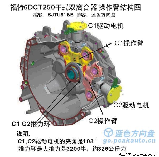

下面是,6DCT250的离合器操作臂结构图:
图2
看到了吗,福克斯的离合器操作臂是直接用电机驱动,没有大众DQ200的滑阀箱顶杆。DPS6很纯粹的机械传动结构。从维修的角度说,哪个零部件坏了,直接更换即可。不需要换总成!C1,C2的驱动电机是直接由变速箱电脑控制,正转,反转,转速,力度都可以控制。这样就能够完成结合,半结合,完全分离等等动作。这个电机有多大功率?我现在还没找到数据。可以知道的数据是,C1,C2膜片弹簧的推力环的力量大约有326公斤,和四个成年男人的体重差不多。足矣压紧离合器片,完成高达250牛米的扭矩传递!

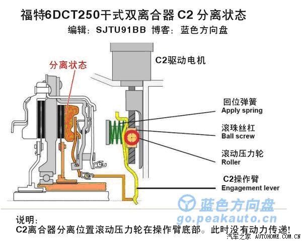

那么,具体如何动作的呢?看下图,了解一下离合器的分离状态,结合状态和半联动状态!我们以C2离合器状态为例:
图3
滚动压力轮在操作臂的外部可以来回滚动。操作臂底部(图上的上端)凹下去,滚轮在这个位置离合器压盘是分离的。电机驱动滚珠丝杠旋转,丝杠带动大螺母前行(正转)或者后退(逆转)。大螺母上面就是滚动压力轮。为了减少传动摩擦阻力,压力轮和大螺母上的轴销是用轴承连接。滚珠丝杠因为传动角度很小,丝杠可以容易推动螺母前行,但螺母反过来推动丝杠转动就很费劲,从丝杠转动到螺母前行是一个力量成倍放大的过程。当离合器压紧后,没有档位变换时,电机一个小电流即可把螺母停在当前位置,或者电机本身有锁定装置。关于这个锁定方法,本文就不做太多研究了。原英文版资料也没有说明。)这就是福特DPS6"电机-丝杠-螺母“的精妙设计,非常有效,非常节能。

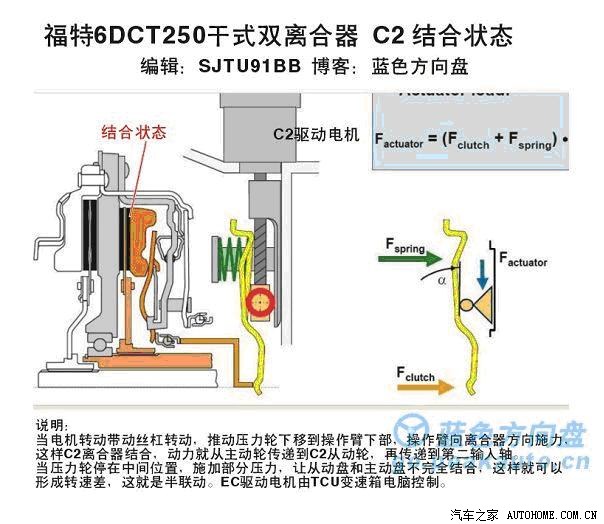

图4
上图是离合器压紧的状态。操作臂那个很小的倾斜角度可以把垂直推力放的很大(像楔子一样)。压力轮的最大推力可以达到7000牛顿。压力环的最大压力可以达到3200牛顿,约合326公斤。任何事物都有优点和缺点,要做到完美,那只是一个理想。让我来比较6DCT250电机驱动和大众DQ200采用滑阀箱液压驱动的区别:
福特的6DCT250的离合器操作臂电机驱动的优点:结构简单,原理直观,维修方便,但对半联动时离合器压力的控制比较间接,没有液压滑阀箱控制的精准,并且在操作臂压力释放时,没有液压系统反应快速。
大众DQ200的液压控制优点:压力控制精准,缺点:结构太复杂。但如果液压油出现问题,或者压力控制电磁阀,流量控制电磁阀出现非线性的微小变动,这个精准度也要打折。滑阀箱的结构太复杂,可靠性略逊于结构简单直观的电机丝杠螺母驱动结构。

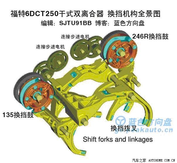

这个在6DCT250的官方资料已经证实:变速箱换挡驱动电机是步进电机。什么是步进电机?我这样简单的说一下。你家里的电风扇都是连续转动的电机,通电就转个不停,停电就休息。而你家里喷墨、针式打印机里面就是步进电机,2个,垂直布局。一个控制X轴,一个控制Y轴(走纸),如果在Z轴上再加个步进电机,就是三维雕刻机。步进电机的驱动完全来自电脉冲,给一个脉冲走一步,不给脉冲就原地不动,连续给脉冲就连续转动。这个完全是数字可编程控制器控制(或电脑控制)。机器人,机械手中大量使用步进电机。
福特DCT250变速箱的换挡拨叉就是由两个步进电机控制,每个电机控制两个拨叉。转动鼓里面的滑道负责控制滑键的直线往复运动。转动鼓在机械原理的概念就是圆柱凸轮机构。喜欢机械的朋友可以进一步研究圆柱凸轮传动。凸轮传动,你也不应该陌生,发动机的配气系统都是靠凸轮完成气门的打开和关闭。我们这里的凸轮实际上就是凹进去的滑道。它的几何形状决定换挡拨叉可以运动的位置。
图6
看这个换挡全景图,像不像一个有力的魔爪,深深的抓住每一个福克斯车主的心,让你着迷。我也很着迷,我是机械发烧友啊。

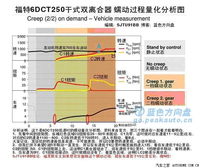

下面这个图,我请大家花10分钟时间尽量看懂,这对于延长新福克斯离合器的使用寿命非常重要。请记住我的结论。
资料来自官方,原图不清楚,彩色的线是我重新划的。研究这个图,我花了3个小时。
先定义一下半联动状态和蠕动状态:
在需要扭矩传递的情况下,如果离合器从动盘的转速低于或高于主动盘的转速(即发动机曲轴的转速),都发生半联动(典型情况就是换挡过程)。蠕动状态是研究当发动机转速为怠速时,离合器从动盘的转速低于怠速转速时的扭矩传递状态。(典型情况就是停车过程或慢速跟车)。蠕动过程也是靠离合器半联动实现。半联动过程就是离合器片的滑磨过程。
福特6DCT250的半联动的实现方法:滚动压力轮停在离合器操作臂的中间某个位置,对离合器膜片弹簧施加部分压力!不让主动轮和从动轮完全结合(相对静止)
图7
蠕动的过程就是缓慢行驶,它的实现就是靠离合器的半联动。
在减速状态:6DCT250变速箱在车速低于10公里时,如果是2档,肯定进入半联动。在车速低于5-6公里时进入一挡,继续半联动。看A点。不知道这个图和大家的实际操作是否吻合,请新福克斯车主注意观察。
SJTU91BB这里明确告诉大家:当遇到红灯准备停车时(车速低于10公里),推N档可以 撤销这个半联动,减少离合器滑磨(蠕动)。
在前行状态发生的两种情况:
1,D档停车,刹车踏板逐渐抬起;汽车会半联动缓慢蠕动前行
2,D档,轻踩油门,或者时踩时不踩油门。半联动缓慢前行。
上面这个图也佐证我对大众DQ200的分析:当车速低于5公里时,1档将进入半联动

17. 遇到前面有红灯,踩刹车踏板减速,当车速减到10公里以内时,可以拨到N档滑行,此目的是不想让离合器滑磨(请大家回头看《第一部分,6DCT250蠕动分析图》),这样可以大大延长离合器的使用寿命。
大家不用担心N档滑行时对DPS6变速箱有什么损害。SJTU91BB明确告诉您DPS6就是手动挡变速箱+自动换挡机构。手动挡可以空挡滑行,DPS6为什么不可以。
但在正常行车状态下,还是禁止N空挡滑行。因为N空挡滑行时,等于撤销了发动机的制动能力,将增加刹车系统负担。尤其在下长坡的过程中,绝对禁止空挡滑行。SJTU91BB只建议大家在车速低于10公里而且准备停车时在空挡滑行。如果您是遇到障碍物减速,马上又准备提速,不需要D-N来回换挡。
DPS6在停车时,离合器是分离的。可以D档踩刹车,但如果刹车踏板抬起,会蠕动前行。但从10公里时速到停车这段时间,离合器是蠕动滑磨的。所以,最好的方式还是速度低于10公里就拨N+刹车。备注:福克斯挡把从D-N需要按解锁按钮,这样可能会误入R档,请小心操作。保守的操作方法:停车后立刻入N档。

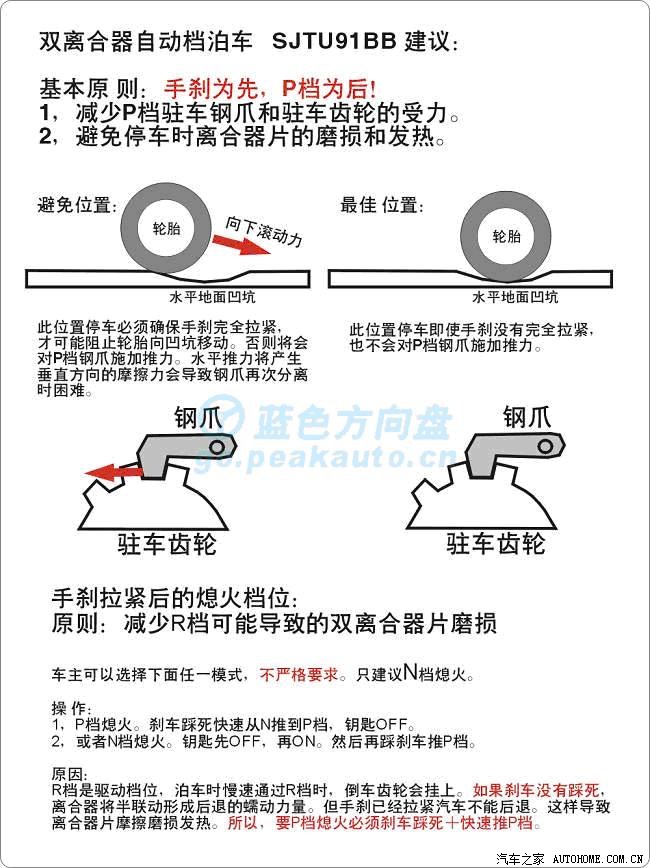

19. DPS6自动挡在行驶中切不可推入P档,这样会产生严重机械冲击,可能会立刻导致变速箱损坏。在行驶方向180°改变时(前进改后退或者后退改前进)就是从倒档挂入前进档或前进挂入倒档时,一定要等车辆完全彻底停稳后再做操作。减少齿轮和离合器的冲击!遇到红灯等候绝对不能挂P档万一遇到追尾,钢爪和变速箱驻车齿轮的冲击是破坏性!可N档+脚刹车或者手刹车!P档只允许在到达目的地后驻车时使用!
20. 行驶结束需要泊车时,平路情况:必须等车辆完全停稳,松开刹车踏板等,10-20秒后,先拉紧手刹再挂入P档,抽出钥匙。很多人习惯停下来直接推到P档再熄火,拉手刹。而如果路面不平车体前后会微小挪动,而这个微小挪动也会对锁止钢爪,变速箱驻车齿轮造成冲击。尽量避免为上策。使用一键启动的朋友也可以试试这种方法,看能否实现。
大家可以选择在P档或者N档熄火,N档可以避免推P档时,经过R,档位传感器发生倒挡请求。当然,快速划过R并不会挂入倒挡。但已经有车型车主反应变速箱入R档很快。
因此,对此条要求不严格,大家也可以在P档熄火。有N档熄火报警的情况,都可以在P档熄火!
坡道泊车,必须在P档熄火,禁止N档熄火!(2013.3.11备注:此条来自《汽车之家》车友ID:狂热布鲁斯的合理建议)坡道N档熄火后,真空助力可能消失,导致刹车力减弱。如果车主操作不熟练,不能完全停稳车,会发生后坠情况。
图8
21. 坡道泊车,必须完全停稳,手刹拉满格稍后再入P档后熄火,此目的是让后轮制动鼓内刹车片(月牙型的)承受更多的力。太陡的坡,后轮还要垫砖块。(注:四轮碟刹的车,在后轮有两套刹车装置,一个是你能看到的刹车碟-行车制动;另一个是在里面的手刹车鼓,你看不到,配置了两个月牙型的刹车蹄,做驻车制动。记住:后轮驻车制动应为福克斯双离合的第一驻车制动,而变速箱驻车锁制动前轮模式的为第二)。

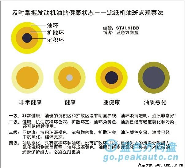

28. 新车每1000公里用滤纸观察机油颜色。此法是为了更早发现新车新发动机的一些异常情况。5000公里后,一切正常可取消此操作。(下面有附图:滤纸油质观察方法。)
备注:哪些是早期异常情况:比如缸体砂眼,缸垫密封失效等造成水进入油道乳化,发动机和变速箱之间的连接密封失效,造成发动机机油和变速箱齿轮油相互串门,注意观察发动机壳体和变速箱壳体的接口面。这些情况虽然极为少见,但也不能保证完全不发生。制造厂百万分之一的缺陷对于车主来说就是100%的问题。
通过滤纸发可以很容易的发现发动机的早期问题。没有滤纸用餐巾纸看看也可!
免费获取 机油测试定性滤纸,

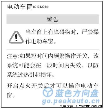

这个需要提醒车主的是:在 冬天,如果下过雨雪,门窗玻璃可能冻上,请不要按升降按钮。这样会造成较大的电流,烧毁保险丝或者电机。
正确的方法:正常行车,打开暖风。等车内温度升高,看能否解冻。如果估计已经解冻,可以尝试一下。轻按键,看玻璃能否下行,如果不能,马上关闭。避免电流过大。很多新车发生电动窗不能升降的故障,都这个情况有关。福克斯的电动玻璃可以遇到障碍物停止功能。但提醒车主注意,任何功能都可能失效。所以,千万不要在孩子趴在窗户上的时候升起玻璃。
还有就是电动天窗,也是这样操作。

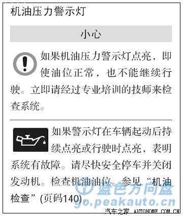

机油是关系发动机健康最基础的东西。正常换机油是必须做到的。
发动机运行时,机油泵把机油输送到各个润滑点。如果机油泵出现问题,或者机油泵前面的滤网被堵住,或者机油缺失等,将影响机油的泵送和润滑。这会造成发动机的损害。
车主们开车过程中,当发现这个机油报警灯点亮时。或者发动机已经启动,报警灯还没有灭。这时候要立刻熄火停车。打4S维修电话。
1998年,我开夏利时,我的一个车友就是因为没有注意这个灯,把曲轴的轴瓦烧掉直到发动机抱死。车辆拖回来后,发现机油滤清器撞倒了石头,机油都溜光了。粗细大意啊。大修了一下花了2000元。现在大修可不止这个数字了。因为机油报警不及时停车继续行驶而导致发动机损坏,维修需要自掏腰包。4S可不管买单哦。

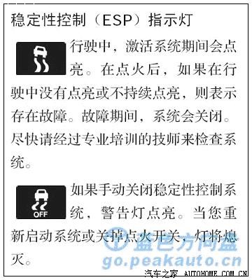

ESP是车辆电子稳定系统的缩写,当然也是博世的注册商标。另一家生产电子 稳定系统的专业大厂--美国天合公司叫法是ESC。ESP=ESC,叫法不一样。
福克斯的ESP在点火后自动启动,并且没有指示灯提示。在正常驾驶时,指示灯不会点亮。实际上,这时候ESP系统时时刻刻在监控车辆行驶状态。但遇到紧急情况,ESP会单独制动某个轮胎来保持车辆的预定轨迹,这时候,ESP的灯即会闪亮,注意:是闪烁而不是常亮。福克斯说明书的关于ESP的内容,有点不清楚,请福克斯车主认证:正常行驶时,ESP的灯不会亮,而不是说明书上的“不亮就是故障”。
再看下面,手动关闭ESP,灯亮,这个和博世的规则是一致的。重新启动后,灯关闭。这个也是对的。
如果您在北方的冰雪路面驾驶,ESP的灯一次也没有闪烁,这说明ESP可能存在故障。你开车的时候,也不会有“神来之手“拉你一把的感觉。

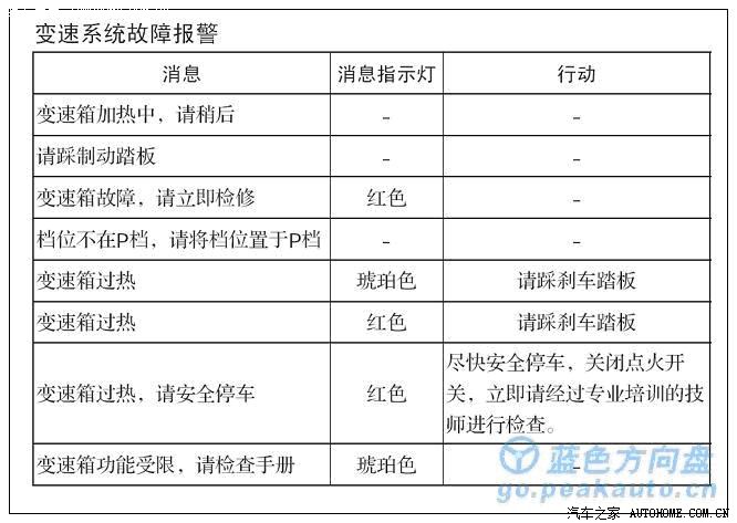

图14
上面这个图,告诉您变速箱故障的可能情况,其中提到变速箱过热。如何避免发生过热:根据路况,及时切换到手动模式是避免离合器过热的有效方法。怎么做,看本贴的第二部分。《福克斯双离合器驾驶技巧》

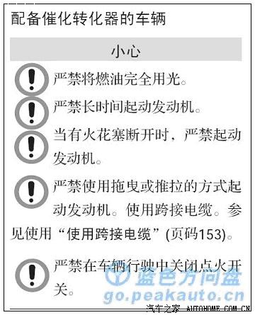

修改燃油泵,离我们有点远。
看下面:禁止含有锰基的汽油。这是什么意思?
很多小加油站,用低标号的汽油加如锰基类抗暴剂来提高汽油的抗暴能力。这样,90能变成93,93能变成97。我在博客中反复提到,如果您的使用说明书不要求必须97号,那就加93吧。国内石化企业做93号汽油的水平还是很成熟的。
含锰铅的汽油可以很快导致氧传感器失效。
别的就不多说了。
另外,禁止甲醇汽油。甲醇汽油容易对汽油发动机产生腐蚀和对燃油系统内橡胶材料产生溶胀,且易于分层。化学专家研究的产品必须经过汽车工程师的认证才能使用。既然福克斯不让用,那么就“遵从专家”吧。
福克斯的说明书建议不要使用含添加剂的汽油。已经明确指出:不要使用”拔苗助长“过的汽油(低标号+抗暴剂成高标号,就是这个意思)

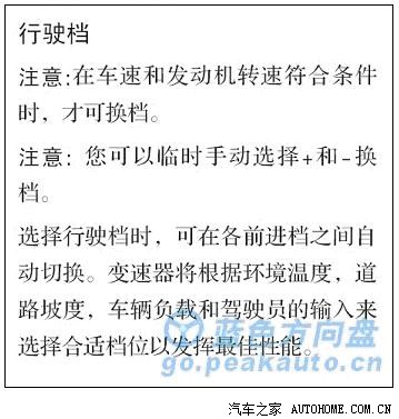

行驶过程中,D,S,M+,M-可以自由切换,不需要松油门,或者踩刹车。
从D切换S就是S档,在S档位置操作+,-按钮就是手动模式。进入手动模式后,档位会在仪表盘显示。车主们自己试试即可知道。
