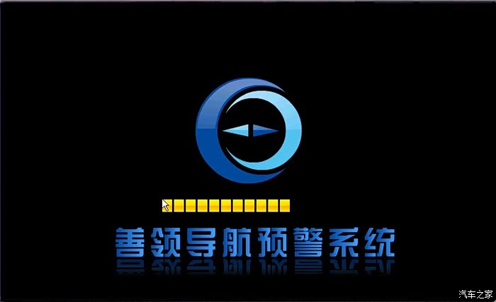

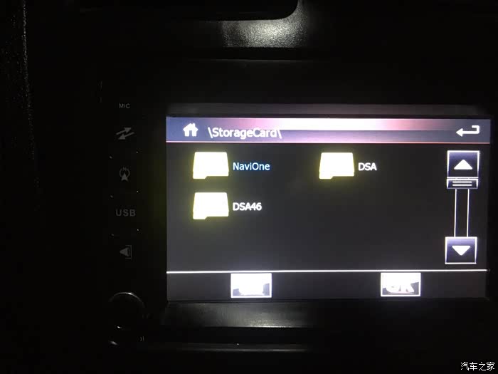

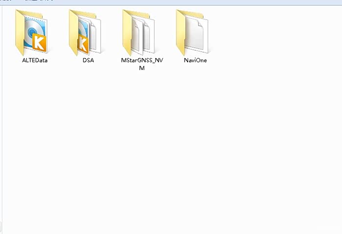

DSA(善领预警系统) 放到导航卡里面 同一级目录

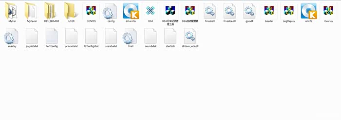

这个是DSA 专业版善领预警系统文件

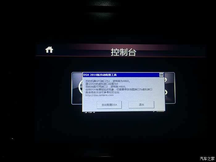

复制好以后先运行 DSA自动配置器
复制好以后先运行 DSA自动配置器
在导航中找到DSA自动配置器
检测完 选择自动配置DSA

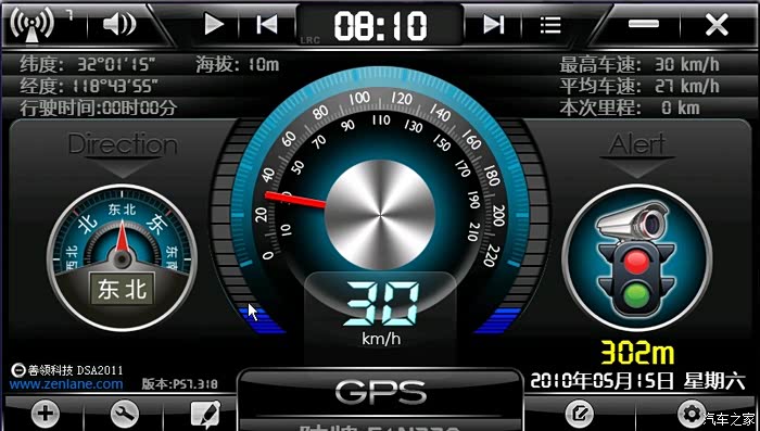

打开导航进入系统

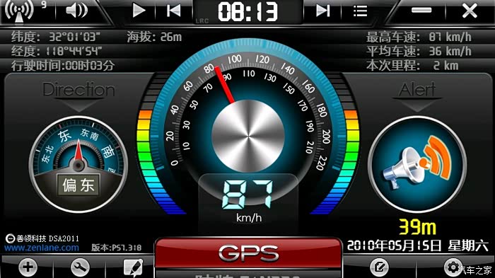

这个是主界面 看下卫星 开车转一下 看看功能正常不
这款软件功能还是很强大的
安全预警
经度纬度坐标

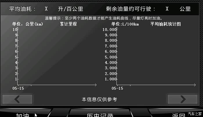

油耗记录

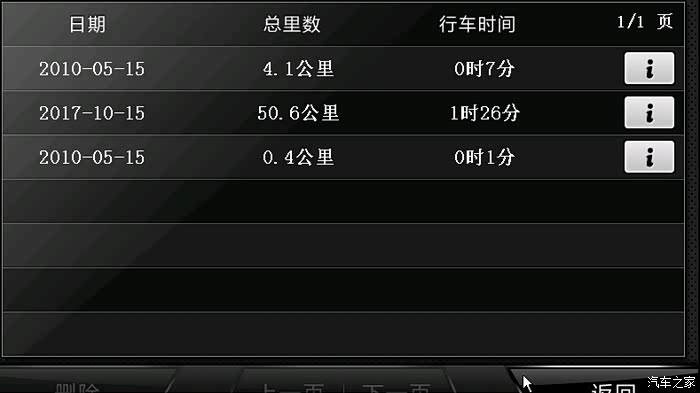

行车记录
海拔高度
指南针
音乐播放(这个大家不用研究了我研究了用这个播放音乐会破音多功能按键上下曲没有用 需要在屏幕上划或者 按按钮 还是用USB播放吧)
这款软件功能还是很强大的
安全预警
经度纬度坐标
油耗记录
行车记录
海拔高度
指南针

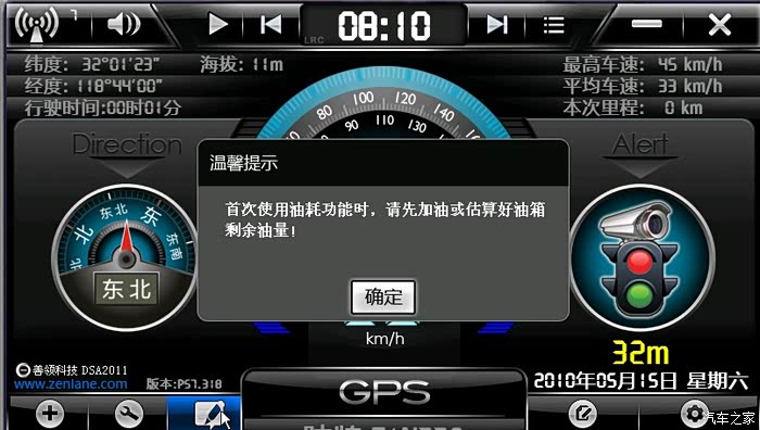

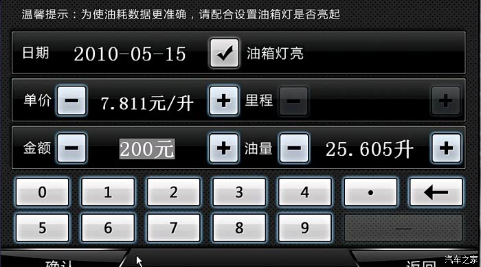

点击进行油耗设置
设置几次记录后 可以看到平均油耗 里程等等信息 很强大
这个是行车记录 那天那天开了多久 都记录

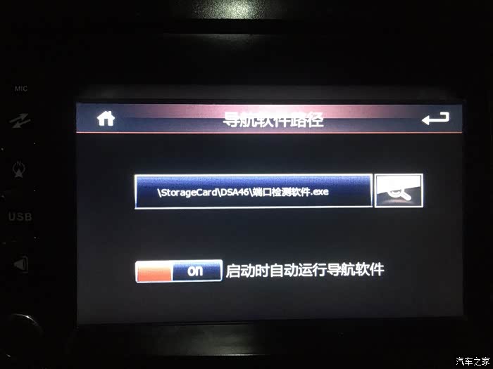

点击中间的GPS 进入 系统里的导航软件

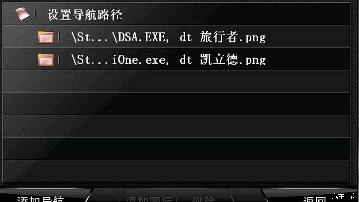

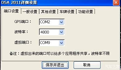

导航路径 大家第一设置DSA 第二个设置你的导航软件 有图标可以添加
软件设置后台

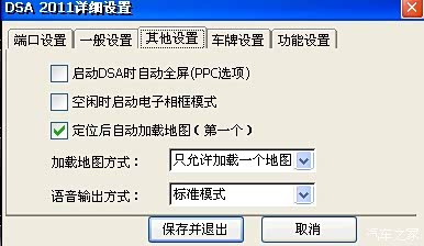

其他设置 这个匹配好后不要更改 不然功能会失效

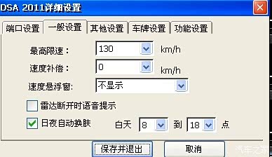

一般设置
速度补偿 是我们导航上的速度和转速表的速度差 可以用这个修改

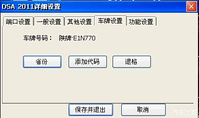

这款还可以设置车牌 会显示在GPS的下面

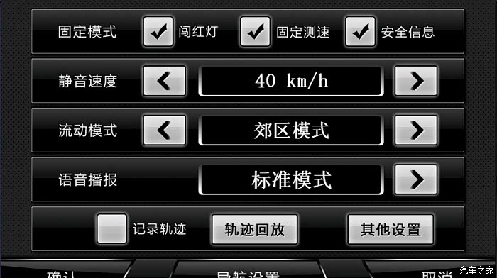

开车的时候可以打开这个进行安全预警 需要导航打开GPS
