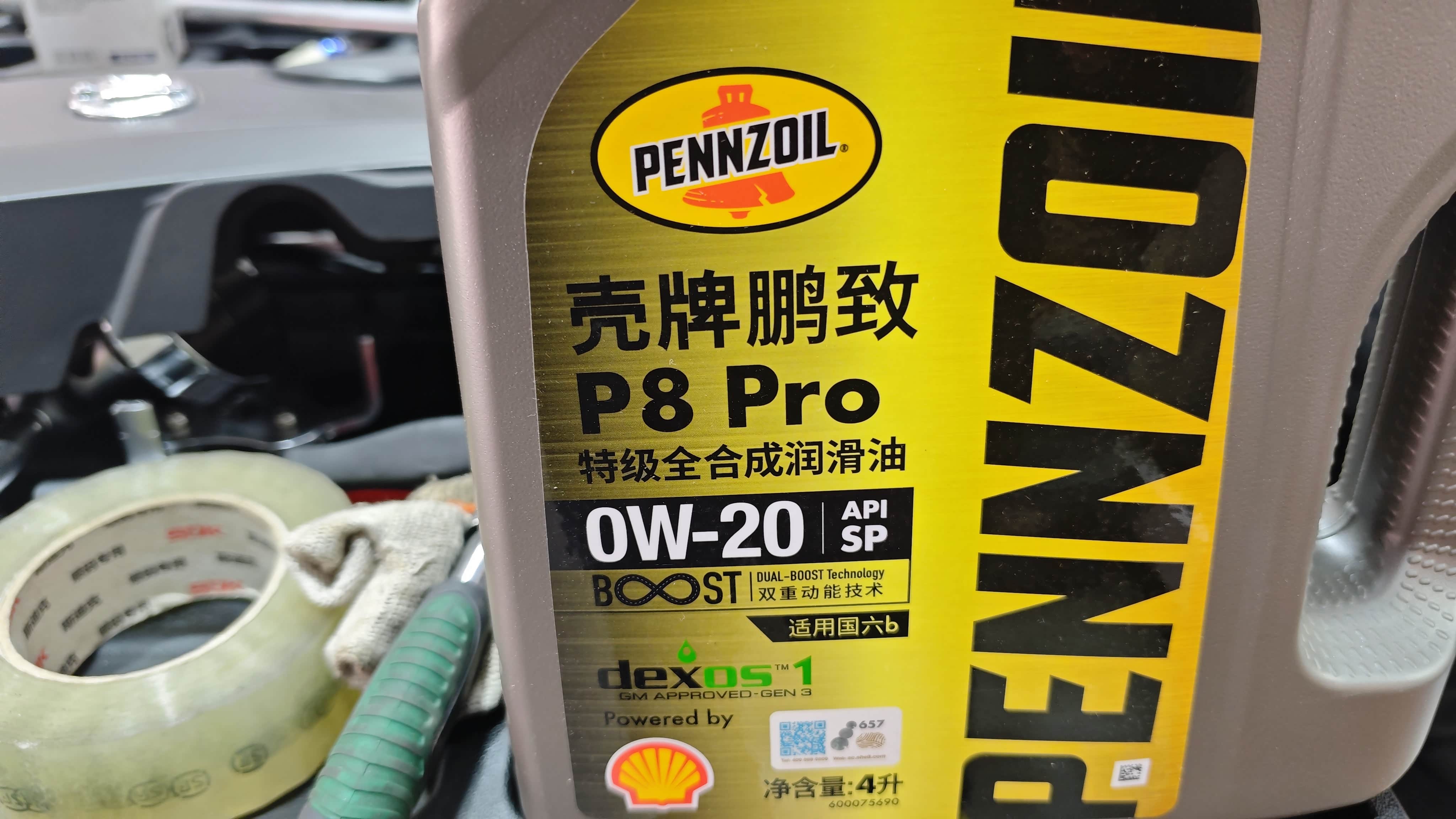

壳牌鹏致P8Pro,黏度为0W-20、等级为SP、GF-6的机油,比一直使用的原厂0W-20、SN、GF-5机油高了一个等级!
很多车友对同黏度等级的各种品牌机油很敏感,动力、声音、体感都能说出不一样的地方,反正我感觉不出来!

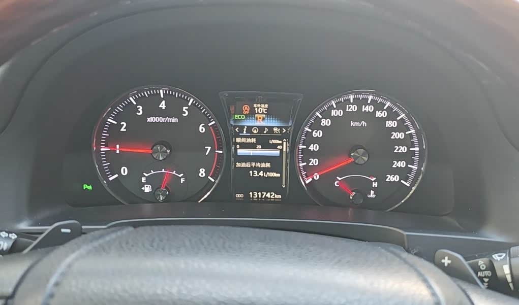

131742公里!

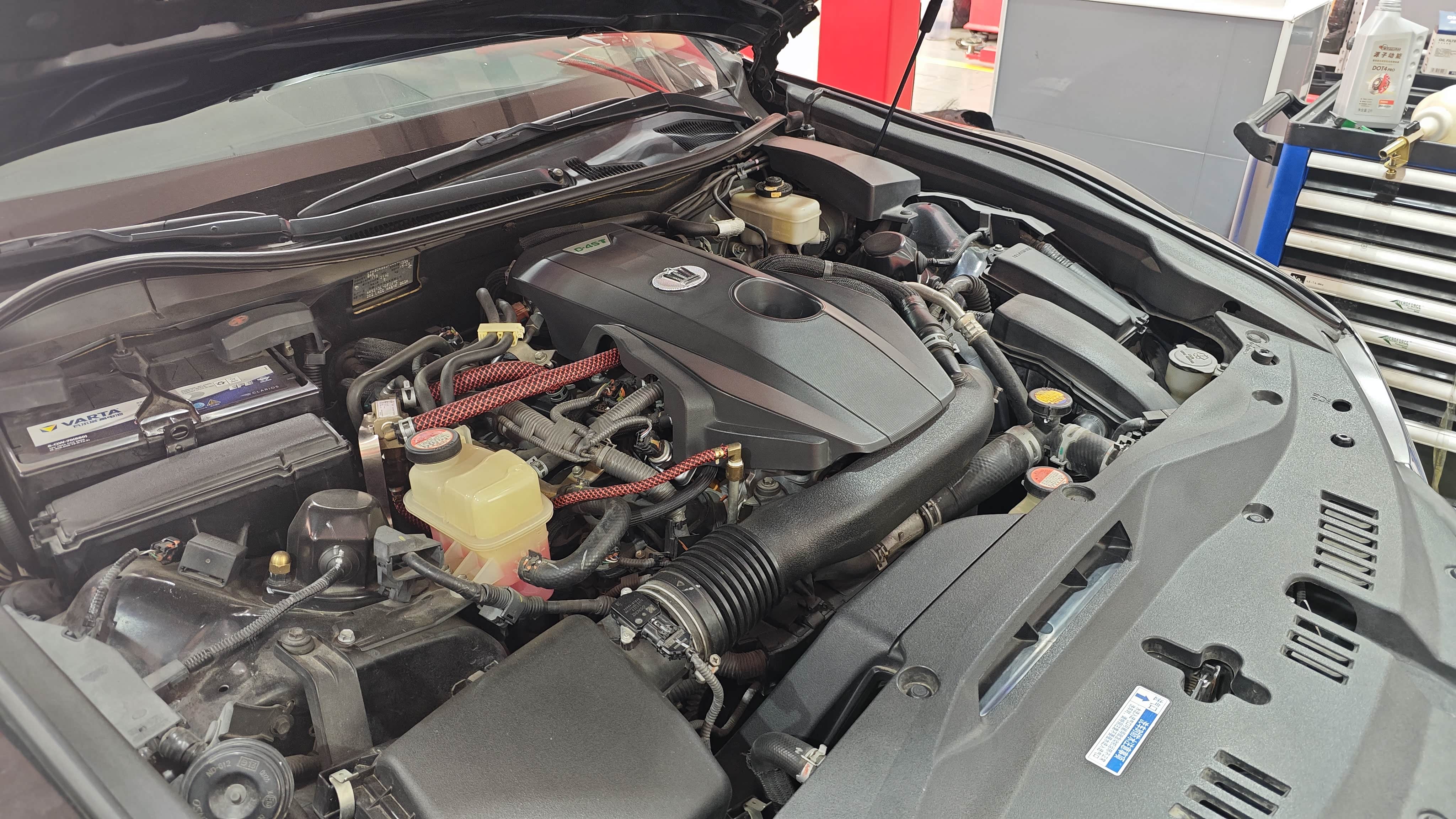

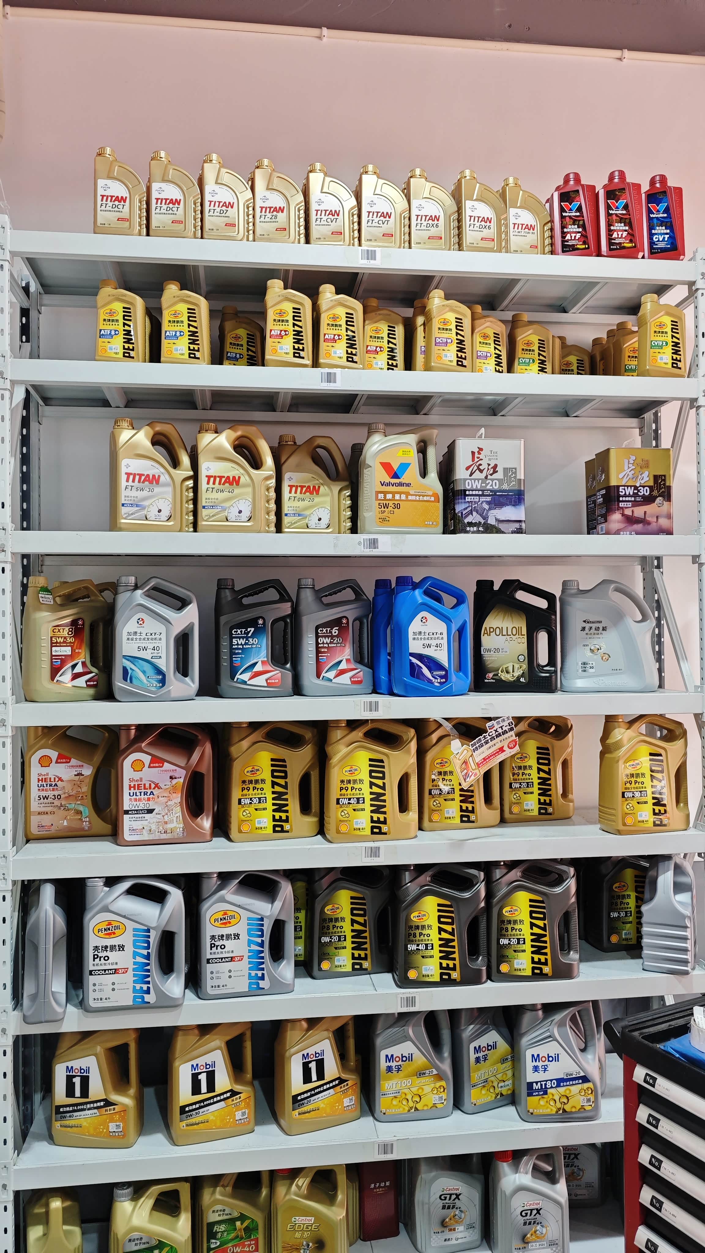

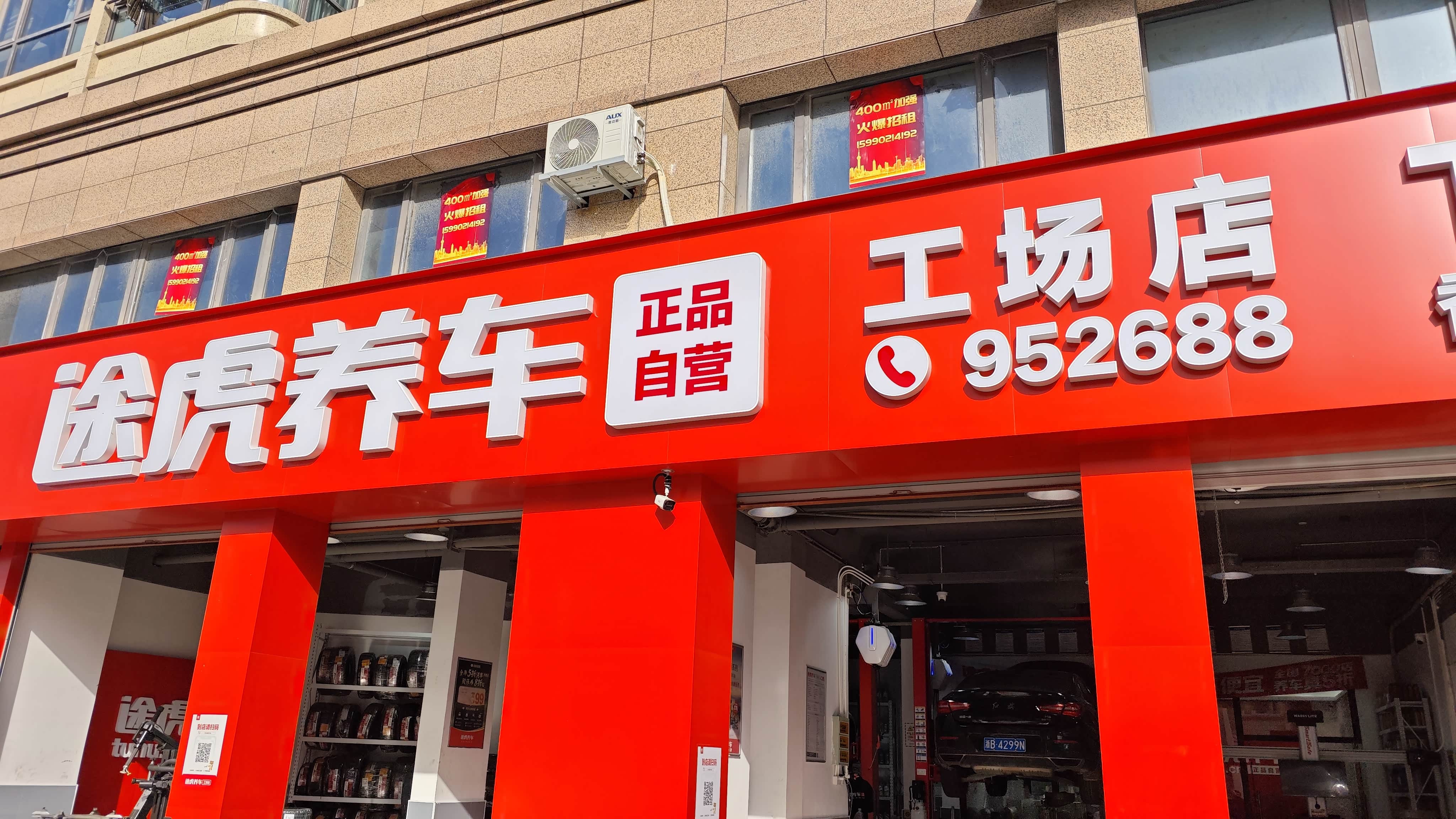

几百米路,规模还不错!
途虎店有好几个品牌,各种黏度、等级的机油!

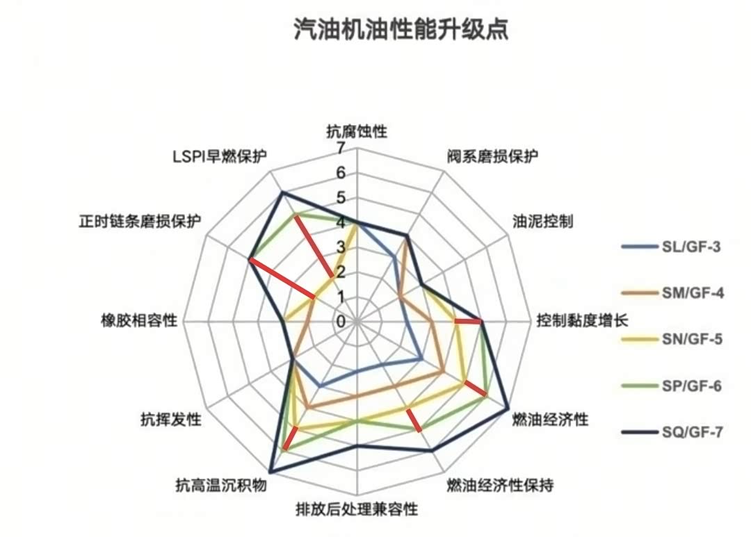

自己选的是P8 Pro,0W-20黏度的机油,SP,GF-6等级比原厂SN,GF-5高了个级别!

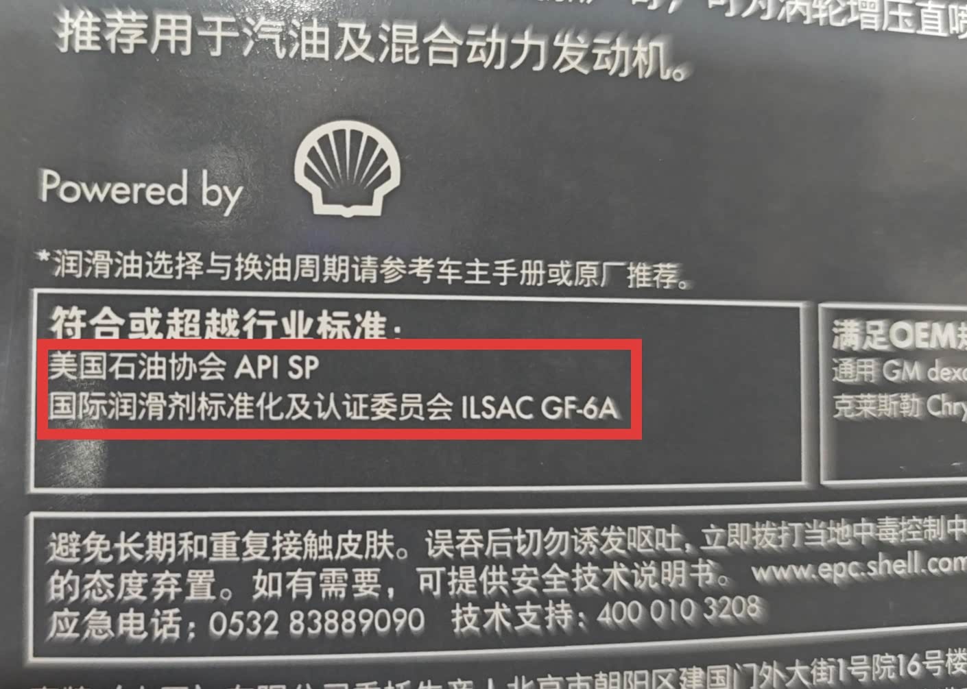

SP、GF-6相对于原厂配的SN、GF-5的机油有6个方面的提升,主要是正时链条润滑,防止早燃,耐久性方向的提升,详看红线处!

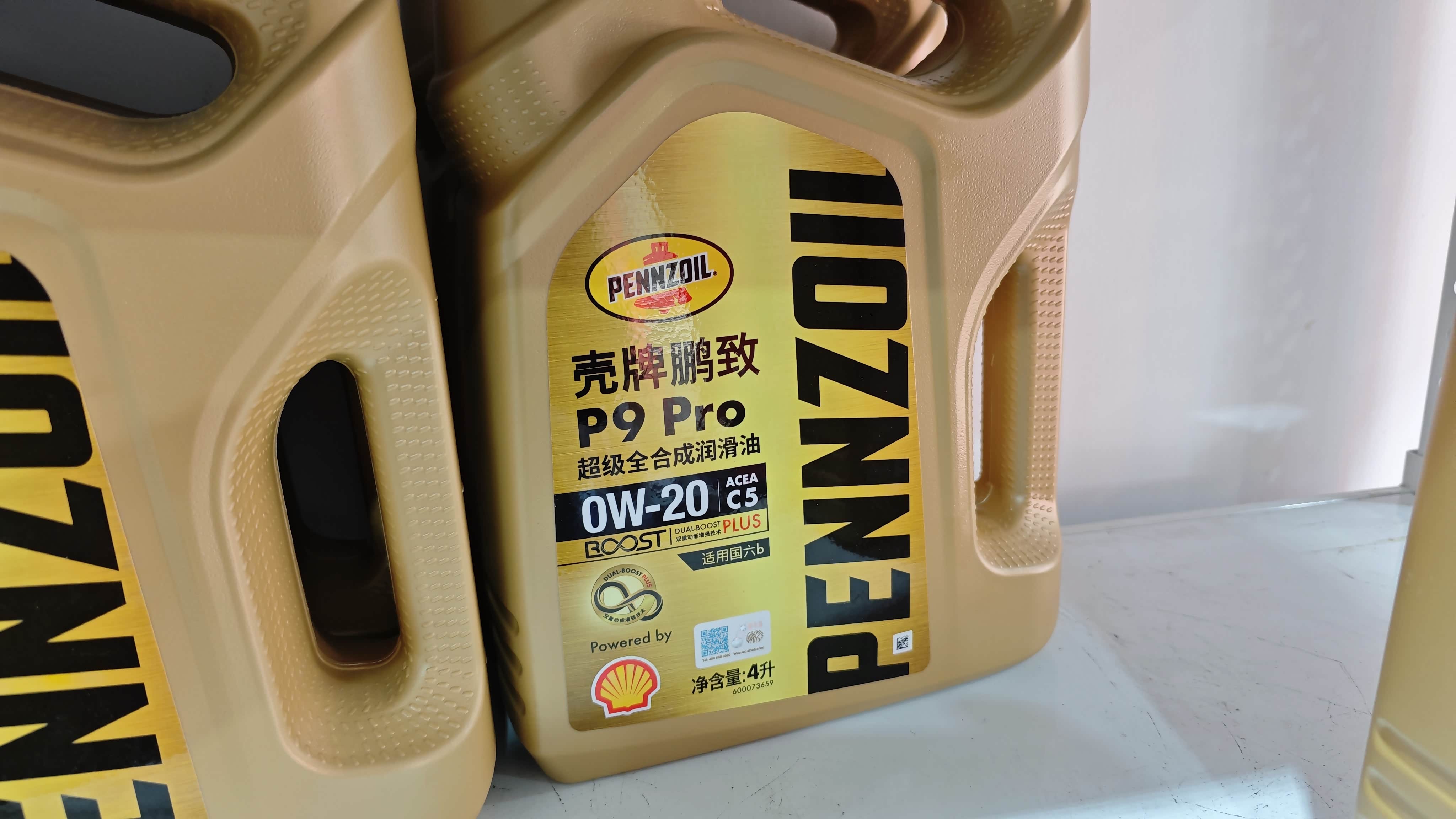

店里还有P9Pro,0W-20,C5,C5是欧洲ACEA的一个标准,适用于加颗粒捕捉器国六排放标准的发动机!
9Pro是API SN,比8Pro的SP又低一档?又是ACEA C5,看不懂了!

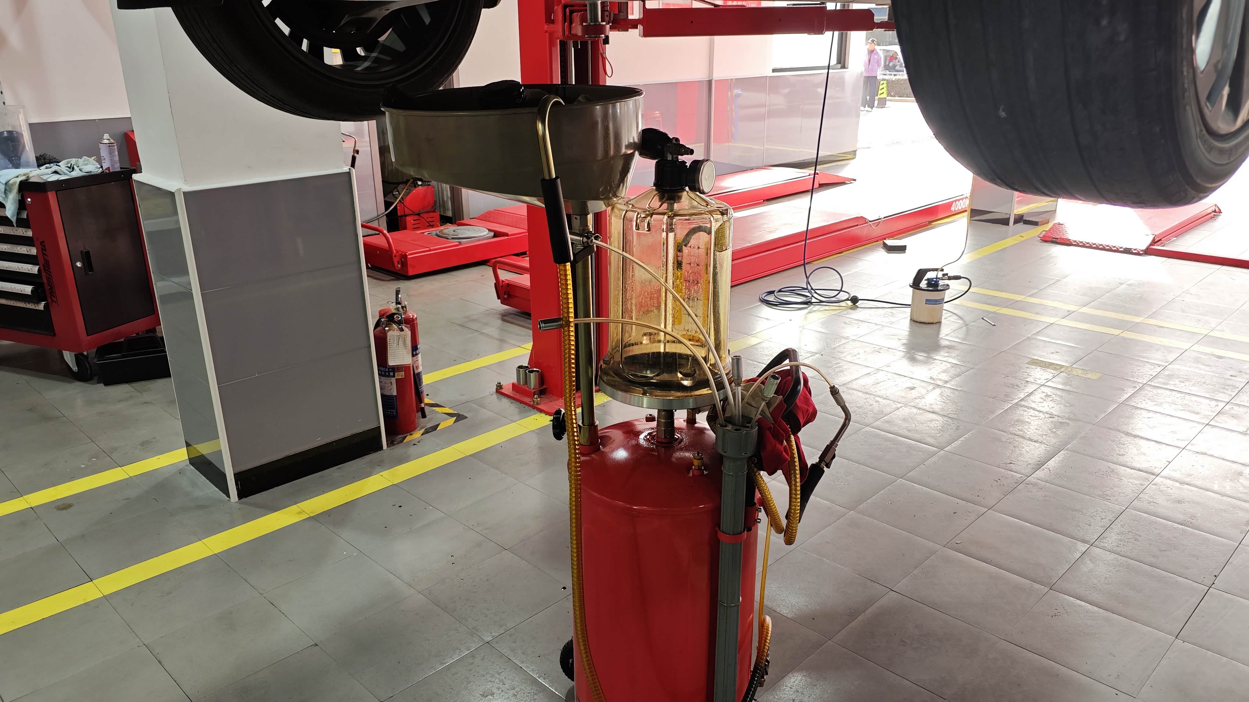

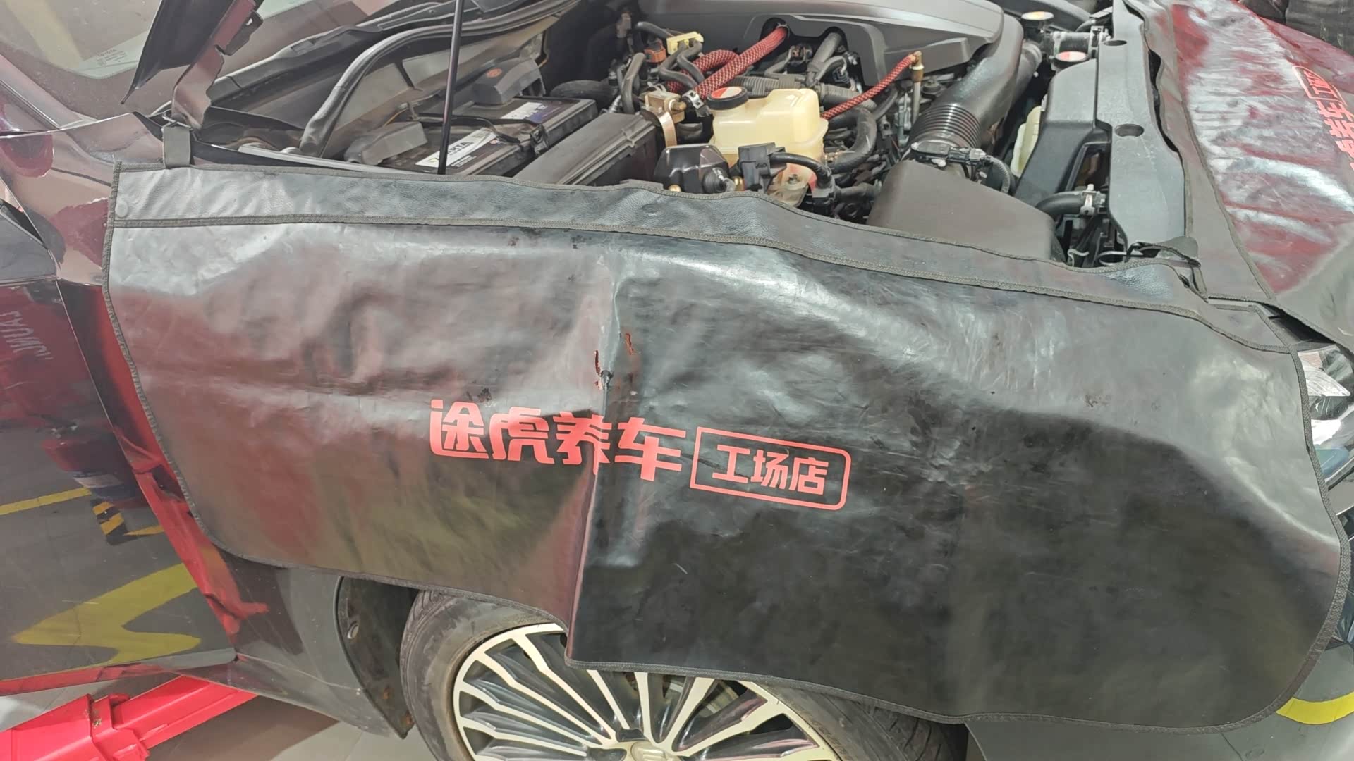

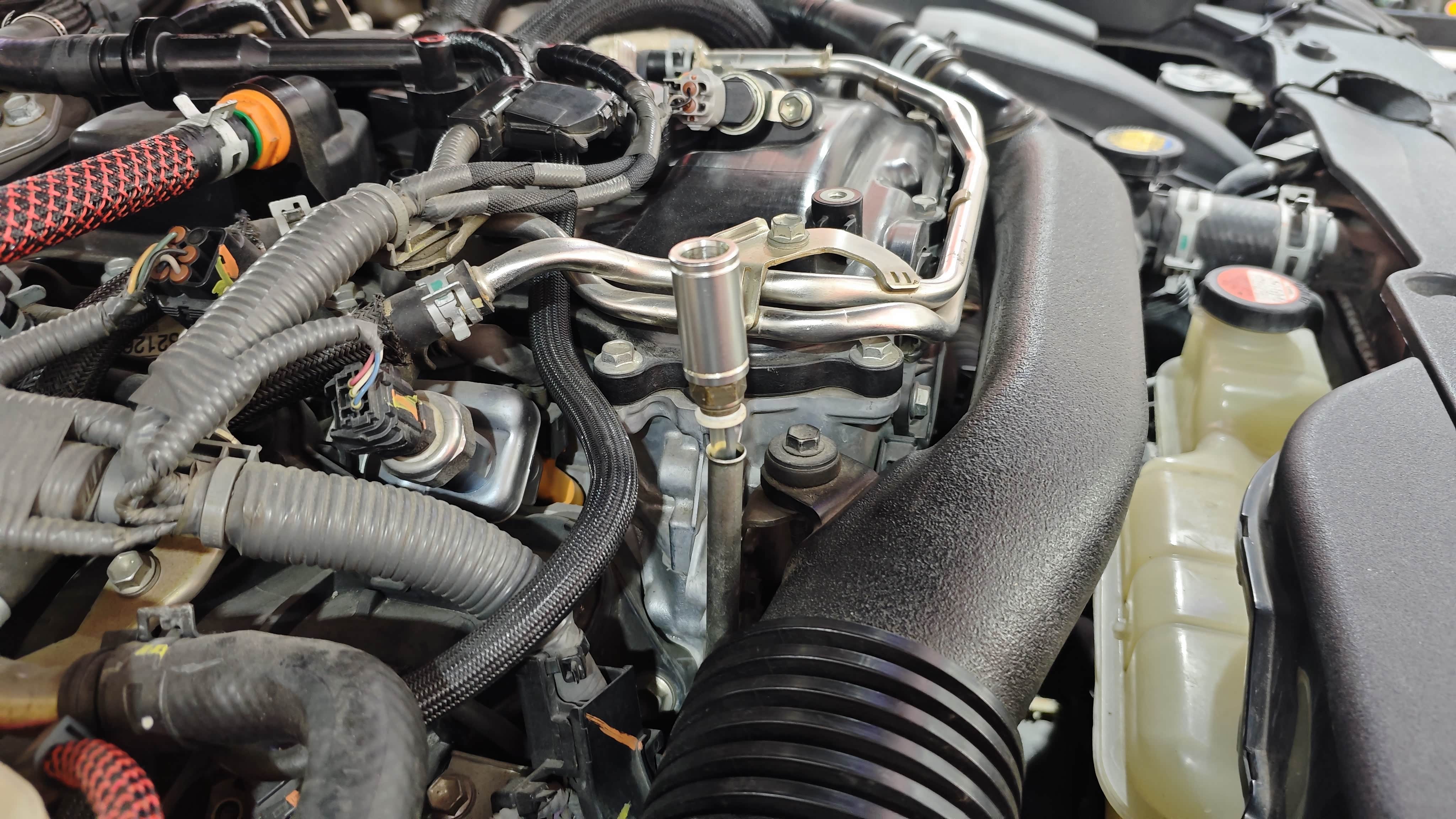

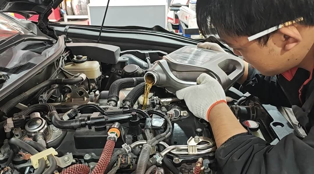

配有抽油机,能比重力更彻底的抽干净旧机油!
小师傅要拆火花塞看缸内积碳,被我阻止了!

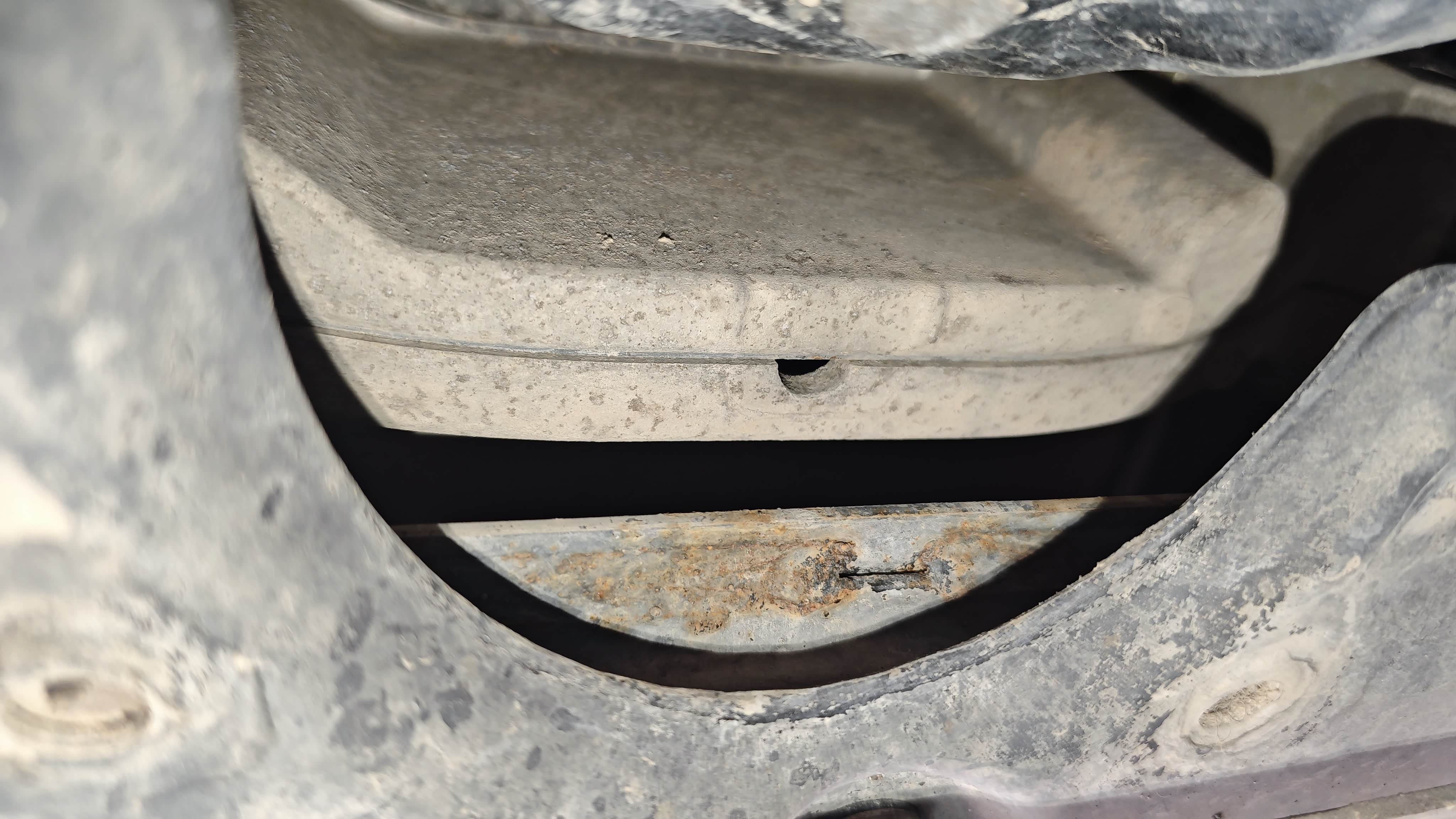

6万公里时更换的曲轴油封,目前一点不渗油很正常!

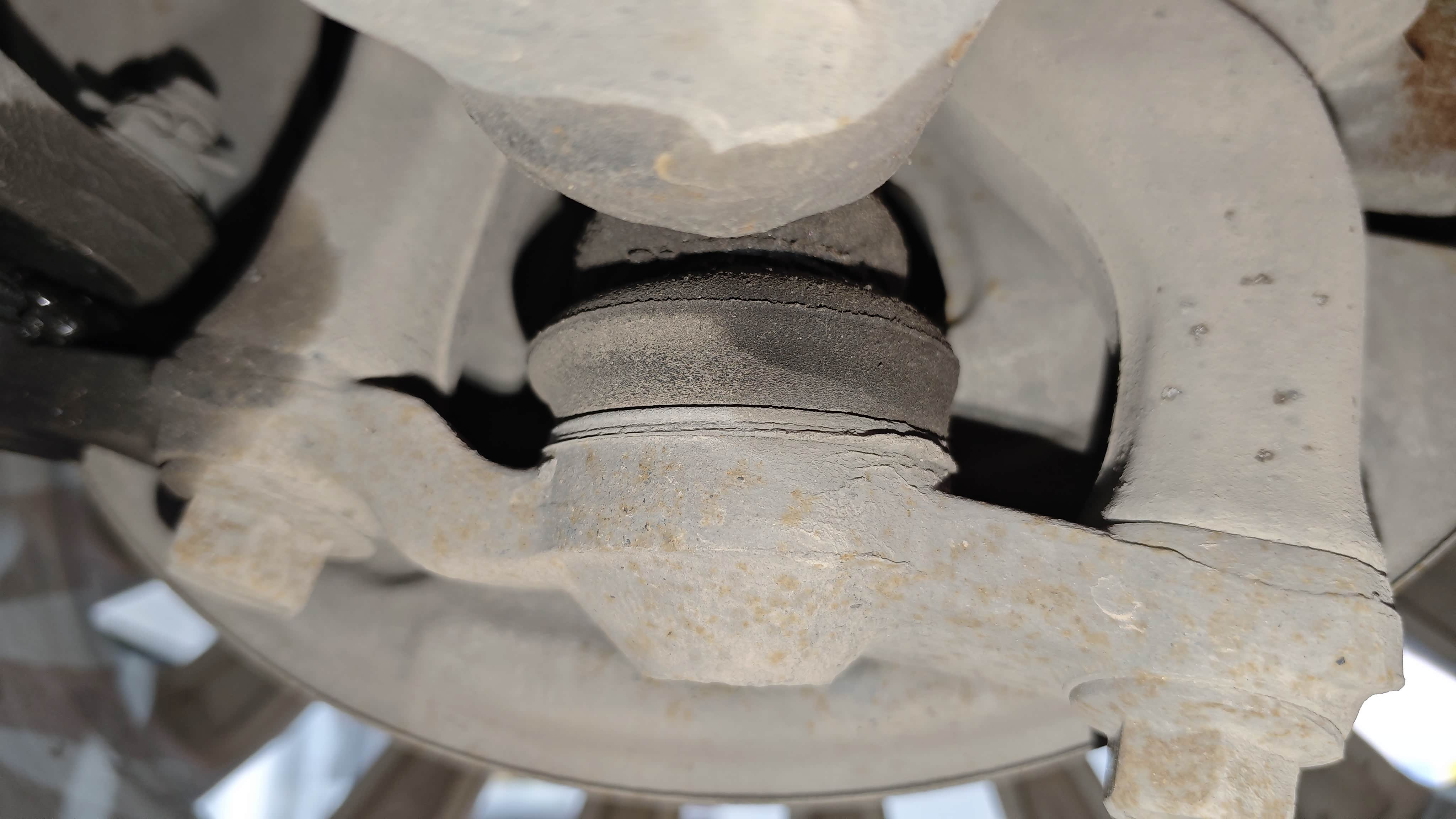

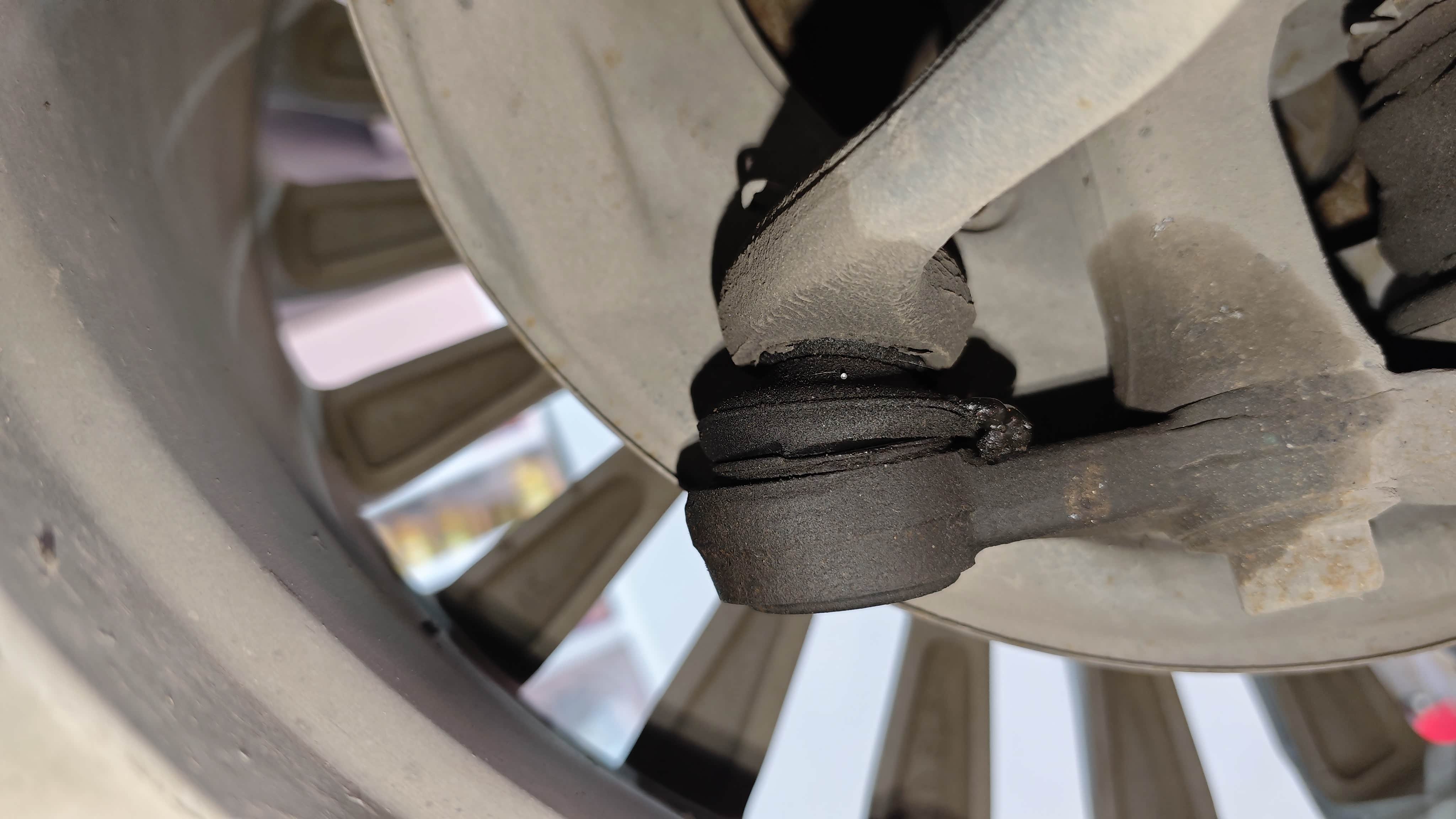

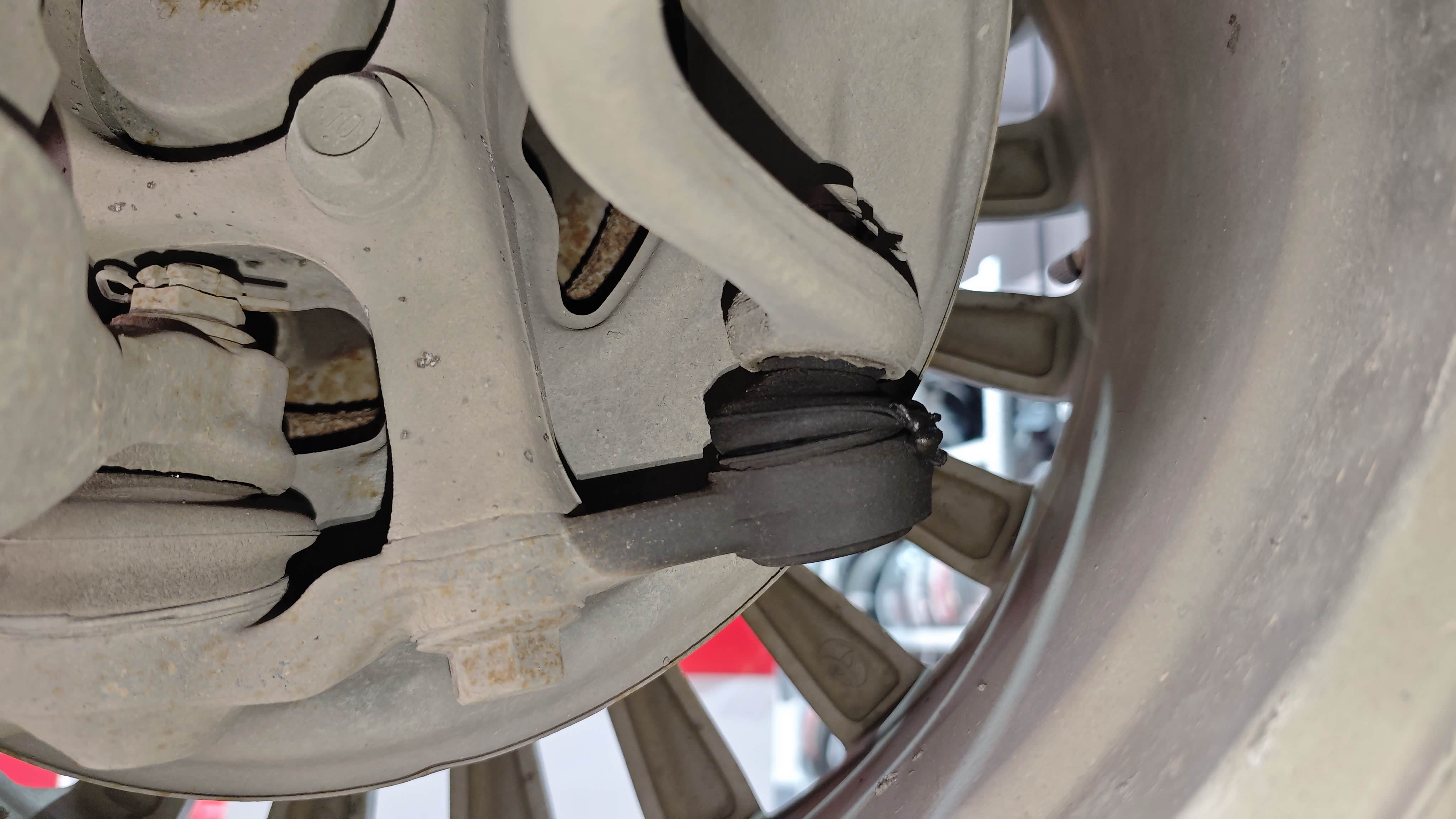

方向拉杆球头防尘套破了,自己抽空搞!

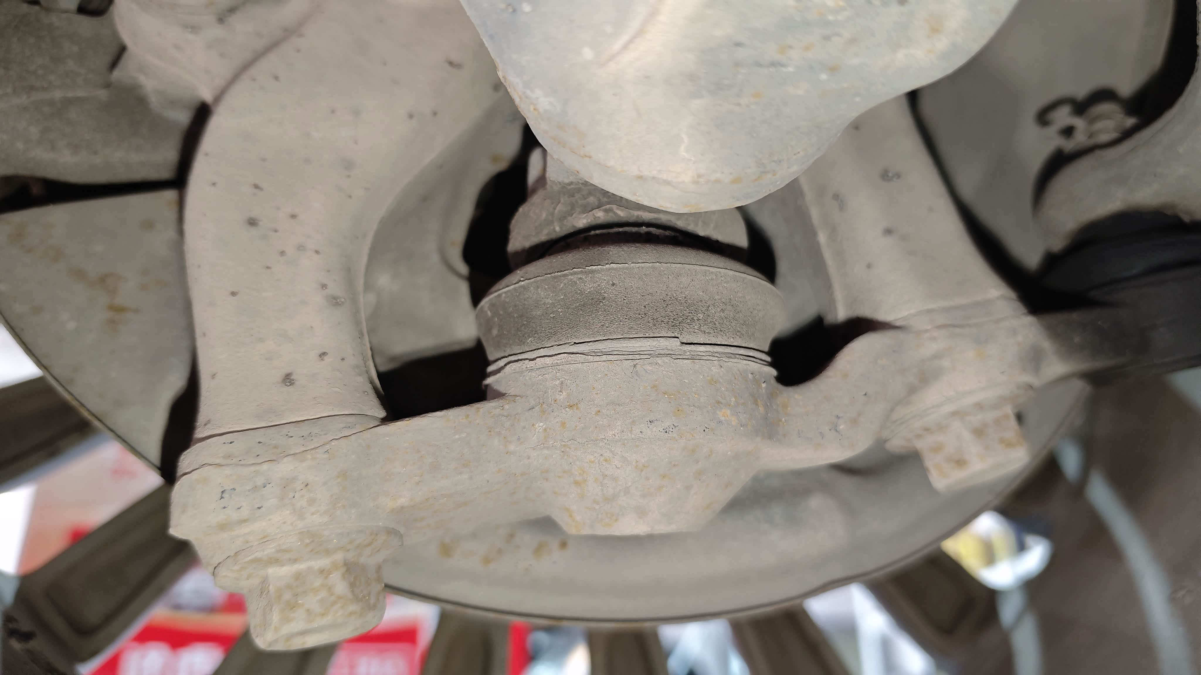

内球头防尘套还好!
转向球头还好!

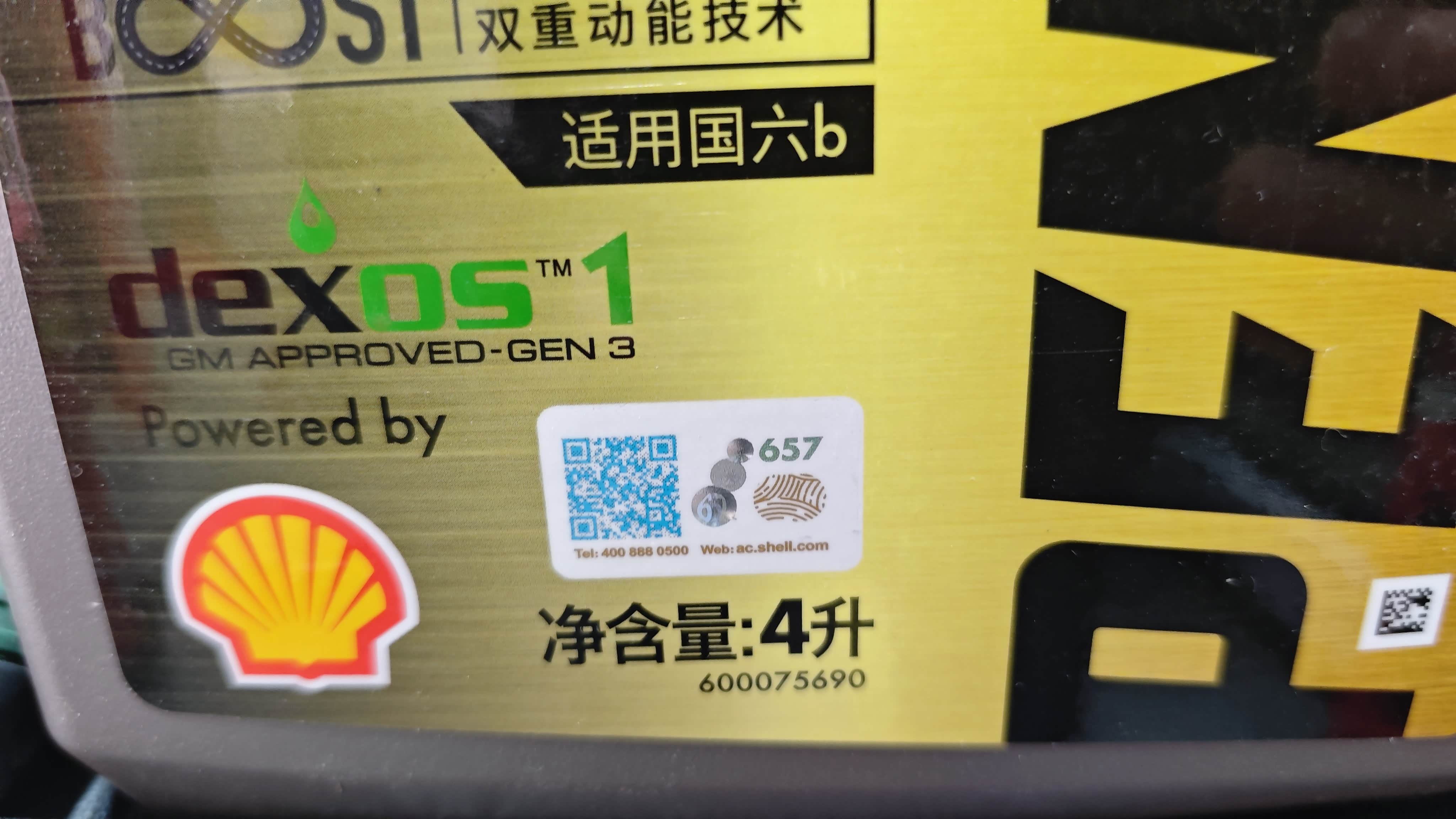

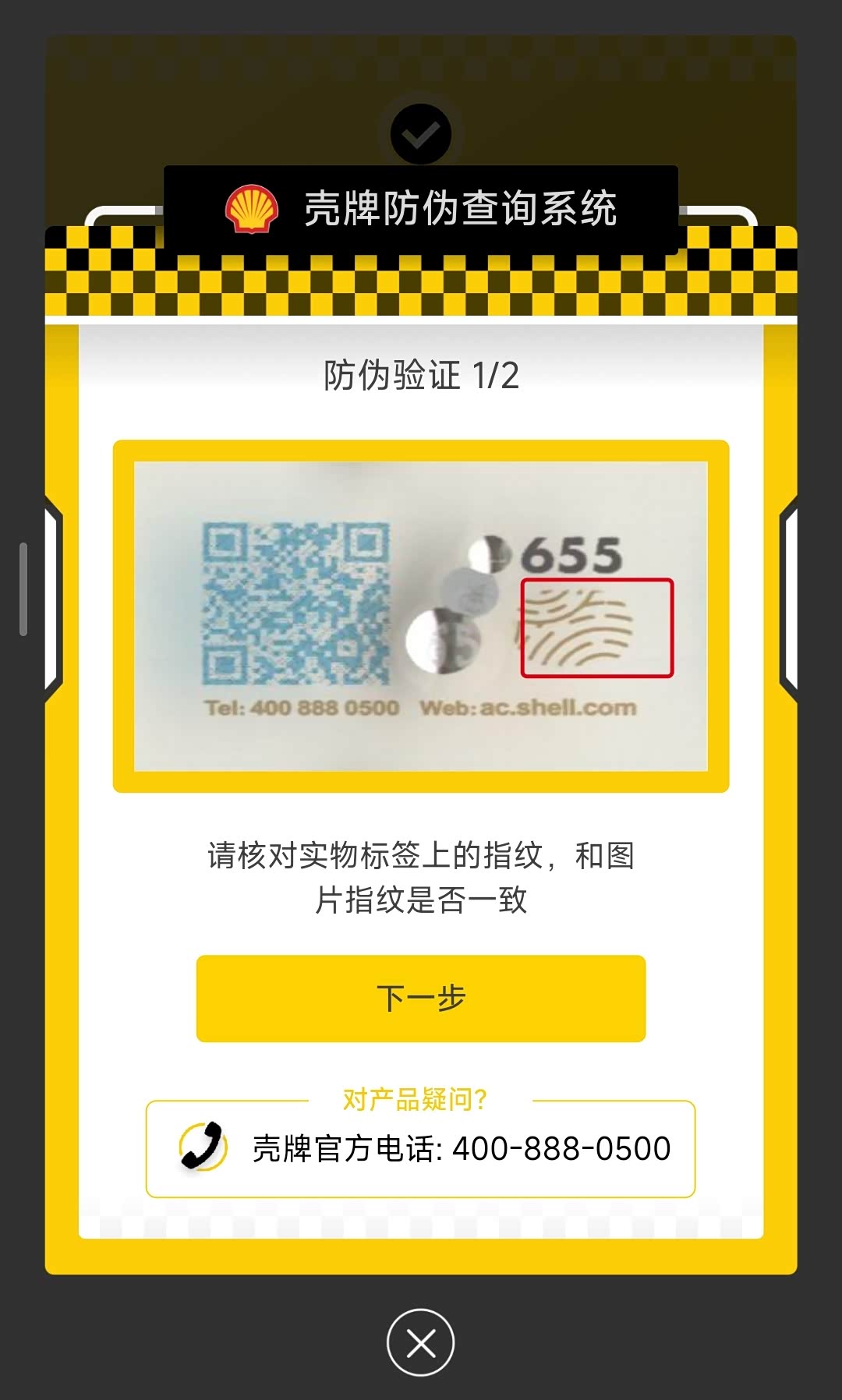

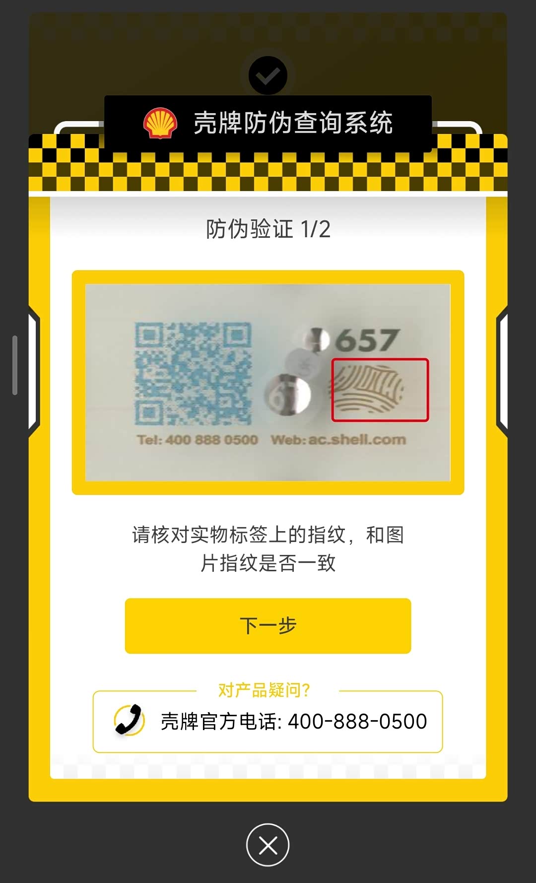

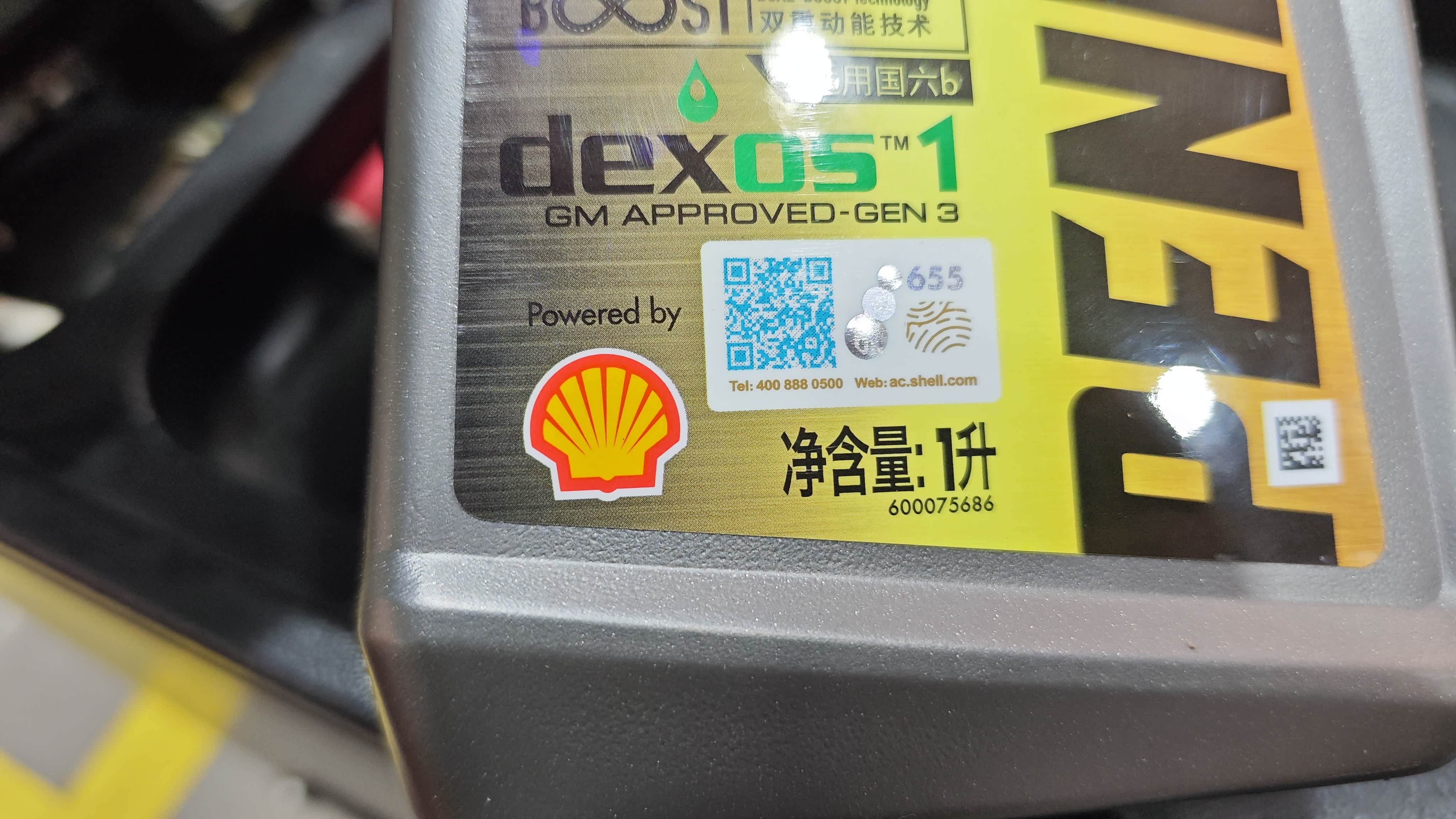

防伪很重要,外壳的编号657,与扫出来的码必须一致!
扫出的码是657!
扫出来的编号与瓶壳一致!

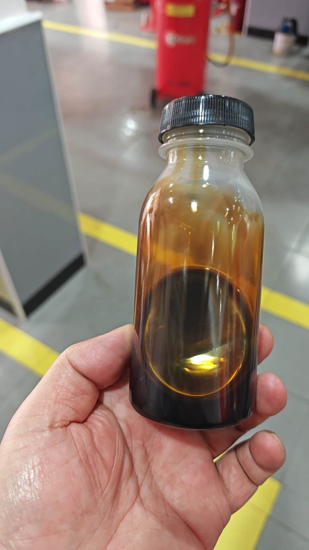

留了点旧机油样品!

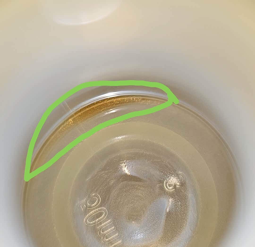

抽油比重力放油多了0.25升机油!
抽油后加5升,机油在上刻度以上8mm,重力换油加5升,机油在上刻度以上12mm,差了4mm,也就是说重力放油还有约0.25升机油在油底壳内!

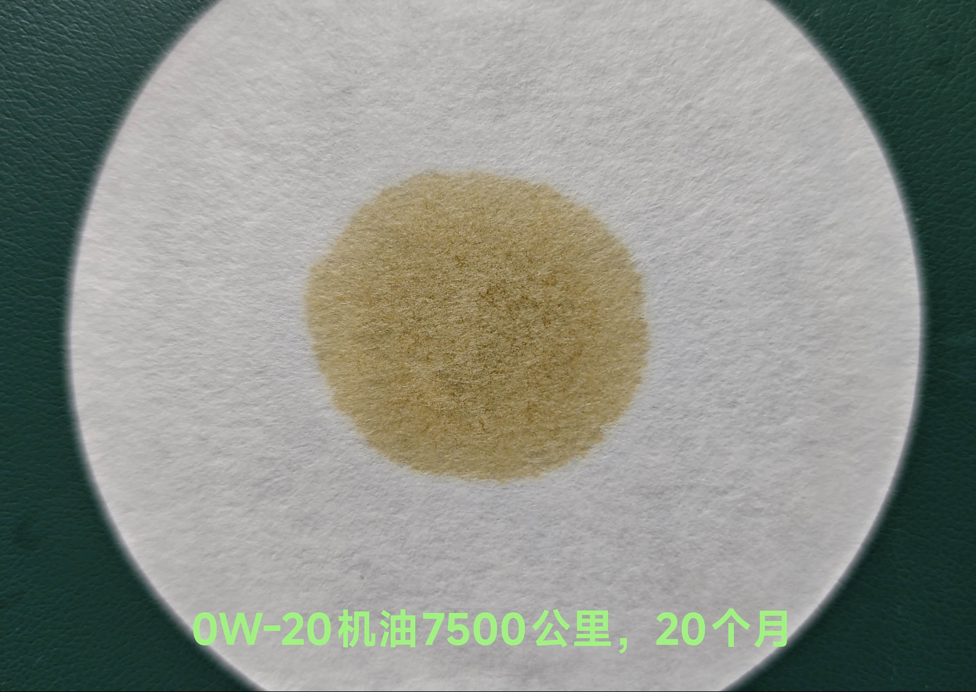

这是原厂机油开了7000公里、20个月,从油气分离器回收的机油,状况很好!
用测试纸看机油,也很不错!
