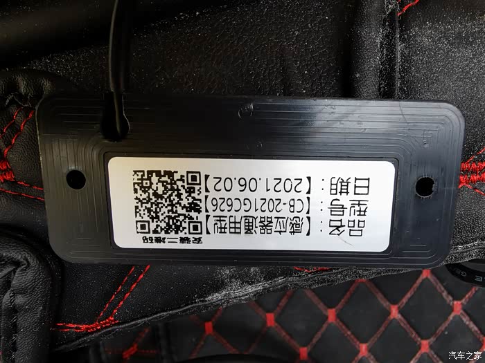

看到脚踢感应模块时心里一沉:这个套件应该也是攒出来的,不是车型专用的。

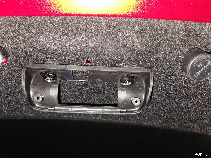

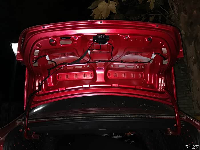

首先就要把尾箱门关门把手拆下来,用套材里的门把手代替之。稍微比划了一下,感觉尺寸有点差异,需要动刀。当时就对后续改装工作量不乐观了。
比划归比划,结合电子版安装指南,稍加观察就发现需要拆内衬板,这是拆完了内饰板的后备箱门。中部的按钮线路从插头处被并联加装了位于关闭门把手上新的关闭按钮,此处完全无损,套材里的接插件与原车匹配。只是这还不算结束,脚踢感应模块的线也要并联进来。
最终完工状态是脚踢感应模块的线通过破线焊接,并联到尾箱按钮。显然,如果套件稍微完善一下,增加1个接插件,能减少不少工作量。

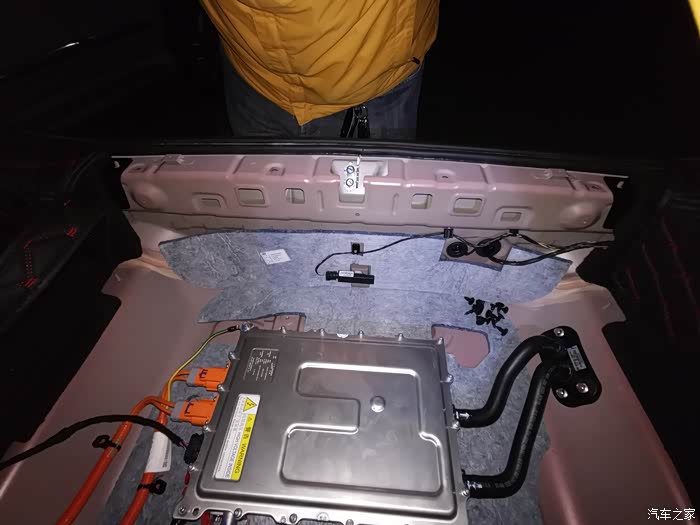

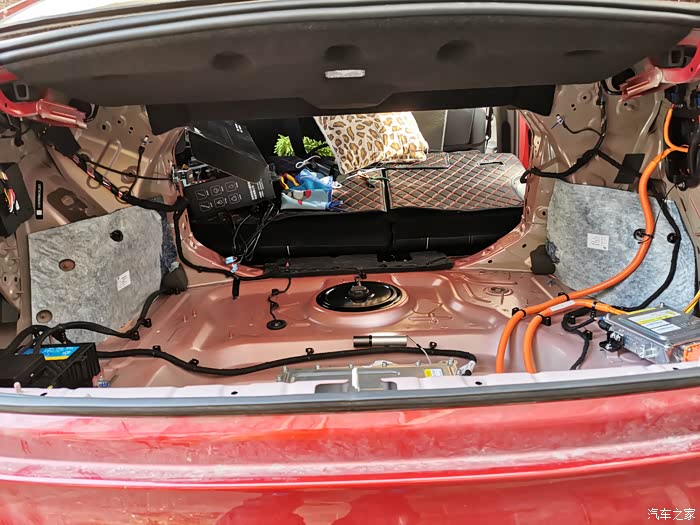

拆尾箱门内衬板只是第一步,接下来需要拆下后备箱门槛塑料盖板和底部衬板。可以看到秦plusDMi的内部布置还是比较宽松的,有些空间可惜了。
到此阶段才知道拆成这样还没办法开始安装呢。需要继续拆掉左右两侧的内衬板,才能露出电动推杆的安装孔,才能进行走线。

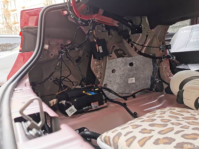

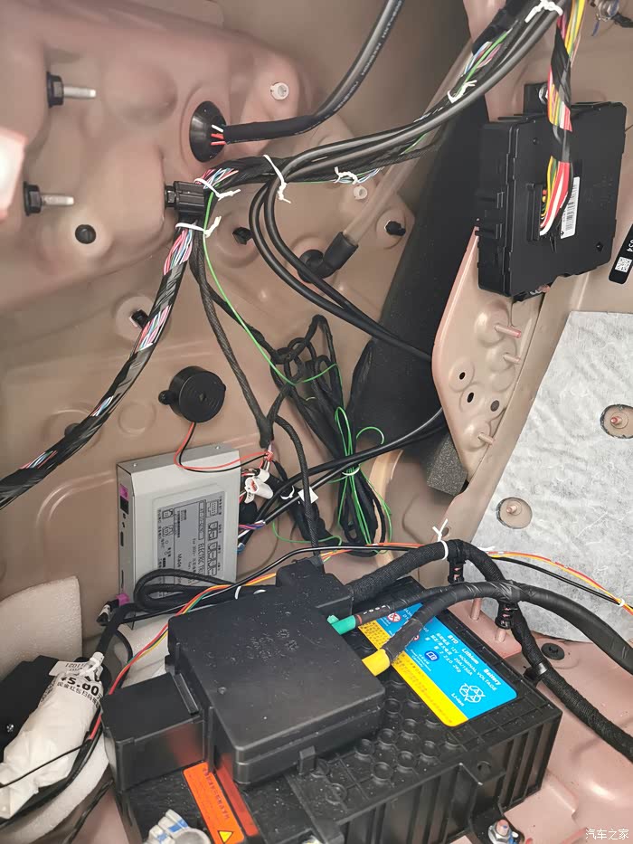

可以看到左侧内衬板已经被拆掉,后备箱门的左侧撑杆的塑料罩也被拆掉了。左下脚的大黑疙瘩就是铁锂小电瓶,本想在此取电,后来抑制住了这个想法,毕竟安全第一,还是老老实实在保险盒里经过保险丝后取电。

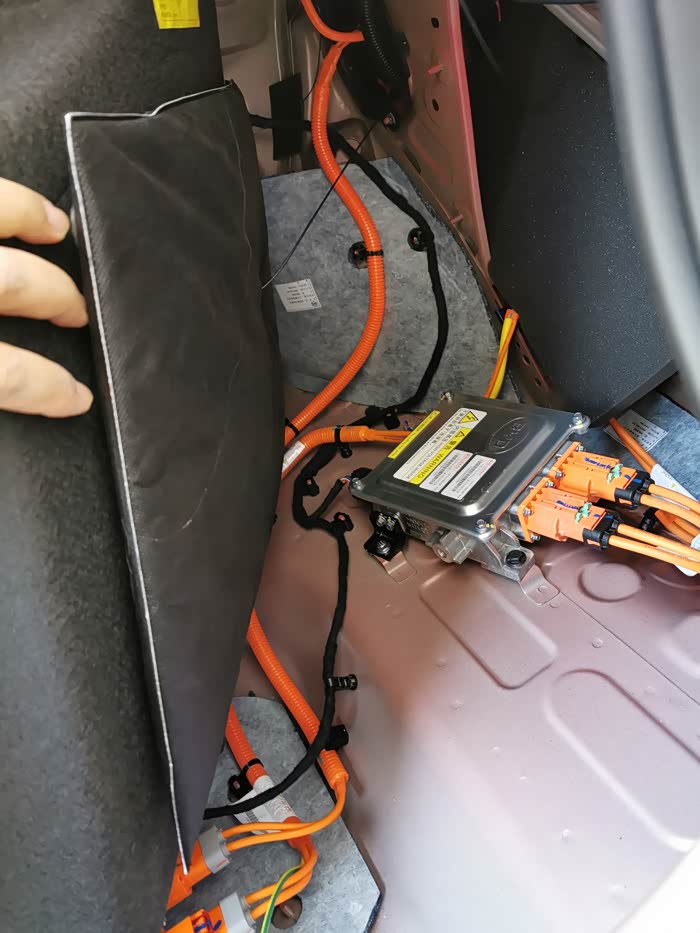

观察秦plusDMi的走线,还是非常规矩、牢靠的。这也为本次加装提供了施工样板和支撑。

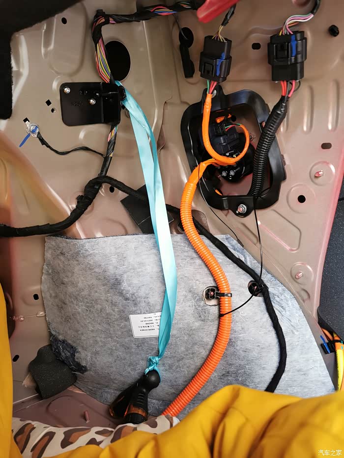

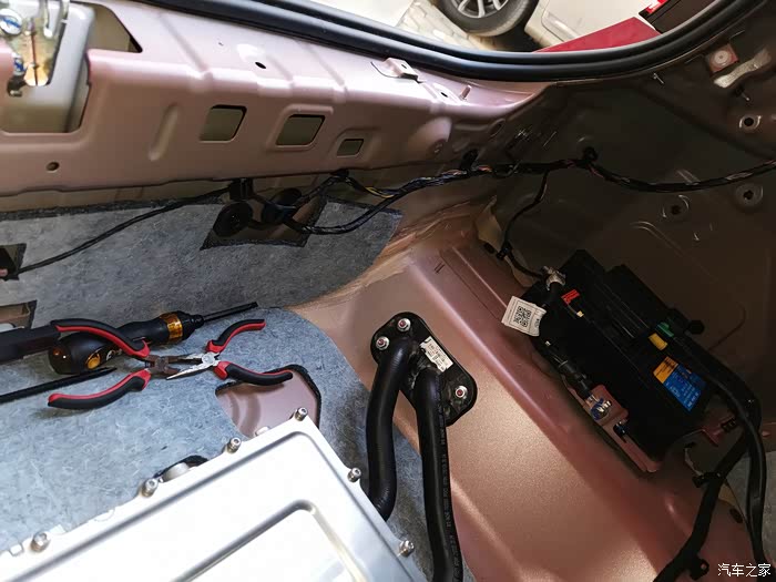

这是后备箱右侧内衬板从车上移开一条缝隙时拍摄的照片。可以看到2根细细的绳索与车外的充电装置机械连接着,当时的感觉犹如拆啥啥,很有挑战性。
事实证明,比亚迪的设计很不错,这2条绳索与充电装置的连接是有可拆卸卡扣的,看明白后,秒拆,完美分离了右内衬板。

拆成这样才能痛痛快快地进行加装。

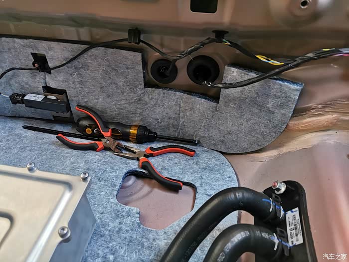

电动后备箱门的锁体需要用新的电控锁体替换下来,电控锁体的动作钢丝和锁体需要在门槛上这个最大的孔穿入门槛到达安装位置。

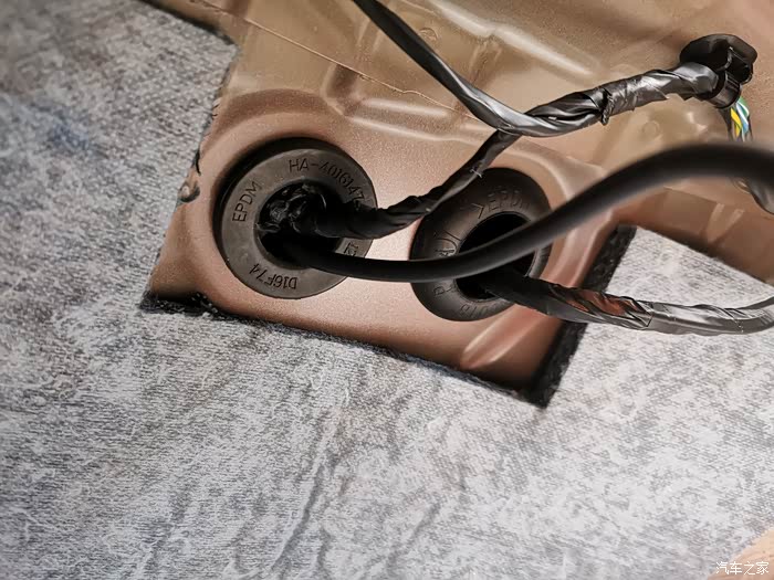

门槛下方后备箱壁板上的这个最大的橡胶塞需要开孔穿过脚踢感应器线束,这样走线可以保证密封性,防止日后漏水。

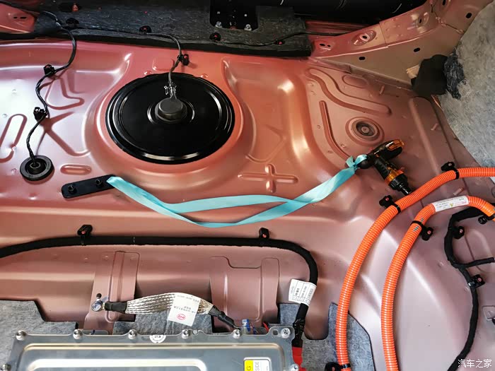

这是安装右侧电动推杆支座的照片,各个尺寸很精准。固定用的衬板需要伸入钢结构夹层里去,操作过程需要一定的耐心和技巧。
前面一张照片里的蓝丝带就是用来绑这个小衬板的。想一想,如果安装过程中失手让衬板掉入钢结构夹层里去,如何找到并且取出它?电子版的安装指南中的图片给出了这样简单有效的保险措施。
好在一切顺利,所有螺栓都是一次安装到位,个人评价店家所说的无损安装主要就是指这里。与原车完美匹配。

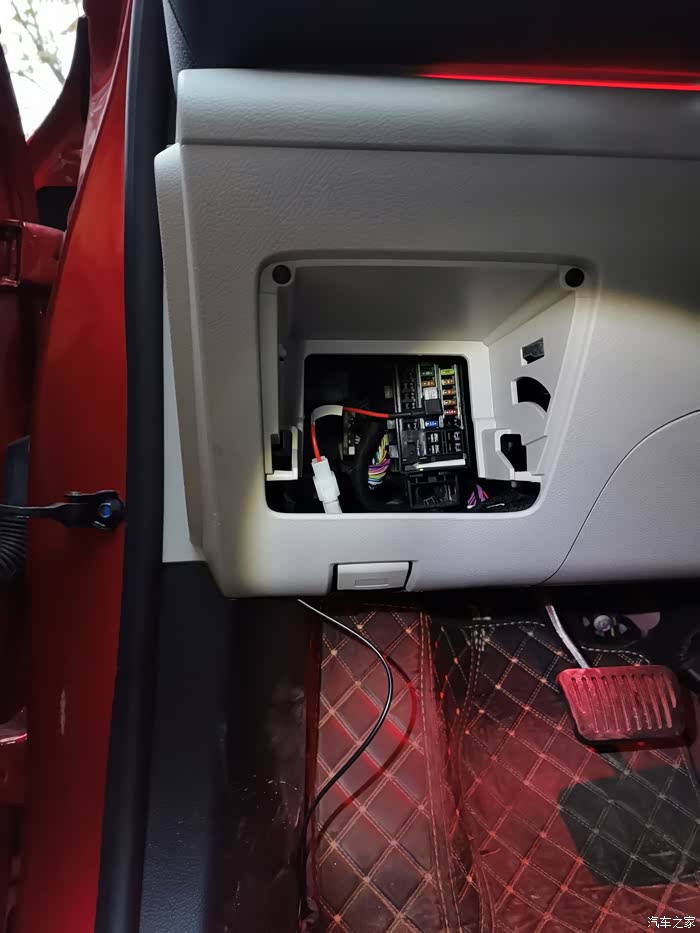

各部件安装到位后就是走线了,安装安装说明,从保险盒里取电。取电线自带保险插座,还是很让人放心的。

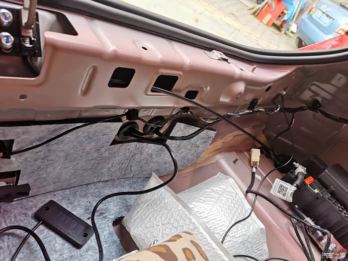

黑色的胶皮线束就是穿出橡胶塞的脚踢感应模块的线束。

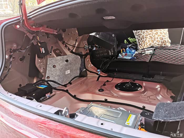

初步整理好的线束们。可以看到电控锁体,它的位置和行程与原车锁体有差异,需要切割掉一条后备箱门槛塑料盖板。
整理线束需要耐心,依托原车的固定锚点和线束,充分、稳妥地固定新线束,防止日后返工。
套材给的各个线束的长度不尽合理,有些线束余线太多,不想麻烦了,就团在一起固定在控制盒附近。蜂鸣器的声音不是很好听,目前凑合用。
