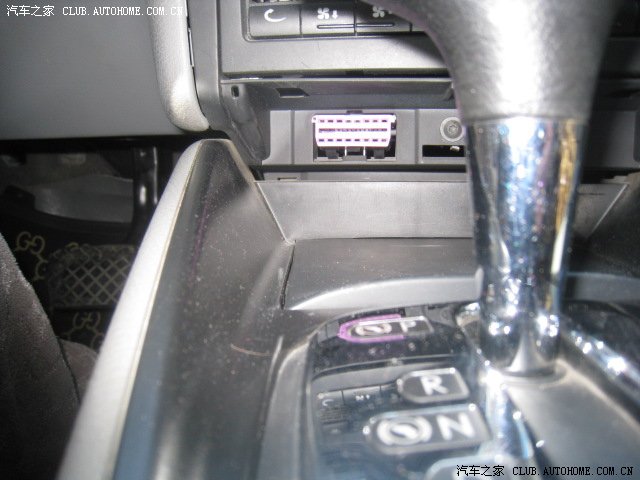

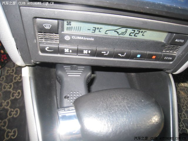

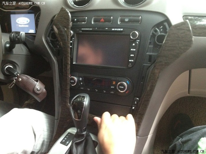

空调下面、烟灰缸上面小板用手轻轻一找,就露出5053接口了
接上5053

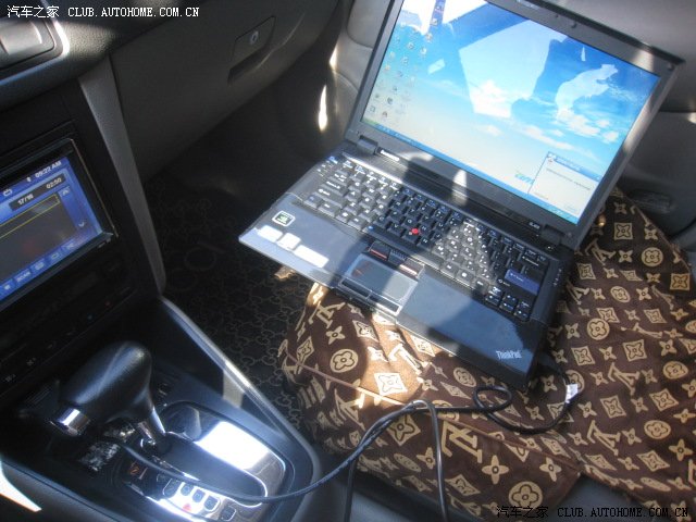

接好笔记本U口

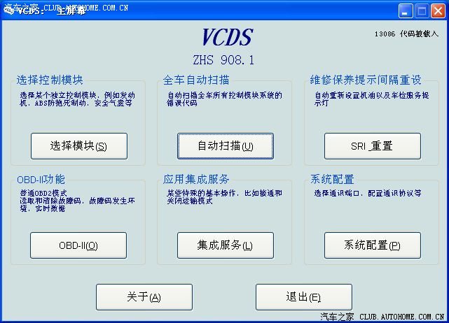

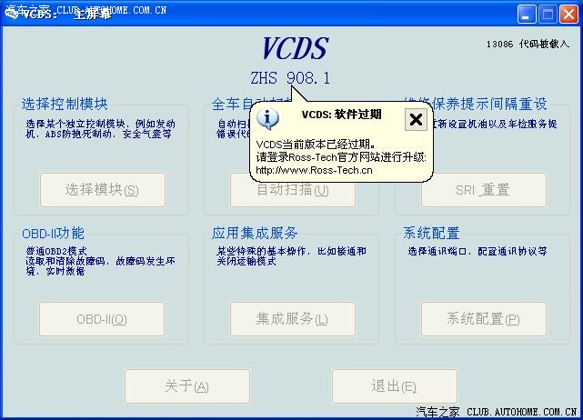

运行5053界面,出的软件过期请下载提示可以关闭,什么也不影响
5053主菜单,想调基本功能,都得选择“选择模块”

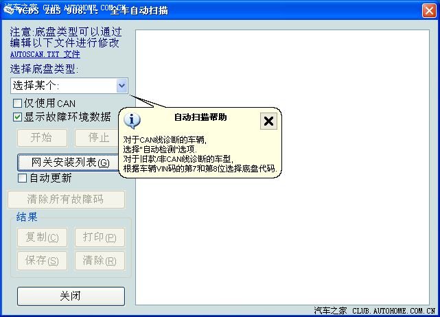

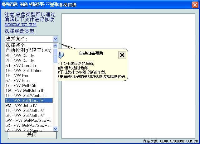

扫描全车故障码前先选择底盘类型。(在主菜单里选择“自动扫描”)
要我看,这底盘类型就是车的型号,找到宝来(英文的)

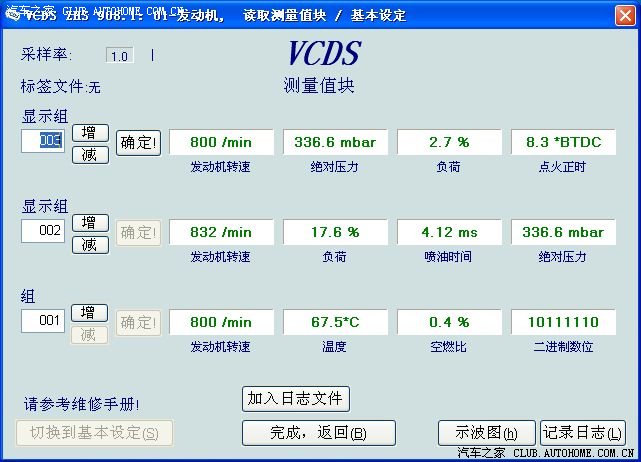

第一组,说是查询节气门状态,不知道是不是,如果是,大家帮看一下,节气门状态怎么样

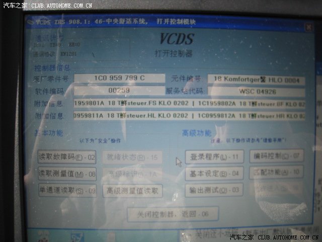

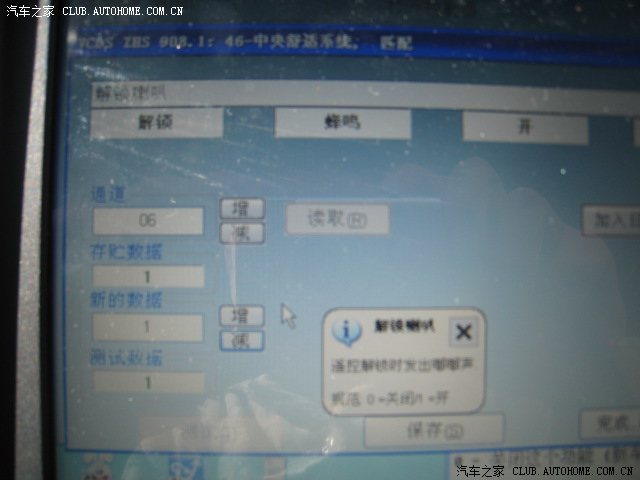

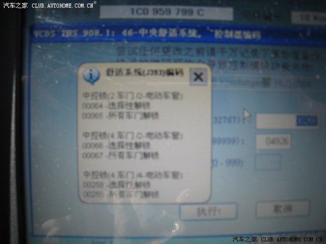

可以调试摇控开锁键一键开司机门,第二键开别的门;也可调一键开所有门

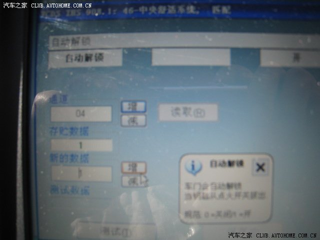

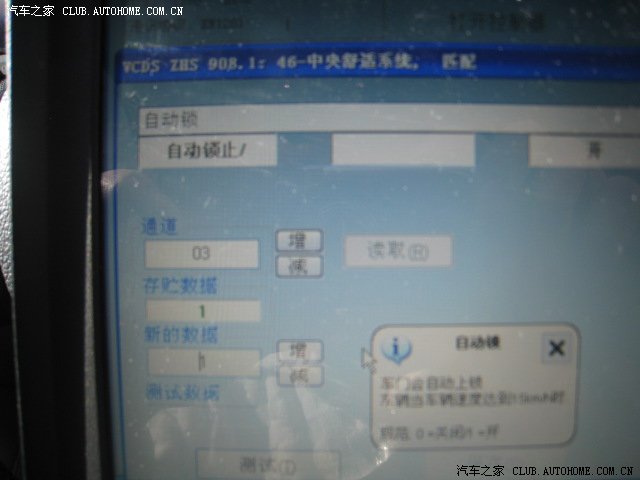

自动上锁调试
自动解锁调试

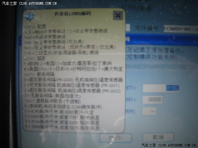

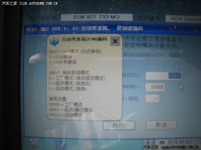

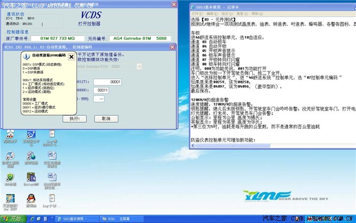

估计这就大家关心的自动变速箱模式调试
我原来是工厂模式也是出厂模试,调成经济模式后试了一圈车没什么大的感觉,可能是我车技不行没掌握好换档时间
遥控开锁上锁闪灯调试

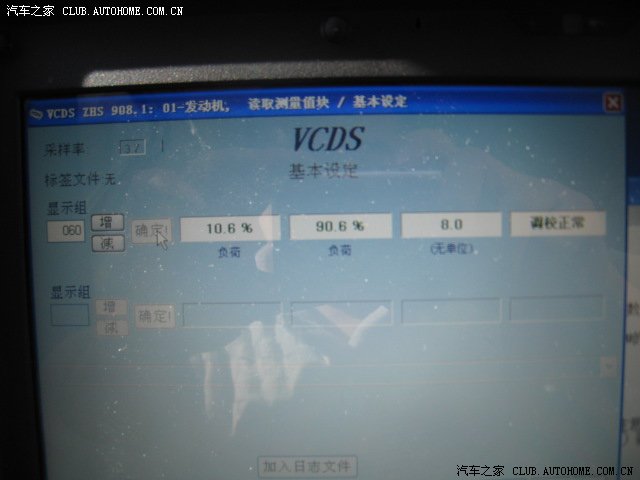

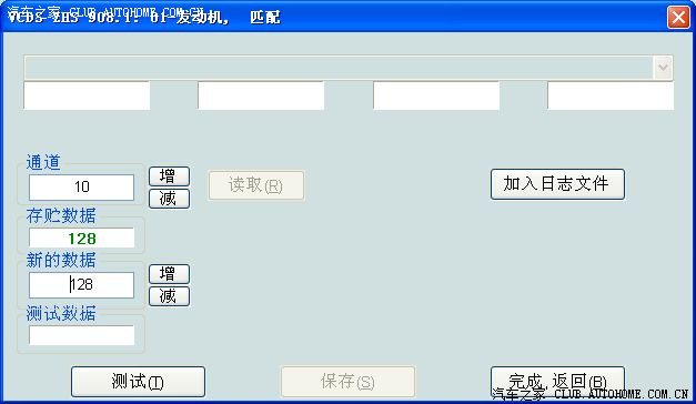

按照网上说明,这个,选择060通道是自动匹配节气门,我匹配了一下,前提是车不能着火,得在扭一下钥匙通电状态下进行,不然,有错误提示,输入060确实以后,自动进行匹配,提示正在调校,过十秒左右,后面显示调校正常,估计是匹配完了。但我没找到在哪查询节气门状态。有时间在研究,由于光线的事,照的不清,大家对付看吧,下午重新操作,用了抓图软件,后加了几个清晰图片,仅供大家参考。
