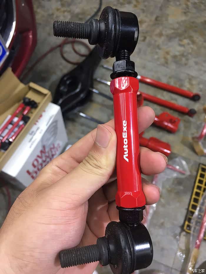

AutoExe可调李子串,LOGO是激光打上去的
质感满满,球头精度不是国产货能比的

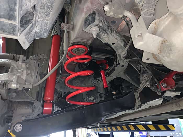

前面安完了,开始整后面,后面就简单点了,跟原厂弹簧的对比,短了一点点
后避震筒,粗细差不多,重量有差别
后防倾杆上车,17款1.5没有后防倾杆,也没有安装预留孔,加装防倾杆的话要换16款下悬臂才行
后短簧后段太硬,安装的时候把下摆臂需要使劲挤压短簧,AE的短簧前段感觉软一点,但到了一个临界点,就很硬,不是一般的硬,需要撬棍才能安上(撬棍还给整歪了
