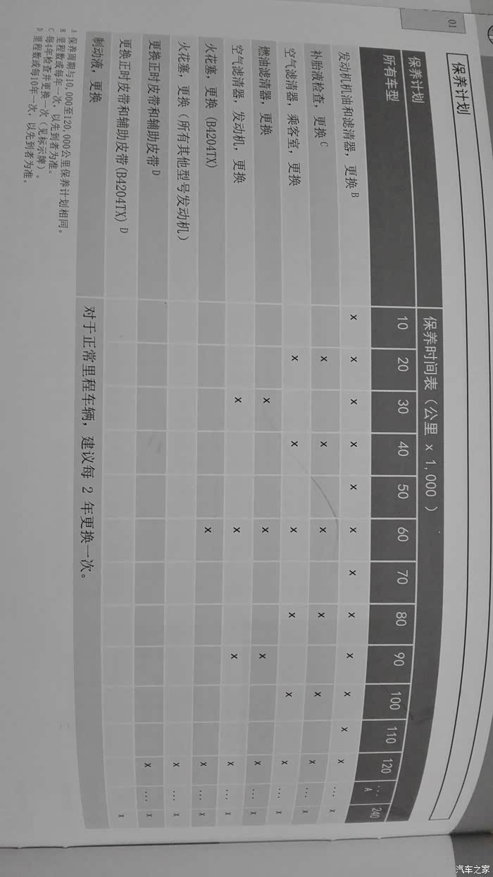

保养手册,这是总参考文件。

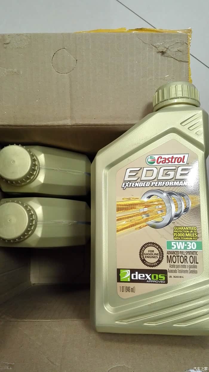

购置的机油,金嘉5W30,68元/瓶。买了六瓶,实际使用5.5瓶左右。剩了半瓶大概。

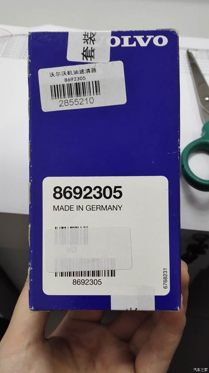

机油格100元。论坛里没有搜到具体的,所以去了某东买了原厂配的。

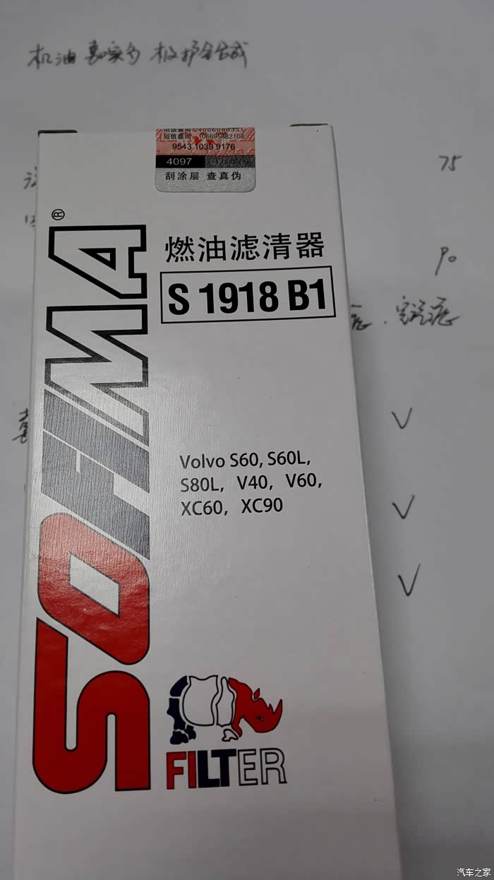

看车友帖子后找到的,也是某东买的,78元一个。

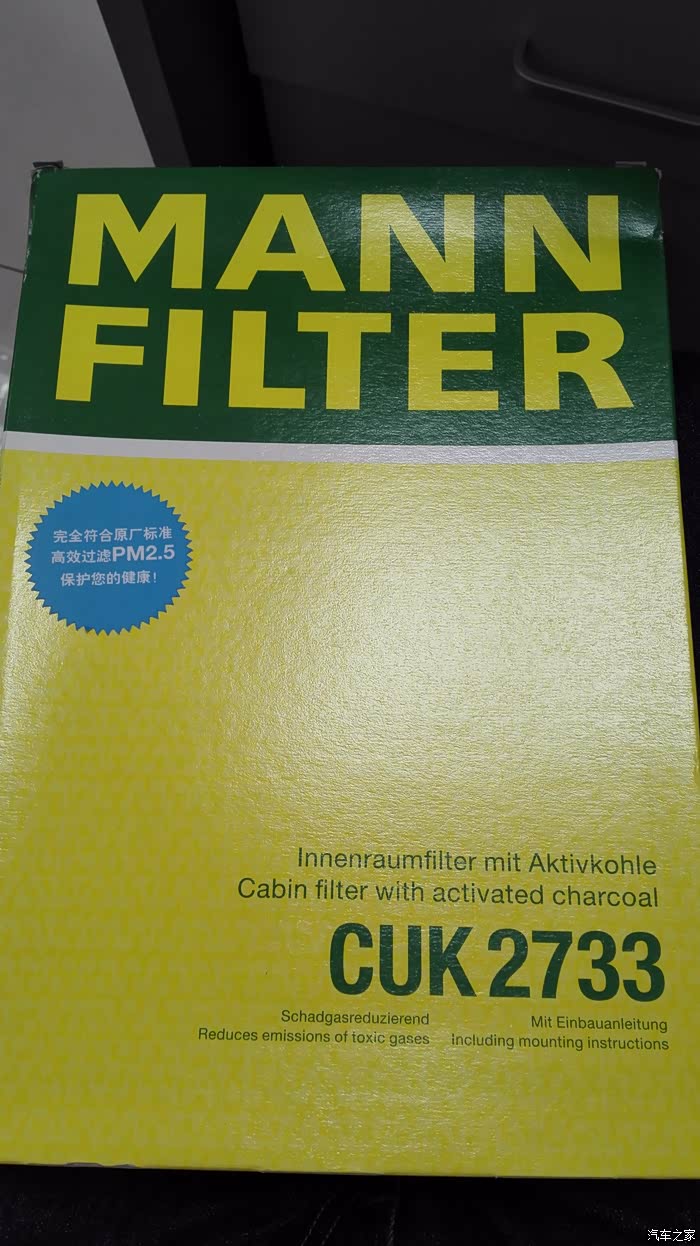

某东的,质量很好
