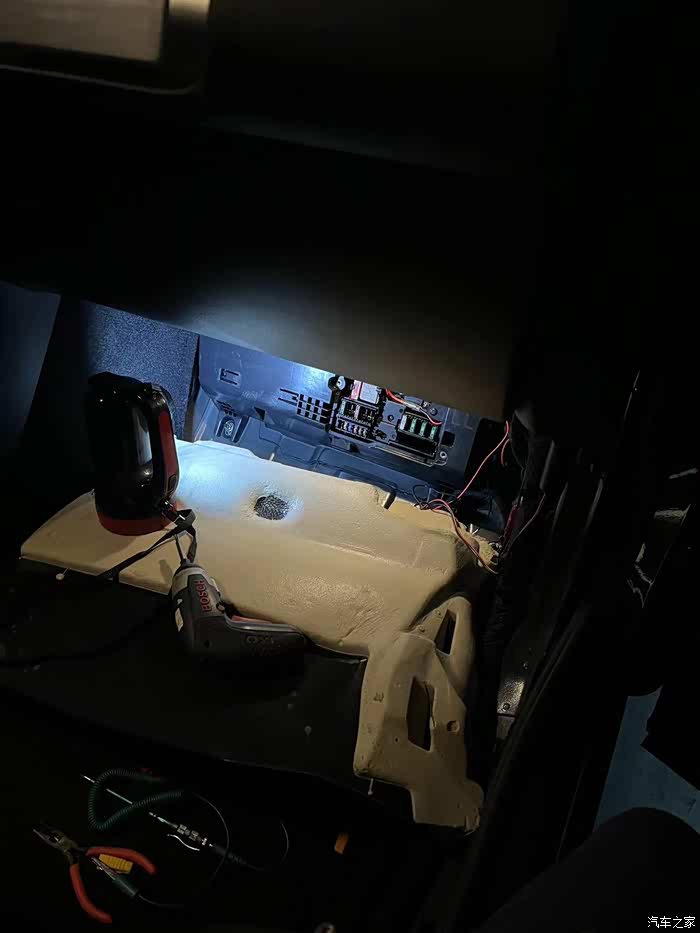

搜了下论坛,没有明确的教程,只好自己摸黑动手了,大致知道保险盒在副驾脚踏处,然后黄色20A的是点烟器保险。
这车保险盒竟然在这种地方,要掀开地垫才行,如果要方便操作还要拆掉门槛条饰板。拆死人啊。奔驰这车门胶条里面带钢片的巨硬,拆的手都痛死了,指甲起了紫血。以前玩过的车都是一拉车门胶条就下来了。

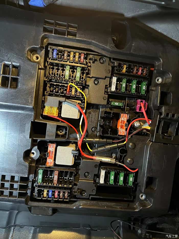

取电器盖住了左边三个ACC的中号保险丝,点烟器是中间那个,这盒子里就这三个一排的是ACC,其他全不是。但是因为取电器太大无法插在点烟器保险丝的位置,正在一筹莫展的时候发现点烟器保险丝上面那个原厂飞线的红线上写着acc,突然灵感来了,接在最上面那个原厂飞线的中号保险丝位置不就行了。图中就是最后插好的样子。

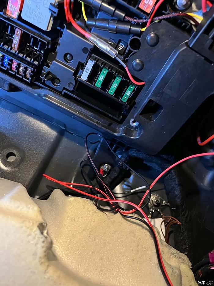

负极只能接在下面这个地方的螺丝柱子上,其他地方的螺丝柱全都不连车架,晕死。

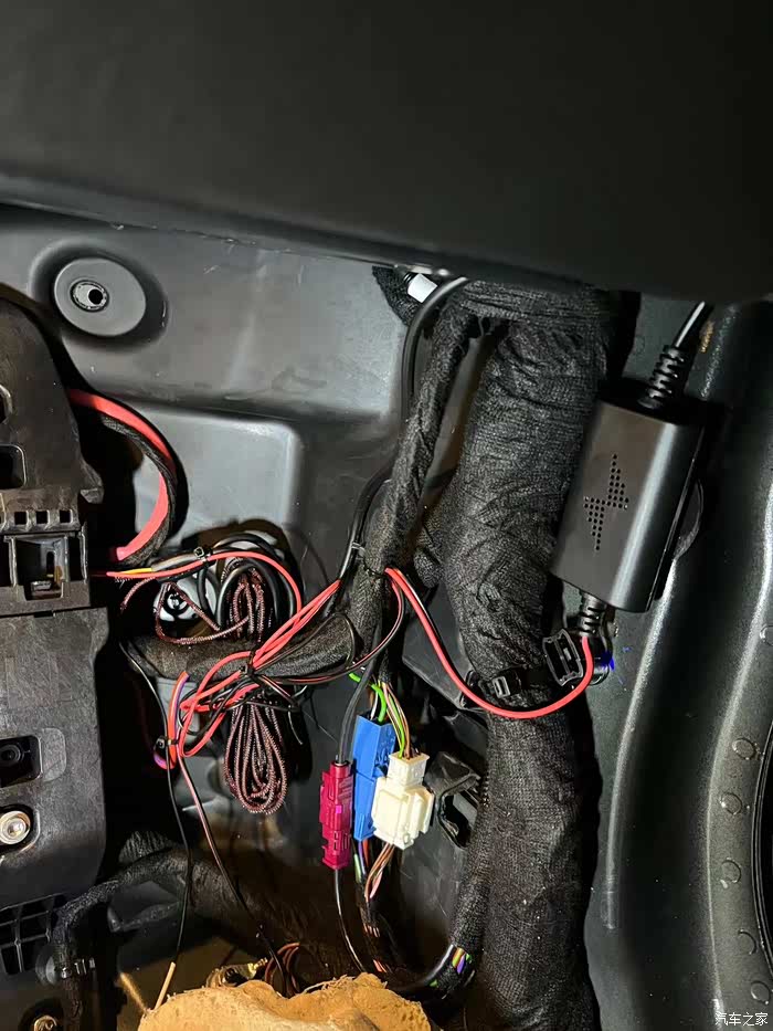

完成后盖回盖子扎后电线。

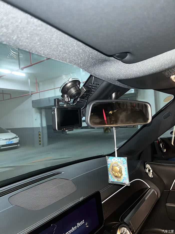

顶上走线就不说了,和其他车没多大区别。
