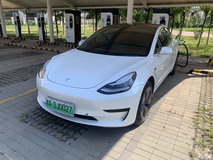

买完车之后本想打算一并买8000块的充电桩,无奈我家小区物业刚刚换了另一家物业。新老物业交接,所以没法给我的车位批充电桩,耽误了大概1个多月,在这一个多月里我只能去路边的国家电网快充,万幸的是我家小区旁边就有一个国家电网充电站,但是那也费钱啊,算下来跟我加油车的费用差不了多少。时间约是拖我就越感觉特斯拉充电桩8000块有点小贵,所以就活动了一下脑子,去某鱼搜索二手的,还真有,而且很多,大多都是南方的商家卖,说是什么欧标改国标。价格大概在3500左右。价格合适,但是有点担心质量和售后问题。

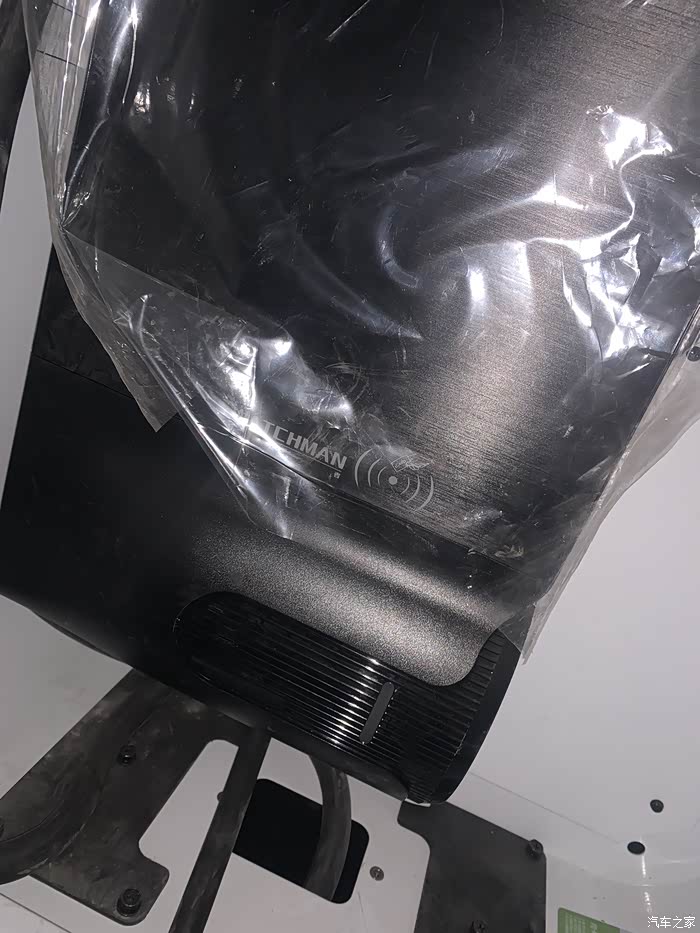

我又去了某宝搜索新的充电桩,比较了很多,觉得能选380v的还是选380v的,充电肯定更快。但是市面380v的充电桩不多。我搜到一个挚达长恒的。支持220和380两种,我觉得会更接近特斯拉的。趁着双11,11有活动拍了一个。商家告诉我得用10平方的,我搜了一下一米20块钱左右,我的车位到电表箱的距离大概40多米,也就是得用50米线,2000多,有点心疼。索性用的自己家里有以前养虾没用上的5k电线,6平方的。问问老电工,人家说差不多也够力。能省钱省点吧。

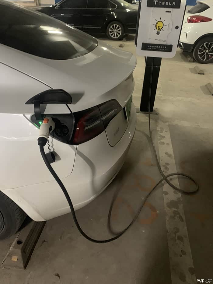

地下车库充电

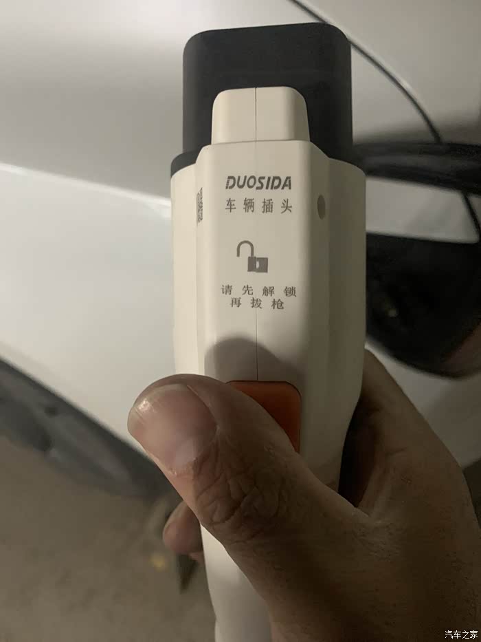

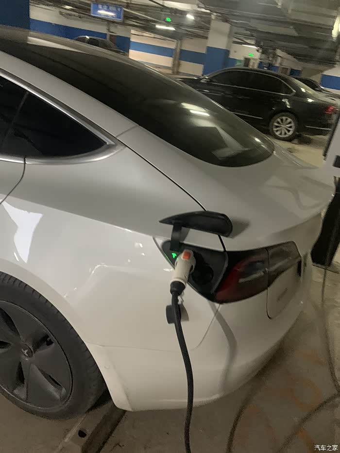

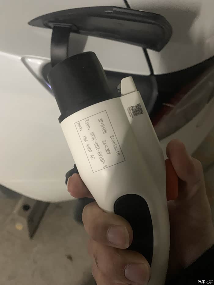

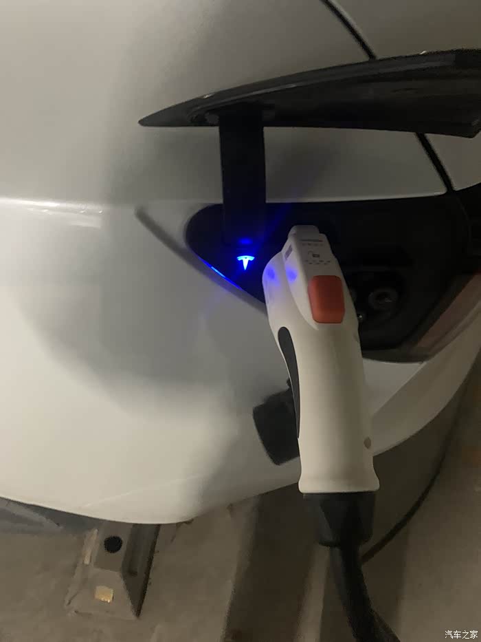

安装使用过程:目前用了1个多月了,电线没什么问题,不发热,够力。如果是像我一样自己动手安装的话注意一定接好了底线,不然用不了。

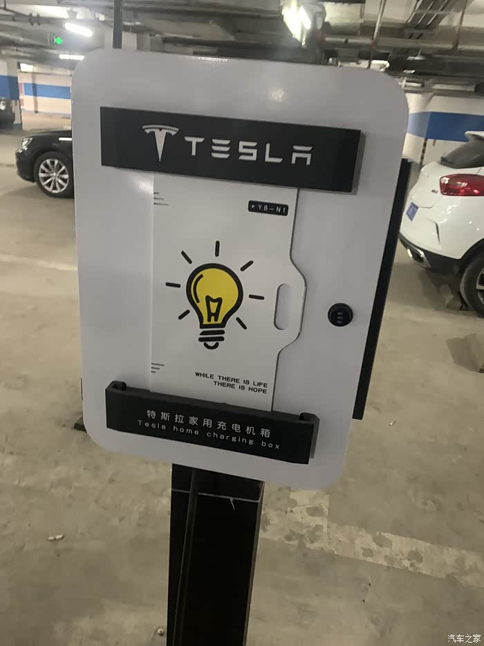

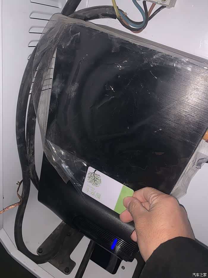

自己买的箱子

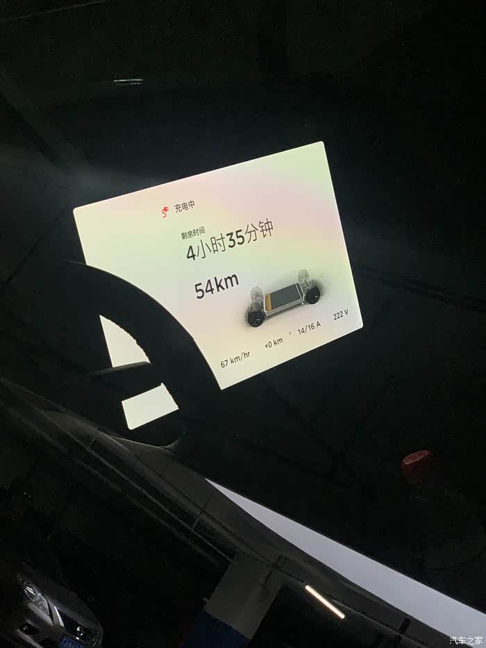

其实我还是有点担心电线不够力,所以我充电时把车设置了一下,最大14安培,充电速度是每小时60多公里,16安培的话能每小时70多公里。
我每次充电都是设置好充到340多公里就断开。
使用了一个多月了,正常,没什么问题。论坛里有特斯拉8000的充电桩使用者吗?希望能和你们交流一下。也希望迷茫于原厂充电器和别的牌子的充电器的特斯拉粉能借鉴一下。

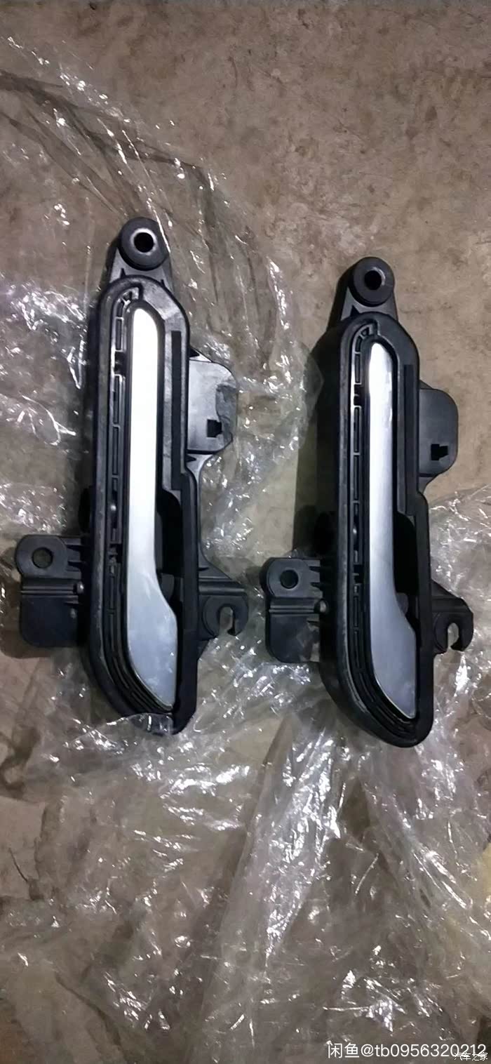

这是原厂的,原厂的金属部分的门把手其实是硬塑的,外面包裹的一层金属薄膜,一般的小厂做不出来这种做工,都说特斯拉厂家的做工糙,但是放一起比比就知道了,我国的本土厂家能和特斯拉比做工的,别说没有,只能说难
这是原厂的,原厂的金属部分的门把手其实是硬塑的,外面包裹的一层金属薄膜,一般的小厂做不出来这种做工,都说特斯拉厂家的做工糙,但是放一起比比就知道了,我国的本土厂家能和特斯拉比做工的,别说没有,只能说难找。

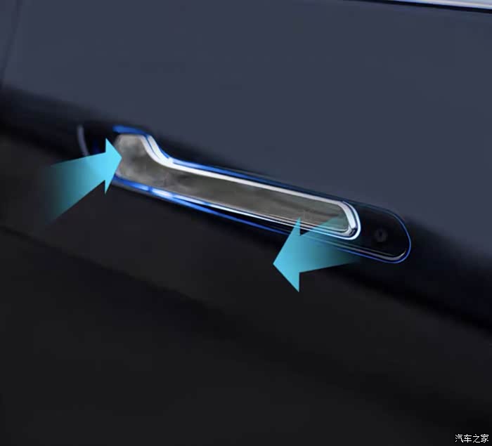

这是网上图片,发光的电动门把手。图片看起来还不错,但是实际我装上车后,怎么看怎么不顺眼,看起来非常廉价。镀铬的平面根本不平整。所以我果断选择了退货,退货的过程非常麻烦,最后我自己还赔了安装费,这样老板才同意的退货。再此提醒大家,汽车配件千万别在网上买了,退换起来很麻烦,如果商家执意不退不换,咱们一点办法没有,最后只能自己认倒霉,赔安装费,不然商家咬定他们的产品是合格的,没问题,不退不换。

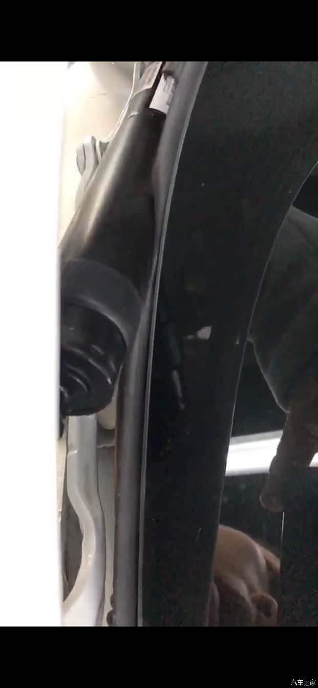

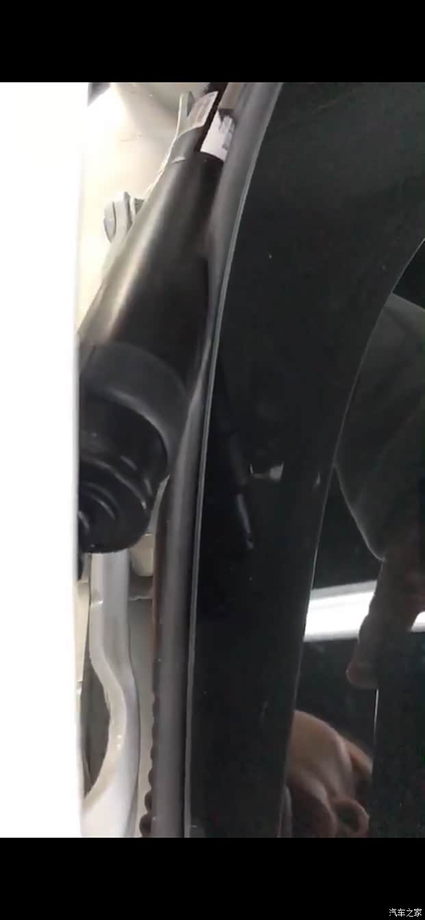

电子门的话我感觉就看咱们自己了,特斯拉车门阻尼没有那么强,稍稍小力气关门,车门就容易关不严,所以我觉得加装电子门后挺方便的。但是要注意,安装电动门把手和电吸门时一定要找专业且认真的改装店,因为安装过程需要拆卸车玻璃,没有经验的,或者不细心的师傅,复原车门后,车窗会有异响。
电动前机箱盖子,和电动后尾箱,这个功能也非常实用,但是我个人觉得对我用处不大,不总开这两个盖。
还是那句话,如果手头松快,并且想高大上,那就装起来。值得注意的是后备箱电动拉杆,有的毛豆3后窗玻璃是有些歪的,如果遇到这种情况的话,那普通的电动升降杆是用不了的,需要用价格稍微贵一些的更细一点的电动升降杆。我本来也是想升级后备箱拉杆的,结果我的车就是这样安不了,让我装那种,索性我也懒得装了,就一并退了。

千万小心,如果在安装好之前没有手动测试,直接接电,很容易把后车窗咬碎。那造价可就高了。
