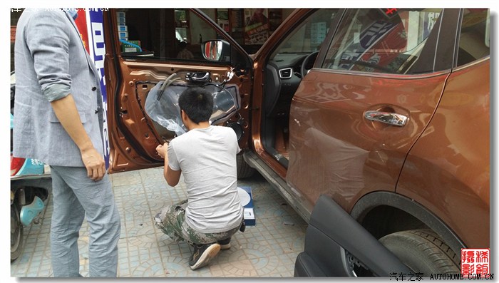

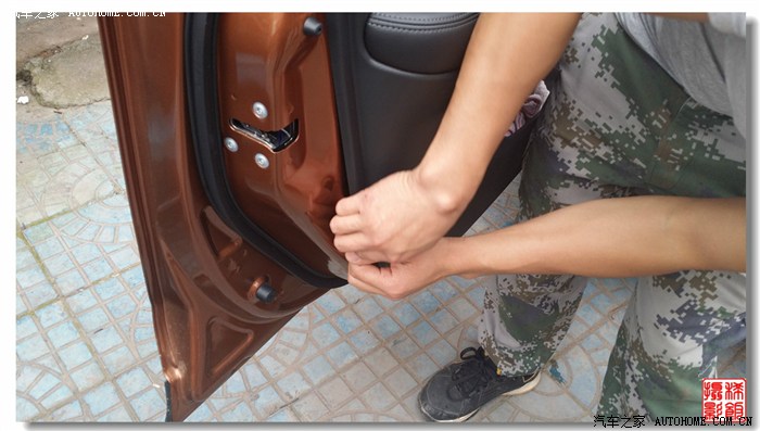

首先撬开这块装饰板,所有的“撬”的动作都是用塑料撬刀撬开的,感觉很轻松!
再就是撬掉这块板子【这张是补拍的,下面按键总成是下一步才取掉的】

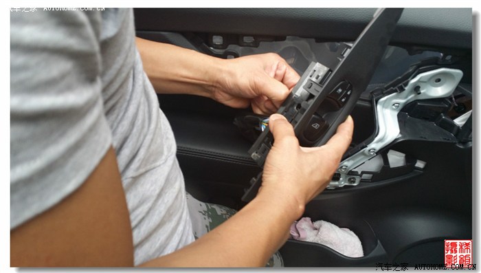

撬开按键总成
需要拧开的螺丝有一共有两颗,这个是其中的一颗
这里还有一颗螺丝需要拧开
门板上的其它螺丝就不要管它

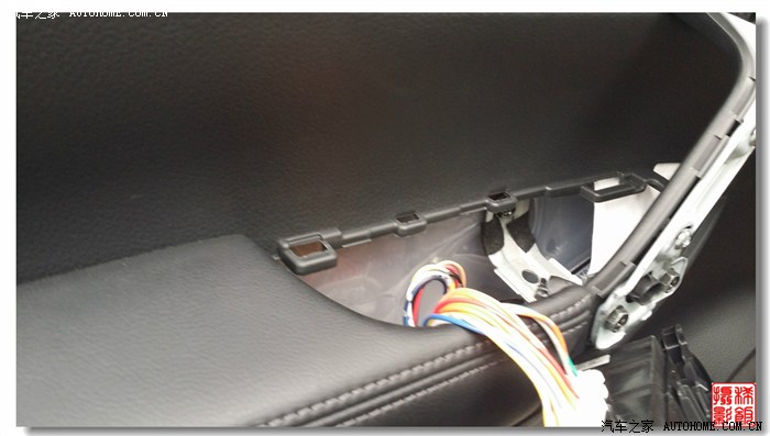

拆掉按键总成的尾线

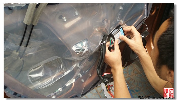

暴力拉开门板即可,其实也很轻松,几个塑料卡子而已

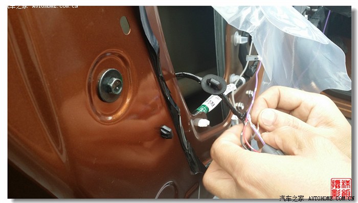

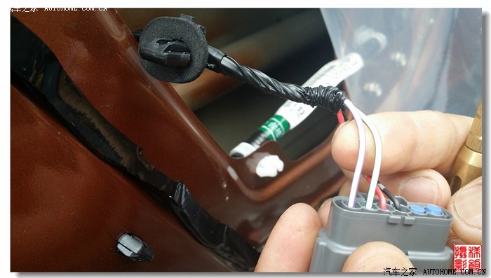

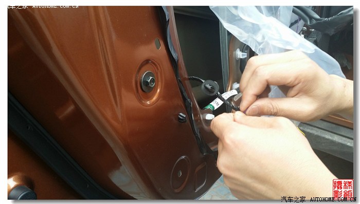

关键的步骤来了:拆掉中控马达的尾线,左边白紫色的是锁门信号线,第二根白绿色的是关门信号线,这款是带自动降窗的所有要接两根线,普通的升窗器就接白紫色这根关锁信号线就行了
              主机就只能贴到这里了,这个位置比较合适,装上不会有啥影响
        主机和原插头无损对接就成了

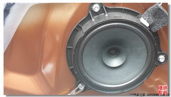

              新奇骏和新天籁都是同一款垃圾喇叭

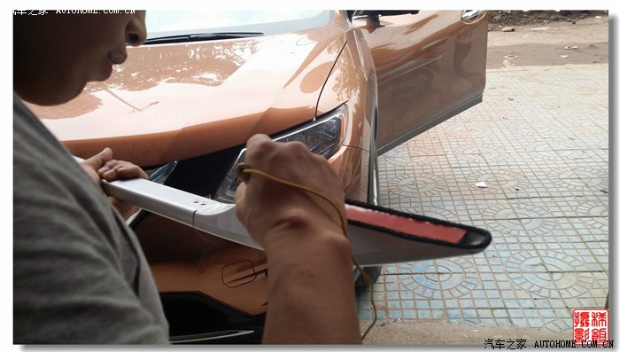

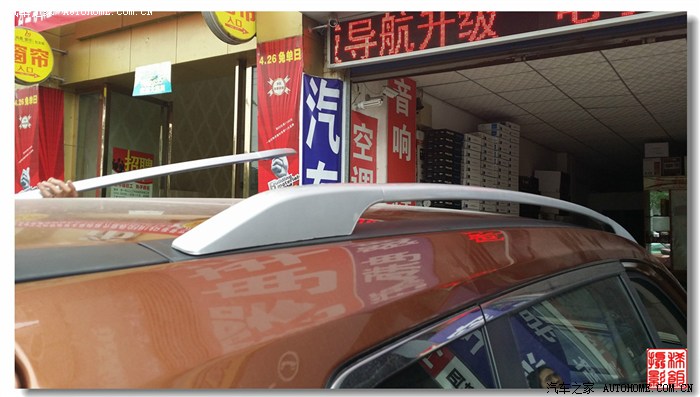

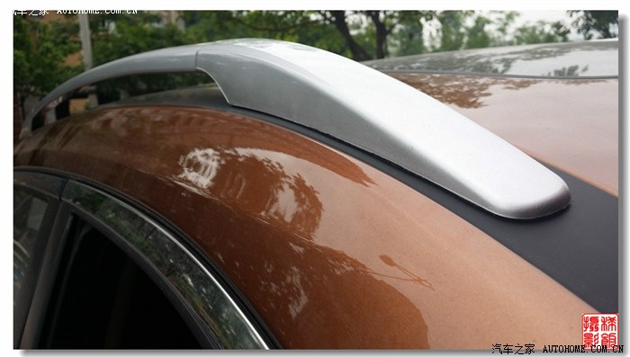

     卖车的奸商送的行李架,是用3M胶粘的,先挑开红色的保护膜

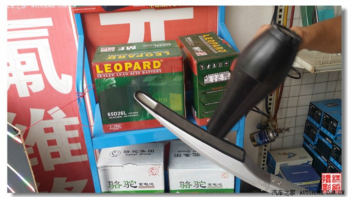

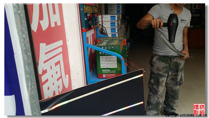

             再用电吹风加热一下

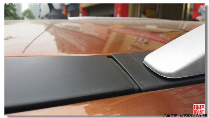

               尾部对准这根线的位置粘上按压即可

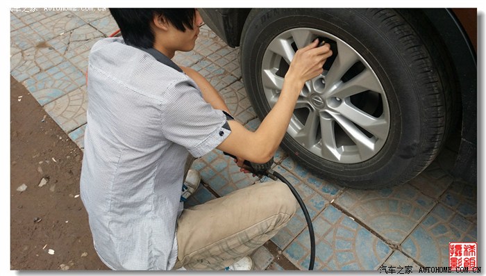

               在旁边的轮胎店免费做了一个胎压检测,出厂应该是3.0左右的胎压,降到了2.5!

升窗器的工作步骤就是:按关门键就前门后门依次自动升窗!按开锁-闭锁-开锁,前窗就自动降下来,后窗没有自动降窗功能!这个对于夏天上车前开窗降温是有作用滴!
