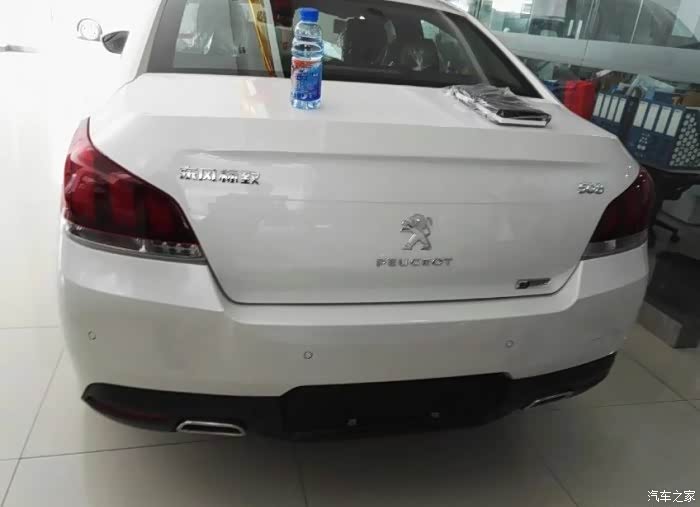

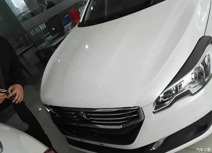

综上所述,最终选了508 1.6T至臻版。
白色永远是那么的耐看,真是“情人眼里出西施”
提新车时的喜悦难以言表,车的前脸后屁股拍个遍
小狮子的logo锃亮锃亮的,配有两把钥匙,一把留着备用

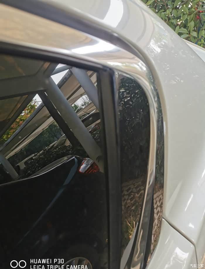

其次,508后窗装饰条因为设计的不合理,行车过程中的风速,极其容易使其开裂、脱落。
小小镀铬条竟然会这么的不结实

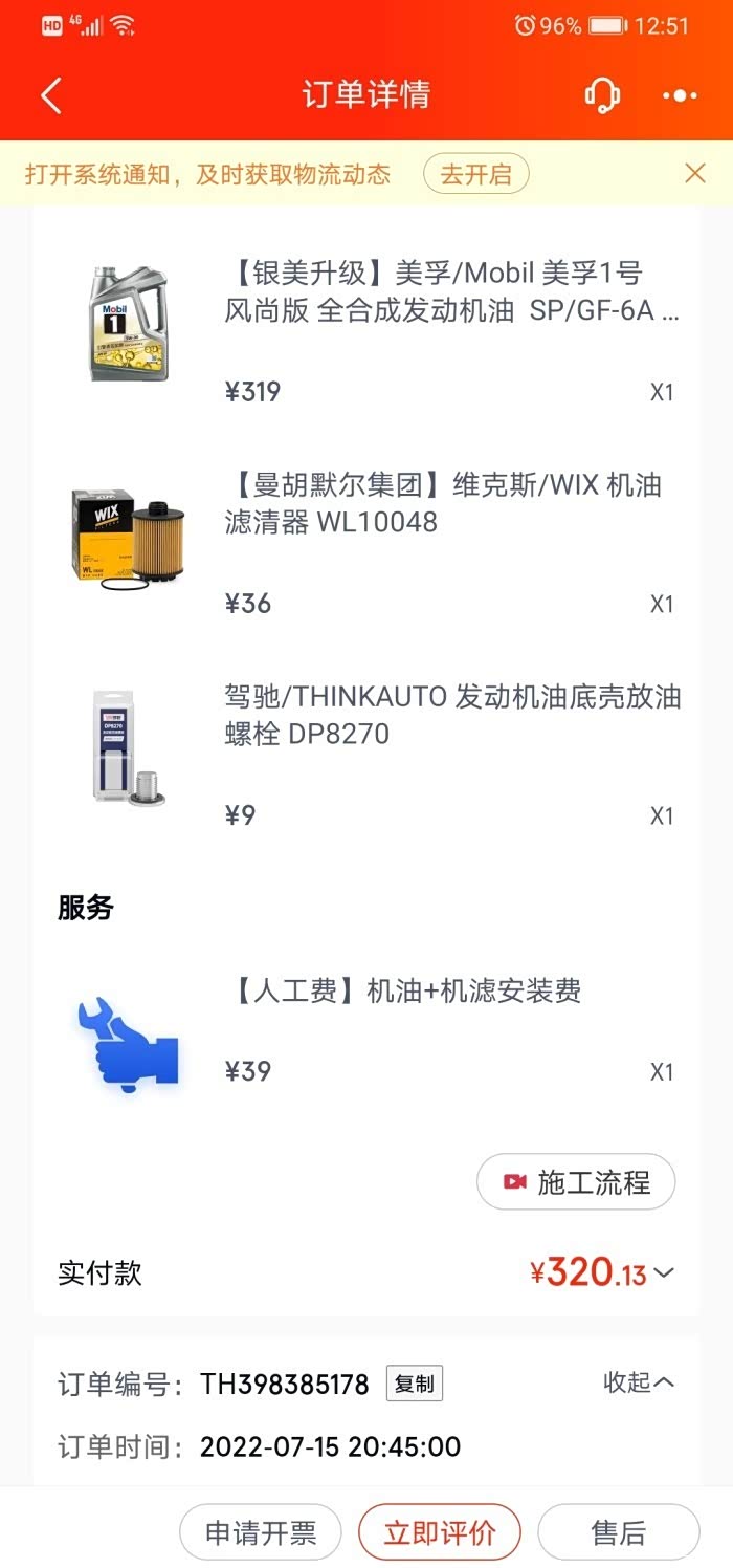

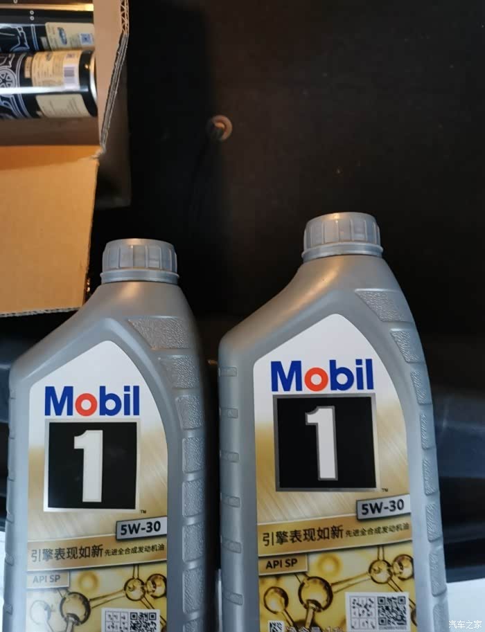

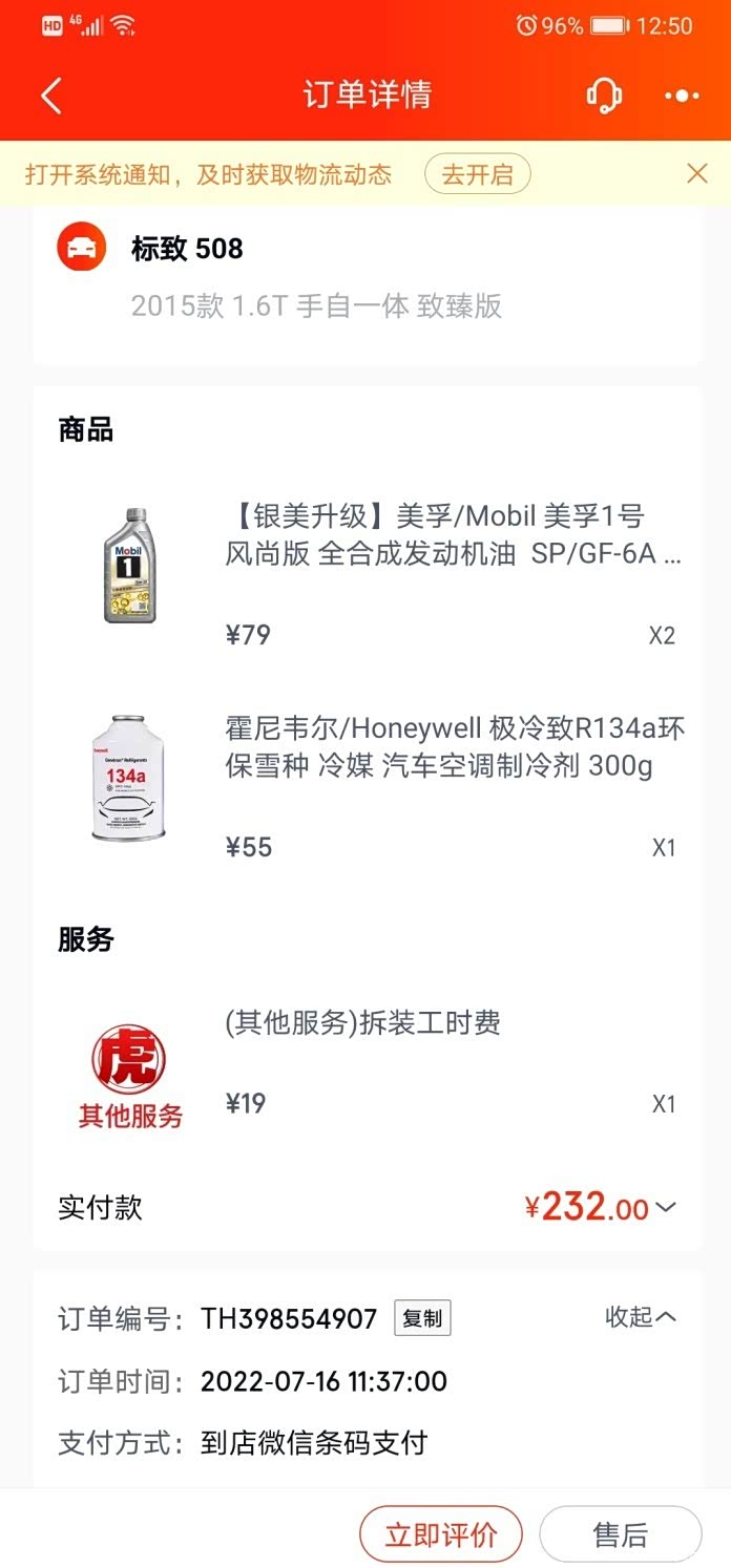

2022年7月15号,车辆行驶里程到90099时候做了一次保养。并买了两小瓶机油留以备用。
换的银美孚全合成机油,吃“细粮”还是不管用啊
保养过后,又购入两瓶小瓶装的机油,以备不时之需

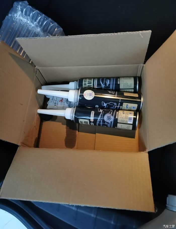

但目前而言此时我已经被烧机油折磨的快崩溃了,再不解决或者在没有效果就只能大修或者直接转手处理掉。最后根据帖子上的相关介绍我在狗头东搜索到了相关产品,在跟其客服一番沟通后最终决定入手一套这个治理烧机油的添加剂,也算是最后的“救命稻草”了。
2022年8月24号,下单购买了一个套餐组合,开始了我的烧机油修复之路。
不得不说狗东物流速度是真的快,货到就直接开整!
根据客服建议一次加三支燃油添加剂进油箱,然后把油箱加满。7-14天行驶完一箱汽油算一个周期,在使用的第一个周期内,明显感觉油门从以前的少许卡顿变的如今的顺滑,油门响应也更加灵敏了。跑完一箱油(一个周期),机油还是有少许减少,下降到机油尺中线。没管它,后续跑完第二个周期的时候,把保养4升装剩下的少许机油加了进去,机油恢复到中线。

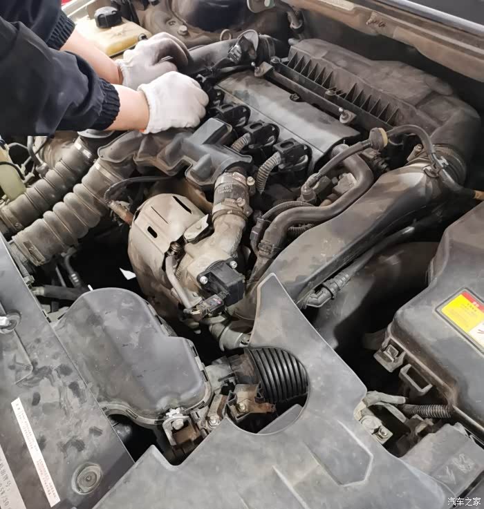

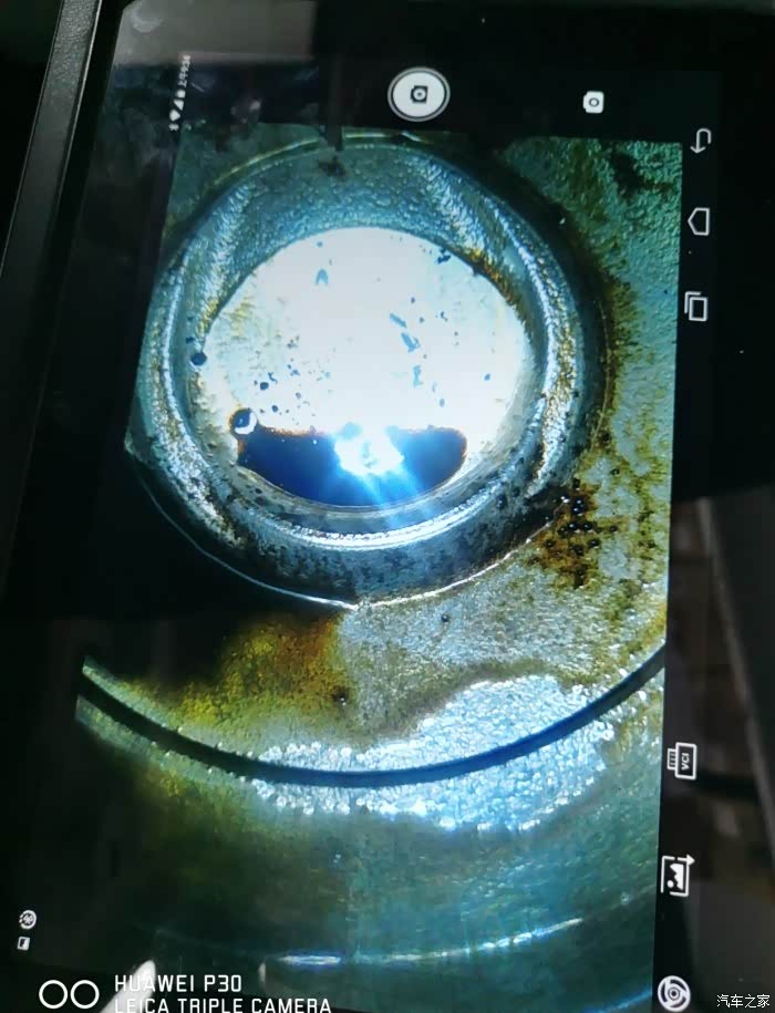

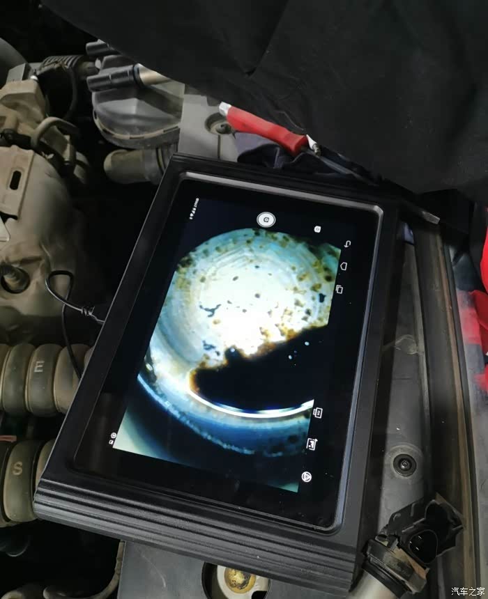

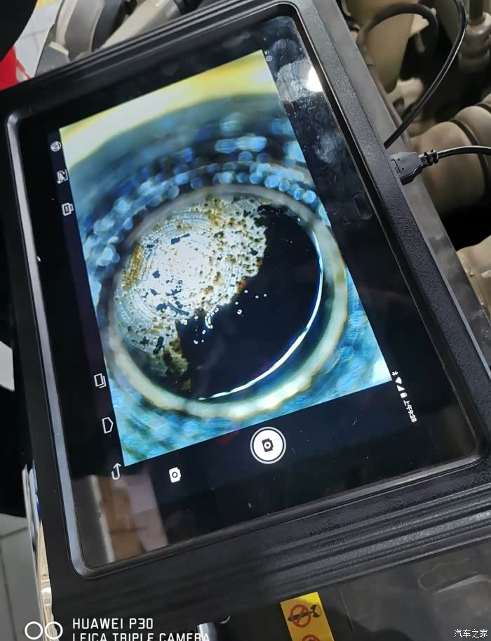

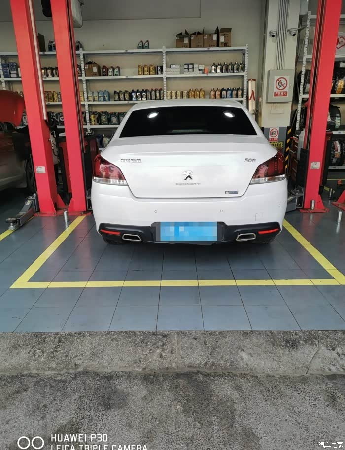

里程从90936公里开始,到目前跑到第四个周期一半的时候治理里程已经跑了2305公里。因为车子全车轮胎是4年6万公里的时候4条轮胎一起更换的原厂倍耐力P7轮胎,后来换的轮胎已跑了2年3W公里,就想着去途虎把前后轮胎对调一下。顺便检查下活塞顶部积碳情况。15号打电话给途虎,可以免费轮胎换位,还可以免费内窥镜检查。只是需要在车辆上贴一个途虎贴贴。免费的不要白不要嘛,于是10月16号一早,开车去了途虎工厂店。先是4轮换位,再内窥镜检查了4个缸的积碳情况。
途虎免费更换轮胎的订单
修复的四个周期也就是四箱油行驶了2300多公里
准备拆掉火花塞,用内窥镜查看一下具体情况
亮闪闪的一缸就这么赤果果的暴露在内窥镜之下
二缸清理的额外干净,活塞顶没有过多的油液
三缸清理的也非常不错,这个添加剂真是雨露均沾呀
四缸跟一缸有点相似,活塞顶部有点油液,不过不要紧,有效就是最棒的
后窗玻璃贴上途虎标准,毕竟为了白嫖,牺牲一下我的“小白”
