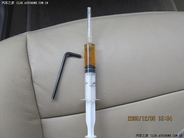

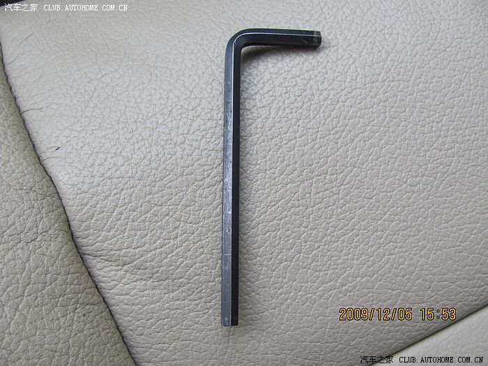

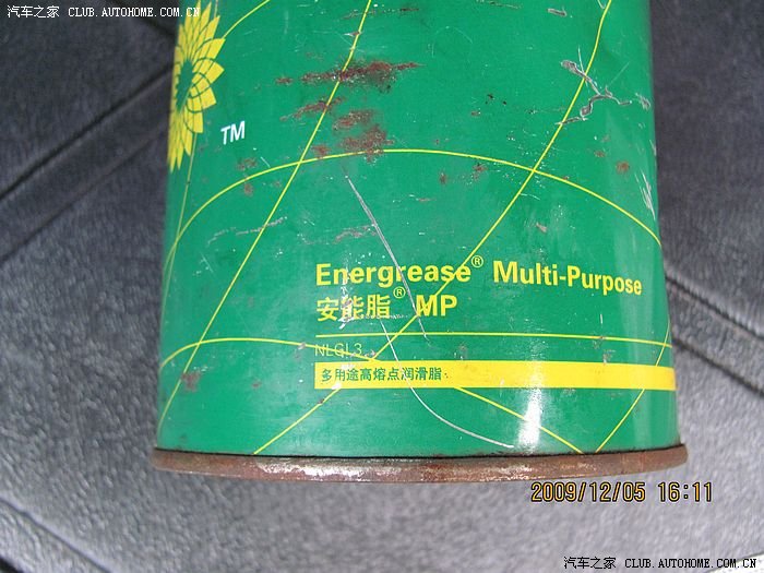

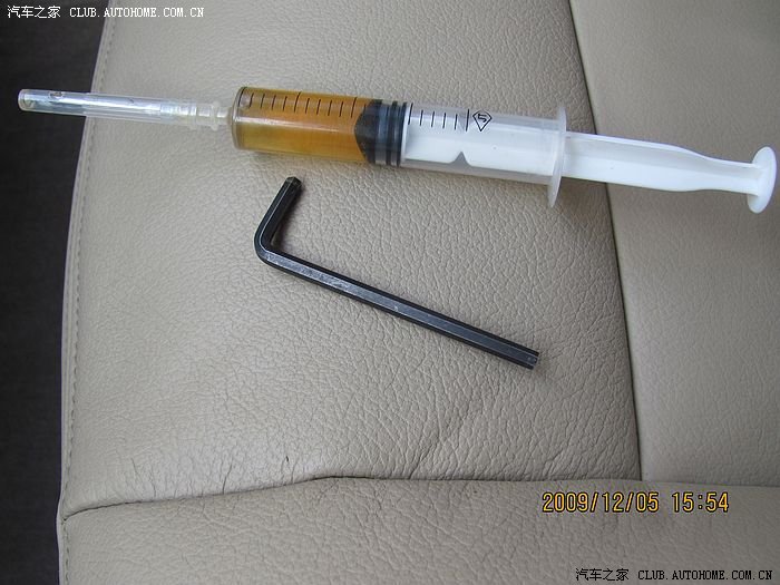

所需材料、工具:机油、黄油、内六角

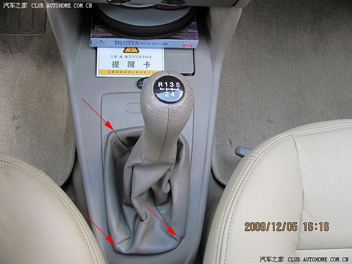

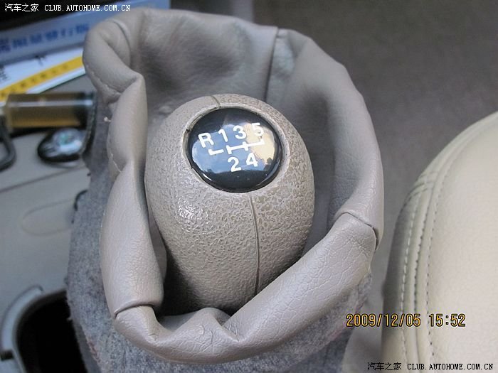

车内途径是:先找到排挡杆
先从这四角(右上角挡住了)扒下“她”的外衣(完事后也要从这地方穿上)

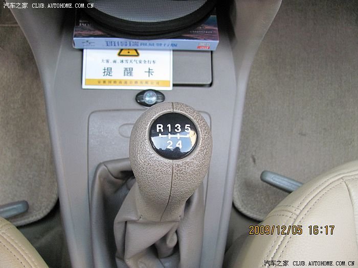

插一脚:档杆头已经磨损了,细看比较难看但不是脏啊!
慢慢把“衣服”翻过来

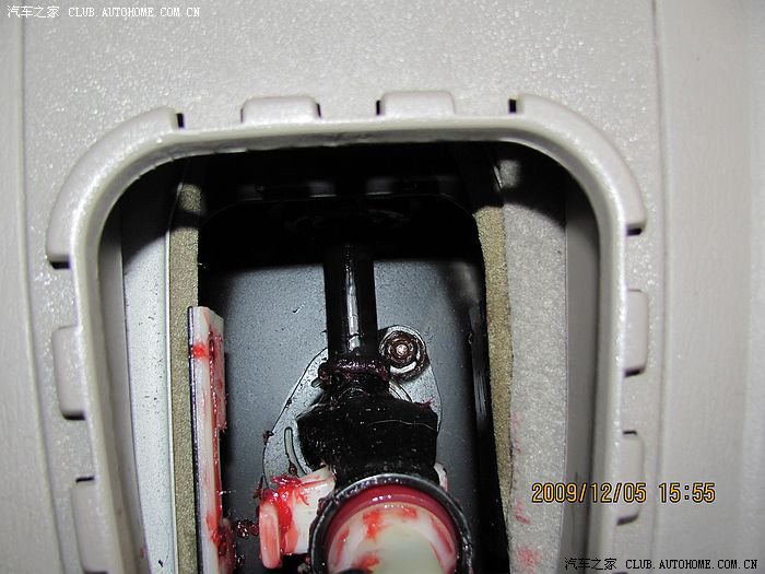

露出健美的臂膀

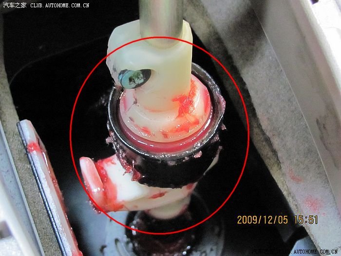

抹油中...

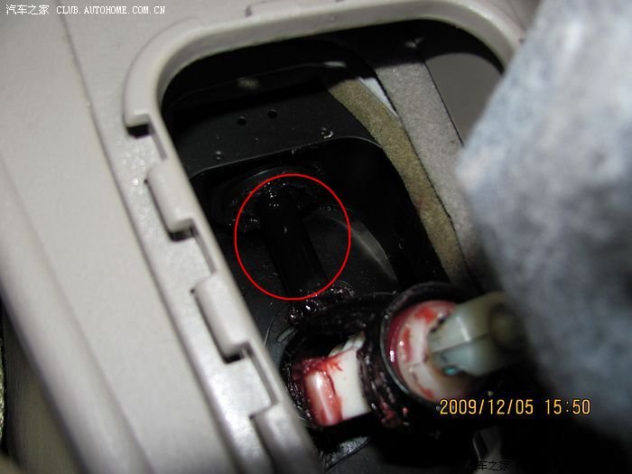

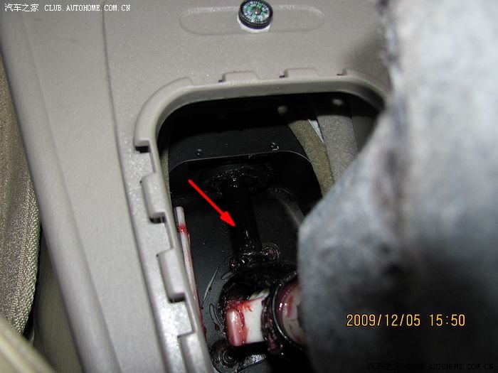

红圈内是重点润滑部位(下同)
这里面要抹仔细一点

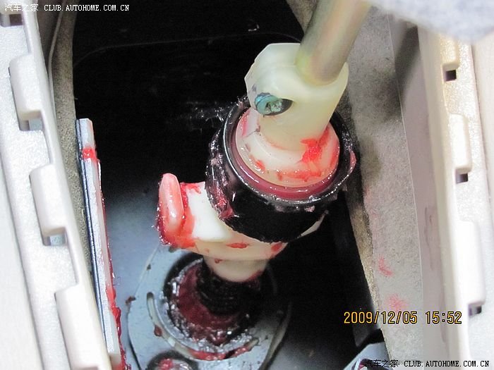

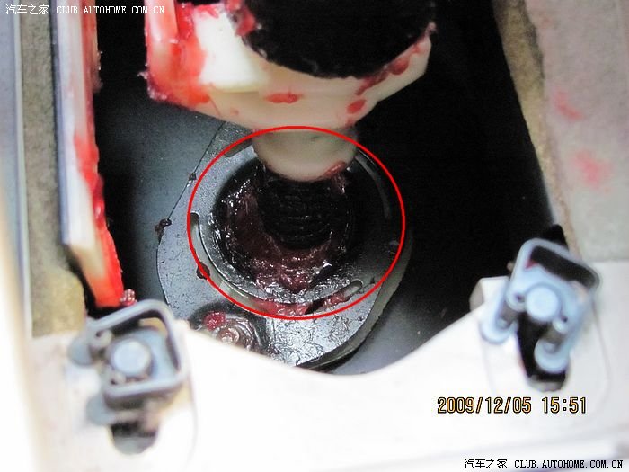

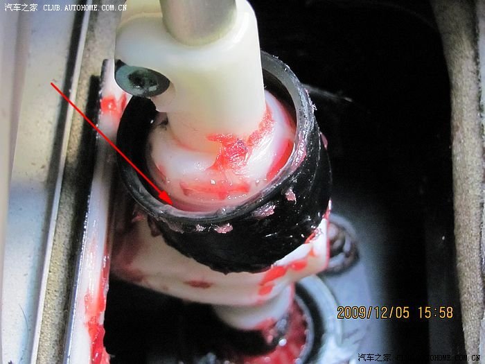

最底下的球形关节也是重点

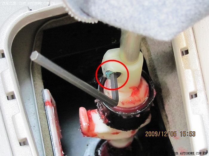

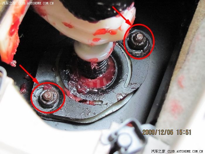

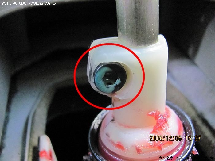

顺便检查一下这两个螺丝的松紧情况并紧固
这个螺丝也要检查紧固一下----松了的话严重影响挂档!
用六角扳时要注意力度以防塑胶件开裂

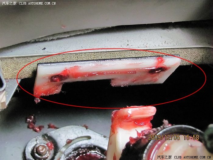

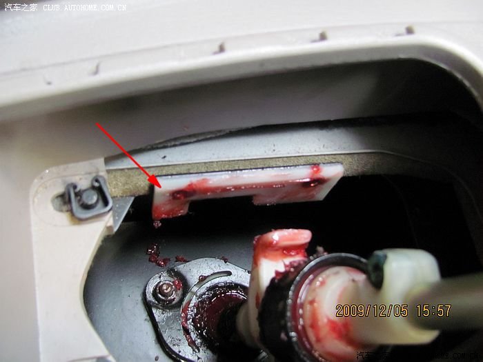

倒档的侧面挡板也要抹点
尽量均匀些....

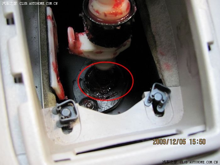

接着往前下方看
机油和黄油任选一样(我用的是机油)
重点啊...
倒档“限位爪”(忘了叫啥啊!蒙的哦)抹点(车内部位润滑基本完工)

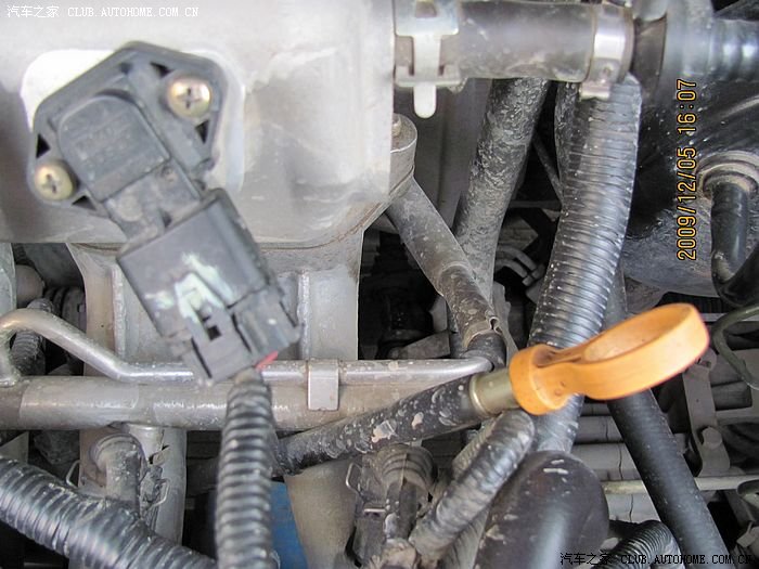

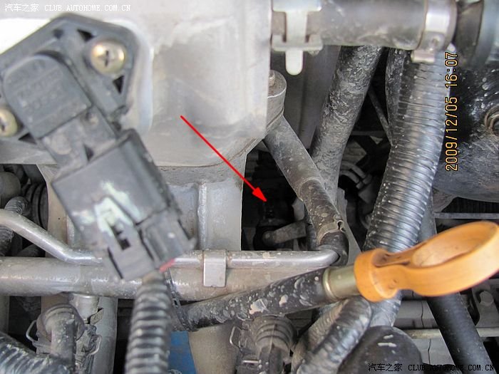

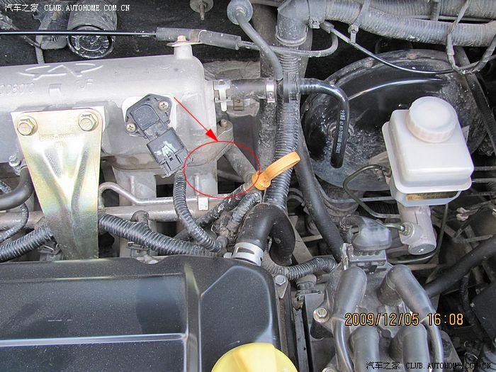

发动机机舱部位 需打开发动机舱盖(废话!)

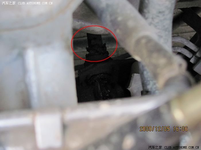

从红圈部位向下看----就能找到需要润滑的部位了
这有点不好拍啊----相机塞不进去!

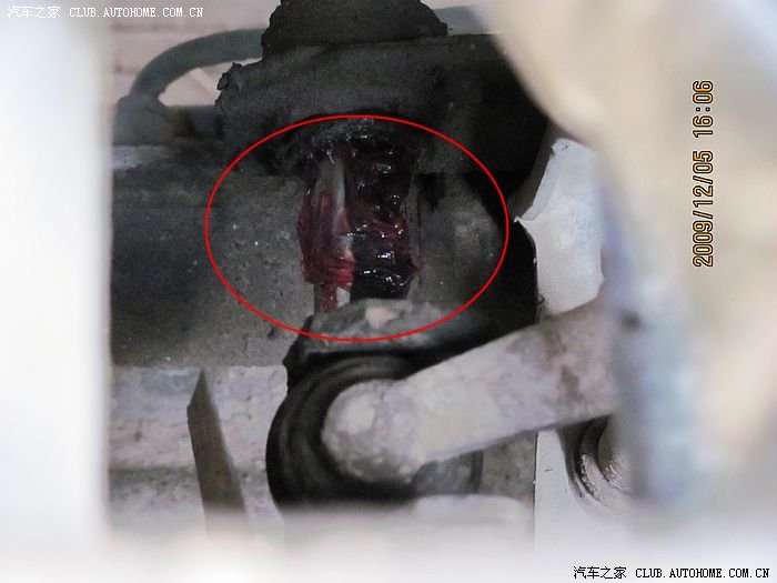

但为了让车友们看清楚些努力靠近....!(用长焦镜头就能拍到了)
终于拍到了
这是最容易忽略但又是很重要的部位

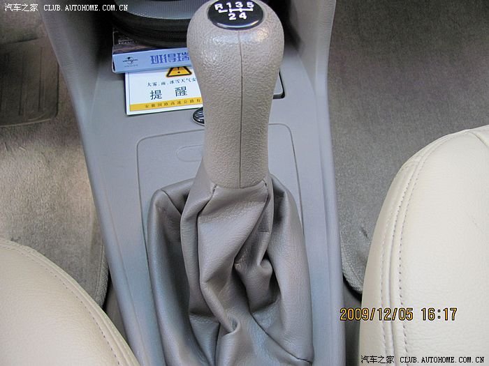

平时挂档涩、重、难进...的朋友不妨试试看,效果立竿见影!
作业完毕!润滑前后对比:挂档顺滑许多手感明显改善!

红圈内是重点润滑部位(下同)
这里面要抹仔细一点
最底下的球形关节也是重点
顺便检查一下这两个螺丝的松紧情况并紧固
用六角扳时要注意力度以防塑胶件开裂

接着往前下方看
机油和黄油任选一样(我用的是机油)
重点啊...

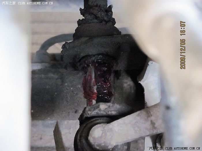

这有点不好拍啊----相机塞不进去!
终于拍到了
这是最容易忽略但又是很重要的部位
