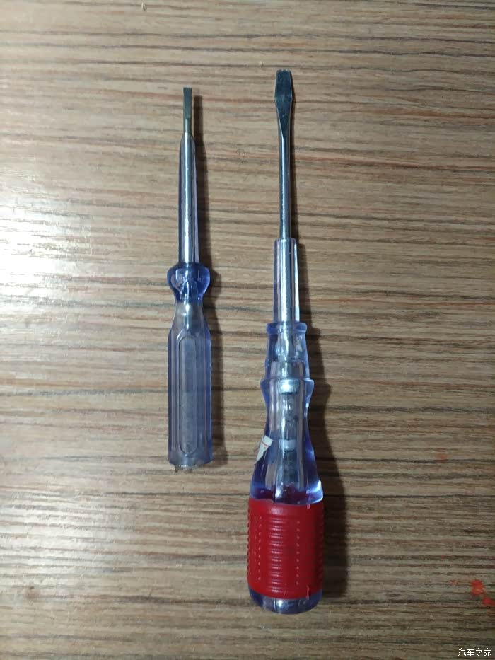

工具很简单,这种小小的螺丝刀比大的反而要好用。

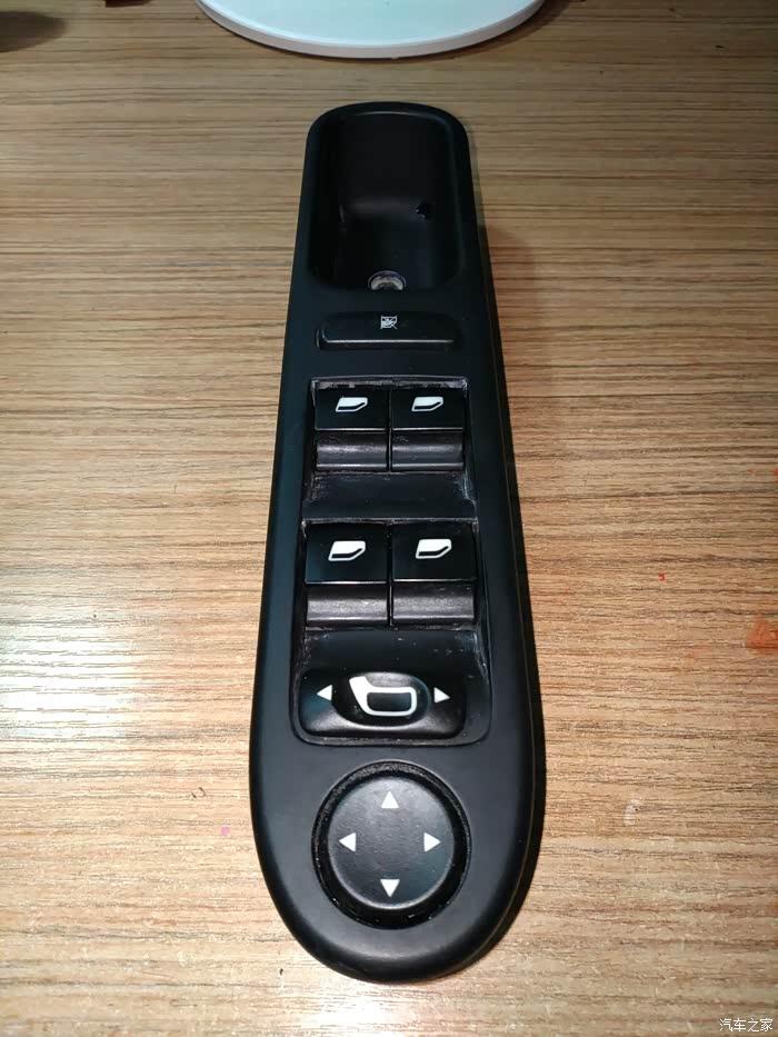

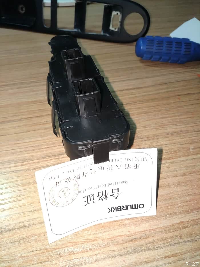

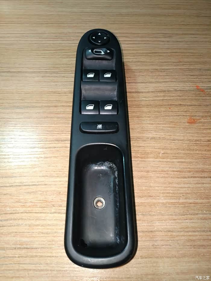

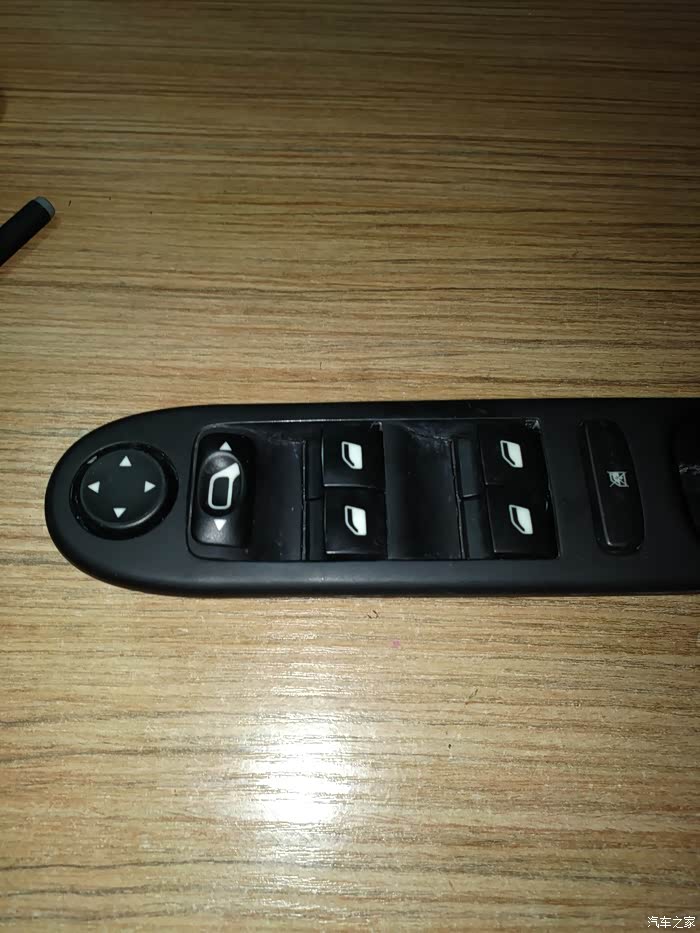

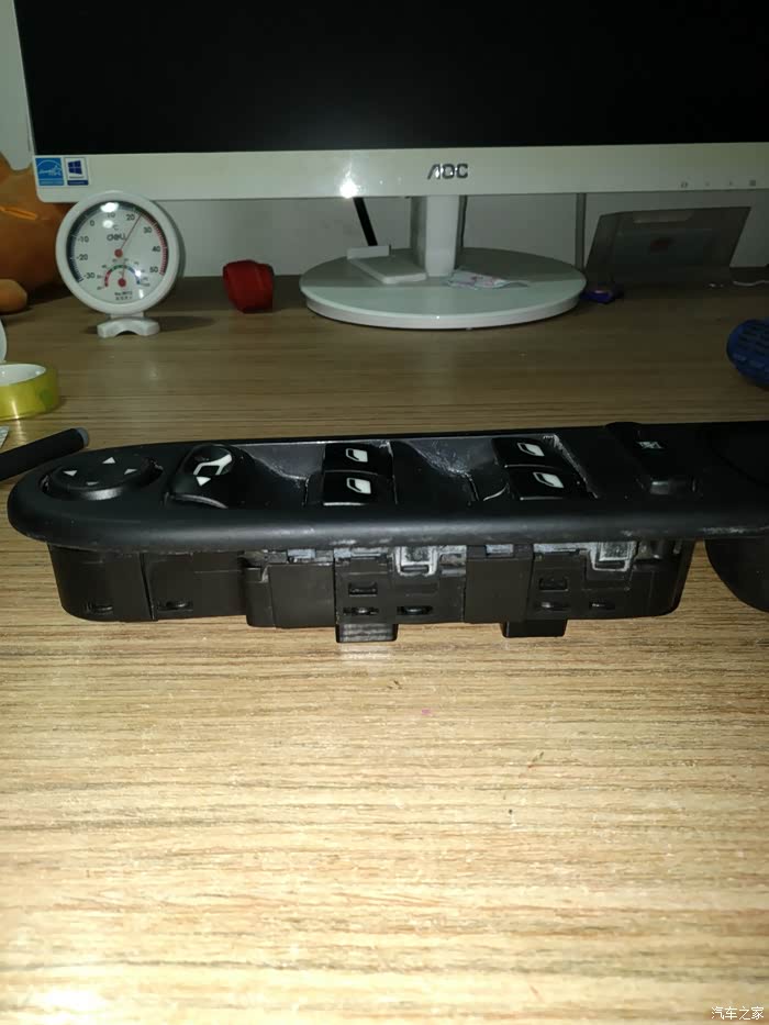

车窗升降器控制按钮盘已经从门上取下(清洁后的图),首先需要拆门板,拆门板部分内容请参考另一贴《DIY:标致307两箱 1.6MT 2009年 拆前门门板》。
车窗升降器控制按钮盘(清洁后的图)

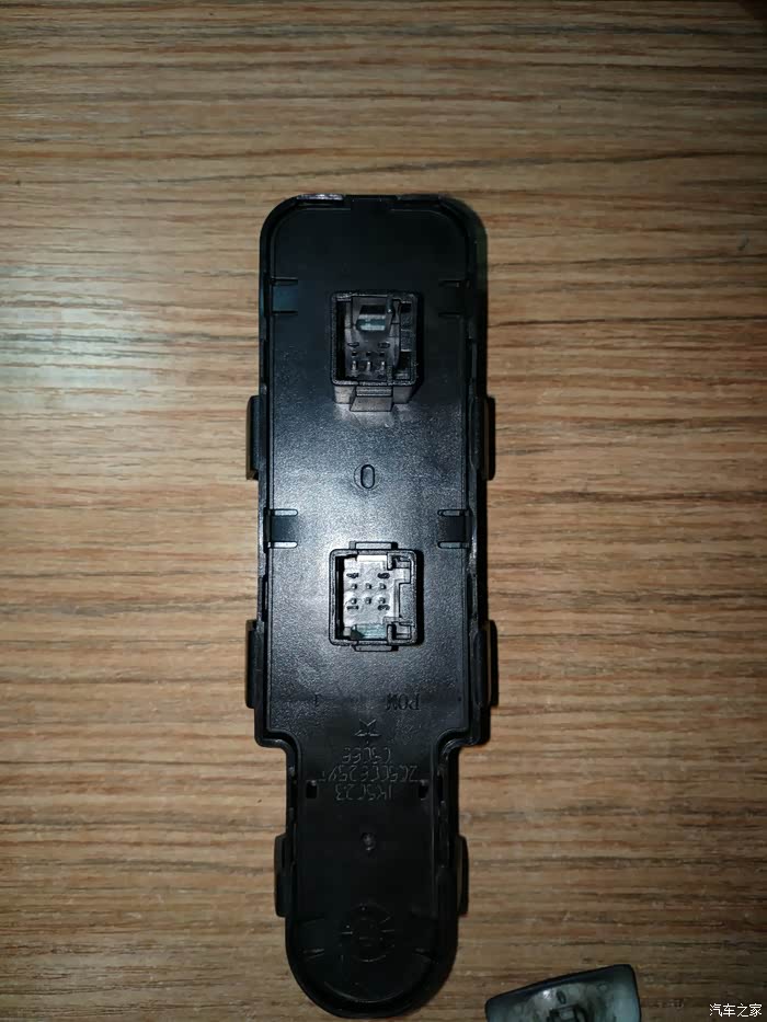

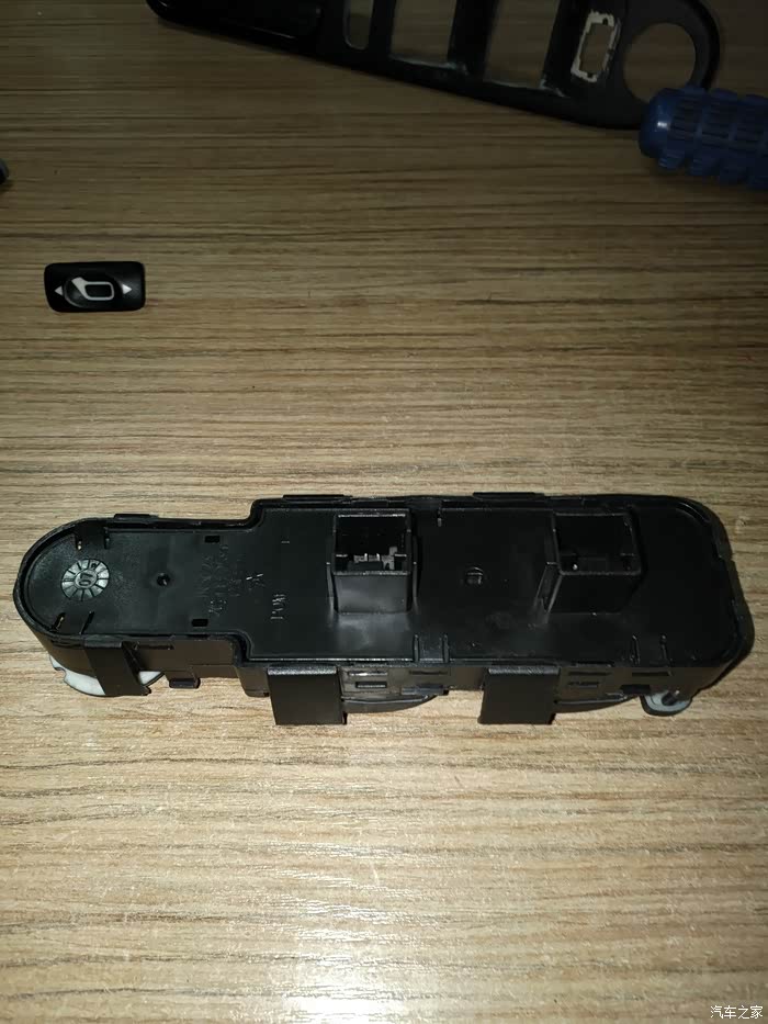

反面是电源接口,里面是电路板。

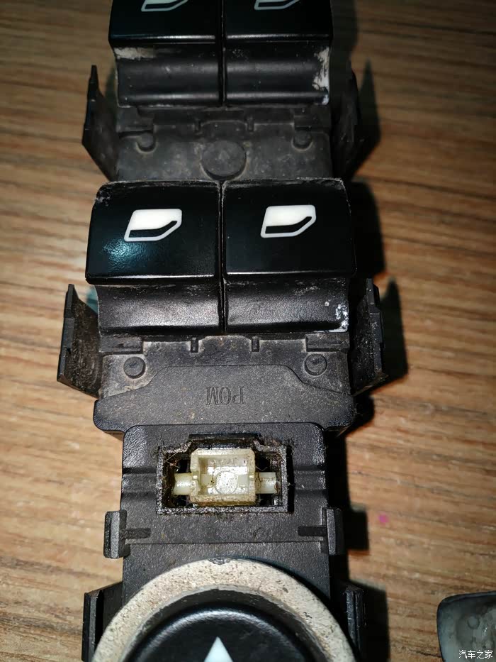

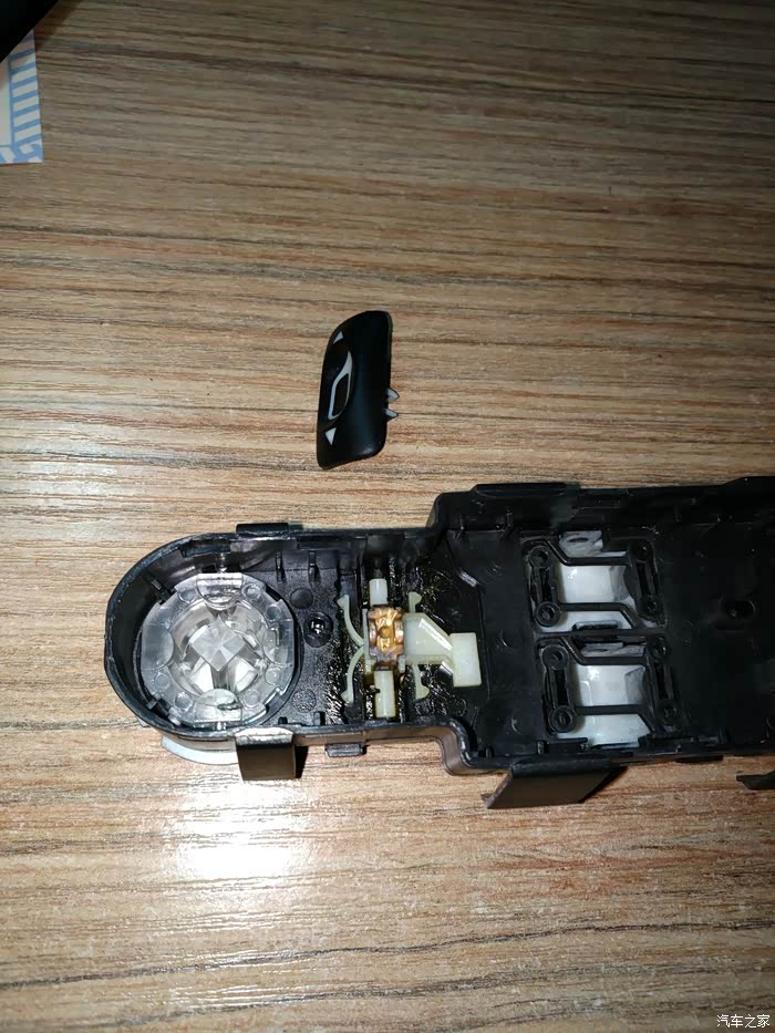

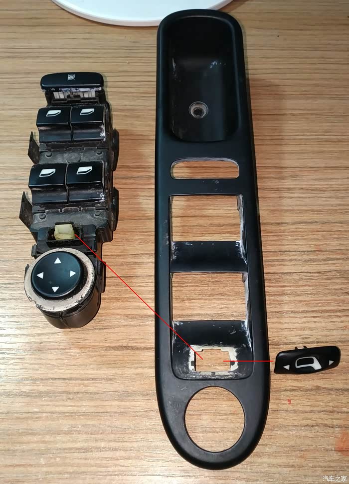

先取下正面面板,同时一起拆下反光镜左右选择纽。方法是从图上开始把卡扣用起子拨出,最后拆反光镜左右选择钮时,用两个起子放在它和面板的下面,左右一起撬,面板和按钮就都下来了。

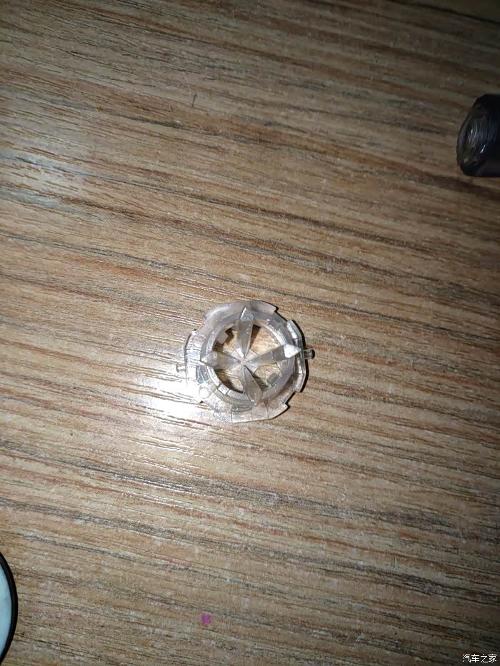

反光镜左右选择纽反面的卡扣
反光镜左右选择纽插槽以及里面的钩子

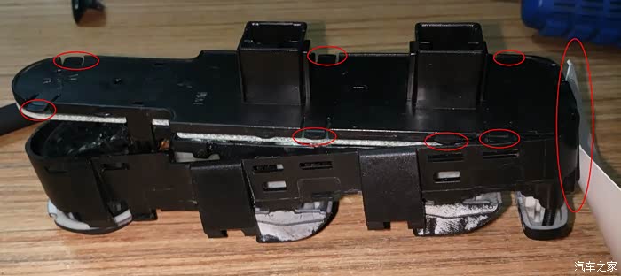

反光镜左右选择纽,上面板位置关系,还有上面板卡扣的位置。这几个卡扣都用小起子撬,同时手向上拉着些上面板。
一定要先把上面板卡扣撬下,再一起撬上面板和反光镜左右选择纽

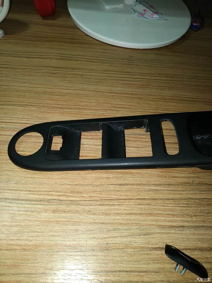

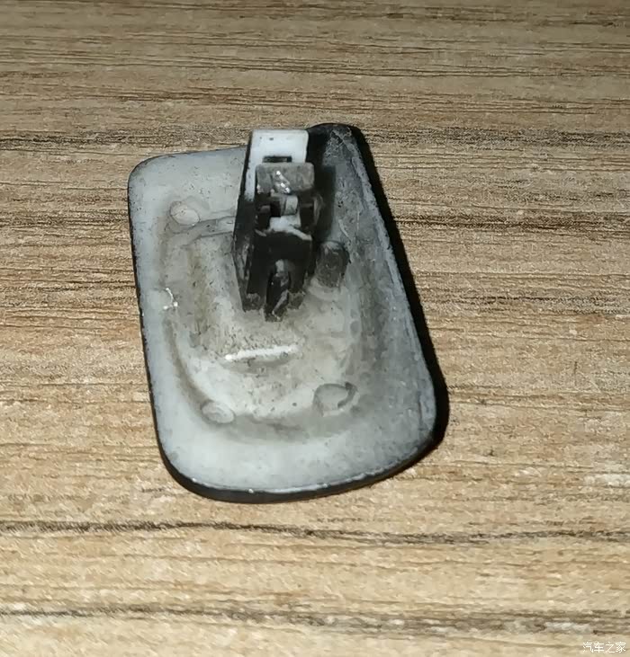

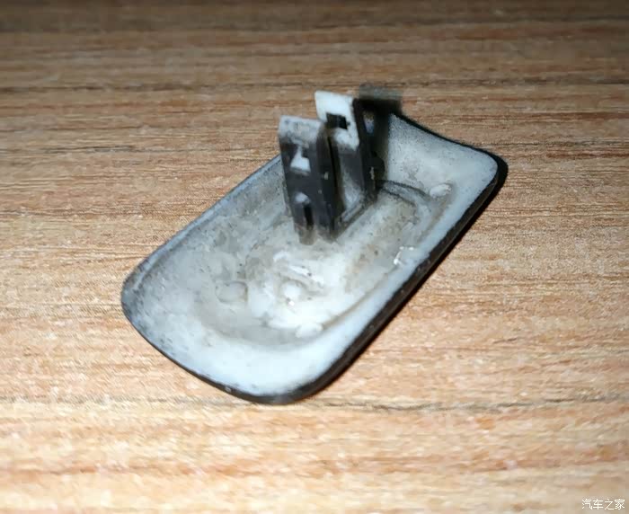

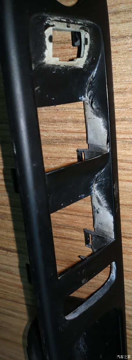

上面板边缘白色脏的。
白色脏的

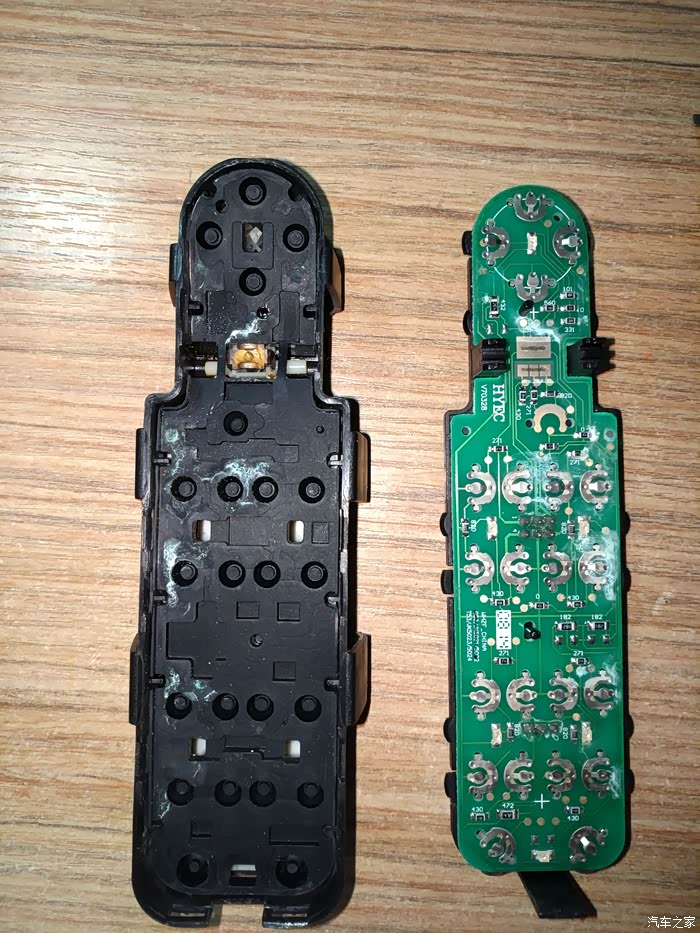

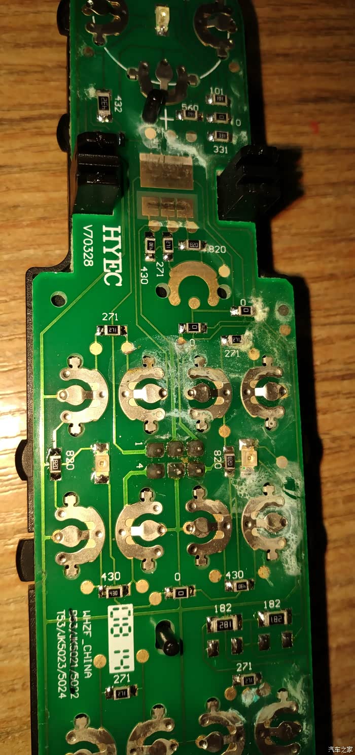

拆反面的电源接口面板及连在一起的电路板。
先用硬卡片将这一头的卡子撬着。
先用硬卡片将这一头的卡子撬着。
然后另一头开始,如图,从左路向右用起子一一把卡扣撬起,撬到最后一个时,整个面板就正面了。

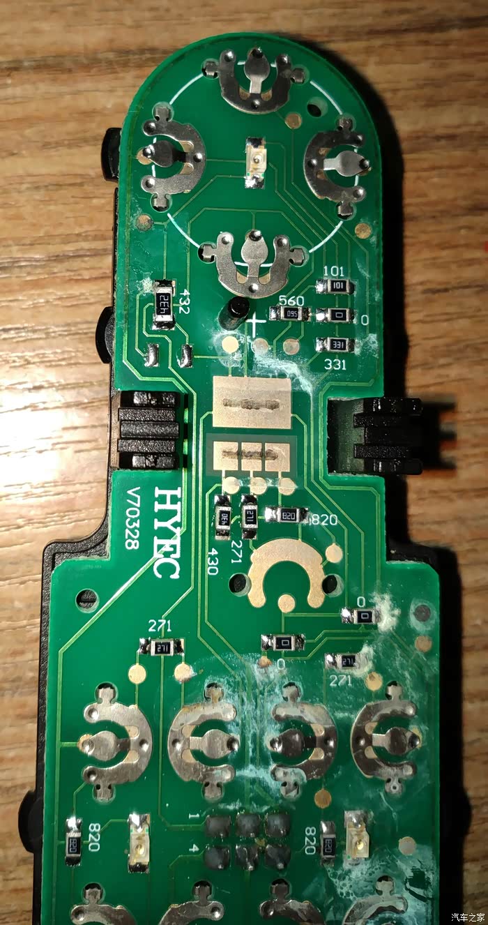

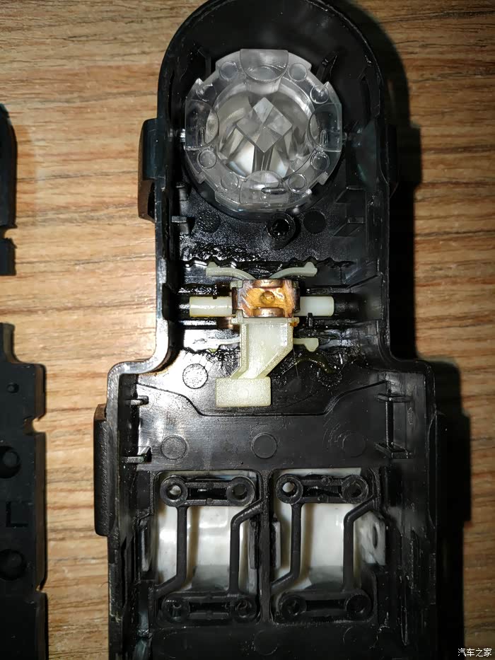

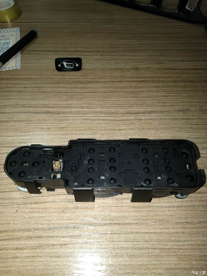

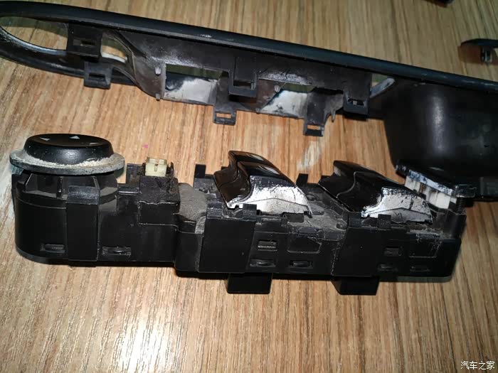

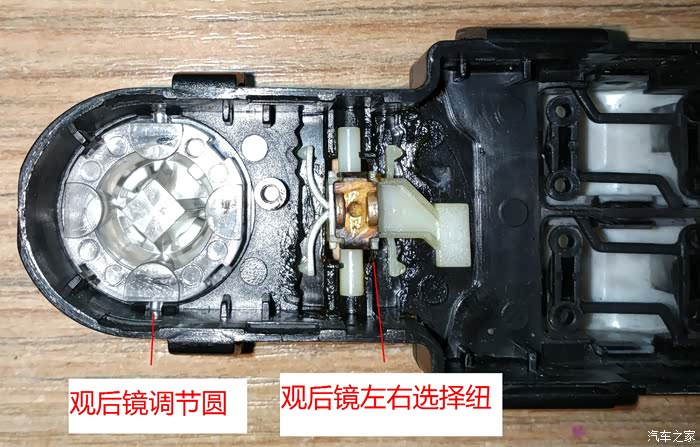

里面是电路板和橡胶弹性防水层(不知道有没有专门的名称)
取下橡胶层,里面就是按钮的反面。图中上面圆的是观后镜调节钮,中间黄色和白色一起的是观后镜左右选择钮。

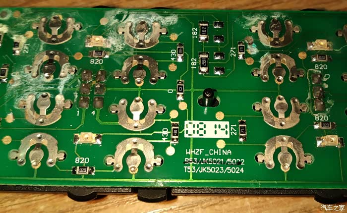

电路板上面有些氧化吧。
换个光,清洁完后忘记拍电路板的图了。
面板型号以及氧化部分特写
换个角度,不会太亮

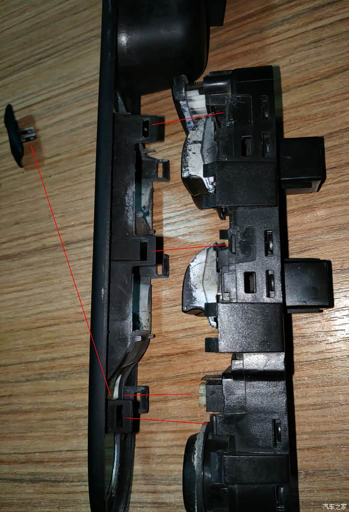

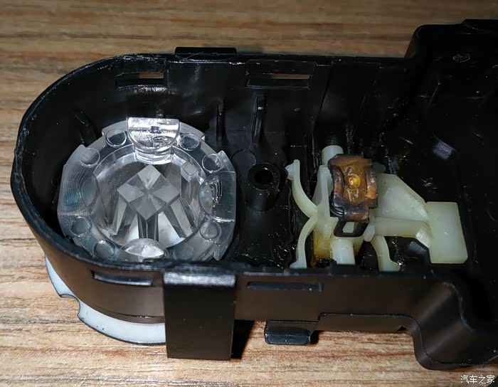

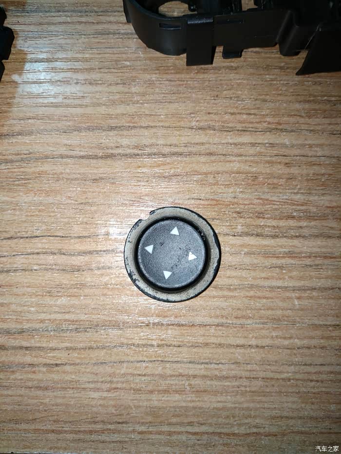

取下“观后镜调节钮”
按钮背后的卡扣

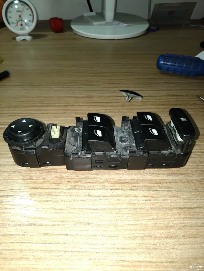

装回去

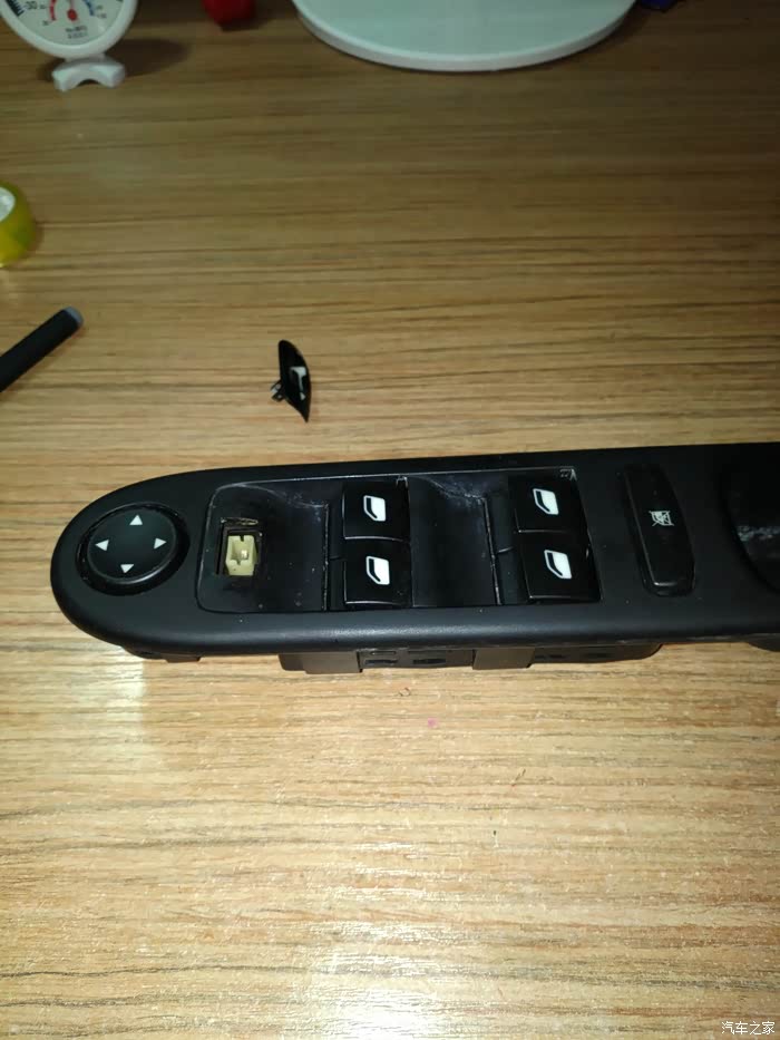

这个过早装回去后,拆下来时直接用手拉的,虽然很轻松,但有一个卡扣裂开了,塑料卡扣一定要慢拆,用力不能过大。

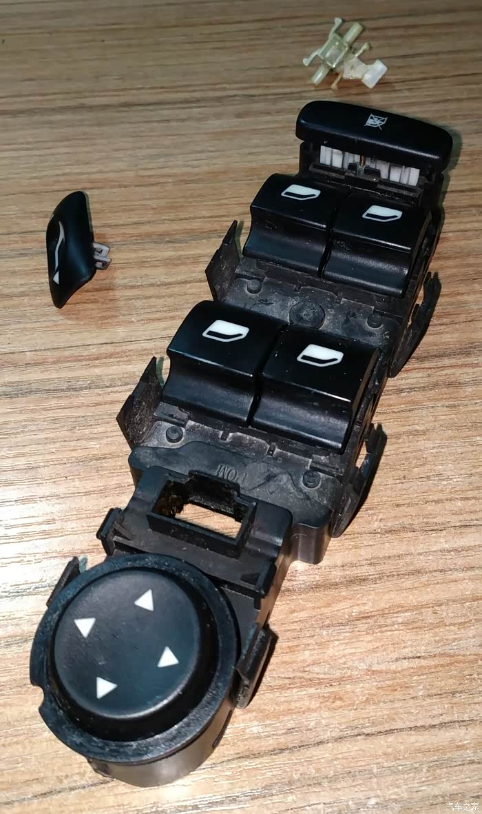

安装橡胶层
安装电路板及背板,比拆时容易多了,一按就卡好了。
安装正面按钮,比拆时容易多了,一按就卡好了。注意这时还不能装“反光镜左右选择钮”。
清洁上面板
安装上面板
安装“反光镜左右选择钮”,装好了。
装好了,侧面。
