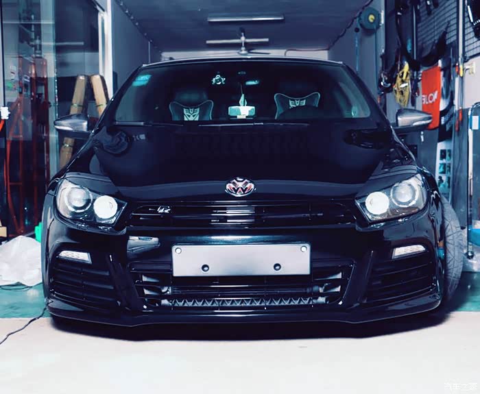

现在的样子 越看越喜欢
当初改前脸 不挂车牌很霸气 黑色很少

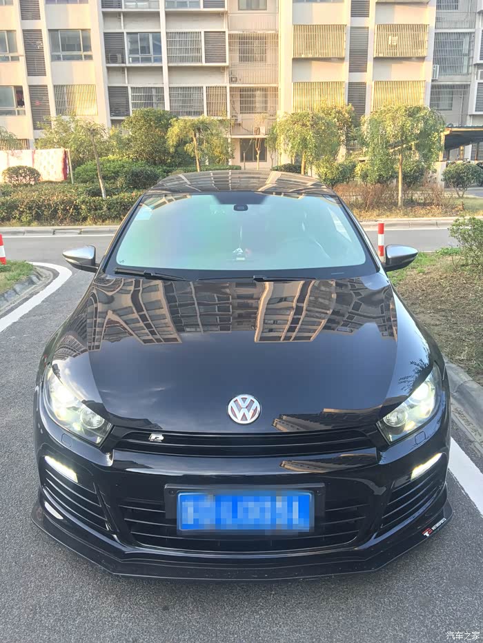

原厂前脸和豪华版最大的区别就是獠牙,有包角。这一处小小的不同,让整个车子的战斗气息比豪华版浓了不少,绝对是点睛之笔。

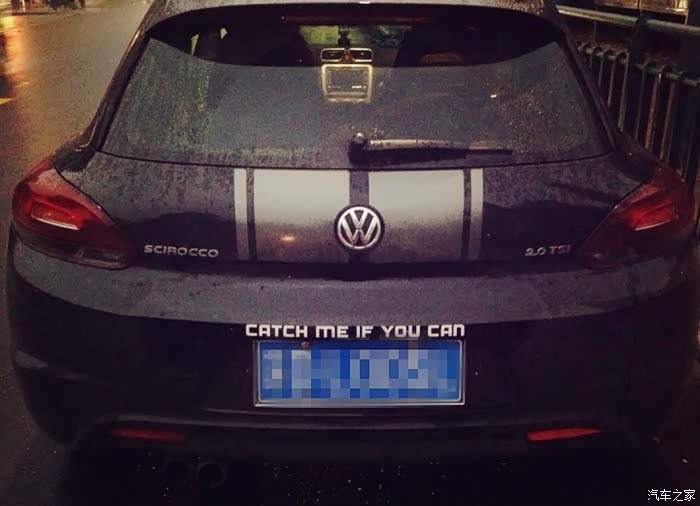

黑色车身银色原厂拉花,原厂银色反光镜(大众家族高性能版的才是银色的,11款的R都没有这待遇)。至于银色拉花,我一个朋友这么说:你又不是美国肌肉车,拉花个什么劲。然后我就找人撕掉了···撕掉了···撕掉了(后悔)。

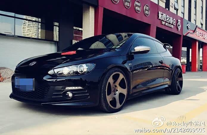

1.Rotiform TMB R19轮毂 数据前8.5J 后10J
2.Rotiform红标轮毂盖一套
3.轮胎两套:前:耐特通Nitto invo R19 35 245 后1:耐特通 Nitto invo R19 35 245 后2:倍耐力P1 R19 35 255
4.包围:酷行者11款尚酷R前杠总成
5.Votex碳纤维尾翼
6.碳纤维前铲
7.碳纤维尾唇

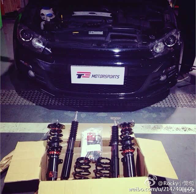

9.K-Sport街道版避震

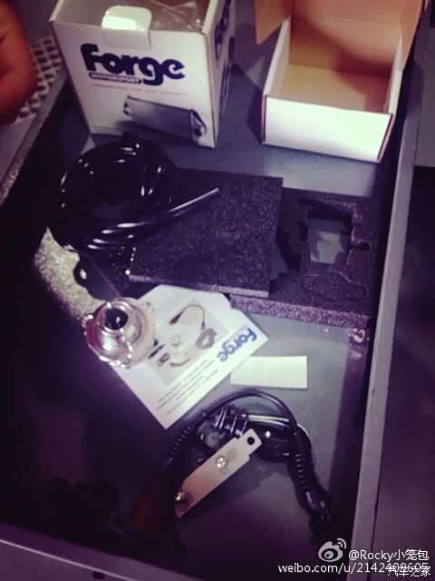

10.Forged泄压阀

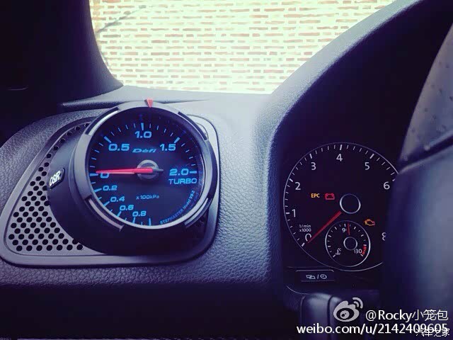

11.Defi四合一涡轮表

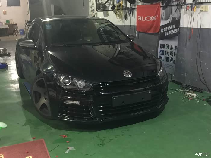

改装历程:
从一个没品位的改车小白到现在变成一个稍稍有些品位的改车小白,还是多亏了很多好朋友的帮助。
一低遮百丑,百改降为先。这是改街车的人最常说的一句话。最先改的还是避震,由于刚开始手头资金有限,同时也不知道改装的水有多深,所以先装了一套性价比比较高(便宜的)的K-sport避震;然后在一次聚会上,听到别的车嗤嗤的声音,又迷上了泄压阀,既然装了泄压阀,那就连着涡轮表一起装把。

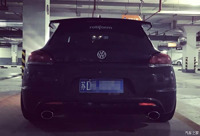

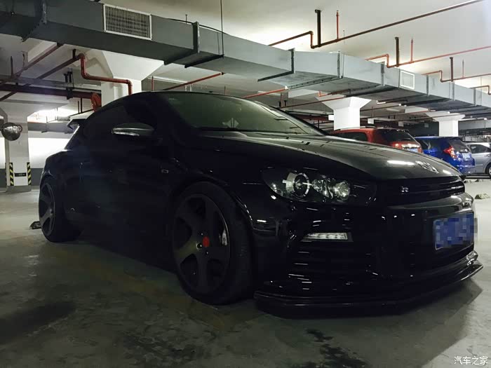

之后入了VOTEX的尾翼,有人说很好看,有人觉得很丑,管他呢,跟人不一样就好。之后安稳了大半年,在论坛上看到了rotiform的轮毂,然后就跟找了迷一样的想给自己的车改一套。了解个各种数据后,车轮毂变重,轮毂要加宽,然后就决定,不再走速度流了。那时候,马克西姆的吕总给了我很多启发,真正的从一个没品的小白,向有着自己的审美的方向开始改车。然后在15年年底,给车子换了四只19寸的大脚。
改车其实是件很麻烦很需要耐心的事情,打破原厂众多工程师建立的平衡,让改装店的师傅重新建立平衡,这是非常困难和需要技术的事情。轮毂换好了,车变好看了,但是驾驶起来就难受了,车头转向不听话,轮胎卡内衬,加速方向盘跑偏。为了这套轮毂,前后做了四次动平衡,三次四轮定位,一次拉线四轮定位,找专业的师傅特调避震软硬,以满足大脚的支撑力。前前后后弄了近两个月,最终,后轮由于倾角的问题4000公里就报废了两条。花了大力气终于把车况调到了自己想要的状态。

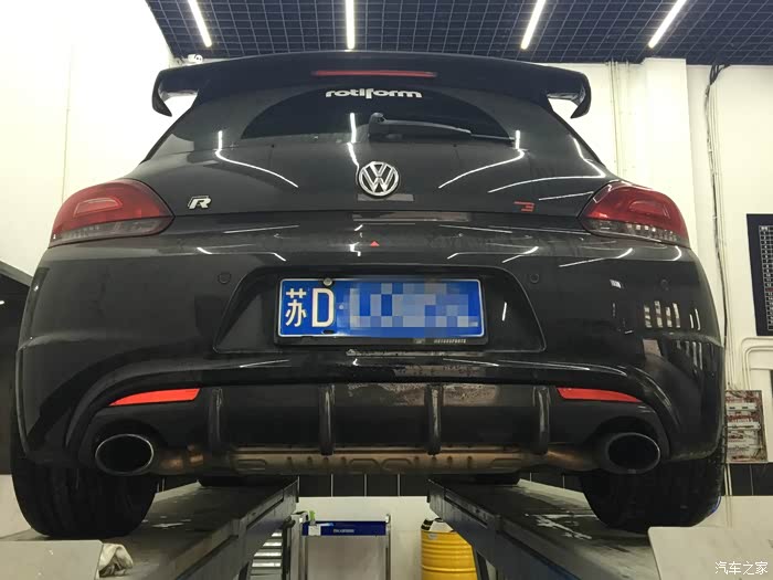

之后,从广东收了一套成色不错的原厂带阀门中尾排气,换了尾唇(我为之前自己想换双边双出排气而感到羞耻,老款尚酷驾驭不了那样的尾嘴)。换了R前杠,把外观打造成了R的样子。由于轮毂加重,给车子的传动和制动系统造成了不小的负担,明显感觉到原厂刹车不够用了,所以又换了一套刹车。
未来的打算:还是走姿态流,对我来说速度不是我追求的,毕竟尚酷前驱车,而且就数据而言现在傻快傻快的车子太多了。还是想做一个有态度的尚酷车主,下来的重头可能就是上气动了,对于本人而言,气动还在考察中,毕竟跟行车安全有关。

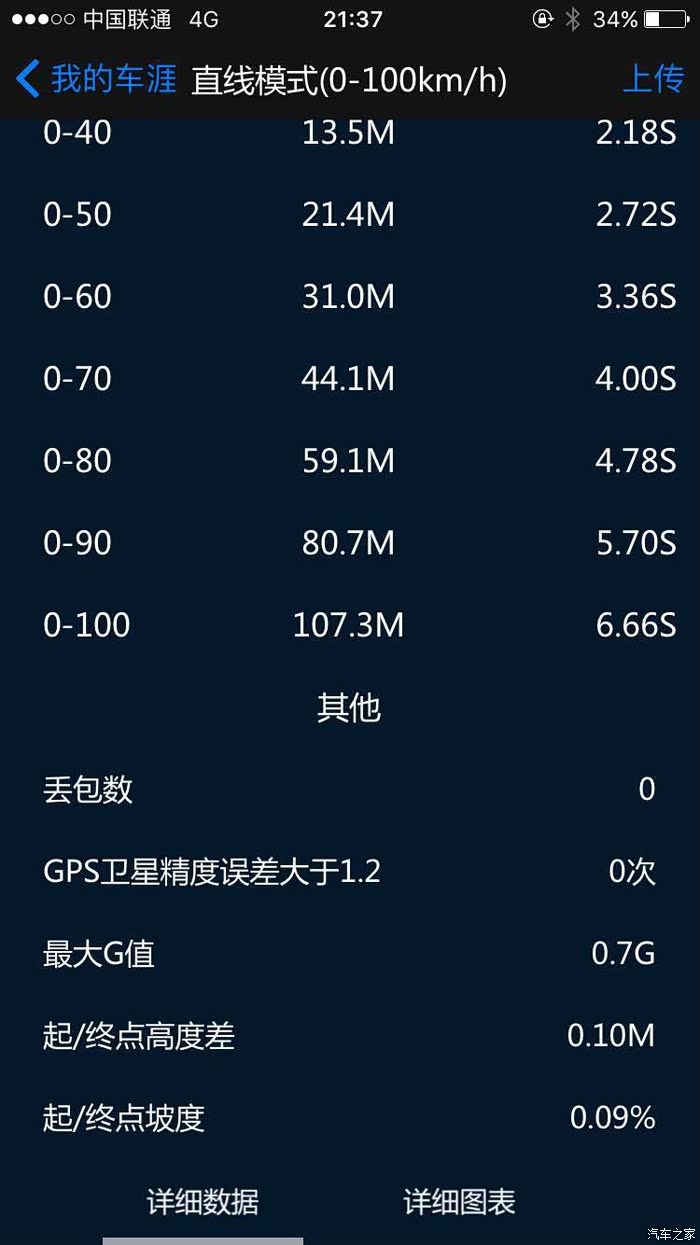

86上山啦 FC紧追不放
原厂数据 换了轮毂之后应该比原厂慢
