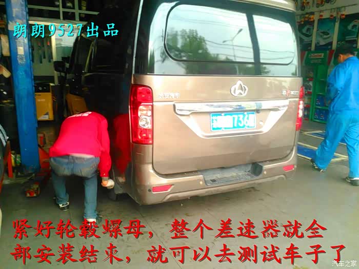

安装好差速器,固定好半轴,固定好传动轴,给后桥加入新的齿轮油,和所有螺母,以及固定好轮毂螺母,整个安装差速器的过程就全部结束了,就可以开出去测试车子了。

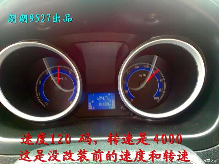

这时候再仔细地看下和原来的速度,转速数据对比,差别还是蛮多的。
改装差速器前原来80码是2850转速,100码是3400转速,120码是4000转速。
改装差速器后现在80码是2200转速,100码是2800转速,120码是3400转速。

至此本次自己动手研究给睿行改装差速器的作业全部结束,通过改装差速器来改善驾驶时候的舒适性和驾驶时候的心情,减小发动机噪音,降低发动机高速运转时候带来的噪音。等等目的达到了,心里面好是激动啊!
