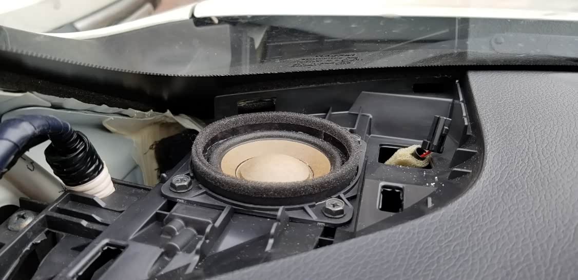

原车的纸高音

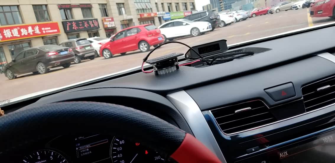

后来入手的海豚高音
更换完丹拿以后,海豚高音头和中置就换下来了,便宜出,造福坛友

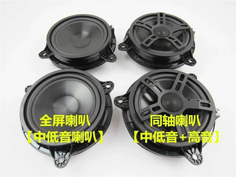

四门音响升级包
四门的拆装自己没信心,所以还是到汽修店去搞的,参考了论坛里各位老司机的技术帖,谢谢大家

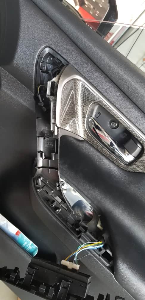

门把手拆卸

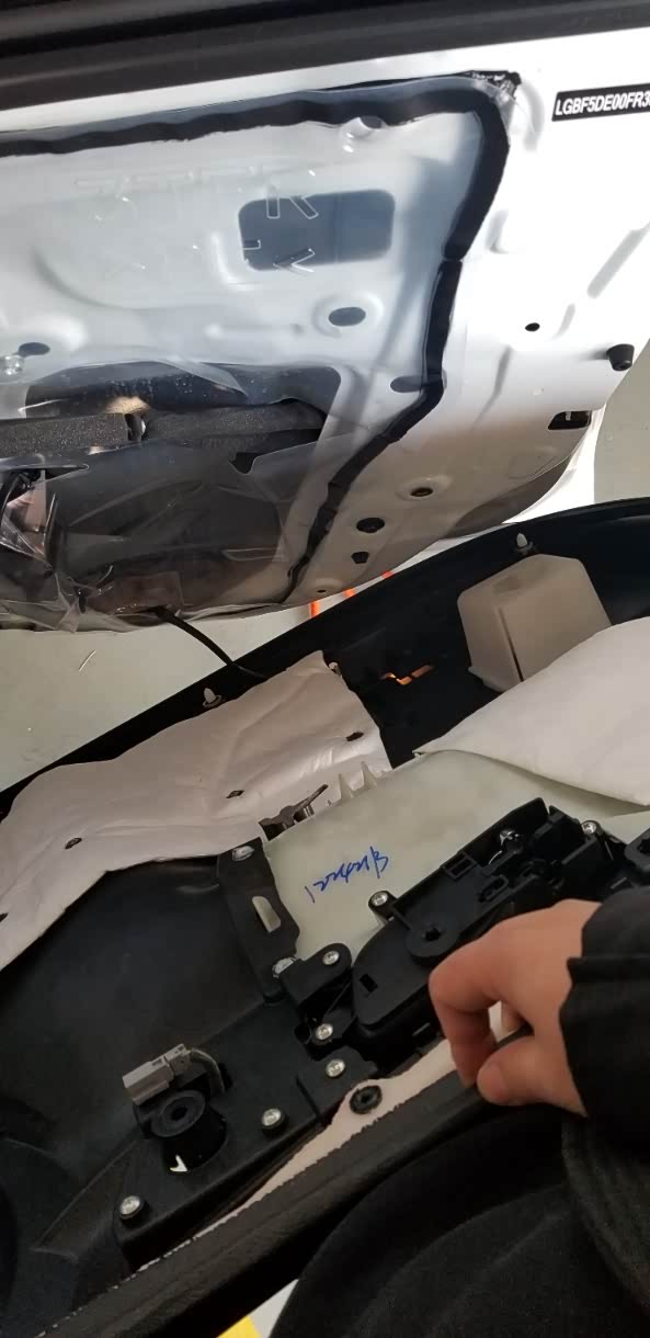

原车隔音棉

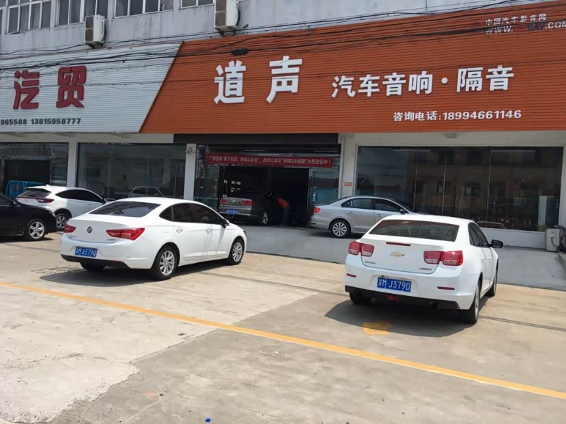

谈到这次音响升级,还是要感谢高港区道声改装店的栾老板,从中午十一点开工,一直忙活到晚上八点,看着他布线搞接头,真是感叹,不愧是专业人士
人也很热情实诚,泰州地区有想法的哥们儿可以去看看。
泰州地区的老司机们建议去看看

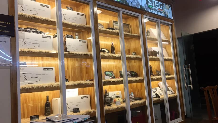

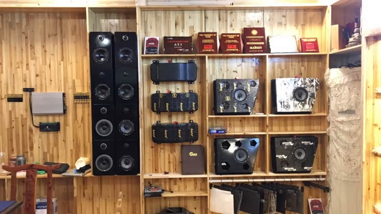

各类装备
他们家主要是史泰格和丹拿

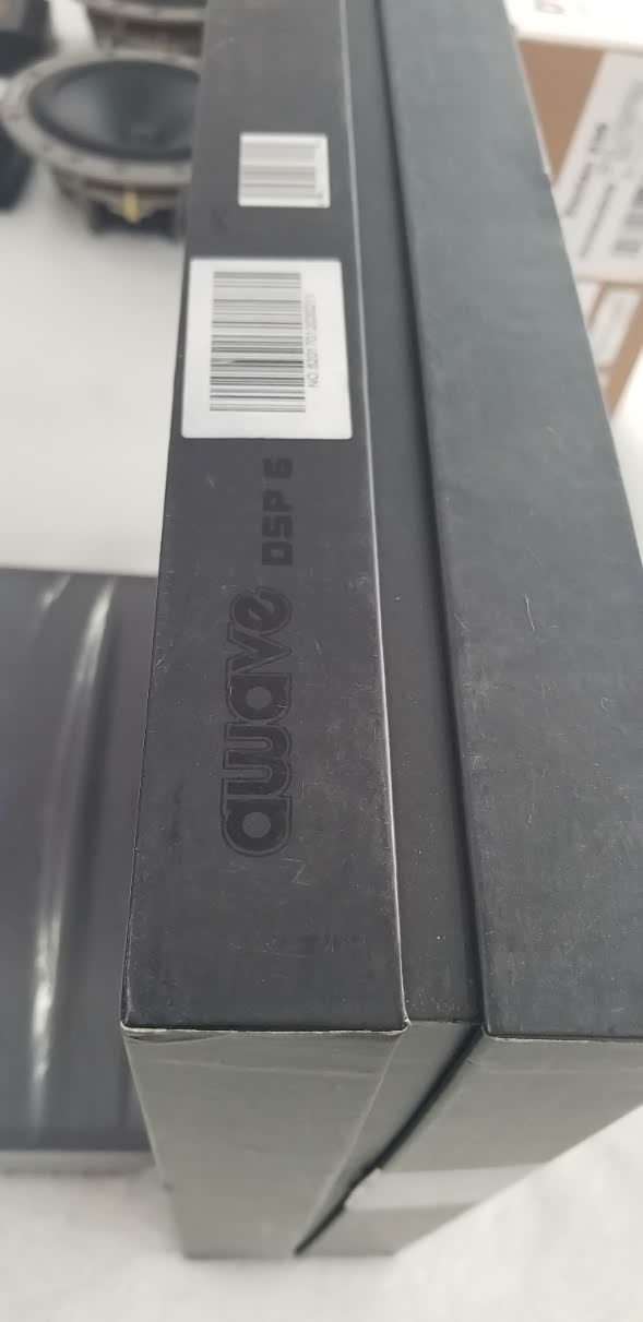

爱威功放

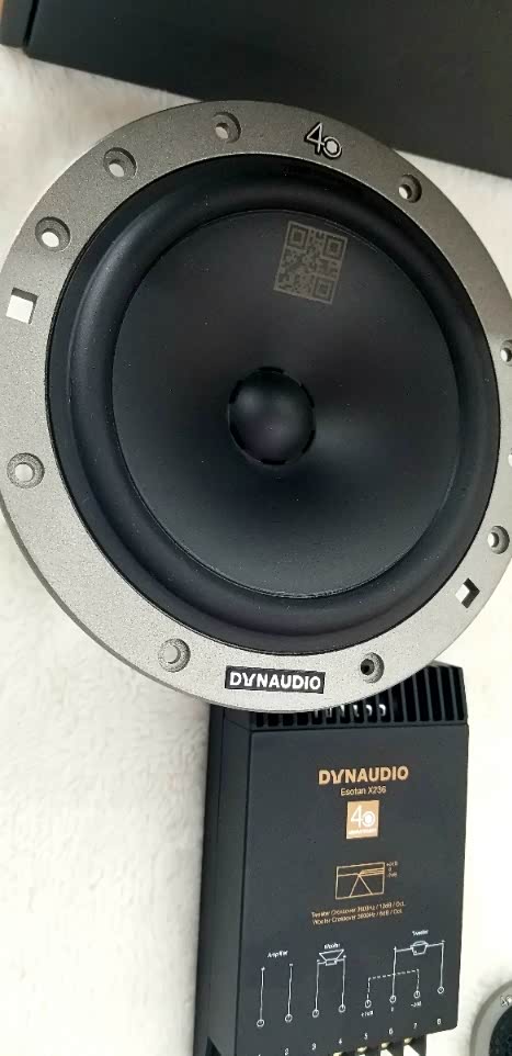

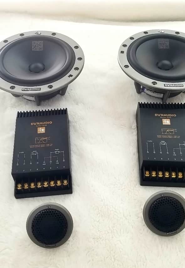

性感的丹拿40周年纪念款
大喇叭,嘿嘿

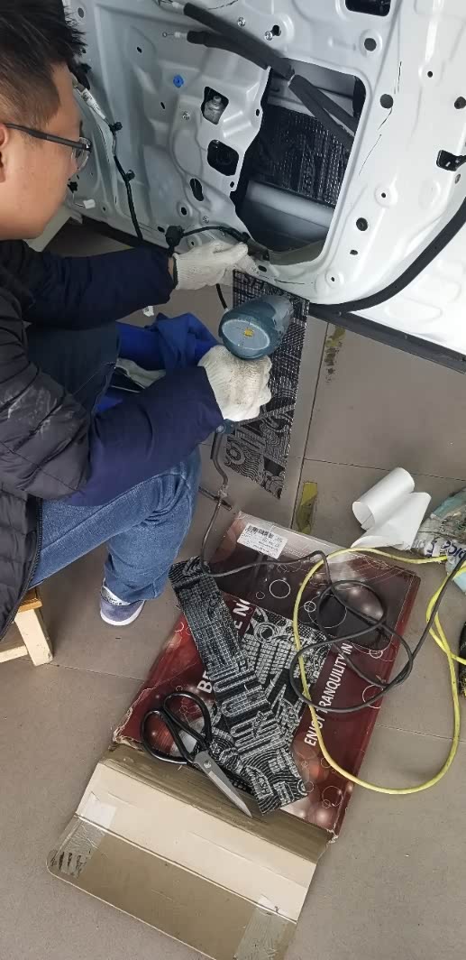

前门隔音施工中

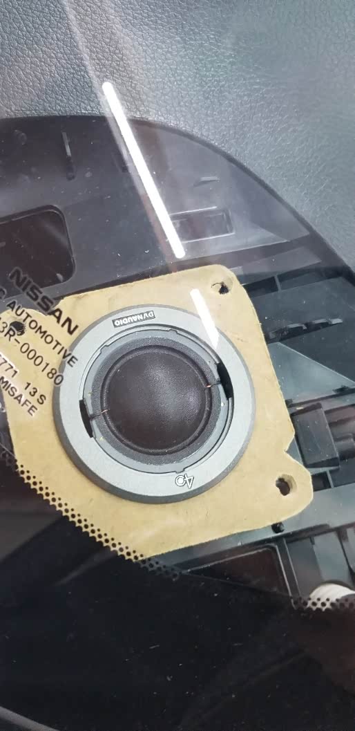

丹拿的高音头造型和原车不匹配,老板对比拆下来的海豚高音头尺寸做了个垫子,哈哈,因为打算尽可能原模原样,所以没做倒模,原车位置也不错啊
这款6.5寸的喇叭比原车大,所以加了垫子,还重新打了孔

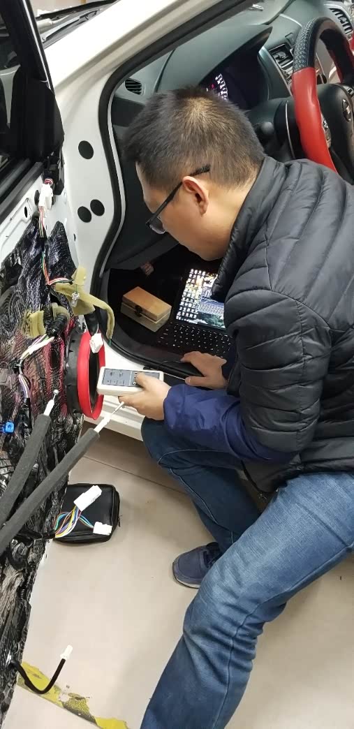

老司机调音中
