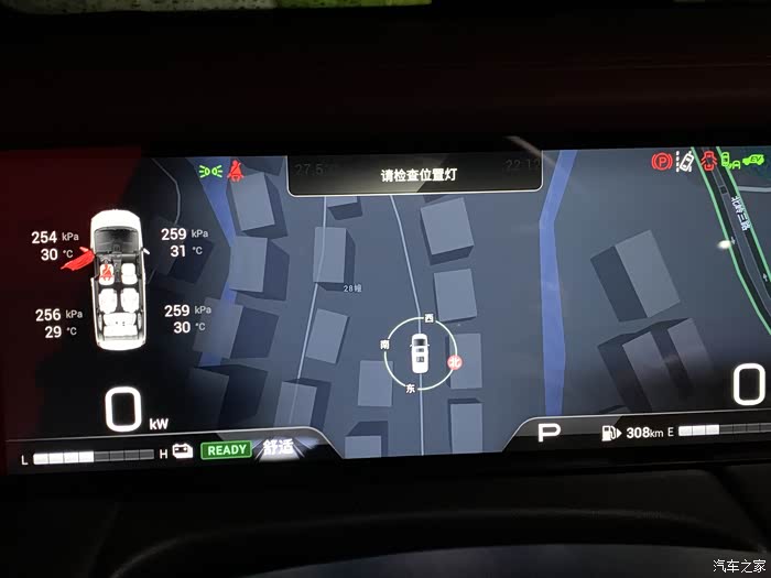

我的M8宗师是2022年年底刚上市时就购买了,至今1年8个月左右,行驶里程1.8万公里不到。虽然也送过一次维修,但那是自己的改装原因,改装座椅后还原时没有接好线路。但这次妥妥的就是广汽传祺的通病,驾驶过程中突然就注意到仪表盘出现了提示:请检查位置灯。一开始还没有反应过来什么位置灯?后来回到家停车看了看,竟然变成独眼龙了!车头左边的灯全部不亮!日行灯、转向灯、大灯通通没有反应。
车里弹出故障提示
