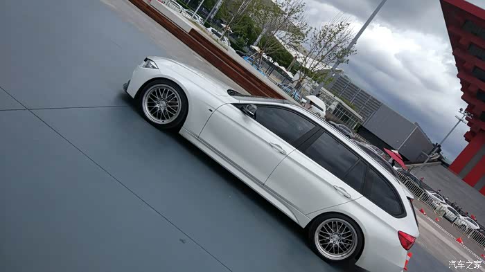

先说说小3近况,最近换了套轮毂轮胎,前两天参加了bimmer day
,在上海的bmw体验中心。
转起来特别好看。
和中国馆红蓝绿三色搭配。
还不错,等官方照片出来后再发一篇作业。

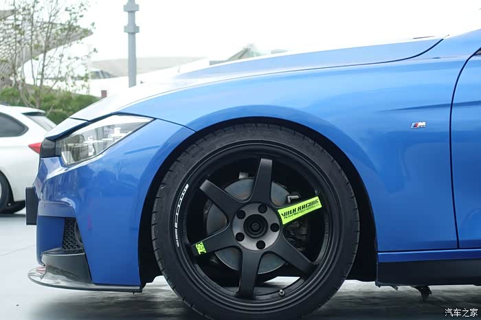

重口味调色。
同样来参赛的选手,个人非常喜欢的改装风格,如果我拥有旅行版,一定就玩外观和姿态。

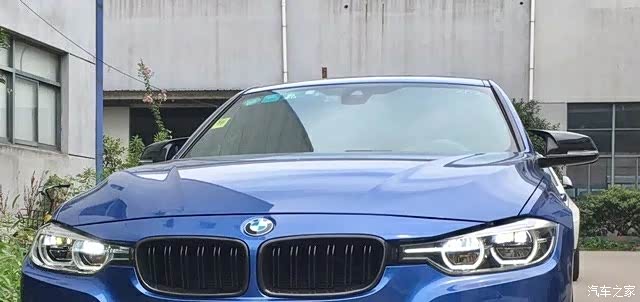

1.LED随动控制大灯
原厂选装中最值得,带随动,智能控制,亮度柔和,最重要的好看,避免了3系标配LED的白内障。
优点:好看,随动控制大灯一切优点。
缺点:要花钱但值得。
选装推荐度:★★★★★
选装价格:7100
优点:好看,随动控制大灯一切优点。
缺点:要花钱但值得。
选装推荐度:★★★★★
选装价格:7100

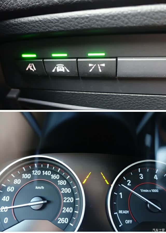

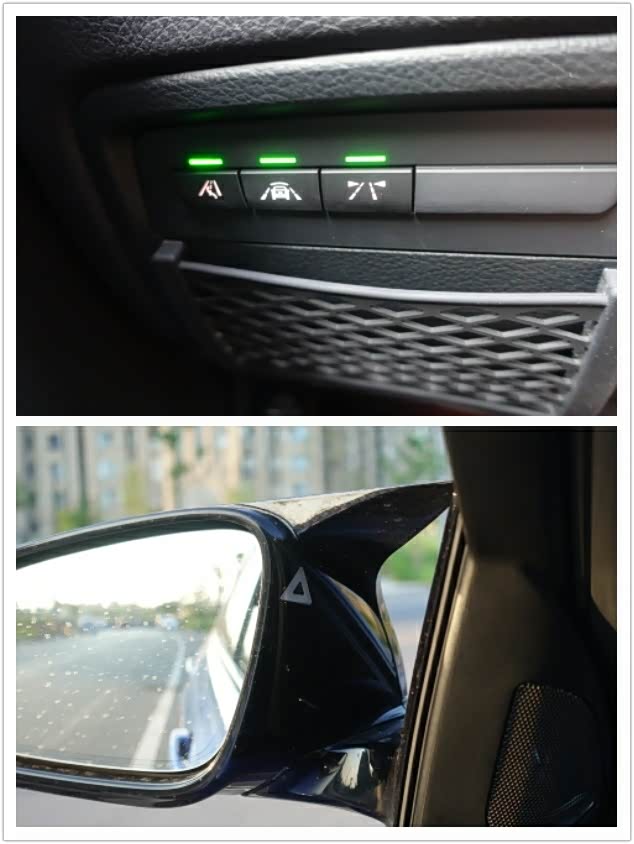

2.驾驶辅助功能(包括车道偏离警告和各种碰撞警告)
车道偏离警告实际在60km/h以上才会触发,保证了高速意外跑偏的安全,但低速就不提醒了。提醒的时候,方向盘会抖动,需要变道的话打方向灯可以避免警告触发。
追尾碰撞警告还算不错,和前车接近率过快都可以警告出来,并且帮你主动刹车,但要注意低速跟车接近是不警告的,也就是说你看着手机跟着前车追尾了该发生还是会发生。
行人碰撞警告,有点神经,有时候行人离得很近它没反应,有时候行人还有点距离它给你来脚刹车,可能和接近速度有关系。好在犯2的时候比较少。
碰撞警告都可以在hud显示,这点很好。
碰撞警告都可以在hud显示,这点很好。
优点:有比没好。
缺点:如上分析;要花钱;大灯控制下面的储物盒没了,没了,了。。
选装推荐度:★★★
选装价格:4600
选装推荐度:★★★
选装价格:4600
3.车道变更警告
应该是50km/h以上才触发警告,宝马所有警告似乎只想保证你高速碰撞的安全,低速他就不管了。这有利有弊,避免了低速扰人的警告,但有时候低速变道我们也会有没看清的时候。。。警告方式还是方向盘抖动(三角亮起来的时候准备变道)
优点:高速还是挺有用的;后视镜多个三角多点逼格。
缺点:低速不触发;要花钱;大灯控制下面的储物格没了,没了,了。。
选装推荐度:★★(性价比差)
选装价格:5000
选装推荐度:★★(性价比差)
选装价格:5000

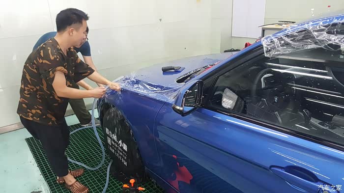

1.透明车衣
传说车衣可以提升亮度,其实并不明显。而且还难打理,因为车衣旧了就是旧了,还不能抛光,不如油漆有重塑性。现在市面上有专门修复车辆凹陷的技术,结合车衣,基本上小碰小擦都可以无视了,但是稍微厉害点的碰撞车衣就没用了。还有个困扰,油漆重做以后你还会补贴车衣吗
优点:多数情况下可以保护车漆(这点其实已经很值)
缺点:贵,比油漆还贵;不防撞;旧了不好打理。
推荐度:对于原厂漆有强迫症的★★★★★其他★★★

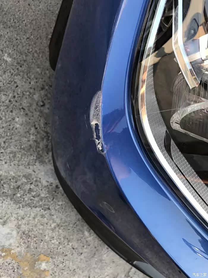

停车被碰,车衣破了,油漆没事。

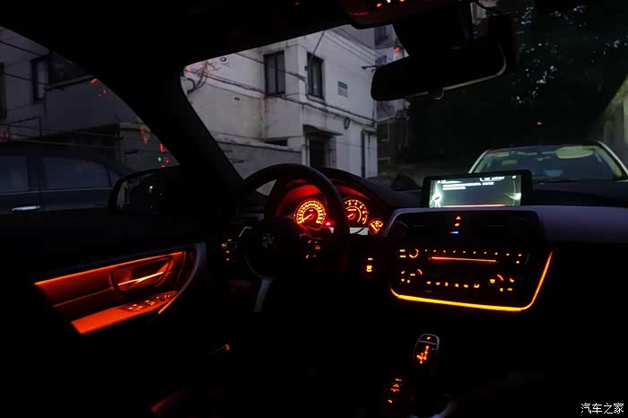

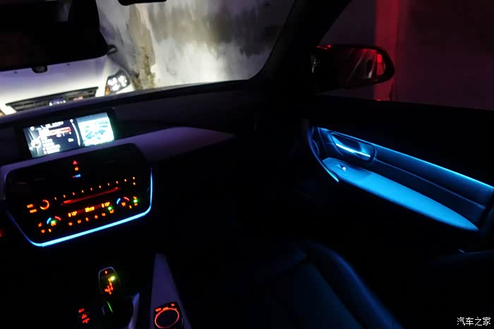

2.中控和四门氛围灯
这个东西见仁见智,有比没好。17款3系都原厂自带,缺点是亮度稍差,颜色为橙和白。16款及以前没有这个配置,需要使用副厂,副厂亮度还不错,颜色为橙和冰蓝。其中长轴车安装较简单,标轴车安装复杂点,需要拆4个门板。还有副厂四条车门饰条是喷漆的,存在色差,还有点漆雾,平整度不如原厂,看能不能接受了。另外安装的手艺也很重要!不然缝隙大。我自己装了大半年感觉副厂质量还是很好的,没问题。
优点:晚上好看点;双色调节。
缺点:副厂车门饰条是喷漆的;安装要拆门板。
改装推荐度:16款及之前★★★★17款★(除非亮度和颜色有苛刻要求才会改吧。。)

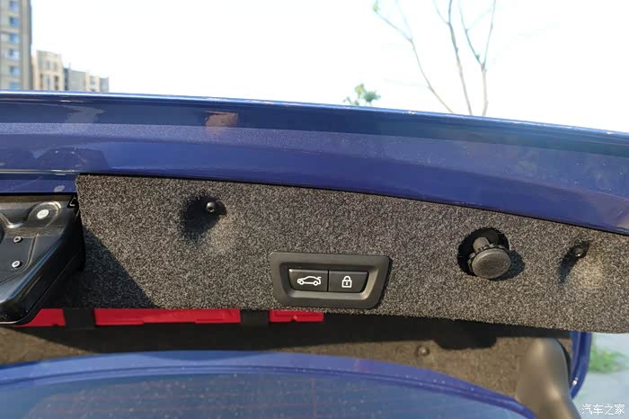

3.电动尾门
这个改的人更少了,一方面是和3系的气场不搭配。我改的动机是后备箱没法自己弹起来,必须要手扶一下,这样子328iM自带的脚踢后备箱就失去意义了。加了尾翼以后更弹不起。所以干脆加装电尾吧,至少现在可以在驾驶位操控后备箱了。缺点很明显,3系没有原厂电尾门可选,副厂是单侧电机,装好以后后备箱两侧缝隙不一致,左面有点大,技术好点的技师经过调整减小这种误差,但缝隙还是会有点。另外电动抬起尾门速度有点慢,在可以接受的范围内。电动机运作时稍微有点噪音,也可以接受。
优点:开关后备箱特别优雅!驾驶位直接遥控开关,人不用跑出去了(钥匙可以遥控关闭了);
缺点:缝隙;有点噪音;打开速度偏慢。
改装推荐度:后备箱弹不起★★★后备箱正常弹起★★
缺点:缝隙;有点噪音;打开速度偏慢。

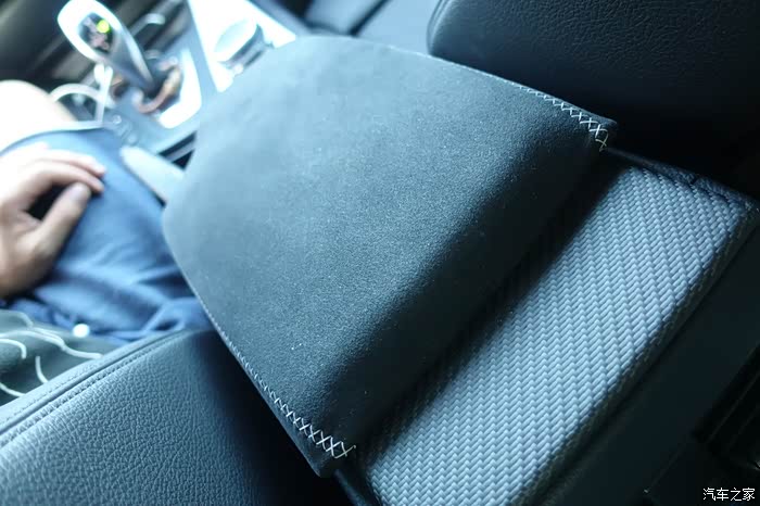

4.mp扶手箱盖
改这个主要是看中它的功能(废话),我真是实用主义阿。它是可以移动的,往前移可以很好的搁着手臂。
优点:扶手垫前后移动,搁手臂舒服。
缺点:翻毛皮夏天有点扎皮肤。
改装推荐度:★★★★
优点:扶手垫前后移动,搁手臂舒服。
缺点:翻毛皮夏天有点扎皮肤。
改装推荐度:★★★★
