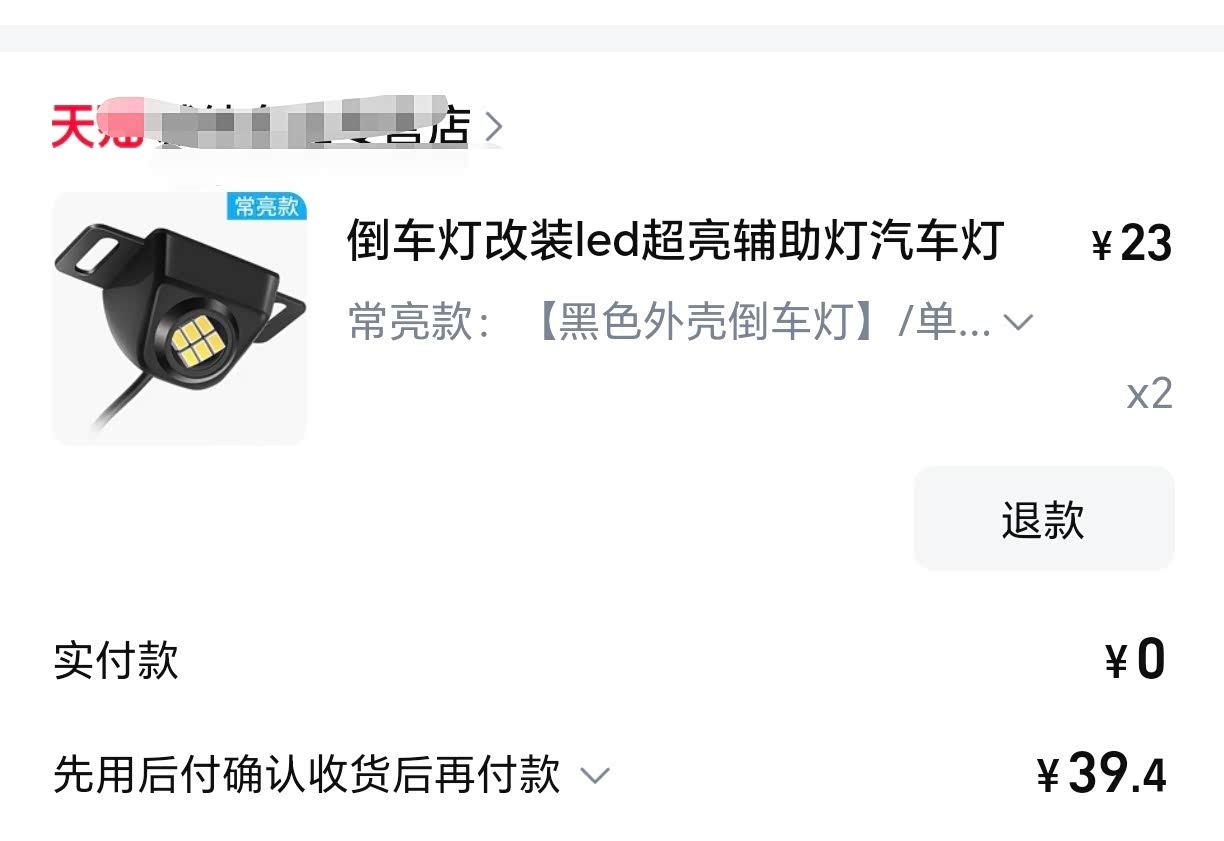

之前写了好几个帖子,一直在讲探索06后倒车灯晚上不太亮的缺点,所以在车友小胖同学先我一步加装了倒车灯之后,我也琢磨着把灯给加装上去,而且我还得加两只,于是直接某猫上斥巨资定购了一对电眼,并没有期待它非常亮,所以效果也和我期待的一样,装上去后的效果还是有一定提升,比原车的要亮不少了,本也不是频繁日常照明用的,只要好于原车,我也就能接受了。
有毒
一对电眼39.4元

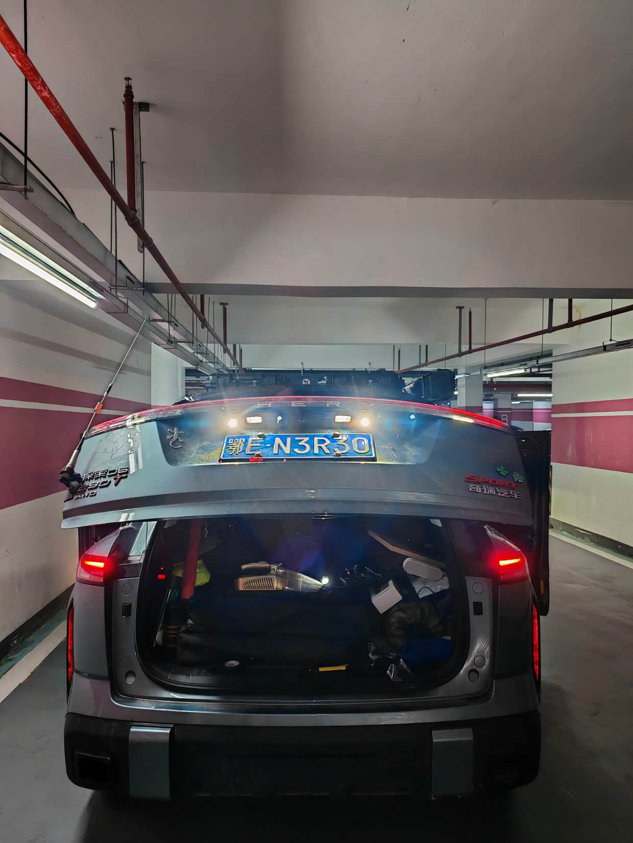

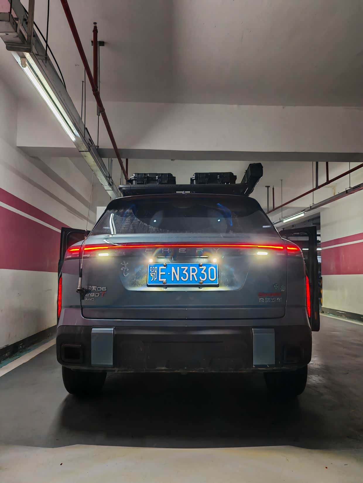

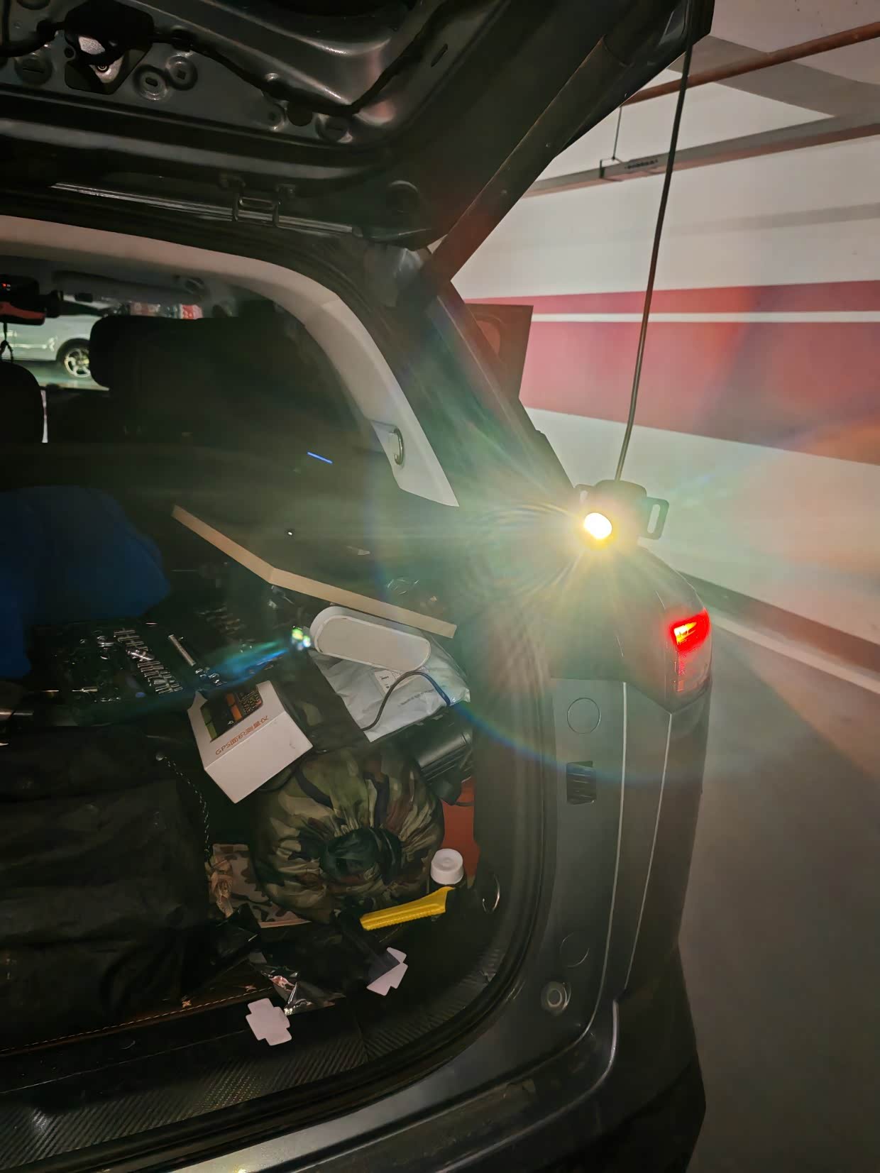

先来几张装好后的效果如下图,其实看起来也改善的并不是很多,确实在远度上没有太多的改善,主要是还是增加了中间光线的一个饱和,使得光束更加的“圆满”了,这笔巨款还是花的值的。
这是室外的效果
这是地下车库的效果

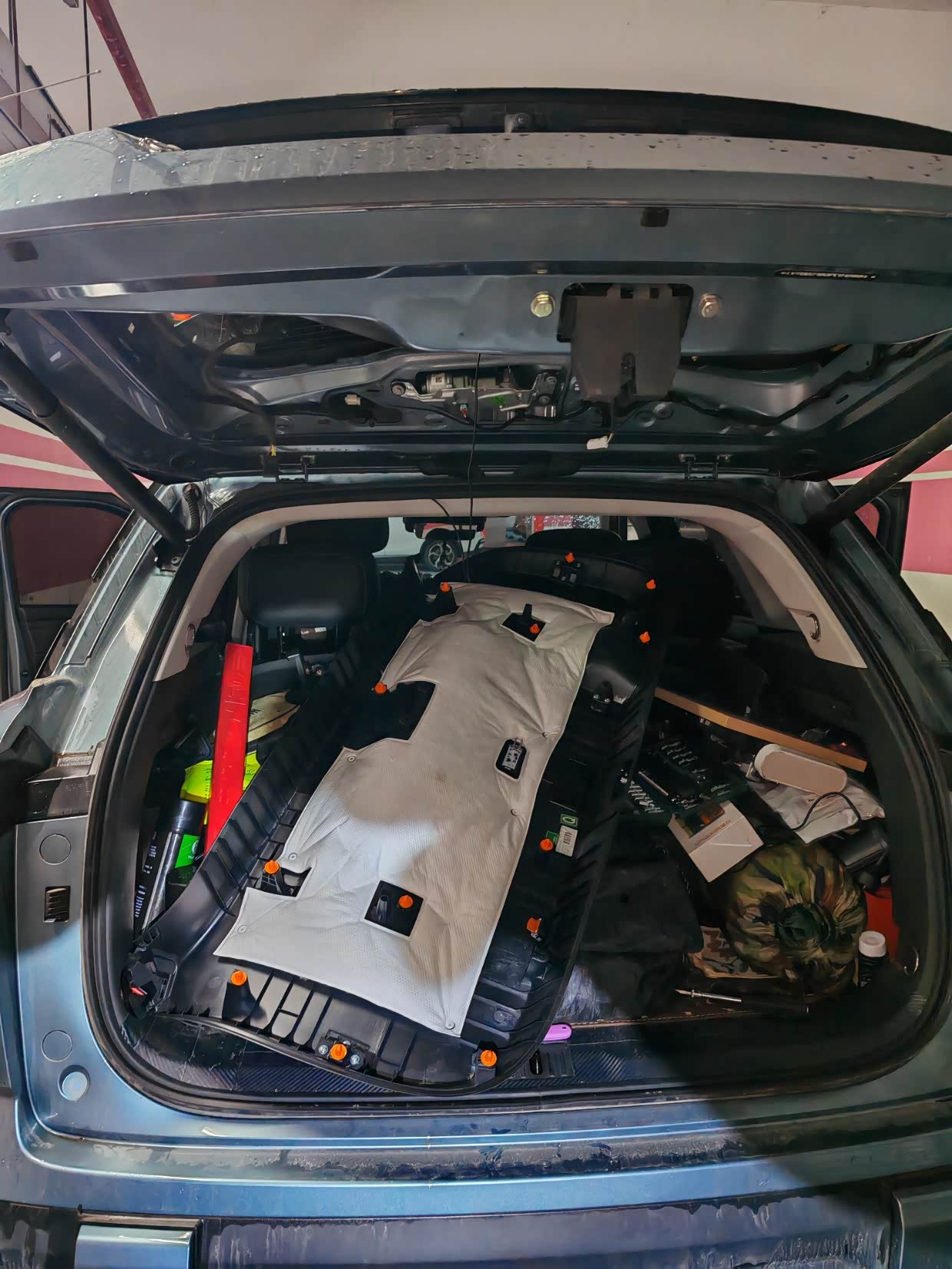

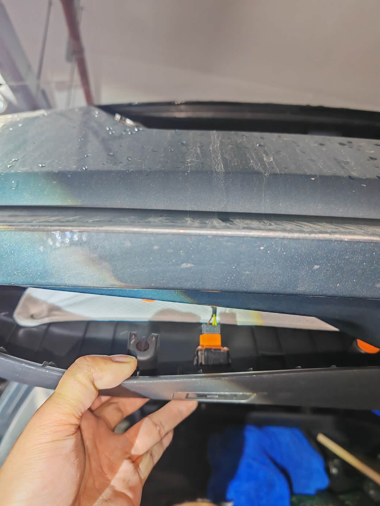

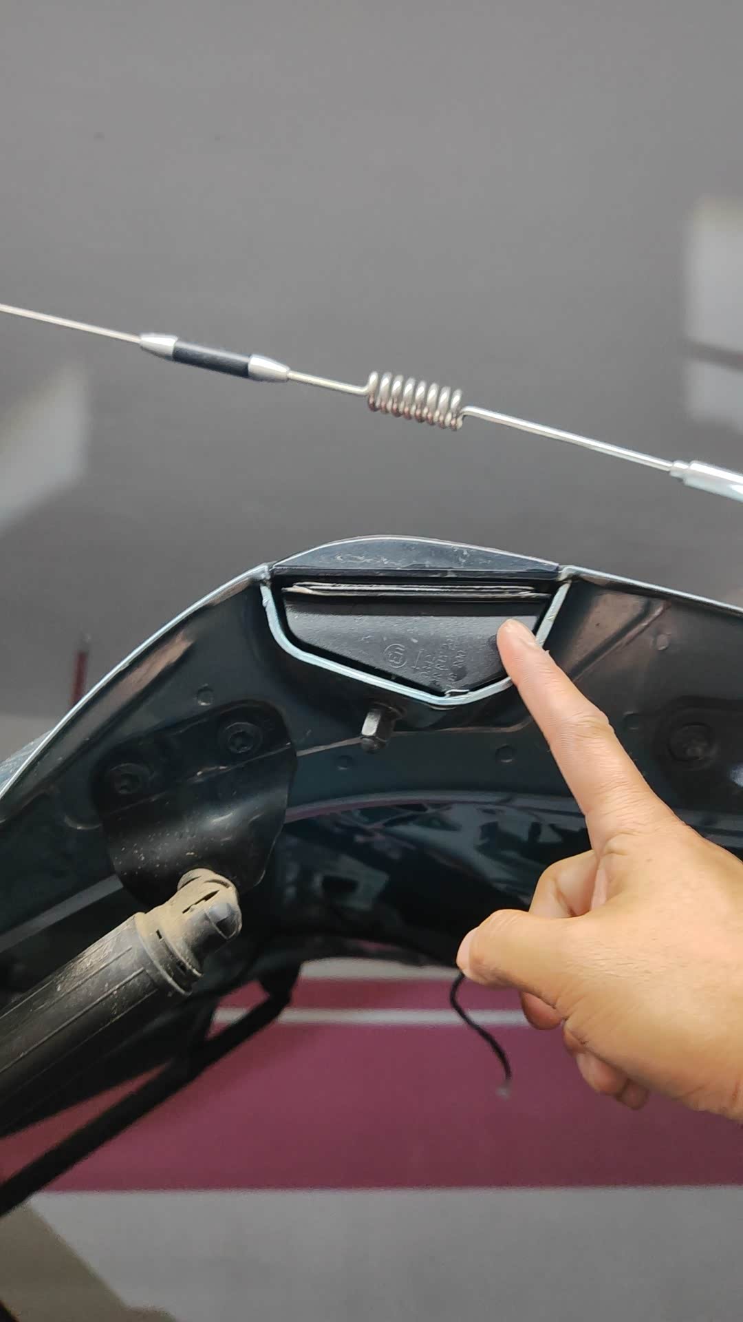

第一步,拆尾门内饰板共两块,先拆后档玻璃下的这一块,从外侧两边转角的地方先撬开一个口子,然后用脆力,不要使用蛮力,干脆利索的向下一拉,这时候卡扣就会发出清脆弹出来的声音,两边如法炮制,直接扒拉开就完事(这个板子没有任何的螺丝)
从这两边任意一边先撬开,能放手指进去扒内饰板就行,有手套戴上手套
直接向下拉就行,用力,干脆利索点,咔咔就掉了

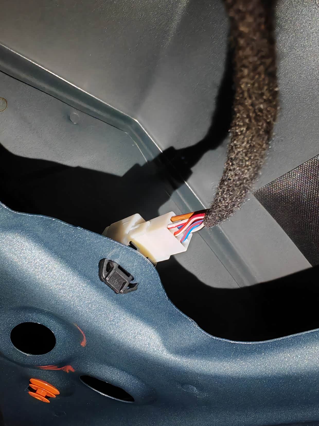

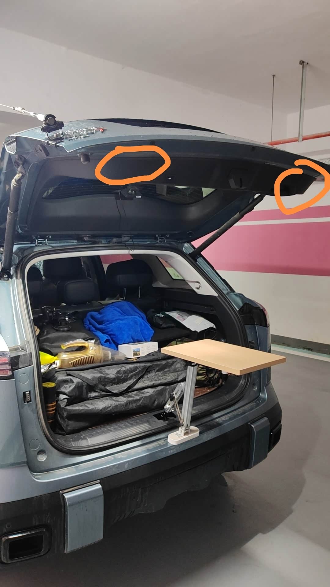

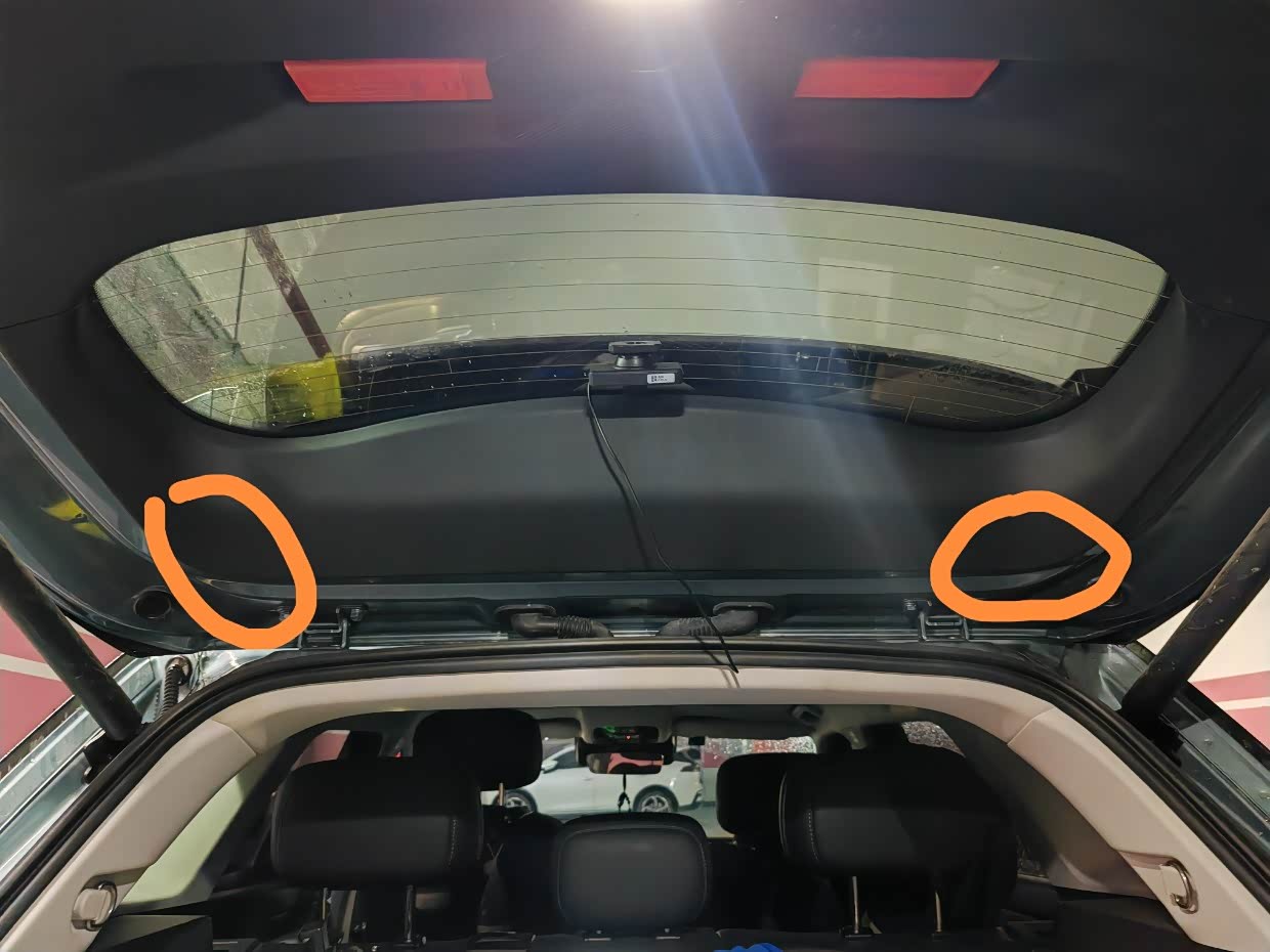

然后再拆三角架这一块,拆这一块的时候注意先下螺丝,螺丝的部位在与刚拆的那块板接头处两边各1颗,尾门把手里面有2颗,三角架下面有2颗,一共六颗螺丝,下完螺丝后,还是如第一块板一样从下面的两边角,随便哪边撬开一个位置,能放手指进去行,这里扒开的时候要注意一点不要幅度太大,直接先扒掉几个卡扣就行,不要全部扒掉,因为有两根线,一根电动尾箱开关和尾门灯的,都是卡扣直接拔掉就行了,然后把整块板取下来。
同样从这两个位置的任意一边先撬开,就能看到如下图,小胖同学赠予的桌板真挺好
我是从左侧撬的,因为里面上面提到的两根线在这边,好直接拔掉
线拔掉后就直接扒就行了,就从卡扣里面弹出来了
拆完了,注意如果有卡扣还留在门板上的,记得从上面扒下来装到内饰板上,这样方便装回去的时候好卡,不然卡

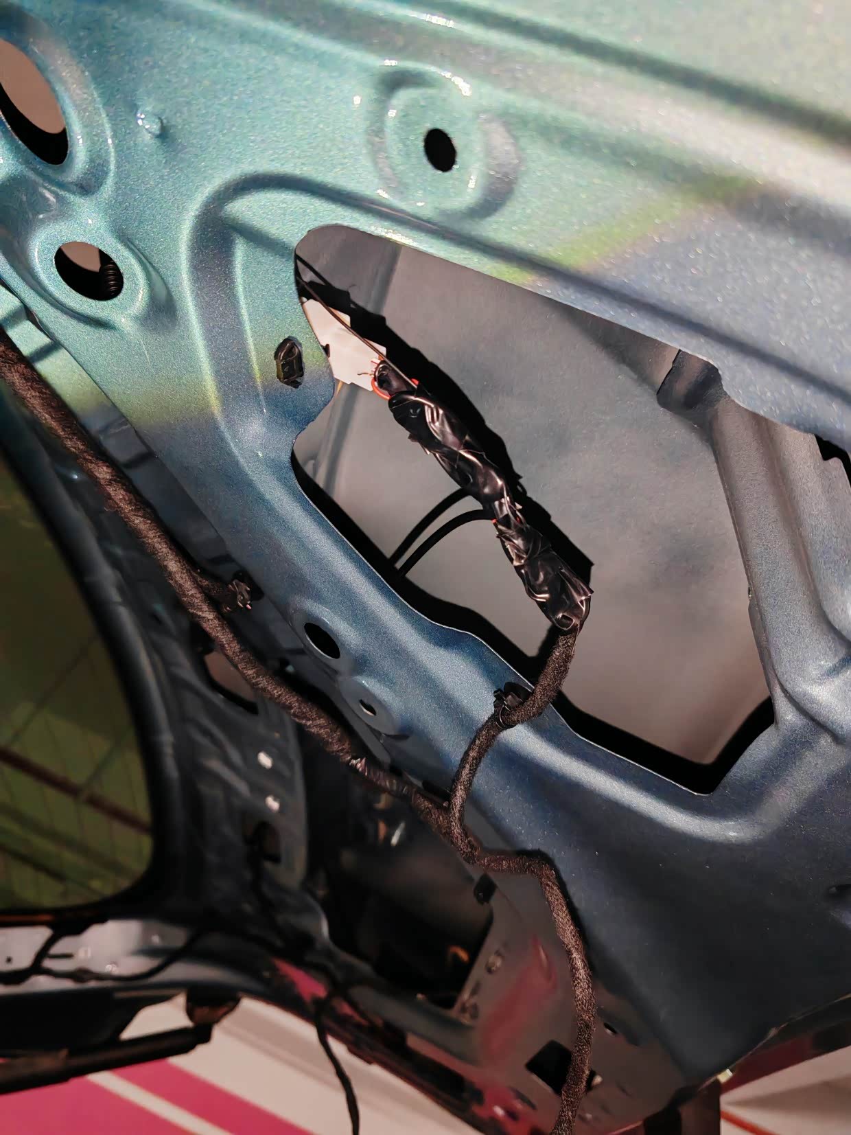

然后把后尾灯的螺丝下掉,尾灯不用下掉,只要向上提一点有缝隙就行了,然后把灯线从门外面的尾灯缝隙处的密封胶圈那里塞进去就可,两边各有一个密封胶圈各塞一条线就可,粘贴好灯,收好线调整好后,在里面接线到倒车灯上,红线接线卡中间的红白线,黑线搭铁,黑线搭在刚才下的尾灯螺丝第2颗就行了,上螺丝的时候把黑线压进去拧进就可,然后(先测试亮不亮)把尾灯螺丝都装回去,如下列图:
先测试一下灯是不是正常的,然后在下尾灯的螺丝如下图位置

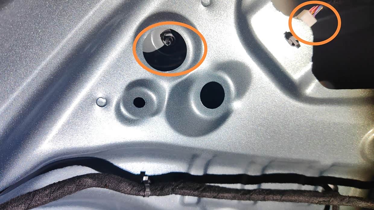

大概位置就是图片所标注点,10号套筒
下的螺丝是管这个长条尾灯的,下完后,向上一推就可以下掉了。
两边各有一个尾灯线束的卡扣,两边都是取中间的红白线为倒车灯的,我是破线接的,用绝缘胶缠绕好
右侧标圈的地方接倒车灯,左侧这个尾灯螺丝把黑线搭铁放这里。

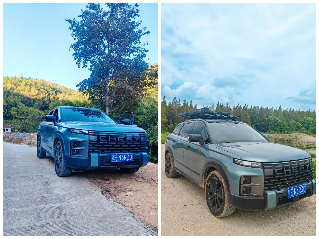

前后一年对比
时常城市,偶尔小野,可城可野,满足多种用车需求
一年只洗三次车
