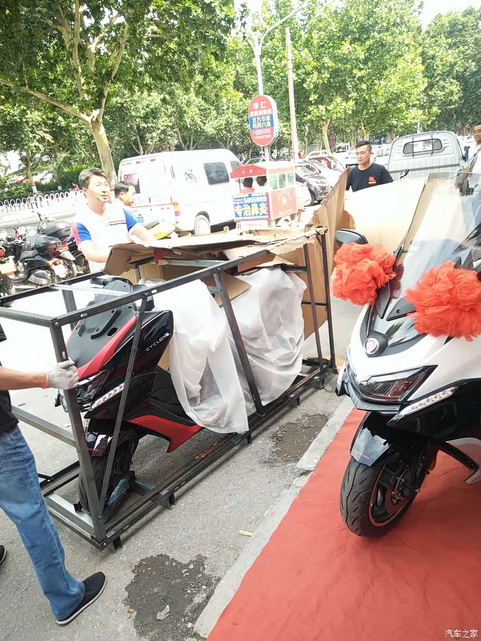

先来张图,提车当天,车长的挺帅,这个质量对不起这个长相!!

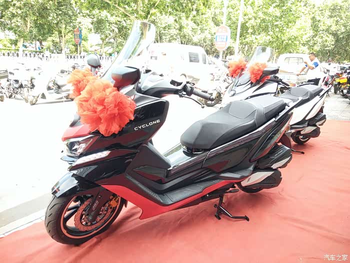

我25岁,一直很喜欢摩托车,之前一直骑着老爸的雅马哈迅鹰,后来工作了有三年时间,攒了些钱,想着买一辆自己喜欢的摩托车骑,预算是2.6万左右,所以我就看了看春风400和铃木的GSX-250,但是考虑自己是新手,之前一直骑得是踏板,为了安全所以选择了大踏板,一开始考虑三阳的巡弋180和光阳250(老爸推荐的,老爸也很爱摩托车),但是我觉得那个车小了,还不好看,光阳250当时看着挺大,售价稍微高了些,正好这时候宗申推出了赛科龙RT3,搞京东众筹活动,交定金5000,整车便宜2000块钱,正好也在我预算范围之内,提车那天很兴奋,拿到车2个星期后才是后悔的开始!!、
下面是提车当天的照片
下面是提车当天的照片
全保定就2台RT3,另一台车主已经不骑了,给到车行当二手车卖了,提车当天我们加了好友
提车当天,很是兴奋啊,很帅的车!

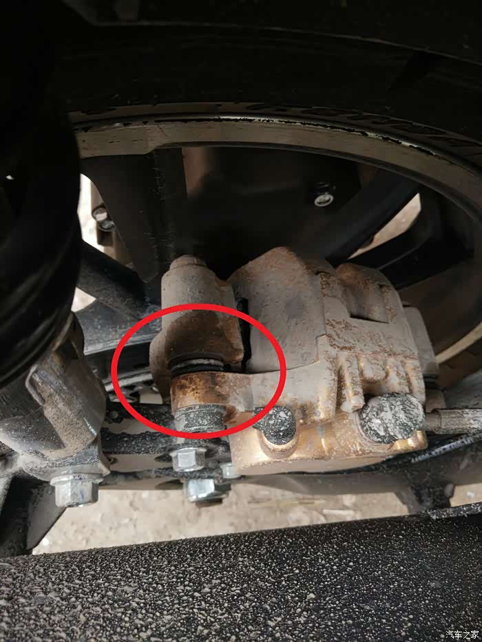

拿到车没一个星期,后刹车就有些显着漏油,客服说正常,我也不太懂,新手嘛,问了问老爸,他说先擦干净看看还漏不,因为后面其他的问题这个问题我也就没再关注过。

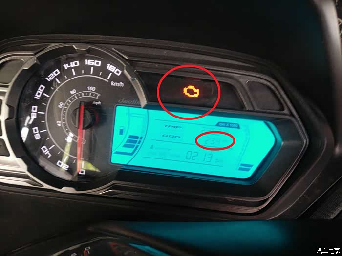

骑了230公里的时候发动机故障灯开始亮了,因为我在外地工作,也不想让老爹认为我买个摩托都是毛病,不想让他担心也就没再问过他,后来厂家看了看说是排放问题,说不准啥时候就亮了,很正常!告诉我发动机故障灯亮竟然是正常现象 !!后续亮了很多次,不过骑着正常,我也就没有在追问。

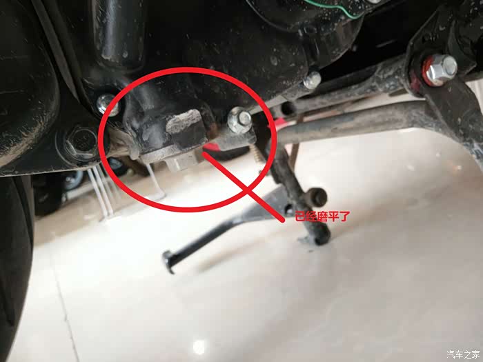

后来骑车的时候发动机处总是吱吱响,一直响,问售后就说是刹车片磨损很正常(我要吐槽,怎么对你们来说啥都正常!),多骑会就好了,我无奈找到经销商让给看看怎么回事,一看才知道,车的大梯跟发动机油底壳干涉,发现的时候已经把这个部位磨平了!
这个不可气更可气的在后面,售后跟我说要换梯子,把原车大梯卸下来了,我就走了说5天以后新梯子就到了,这一等就是半个月,到了新梯通知我去换,正好跑了600公里,保养顺便就把它换了,结果换上了还是干涉,然后售后的让我把车放在车行,说要把大梯往外面敲敲,这样就不磨了,等我第二天去拿车的时候才发现,他并没有敲大梯!!而是把我的发动机油底壳又往下磨了一块子!!!!卧槽了!!修不了你就说修不了!磨我发动机干嘛!我就怒了,从京东众筹平台申请退车!(购车时京东明确注明一个月内包退换)

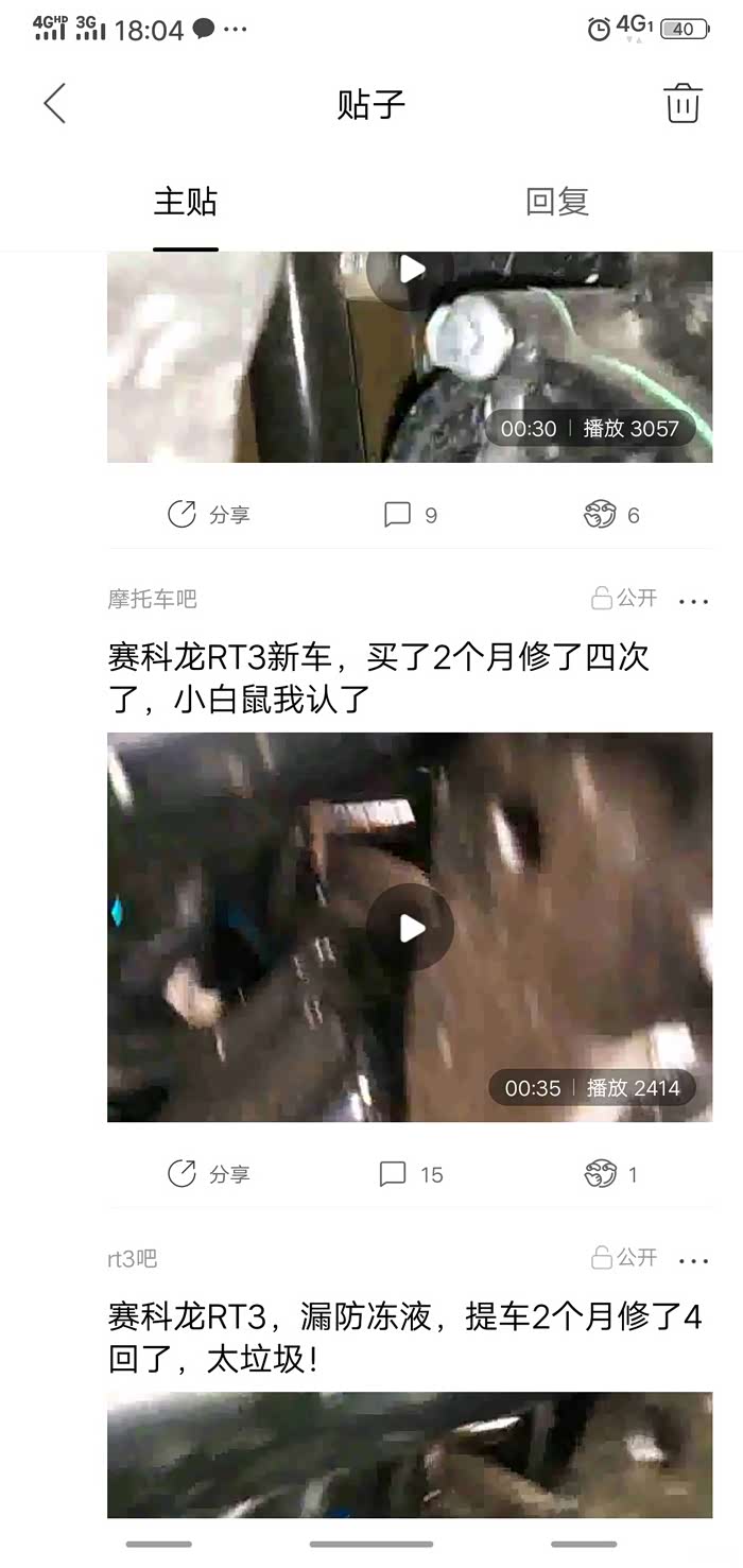

磨损视频发到百度贴吧论坛
地址:http://tieba.baidu.com/p/5844919025?pid=121519544942&cid=0#121519544942

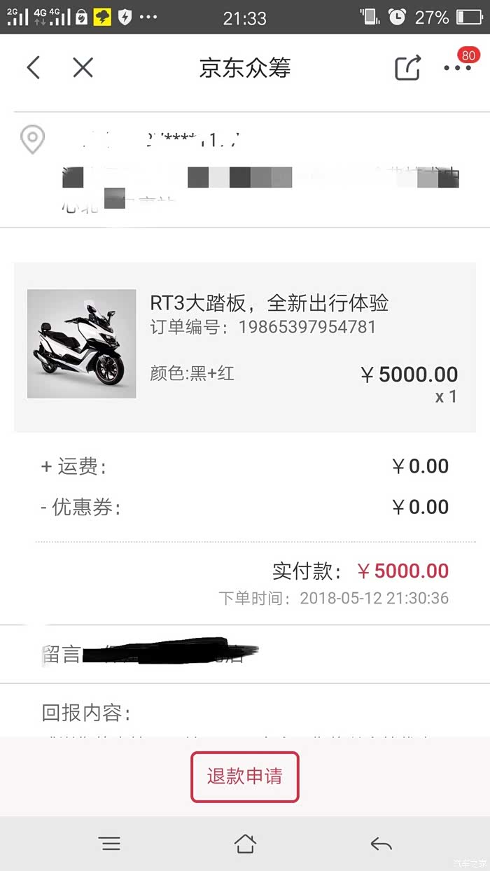

这是我当时下单的情况,我提交退款申请后效果很明显,售后开始给我挨个打电话,打了好几个,跟我说退车有点困难毕竟已经上牌了,但是可以给我换一台,我心想换一台也能接受,这个售后挺给力啊,结果呢,我等了好几天没下文了!
我再一看京东众筹退货申请,上面显示厂家售后已在线下与顾客沟通完成,问题解决,解决妈了逼了!气死我了,我再找售后服务人员,跟我说,你买了汽车人家给你退车吗?摩托车也一样!还告诉我有问题就会给我解决问题,我买车就是让你给我修车玩的????这种厂家真是垃圾!!

后来我也找过京东,找过厂家,各种理由搪塞我,到最后这事到最后不了了之了,紧跟着这车开始漏防冻液了!而且是修不好,修了好几次!!!
漏防冻液的视频我发百度贴吧了,也没多少人关注!!也没人回复!
地址:https://tieba.baidu.com/p/5844902821

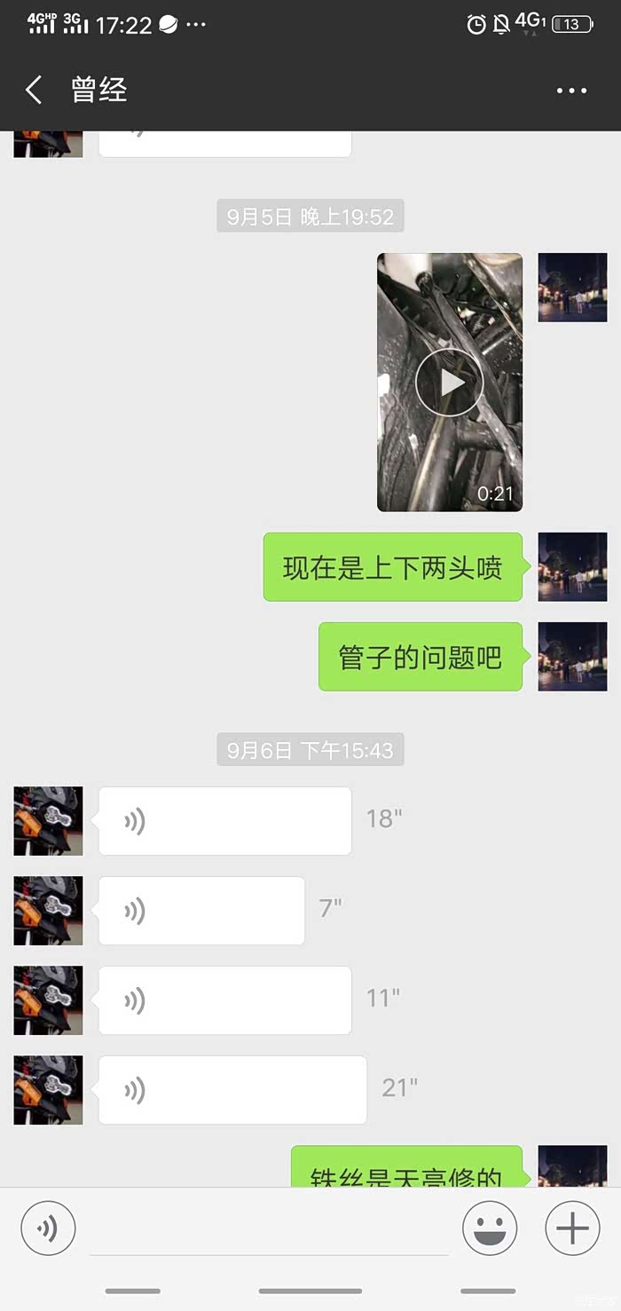

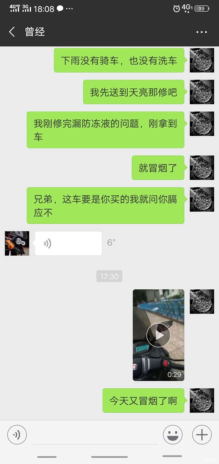

漏防冻液后我找到经销商修了一次!!给我在水管上绑了根铁丝,告诉我修好了,我还以为是真的,因为我就怀疑是管子卡不劳导致的,结果又开始看漏,不只是漏,车头处还开始冒烟,我以为是着火了。
车头冒烟的视频我也是发贴吧了
地址:https://tieba.baidu.com/p/5846827305
车头冒烟的视频我也是发贴吧了

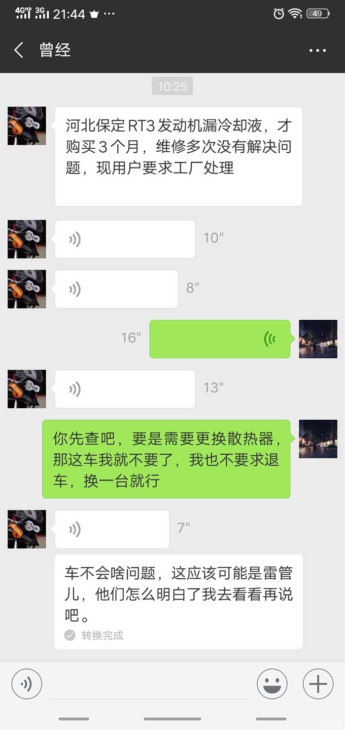

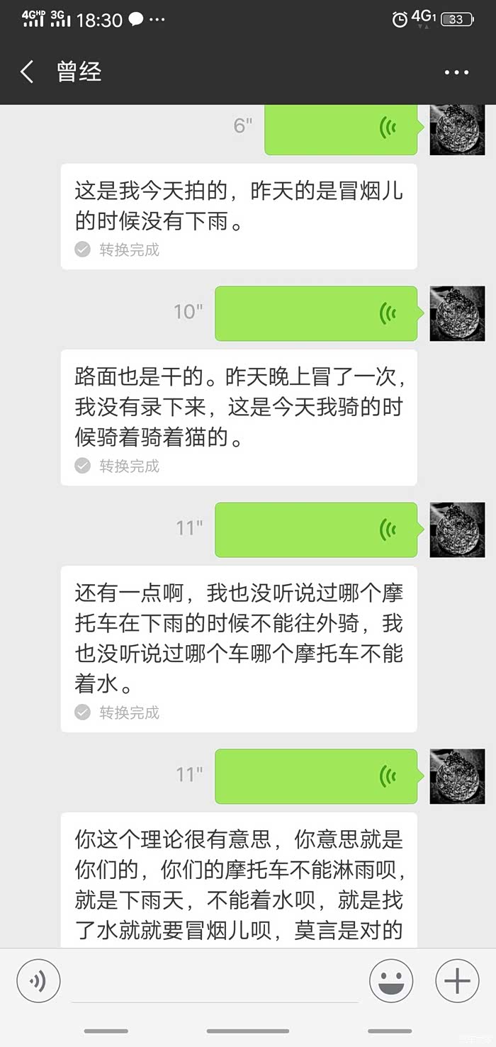

这时我跟售后交流的照片
售后的回答很有意思,说是看视频下雨了,说是雨淋的,可能线路短路,
我就问问你,我还是第一次听说摩托车不能淋雨的,淋雨就得冒烟,就得烧线!!!
最后我倒经销商处修了2次,跑了2趟,问题还是没有解决,我再次拨打400投诉,售后开始主动联系我,要来给我修好,这次他确实没白来,把我的车拆了,换了一套冷却液罐子,终于修好了,呵呵,大爷的我的车让你拆着练手的???一共拆了4遍了

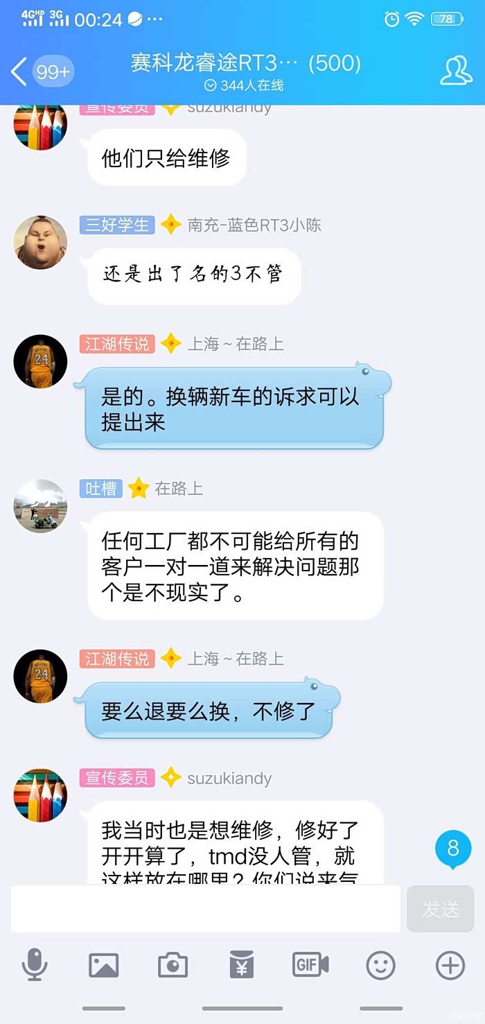

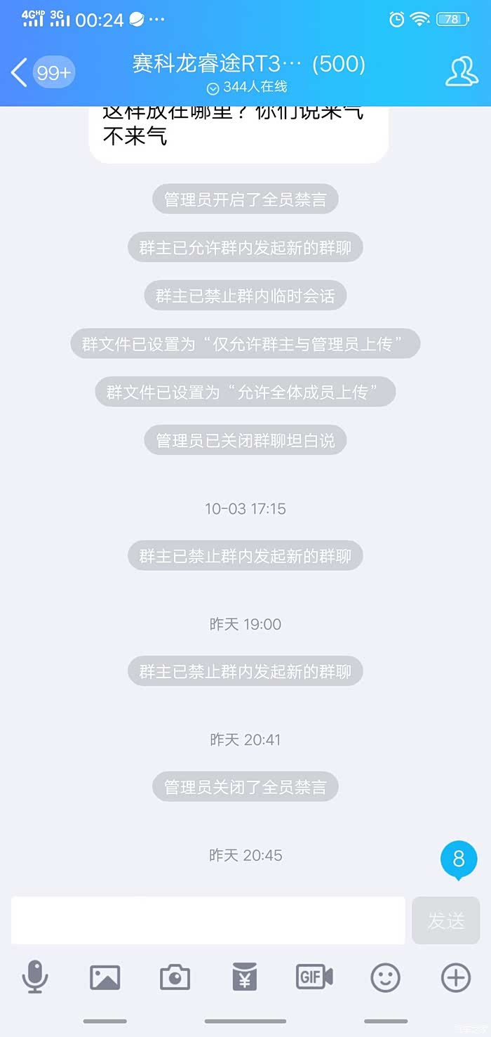

后续还有很多的问题,因为我不知道论坛怎么上传视频,我没法把问题视频一一上传,我不想再多说什么了,这个事情,我本来想着就这样了,2万多块钱的东西,垃圾就垃圾了,我认了,但是今天在群里跟另一个兄弟沟通以后,我发现不是我一个人这样,这期间我在群里说过很多次这个车的问题,但是群里有很多厂家的人,在带节奏,说是就我一个人有这种问题,说是个例,说给其人看,还有很多人跟风的挤兑我,这个群其实就是厂家的群,厂家在里面使坏,这是11月4日群里的对话,厂家一看群里炸锅了,都在说RT3的问题,他们引导不过来了,就全体禁言,呵呵,小学生的把戏,真是搞笑,你以为大家都是小学生吗!!
过了几个小时,群里禁言解除了,又弄了俩厂家人员开始瞎聊,聊点没用的,想把之前讨论的东西顶上去,真是搞笑,不正面面对自己的问题,不去第一时间给客户解决问题,非要修了又修,修个稀巴烂,经销商没办法了,厂家来个人把旧件给你拆了换个新的,我一个普通老百姓斗不过你们,我也只能把你们做的这些事发到网上进行发泄,我还能做什么??告你?打官司?就两万块钱真的值当我这么做吗?我没那个时间跟你扯这些没有用的,我现在车还是有很多问题,但是我真的懒得修了,因为这个车在我手里一直在修,也一直没有修好过,车的发动机给我打磨掉一块,现在水箱的水管还是铁丝绑的,车头掉了个零部件,到现在不知道是哪掉了,就这种服务态度,这种售后理念,卖了车什么也不想管,宗申这个品牌,在我心里,已经无药可救!!!!
