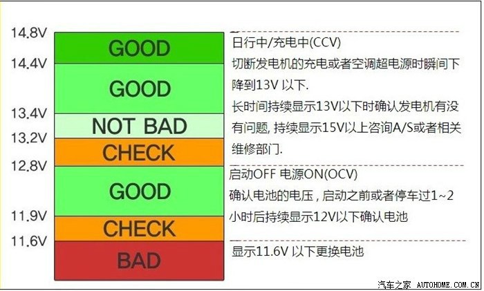

电压当汽车通电未发动,是电瓶的电压,正常数值为11.9-12.8(和气温有关,夏天高些冬天低些),低于11.6就要注意了尽快关闭车上电器并即刻发动发动机充电,接上专业电瓶检测仪器测试电容量,数值低于10就可能会无法发动。
 汽车发动以后,是发电机电压,正常数值为13.4-14.8,低于13.4就无法对电瓶充电,检查发电机皮带与车用电器的不正常负荷,高于14.8就是发电量过大会损害电瓶与车上电器,检查发电机稳压器。
借用网上的一张电压状态识别图,如下:

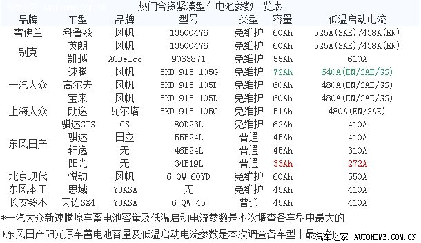

另外附上市场上的电瓶调查表:
从调查结果得知,容量为45Ah,冷启动电流为410A的蓄电池是普通车原配蓄电池的一个基本标准。虽然车型原配电池的容量及冷启动电流参数低于此标准并不会对用车造成严重影响,但却是造车企业良心所在。
