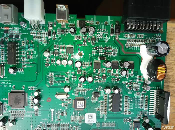

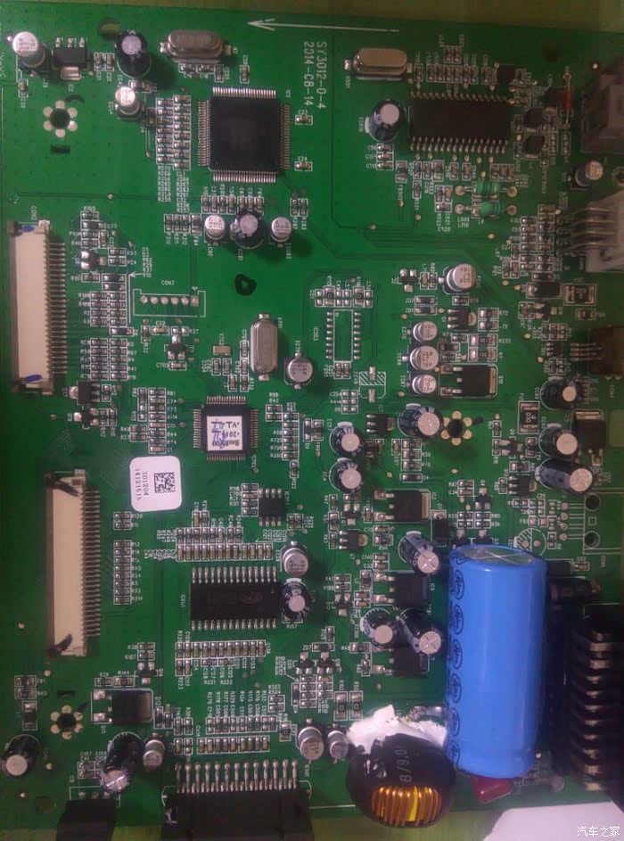

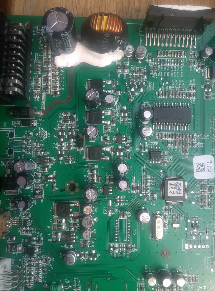

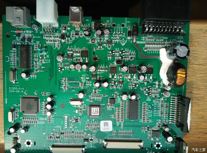

大卸八块的原车cd
主板
主板
主板

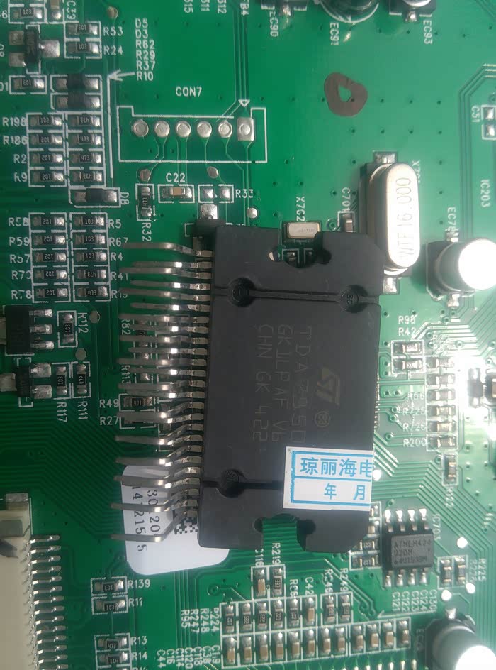

将原来的电源滤波电容(3300uf)更换为25v10000uf,并且并联一个104k cbb电容!
马云家购买的TDA7850

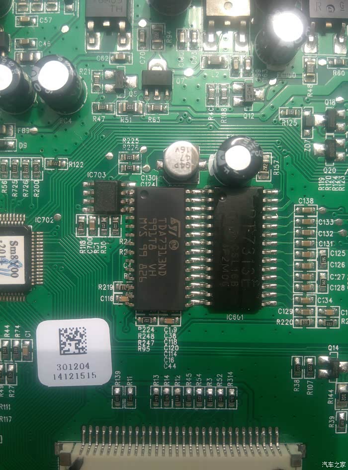

音调icTDA7313,左边是马云家的,右边是原车

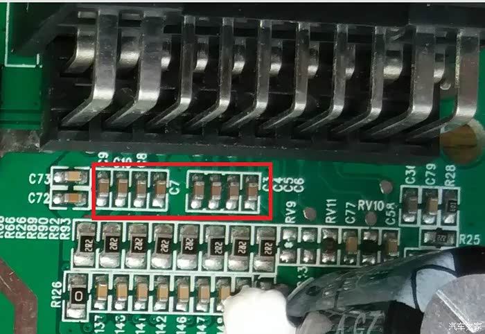

这里是重点,TDA7850的四路音频输出不需要对地电容,这里8个电容需要去掉,不然会引起自激,编号为C3--C10.

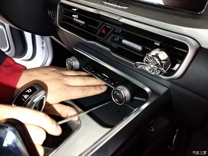

对了先前忘记说了,我担心自己水平臭,特意买了一个原车cd备用,40元包邮买的,为了这个事还被论坛兄弟好一个臭,呵呵!换完了,说说听感吧,因为有两个cd,可以对比试听,虽然不能同时,但是还是可以听出差别的,音质较之前小幅提升,低音变得强劲有力、结实浑厚,高音变得清晰通透,尤其听cd,换后好多音乐细节可以重放出来了,高低音层次分明!有兴趣的车友可以试试,并不费劲,花费也不多,芯片40手工20,不过最大的难度就是拆中控的装饰条,太tmd难拆了,还好有胖子导航的教程!再次谢过胖子!
