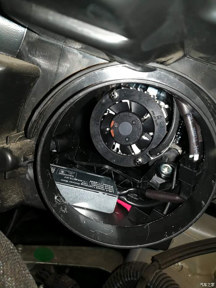

一开始车到手换的两对欧司朗h7激光版4300k,原车灯泡都没点亮过。晚上从乡下回家上过一回高速,一开始在乡道还可以…高速上铺光照明都可以,速度开到90无压力,但亮度被边上并行的氙气灯一照对比下要差一个档次以上,用了二十天入了两对淘宝的聚光王,不到200一对,远光可以…近光也能用…但是因发光是两个面,灯体角度不能调,灯体挡光在车前有个大暗区,加上底座是塑料的,估计用不久退货了。后面偶然看到通用定制版的飞利浦h7LED,6000k,分投射的双面8灯珠用在近光了带透镜,反射的双面6灯珠用在远光(6珠的15瓦),元旦时远光也换成8珠的那种了,更亮,25瓦一个,安装角度可调,还带了刻度,调了几次角度,近光正40度合适,远光零度。很简单就装上了,调好后灯体阴影区很小,市内开即使有路灯~效果也杠杠的,铺光也很好,主要是全铝制灯体及散热带风扇并有做动平衡…非常静音,还带有导热硅胶,做工细节真没得说…下雨的晚上也开了近光,6000k也能看得很清楚不担心色温高了雨天照射效果差…。早些天同样乡下回来~乡道上开的近光,老婆就在问你开了远光么…我说没,她说她亮得还以为开了远光,哈哈??…然后我默默的把远光打开…真的很亮…铺光巨好…上高速后路牌反光都有点刺眼了,正好又先后有大奔和Q5开过…效果有得一拼…铺光宽度和长度都要强,亮度也差不多。就近光切线不如人家,毕竟透镜还是原车货!至于当时换LED原动力,就是日行灯是白的,远近光是黄的…巨难看~换了激光版4300k有所改善,但怎能比过6000k的正白光…与日行灯很搭哦…照明效果更满意了。

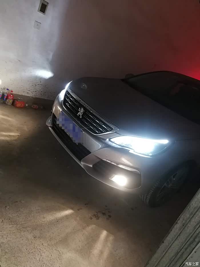

车外近光…阴影区不明显

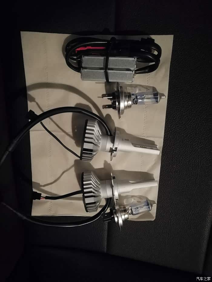

远光一对

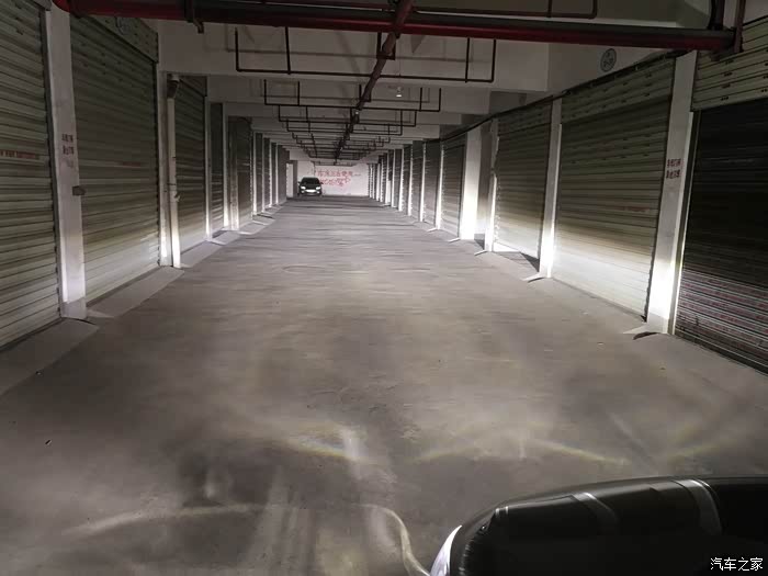

近距全开

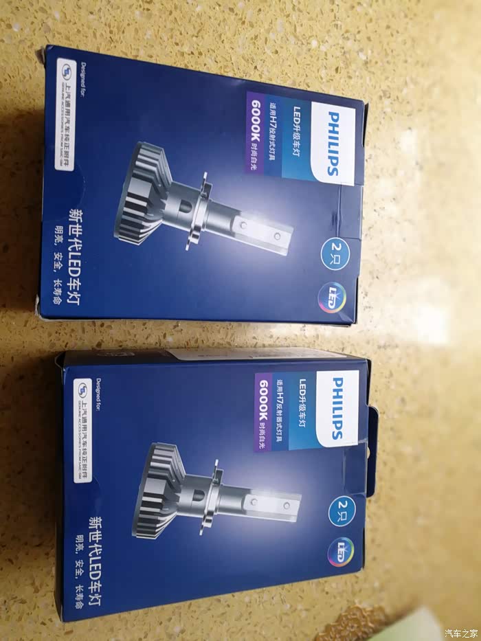

包装

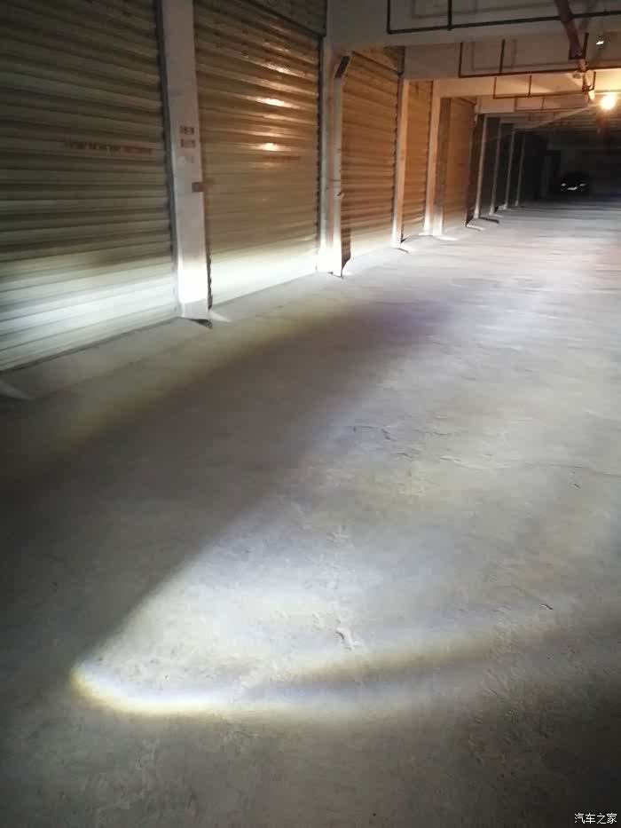

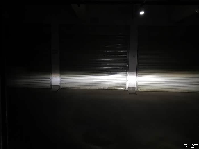

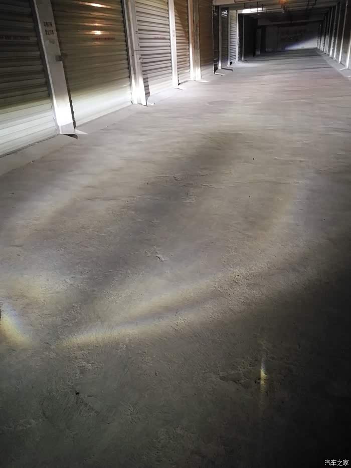

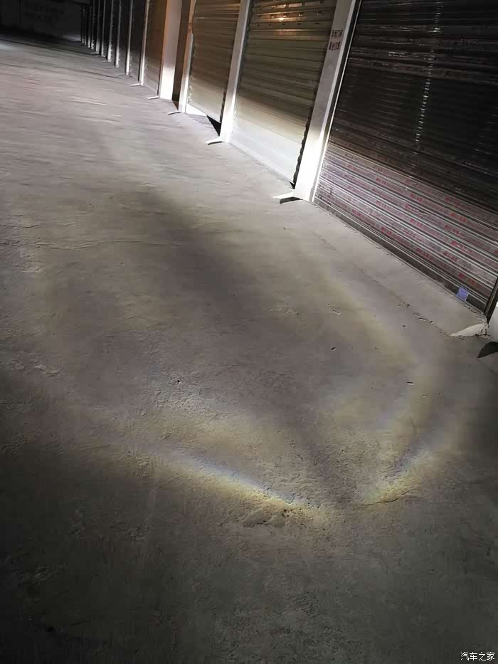

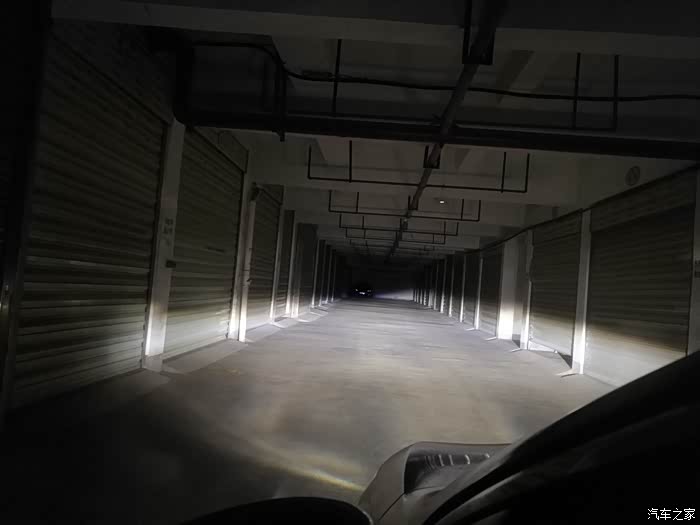

近光切线

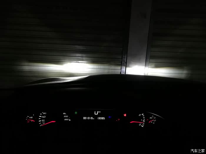

挡左灯后右近很小的灯体阴影
挡右灯后左近灯体阴影…
右灯;
左灯

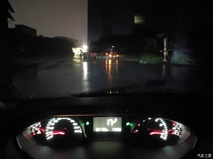

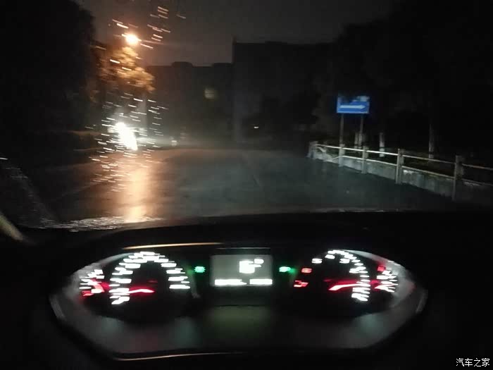

雨天
雨天

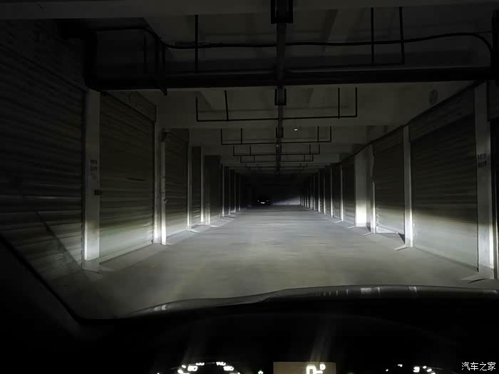

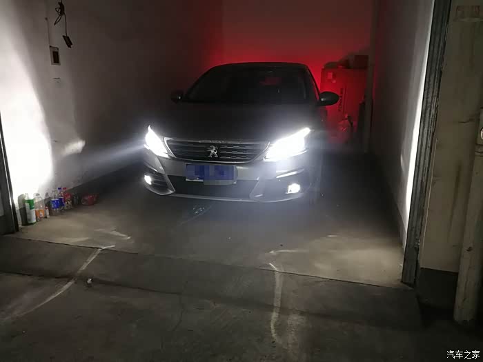

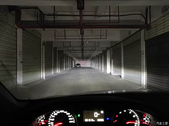

车外远近同开…
车内远近同开

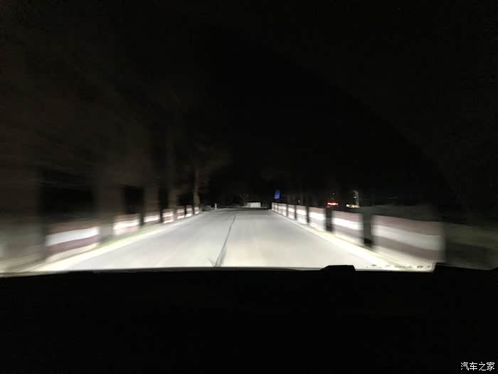

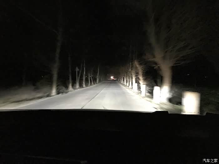

村镇水泥路近光…老婆拍的
村镇水泥路远近同开…老婆拍

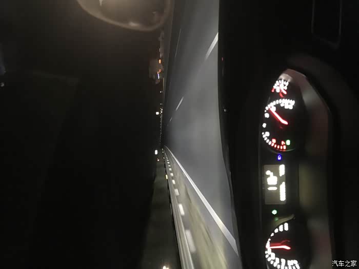

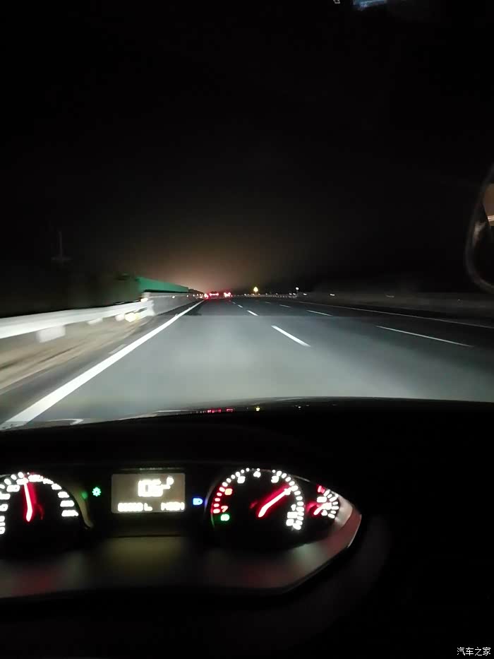

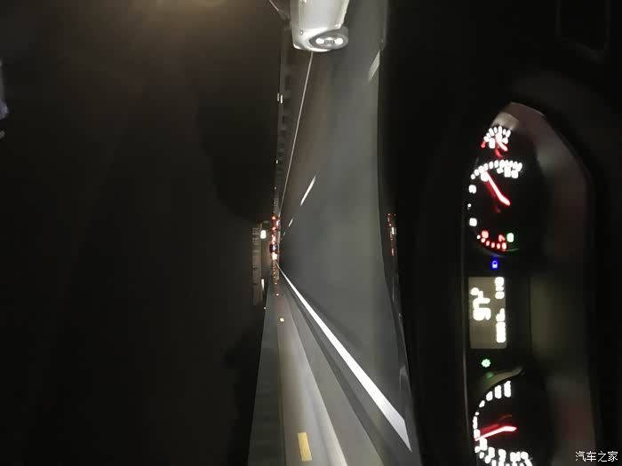

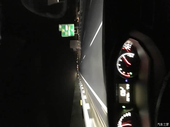

高速106时速…今天车多
高速二
高速110,感觉没对好焦距,见谅

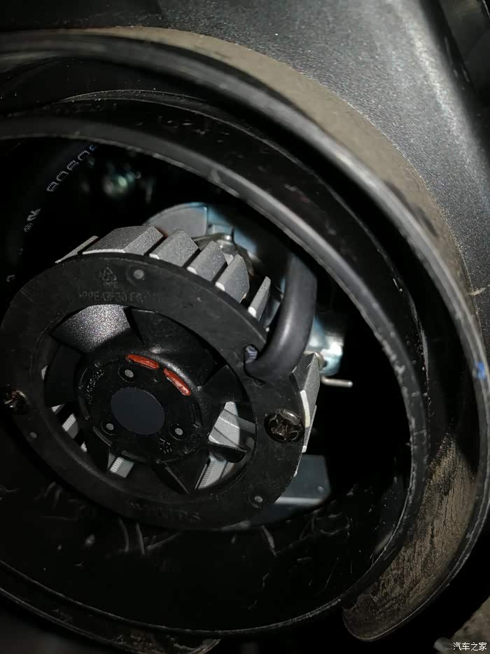

近光装车
远光装车
