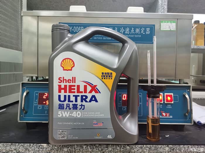

,在机油送检的第163篇,测试了SN PLUS认证的港版灰壳5W40机油,各项指标很不错,现在狗东的港版灰壳已经更新到最新的API SP认证了,继续测一下,看看有什么不同

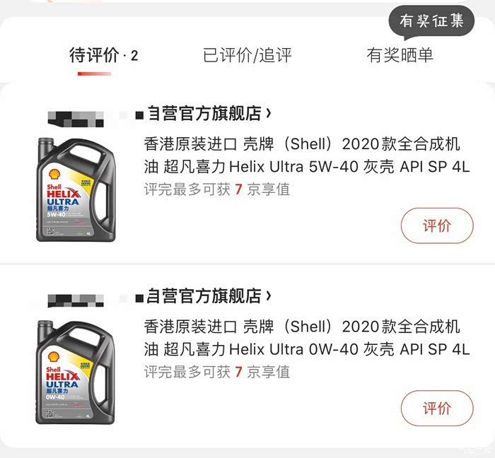

本次检测只对样品负责,样品购买自狗东港版壳牌官方旗舰店。

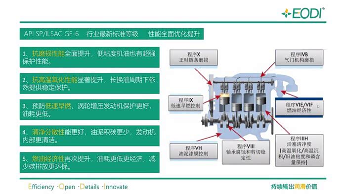

API SP认证的优化与改进看下图。
。本次检测只对样品负责,样品购买自狗东港版壳牌官方旗舰店。
API SP认证的优化与改进看下图。

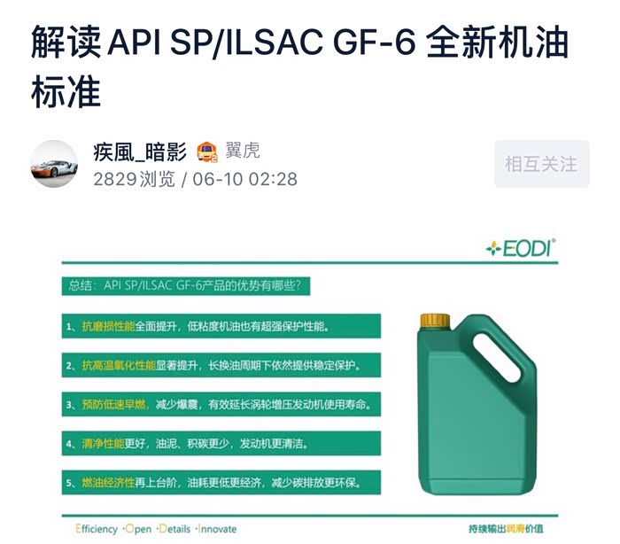

SP认证相对SN主要有6项优化和提升,提升抗磨,提升抗氧化,优化配方以适应涡轮增压发动机,清洁能力更强以及更好的燃油经济性
关于API SP更多内容可以看疾风暗影的帖子

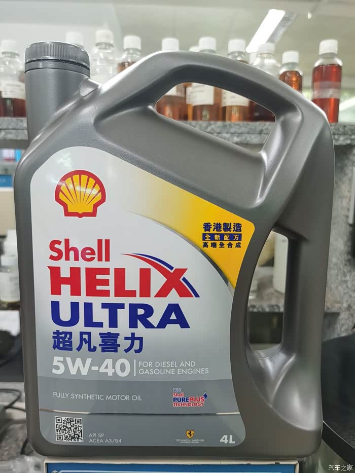

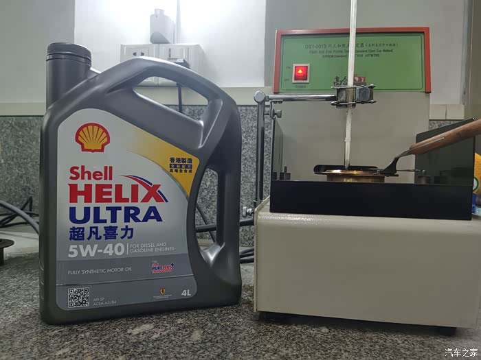

港版壳牌540和040,狗东购买直接邮寄到实验室
SP认证

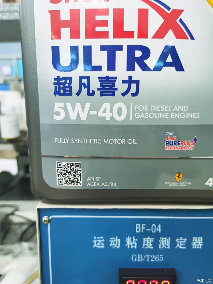

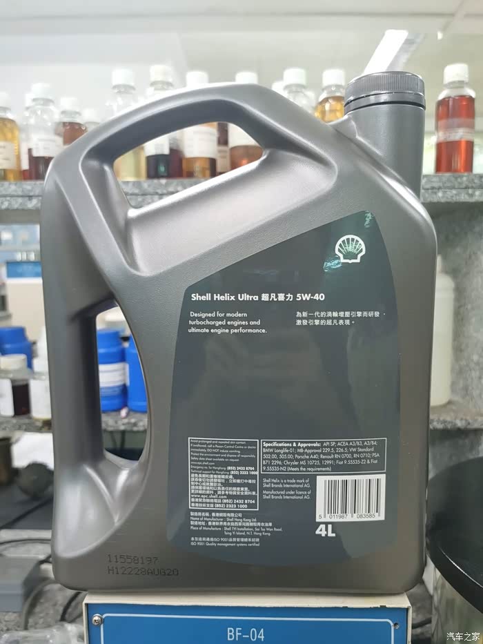

背面

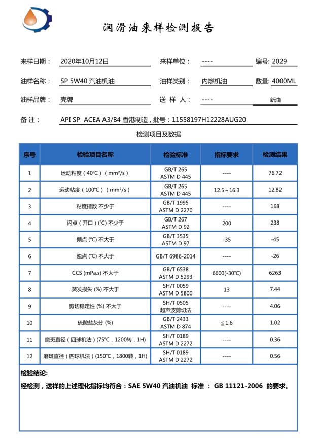

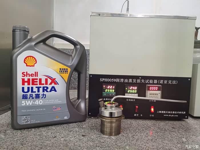

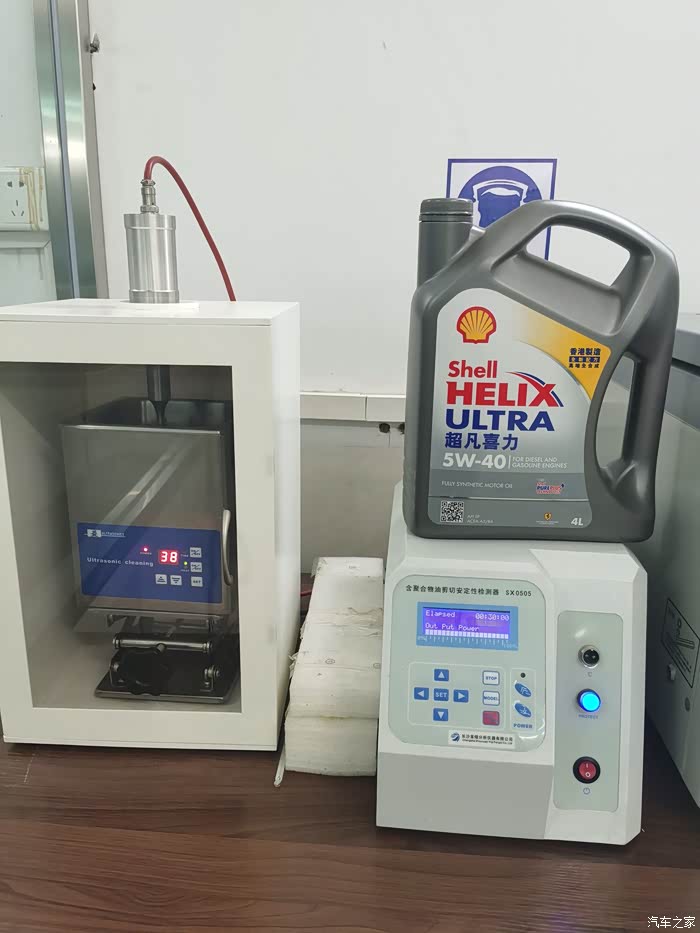

API SP认证的港版灰壳540实测数据

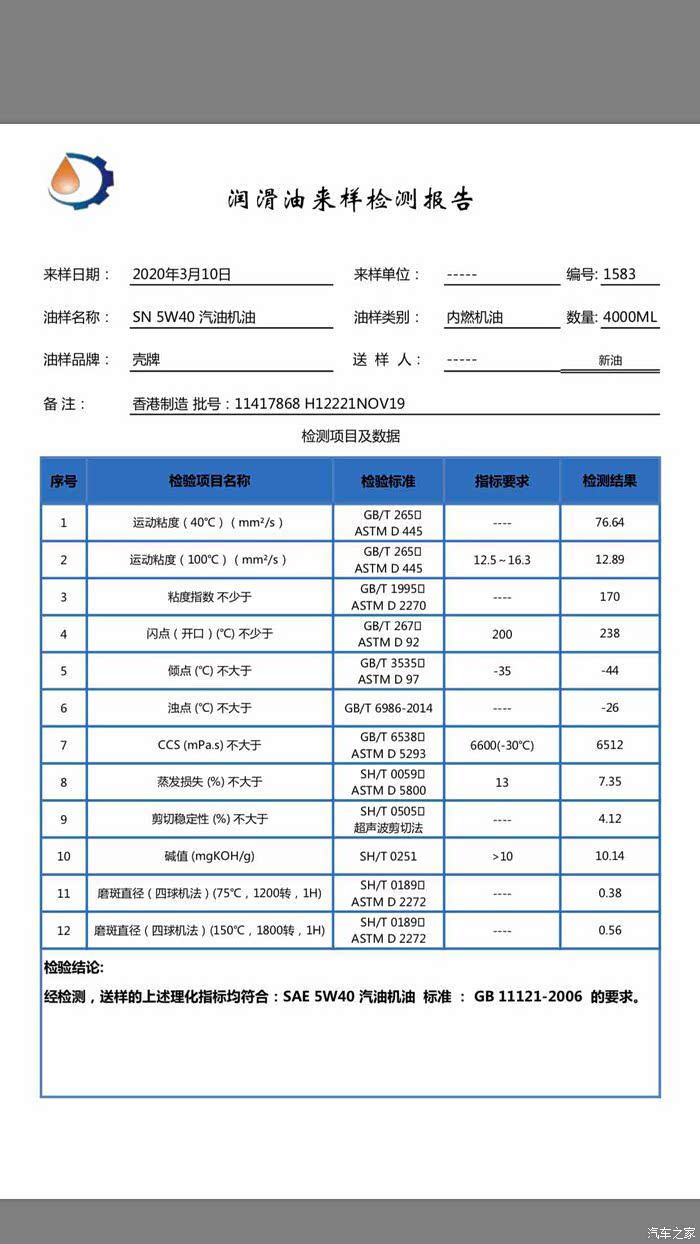

SN PLUS认证的港版壳牌实测数据做对比
简单对比一下。

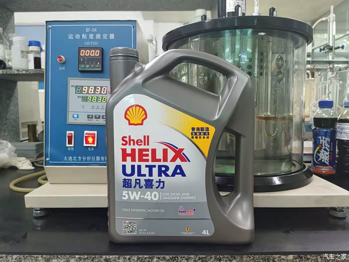

1.100度运动粘度,老版本12.89,新版本12.82,没区别。
2.40度运动粘度,老版本76.64,新版本76.72,同样没区别。
3.粘度指数,老版本170,新版本168,区别不大。
4.闪点,老版本238,新版本也是238。
5.倾点,老版本-44,新版本-45,没区别。
6.浊点,都是-26,采用高含量GTL基础油。
7.低温动力粘度CCS,老版本6512,新版本6263,略低一点点,考虑到误差,相差也不大。
8.蒸发损失,老版本7.35,7.44,区别不大。
9.剪切稳定性,老版本4.12,新版本4.06,同样区别不大。
10.碱值,老版本10.14,新版本没测,估计也是一样的。

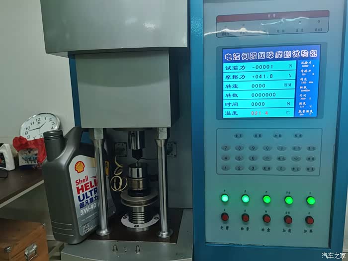

11.抗磨性能测试(四球机法)磨斑直径,低温75摄氏度,低负荷1200转运行1小时后磨斑直径,老版本0.38mm,新版本0.36mm,新版本抗磨性能更好一些。
12.抗磨性能测试(四球机法),高温150摄氏度,高负荷1800转运行1小时后磨斑直径,老版本0.56mm,新版本也是0.56mm,没有区别。

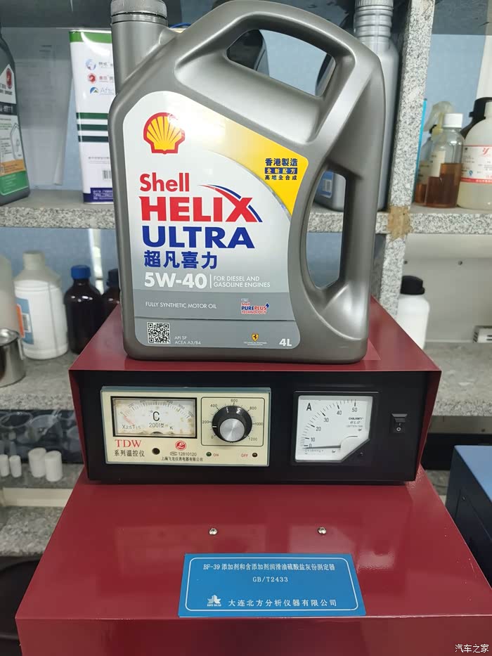

13.新增测试项目,***盐灰分,新版本1.02,随着国6排放的普及以及越来越多车配备了颗粒捕捉器,对机油灰分的要求越来越严格,多数国6车型都要求使用中低灰分机油,要求灰分不高于0.8。这款灰壳虽然是A3B4认证,但灰分只有1.02,与C3认证的已经相差不大了,对三元催化和颗粒捕捉器更友好。
通过新老版本实测数据对比,可以看出,新老版本采用的基础油相同,添加剂方面应该是略有不同,新版本抗磨性能略有提升,灰分较低以适应越来越严格的排放。

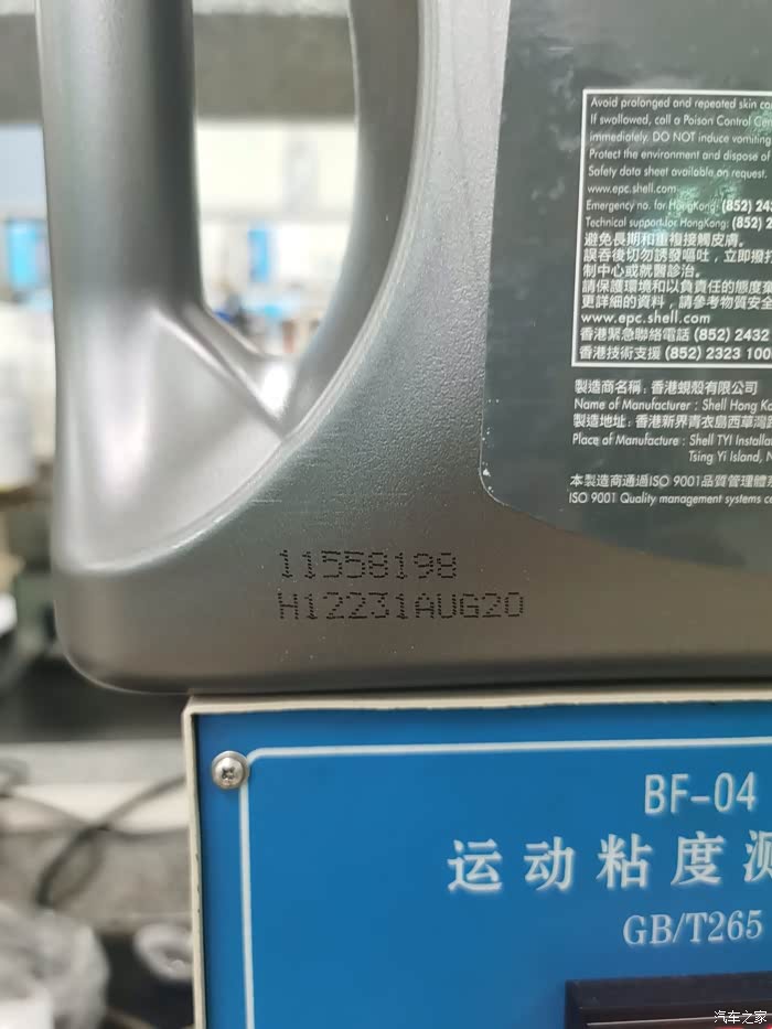

生产日期,20年8月31号
