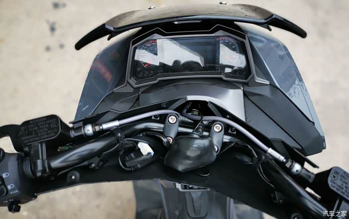

开始拆卸龙头调整车把左偏问题
认真工作的小园
龙嘉内部的做工还是不错的,走线扎实有条理。
整理布线的方式值得称赞,用了弹性橡皮带,比一次性扎带用心好多,不但结实而且举办一定弹性,可以看到厂家的用心之处。

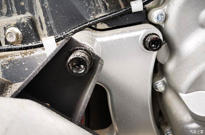

样车后摇臂处的绿螺丝已经更换成黑色的内六角螺丝,更加美观,强度应该有提高,但是拆卸相比较普通螺丝稍显麻烦。
