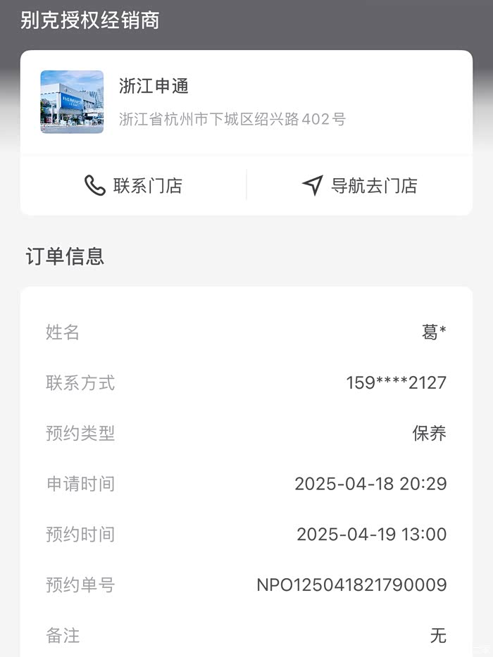

(1)提前预约保养:我现在基本上都是去4S店保养,而且工作日比较忙一般都周末去,周末提前预约保养到了可以节省时间排队。

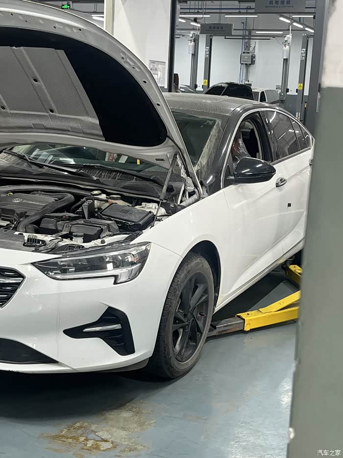

(2)确定保养项目:我之前都是使用的保养劵,但是使用的都是基础机油就是原厂壳牌机油。感觉效果不是很理想,所以这次想要更换新的机油试一下。于是到店之后跟售后确定这次保养的项目以及使用机油。
确实保养方案

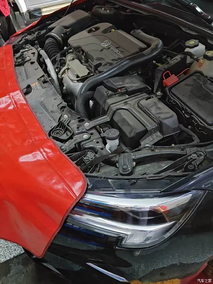

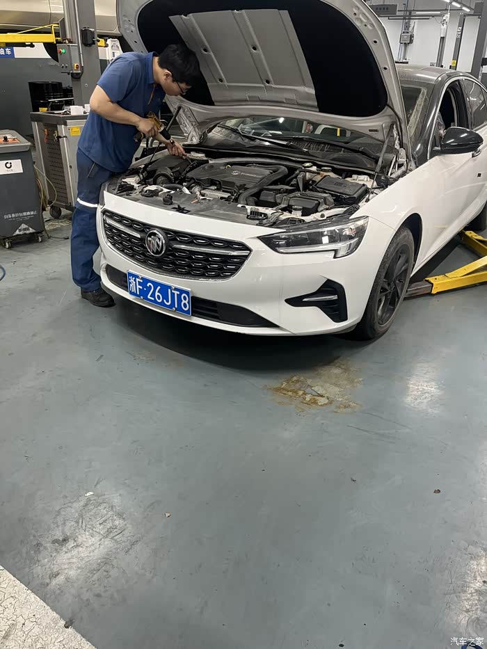

(3)进车间保养更换机油、机油滤芯:我这次是2万公里的4保,还是属于小保养,主要就是更换机油机滤。

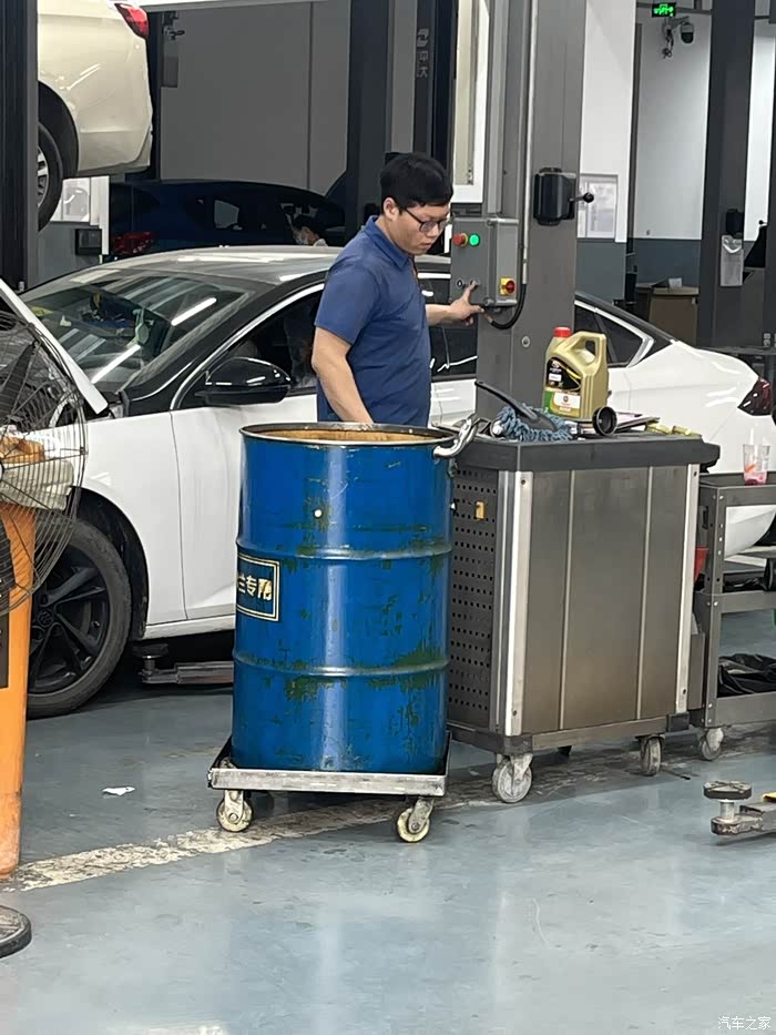

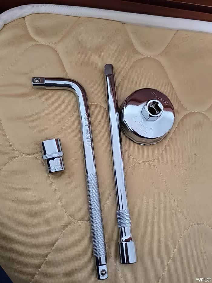

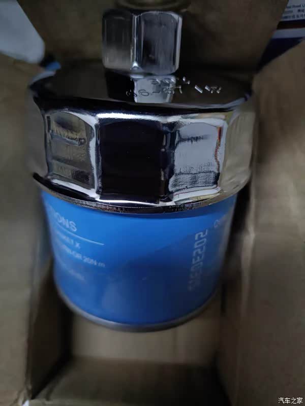

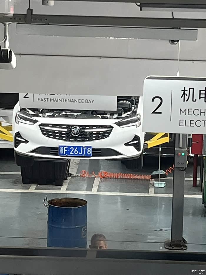

举升车辆之后,技师会拉来废油桶,然后拆掉车辆的发动机下部的放油螺丝等待废机油放完,在这个期间技师会利用机油滤芯扳手拆掉上次使用的机油滤芯。
放旧机油
放油结束之后会拆开新的机油滤芯装上,一般技师都会在新的机油滤芯的一圈涂抹一点油方便安装。
机滤保守
机滤扳手

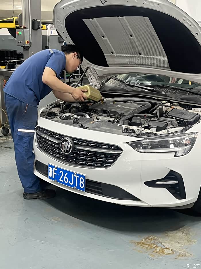

(4)加注新的机油:放下车辆之后,就可以加注新机油了。因为我的君威是1.5T的,所以加注的机油型号是4L的5W-30嘉实多机油。
打开机舱拧松机油盖子,直接加注新的机油等待4L机油加完之后拧紧机油盖子。
加注新机油
加注完成以后,抽出机油尺擦干净,再放入干净的机油尺拔出来了看看换完机油的液位是否达标。

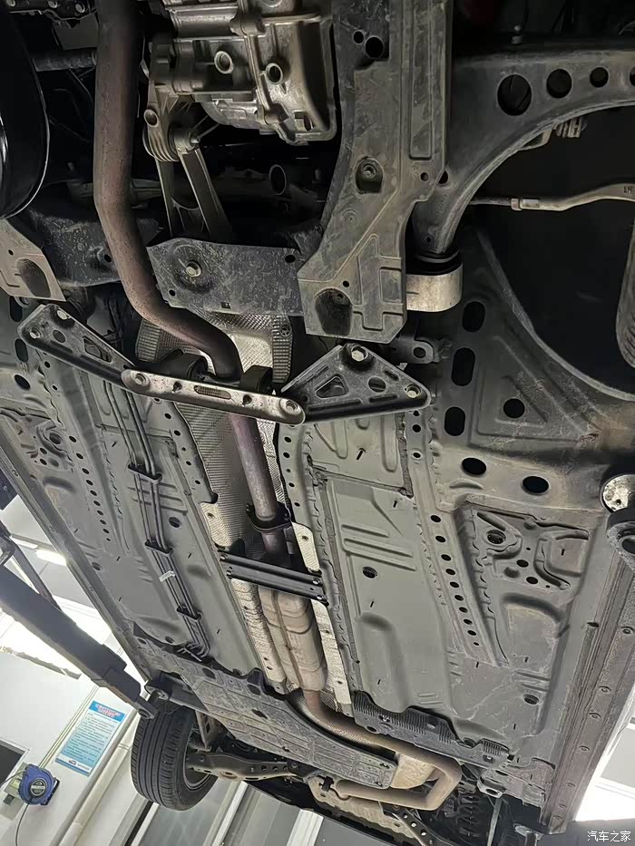

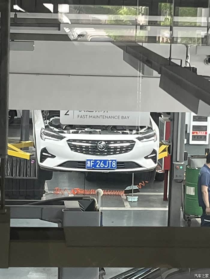

(6)常规保养:之前我的轮胎扎过钉子,所以让技师帮我检查了一下胎压,看看轮胎有没有漏气。顺便帮轮胎补充到正常胎压,一般给我打到2.4左右。剩下的基本上就是目视检查了,看看防冻液液位低不低,少了就加点。检查一下地盘有没有什么损伤等等。
检查底盘
最后就是保养的收尾工作,洗干净车辆就可以交车了。

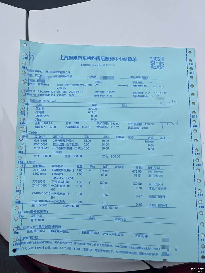

保养耗材价格:4L嘉实多机油478元
机油滤芯63.81元、一次性三件套2.5元
工时费价格:自费保养收取工时费300元
保养总价格:843元

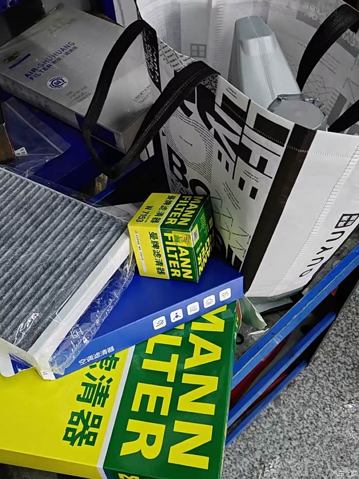

车友分享的自带机油保养
自带材料保养
另外还有一个办法就是自己购买正品机油、机滤等等。带到店里出一个工时费让店内的师傅帮忙保养一下,也是比较省钱的,不过前提就是购买到正品机油。
