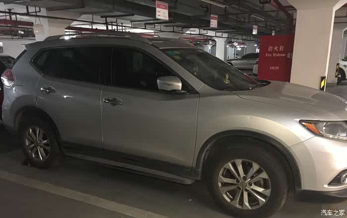

首先有请我们的大尼上场

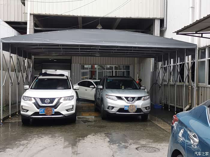

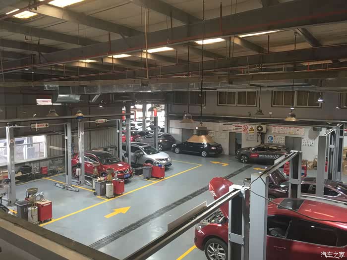

一到4S店,正好赶上了午饭时间。由于周边荒芜也就只能在这里凑合着吃一下了,不然干等着也无聊。
感觉工地餐啊,我是来搬砖的

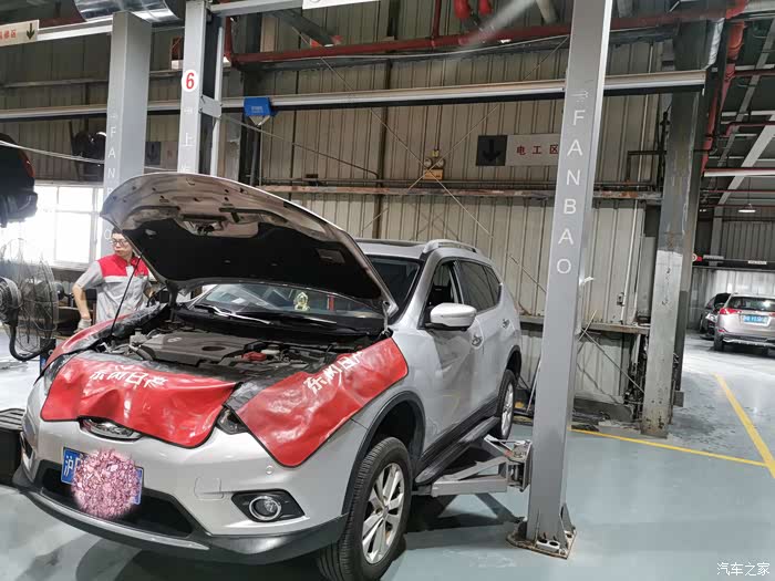

工人也都去吃饭了,无人理睬的大尼在发呆。
基本上所有的工位它都享受过了。

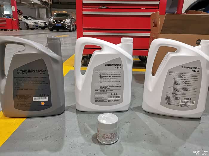

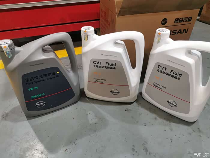

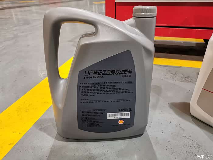

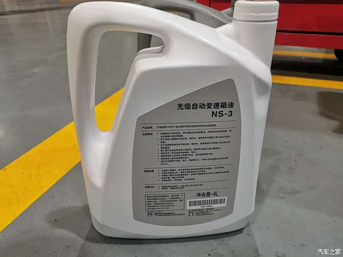

用餐完毕后就下去找师傅聊聊大尼的保养知识,毕竟他们一线的维修工还是比较了解大尼的品性的。今天我要更换的是小保养外加更换变速箱油。据说更换周期是3年或者6到8万公里。(我的已经是4年7.2W公里了,换下来的的油比较脏。)更换的机油是全合成的壳牌。中间有一段时间都是用全合成马油。
日产三兄弟。

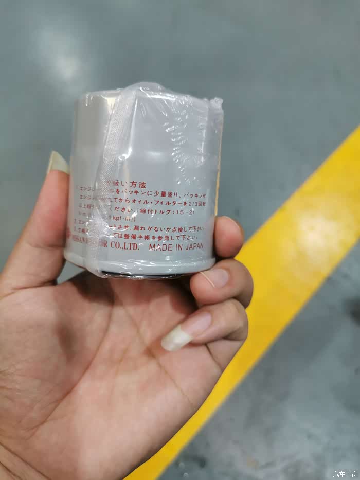

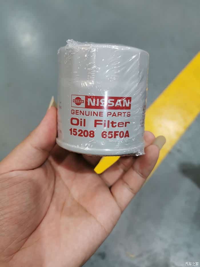

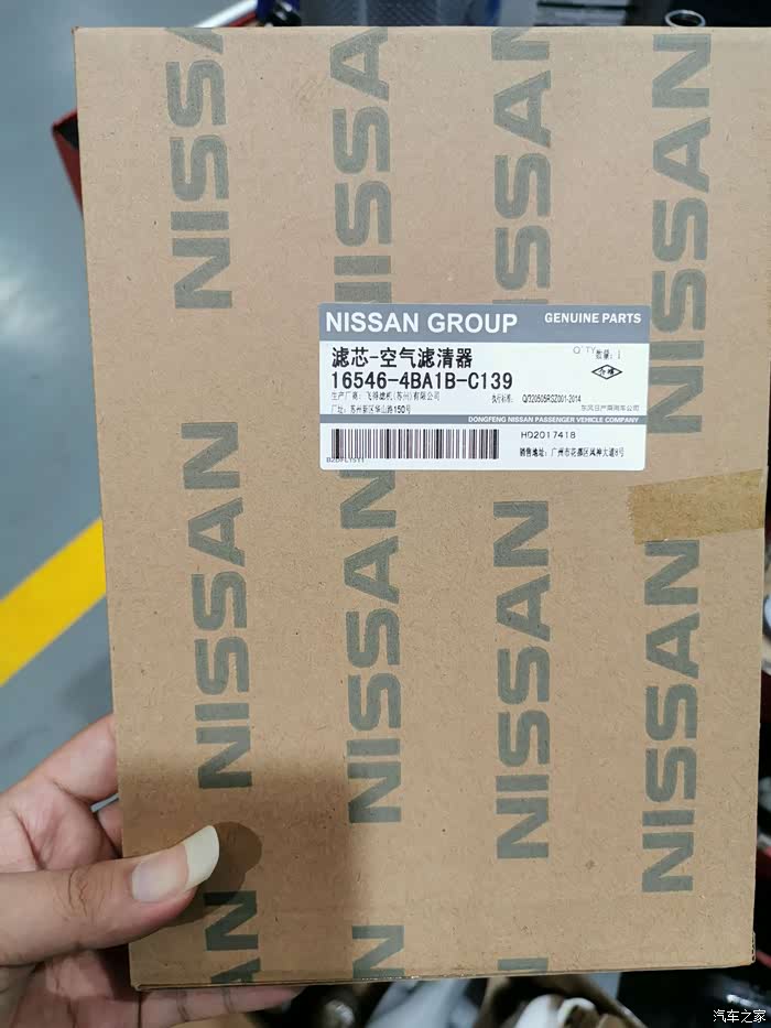

这个是机滤。

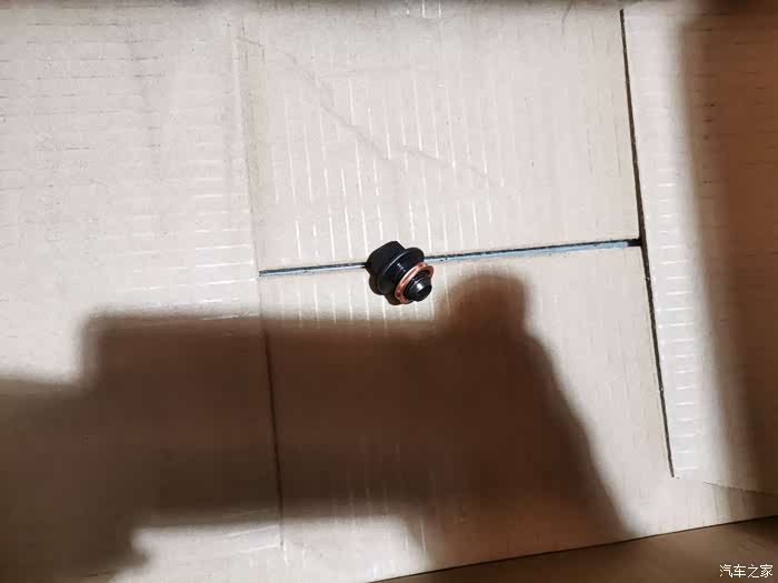

这个是放油垫片螺丝。
这个有点小贵啊,好像要160块!

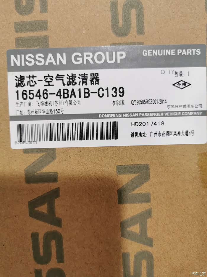

以上就是我要更换的部件。

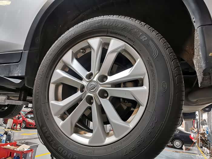

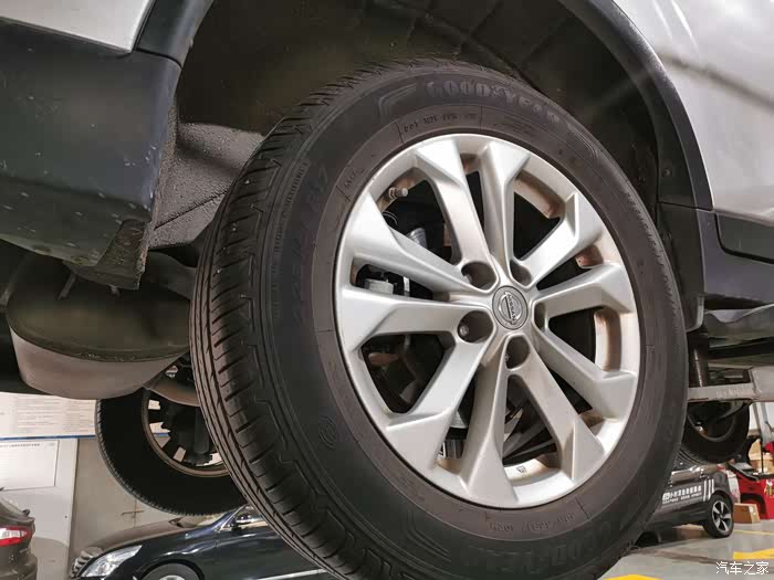

去年换的固特异新鞋子
这是我去年换的固特异,质量还不错。由于我家门口一整条马路修路挖水管我还担心轮胎会磨损的很厉害呢。结果师傅检查了一下完全OK的!基本没什么磨损,开了一年了一个洞也没扎过。不知道是质量好呢,还是运气好!师傅说应该是质量好。耐磨。看我的刹车片磨损的样子就知道我脚头重,所以说是轮子耐磨啊~哈哈。

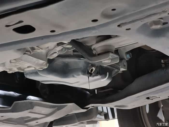

这个孔是在放机油,我一般是7000公里换一次全合成的机油,今天放出来的油品还算可以。

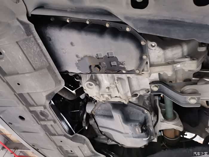

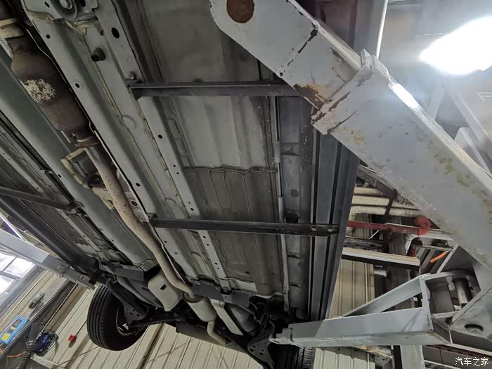

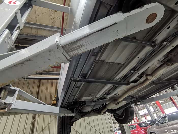

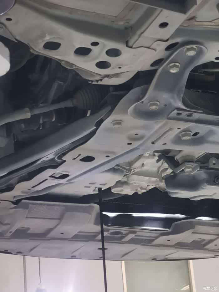

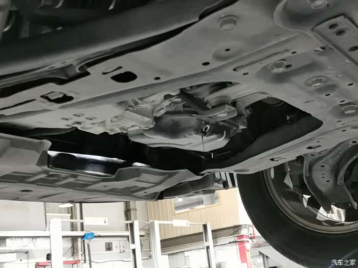

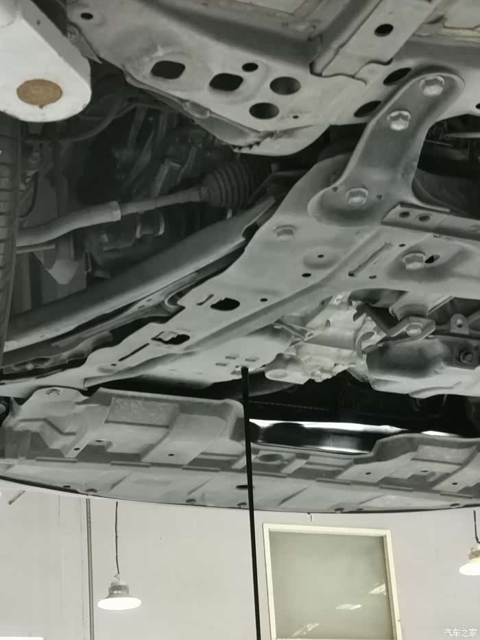

顺便拍了一下底盘,由于今年有几次暴雨,我都“开船看海”好几次了。目测下面还可以,没什么生锈的样子。顺便介绍一下我安装的裙边踏脚,这个是不用拆原车的任何部件的,推举大家安装东西的时候尽量不去改动原厂件。
这就是在放变速箱的油了,师傅说杂质和颜色都比较差。可能是我驾驶习惯不太好吧。我的油耗10.5/100 排量2.0,看论坛很多人油耗都很低,也不知道是多好的驾驶习惯才能这样啊。
放完变速箱油之后,拧上螺丝,先用一桶新的倒进去清洗一下变速箱。(我刚才还纳闷呢,为什么要2桶变速箱油,原来这么奢侈的啊,涮一桶,再喝一桶的啊)

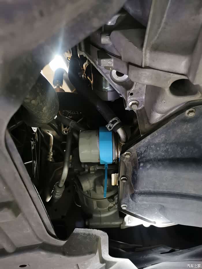

今天发现了个新东西,之前好像没见安装啊,这个蓝色的磁铁,说是用来吸附机滤里面的金属杂质。
