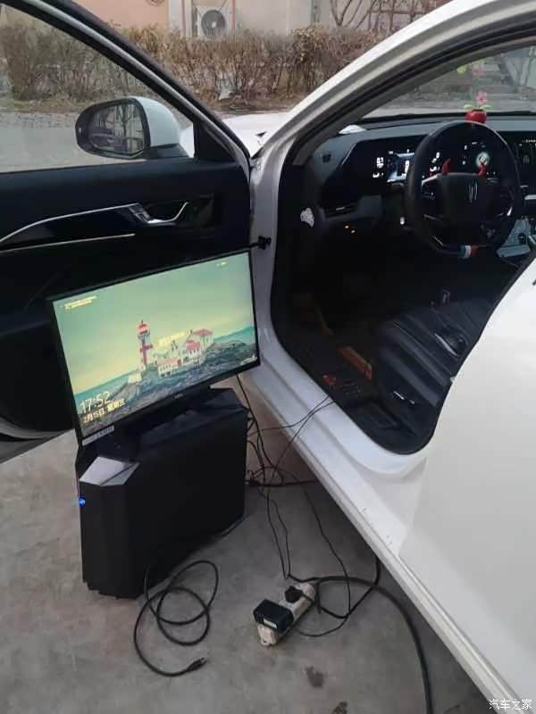

1笔记本电脑一台(文末彩蛋:如果有实力把台式电脑搬到车旁边也行~)

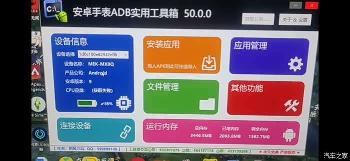

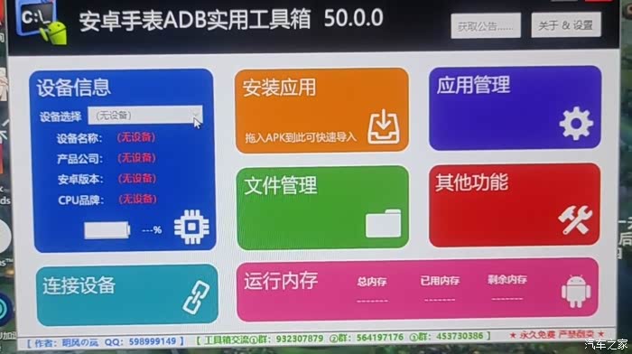

首先把安卓ADB实用工具箱安装到电脑上,双击打开它,然后它会初始化一下。如果弹出提示框直接点确定就可以,
这就是它这个工具箱的一个界面。现在这个设备是还没有连接的

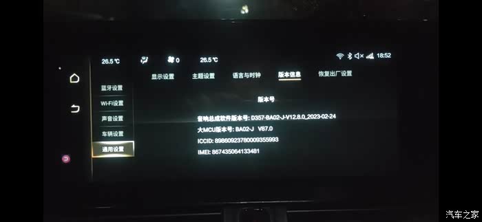

开始连接,把公对公的数据线一端插在我们笔记本上面。另一端插到左侧的这个文件传输的口,不要插右边。然后打开车机设置,划到最后一个通用设置。点开版本信息,有一个音响总成软件版本号
连续点击这个版本号
然后会出来一个输入框。

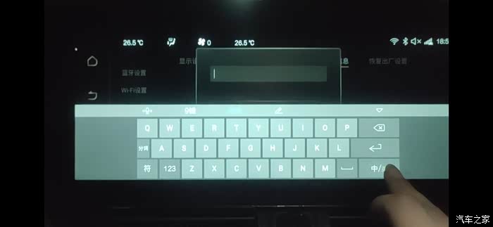

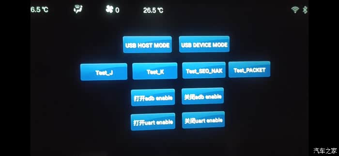

输入对应的车机工程密码,符号一定要选择英文状态,如果是中文状态的话,它会提示你不对。输入之后确定。他就会跳进一个调试界面。然后点击第三个‘U***诊断’
点出来是英文界面,点第一排第二个“U*** DEVICE MODE”。
之后电脑会有提示声音,我们回到电脑上面,现在已经连接好了
点击安装应用

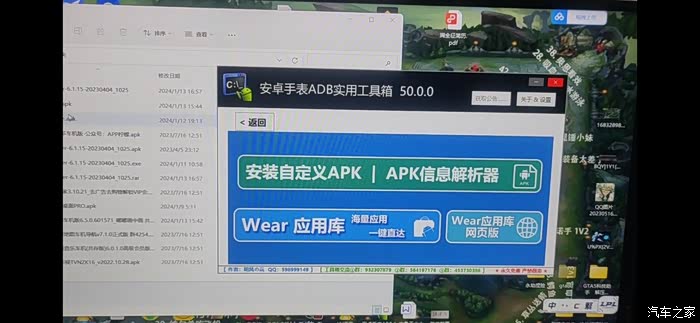

安装嘟嘟桌面,点击安装自定义apk

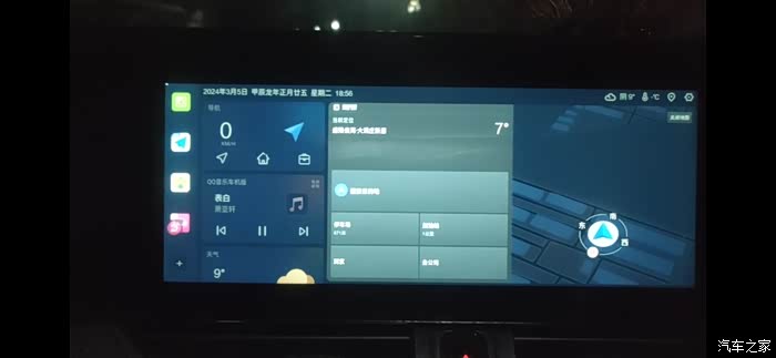

把嘟嘟apk直接拖到路径栏里,然后我们就等他安装就可以了。安装成功以后车机直接会跳到嘟嘟上面

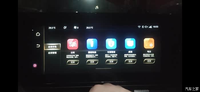

如果没有跳,直接点返回,返回到系统桌面。点应用市场,然后应用市场里面“桌面”点打开。也有可能会它会弹出一个提示框到你的嘟嘟桌面里面
到这里这个嘟嘟桌面就是安装完成了。

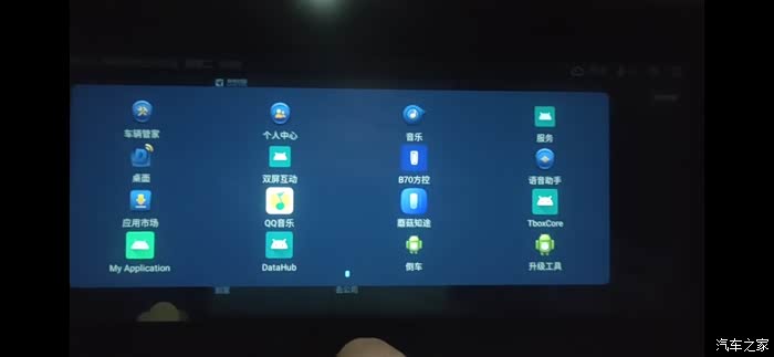

然后回到车机里。点左上角。然后在这些应用列表里面往后滑,找到名为B70方控这个应用,然后给它打开。
打开之后它会提示我们的这个设备码,输入“1”,点确定,进来之后它会提示一个“要允许应用始终在后台运行吗?”我们选择给他一个授权
他这个是会默认让你酷狗和QQ音乐2选1
他这个是会默认让你酷狗和QQ音乐2选1
然后每次在启动的时候,它会自动打开一下你的这个方控。然后给跳出去,这时候方控就安装完成,可以方向盘继续控制嘟嘟里得音乐。

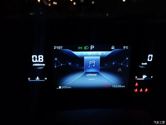

3方控因为不是本身的,所以有时候会有些卡顿,或者失灵,这种情况直接打开播放界面即可。需要注意为了避免跟原桌面的音乐冲突,不要在仪表盘那里选择任何音乐播放。
