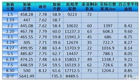

        通过我对我的锐界PLUS实际油耗的**,在车辆不使用自动启停功能的前提下,百公里平均油耗为8.66升,不到8.7升,百公里的整体油耗在8.0升到9.6升之间,与表显的平均8.5升比较接近。对于我的这个油耗很多人都表示确实很低,大多数车主反馈的油耗都在10-12个左右。我也总结了一下我的油耗较低的几个开车省油的小技巧和大家分享一下。

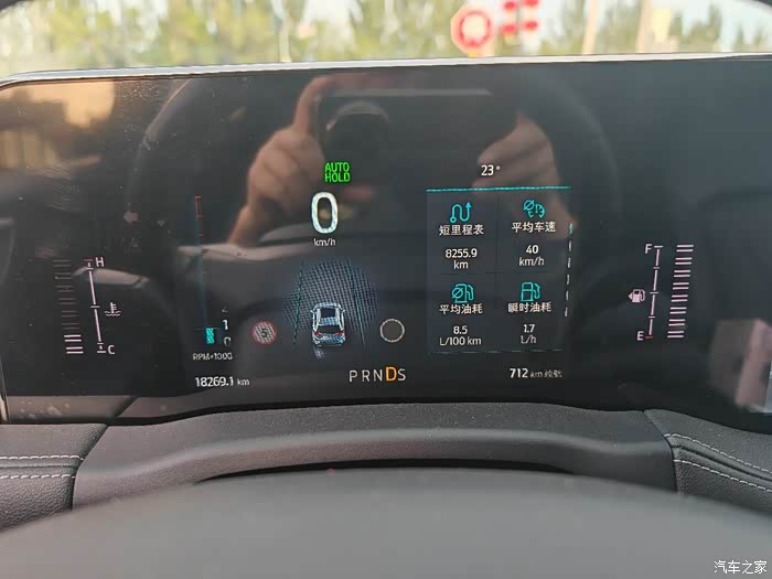

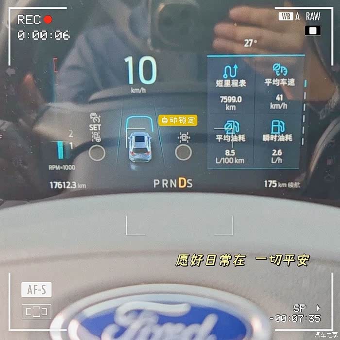

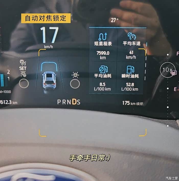

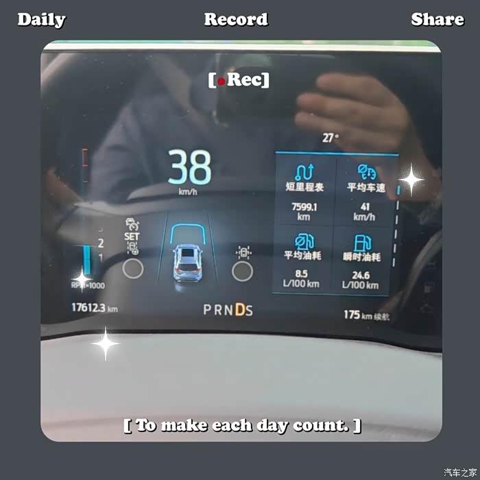

        首先就是路口起步,不知道大家有没有发现,锐界起步时瞬时油耗能高达50多个,如果一致持续踩油门不松脚会降到20多个,但车速并没有提高那么多。这个可能是福特对发动机的**就是这样的逻辑,非常费油。我的做法是起步后速度到30多可以松开一下油门,大约2-3秒后再踩油门,这样速度上去的也快,同时瞬时油耗会大幅度降低到10个左右,甚至更低,这个方法在路口起步和超车后都是适用的。
起步时瞬时油耗

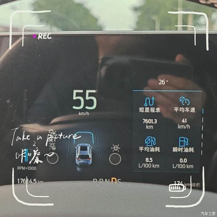

        还有就是自适应定速巡航的使用,在告诉车辆较少时可以开启自适应定速巡航功能,车辆速度平稳,开起来也非常省油。但在路上车辆较多,不时的需要调整车速的路况下,还是脚踩油门控制车速更省油一些。

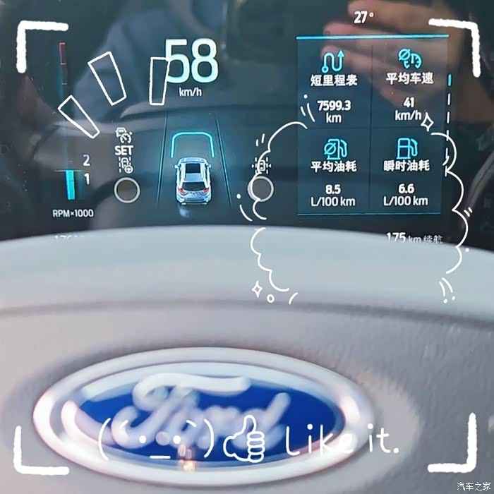

定速巡航70时瞬时油耗
