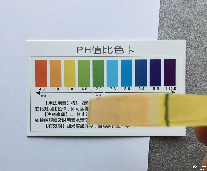

清洗火花塞先用84消毒液清洗,消毒液呈弱酸性,泡了两个小时,用牙刷刷干净后,又用化油清洗剂泡了两个小时,再刷干净,用烘枪吹干。
这玩艺,倒在磁砖上都起泡泡。
消毒液不是强酸,但腐蚀性也不小,注意安全使用。
