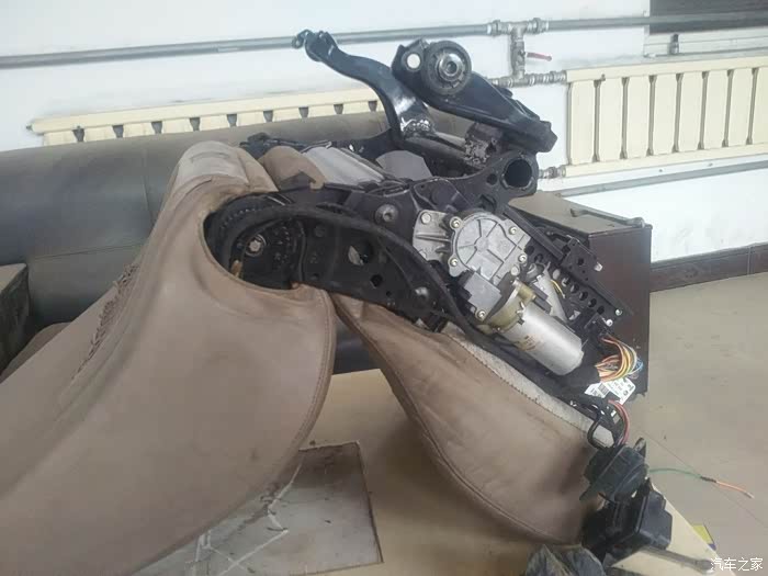

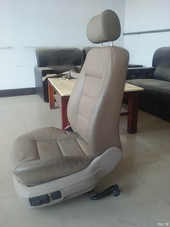

淘来的座椅,奥迪的
外观可以,各处基本完美,开始研究

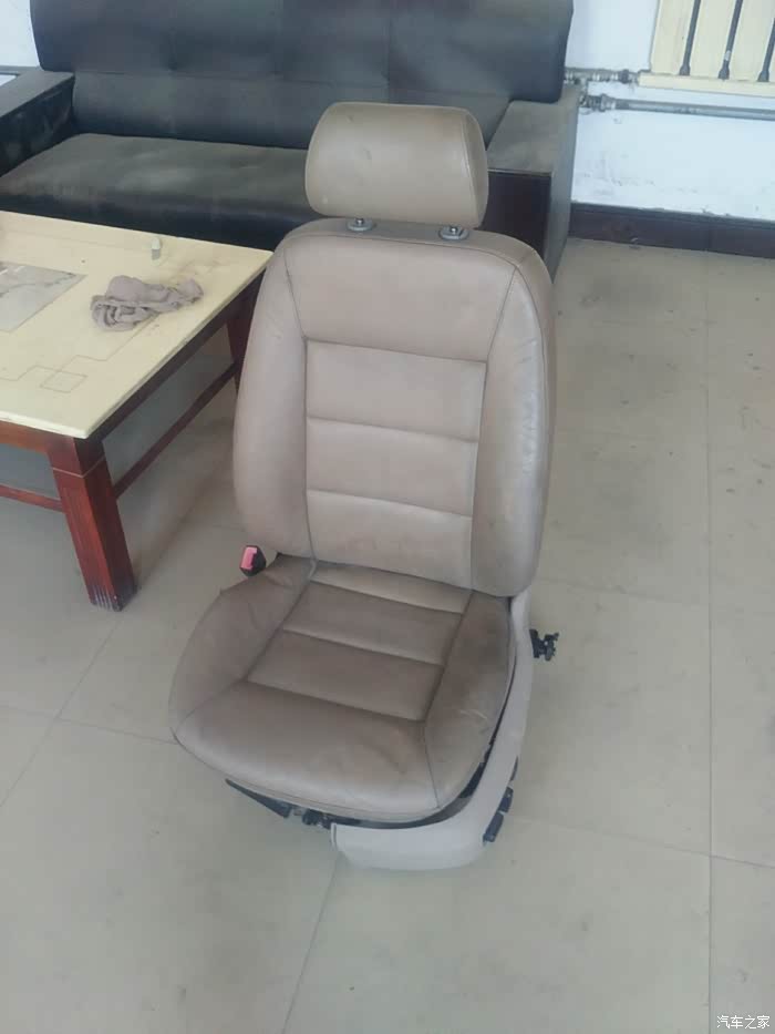

研究之中
一点一点的

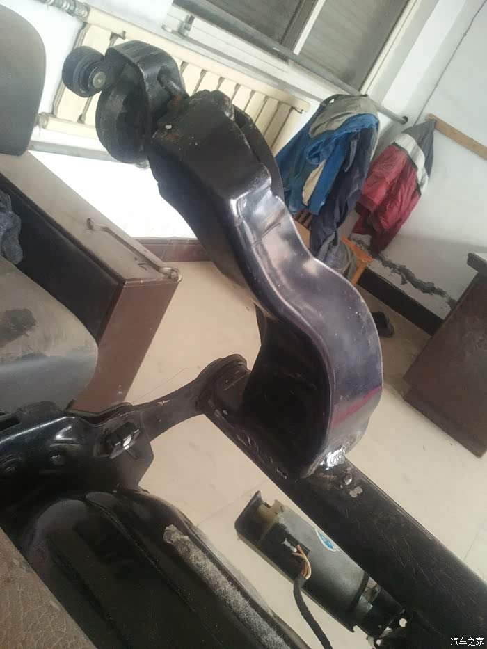

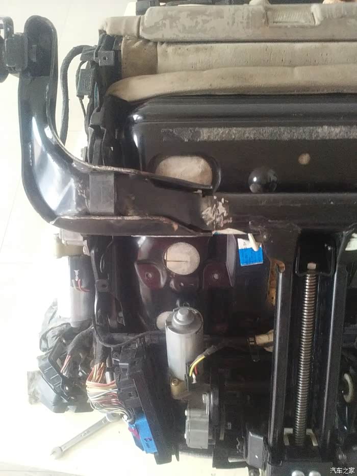

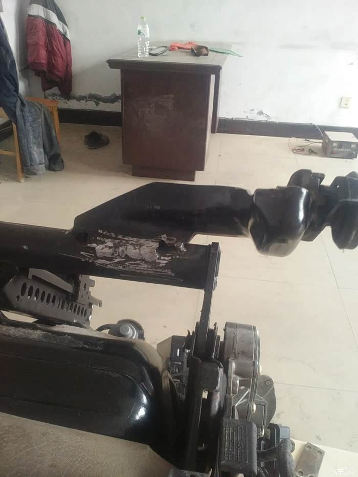

改腿子

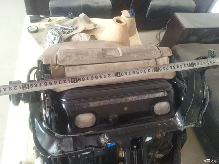

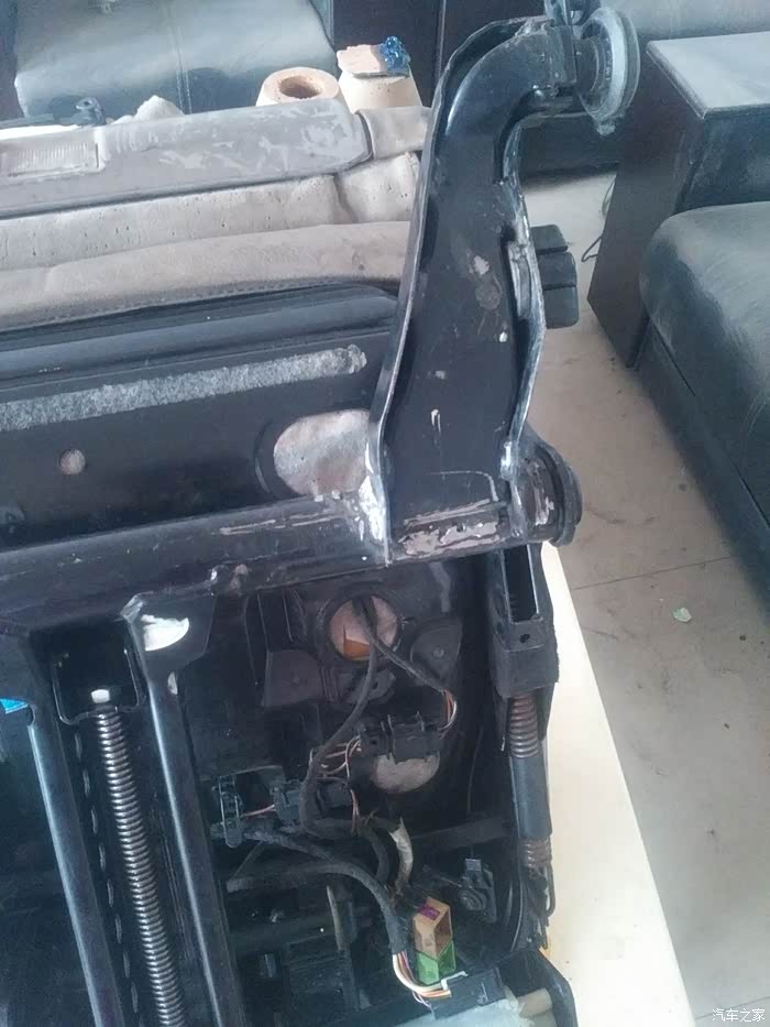

测量一下,奥迪的座椅比宝来的座椅腿子宽2厘米。
切了,在焊
原想着改一条腿,结果不行,稍微有点偏。这条腿也得改啊,切了。焊。

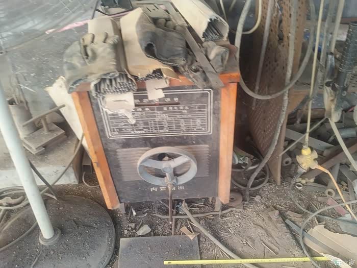

幸亏自己会电气焊。
工具

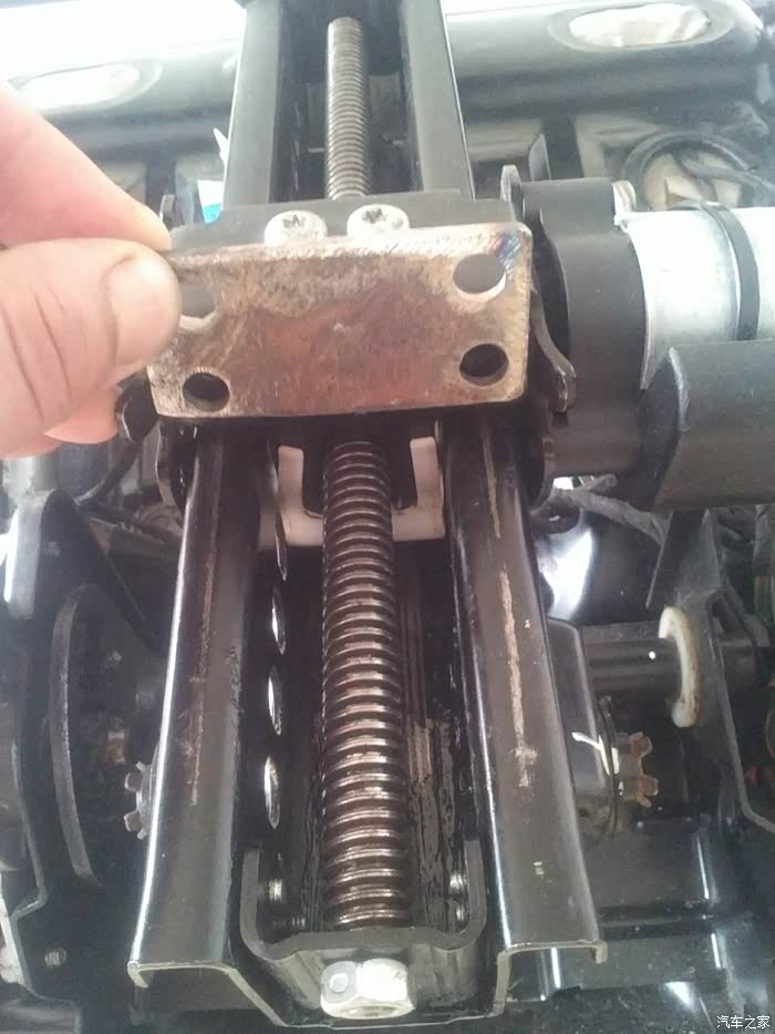

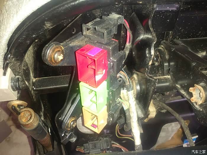

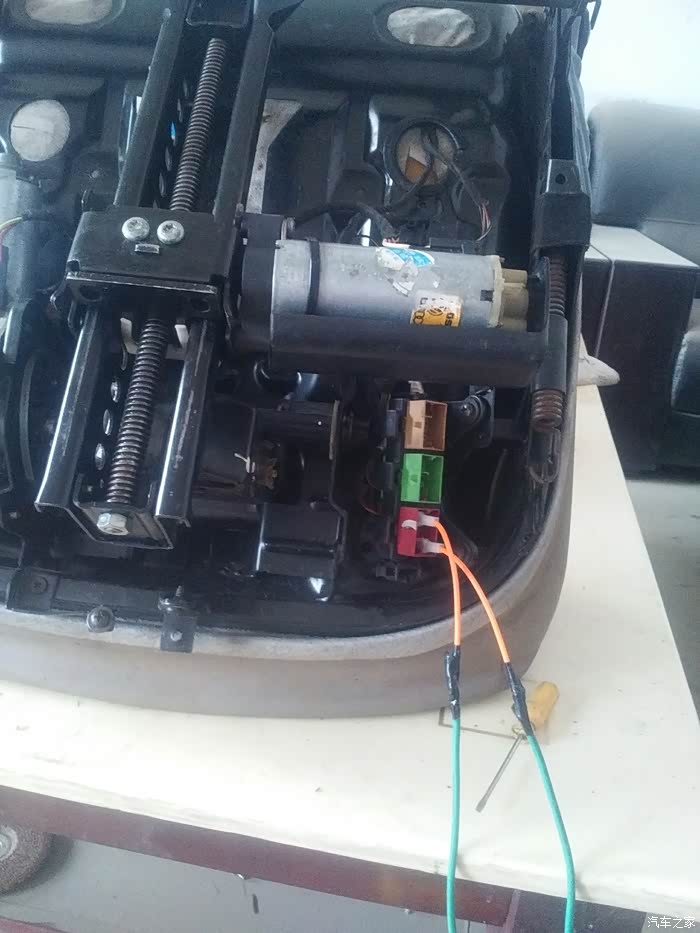

测试电机工作

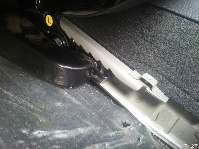

腿子槽,量距离

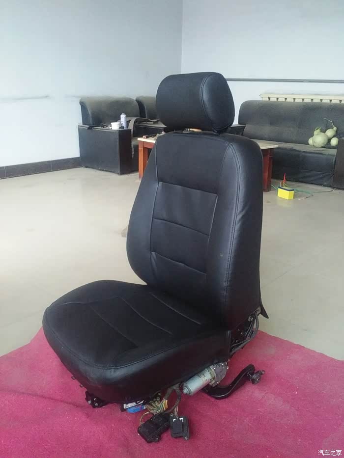

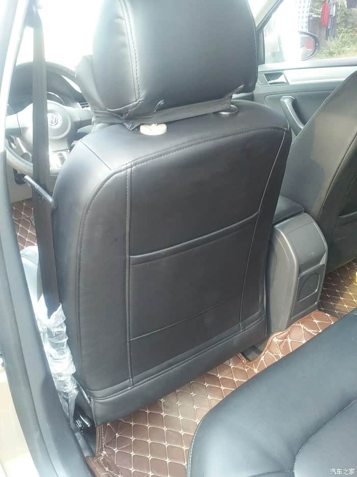

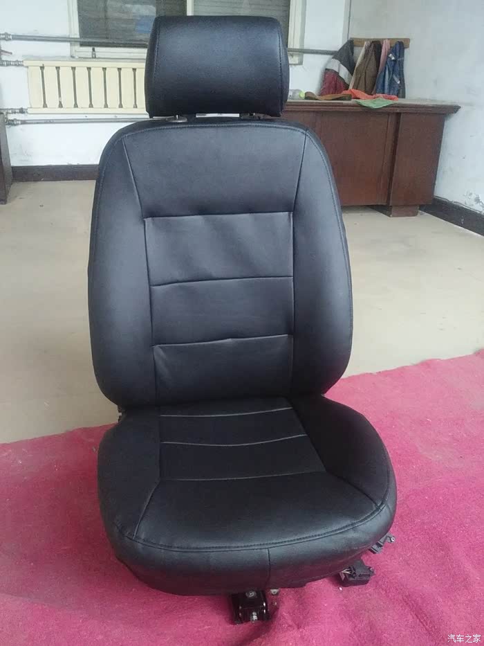

从新包皮回来,哈哈。基本成功了
皮子一般般,解救着座吧。

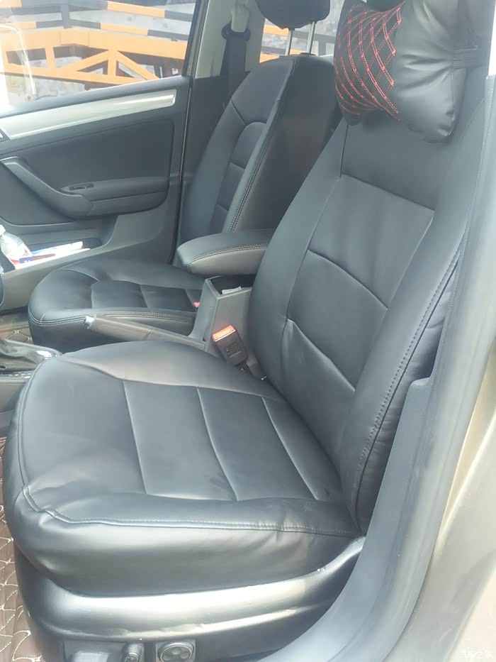

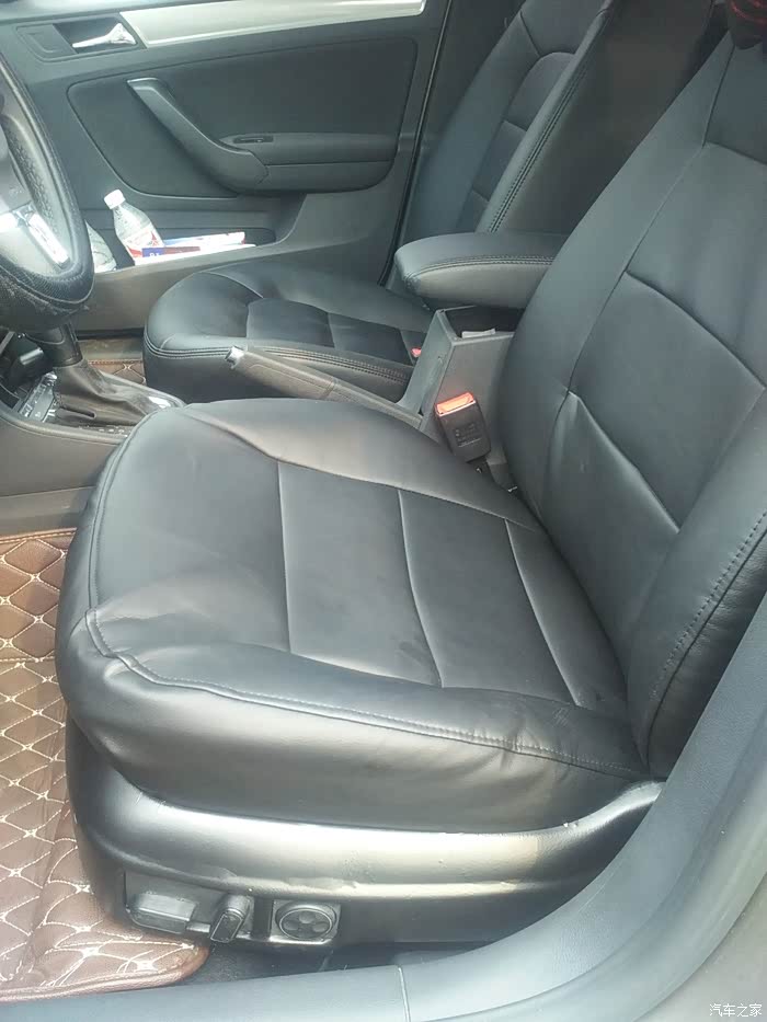

安装,过程出现点意外,前脚矮了,加了块垫片。抬高2厘米。

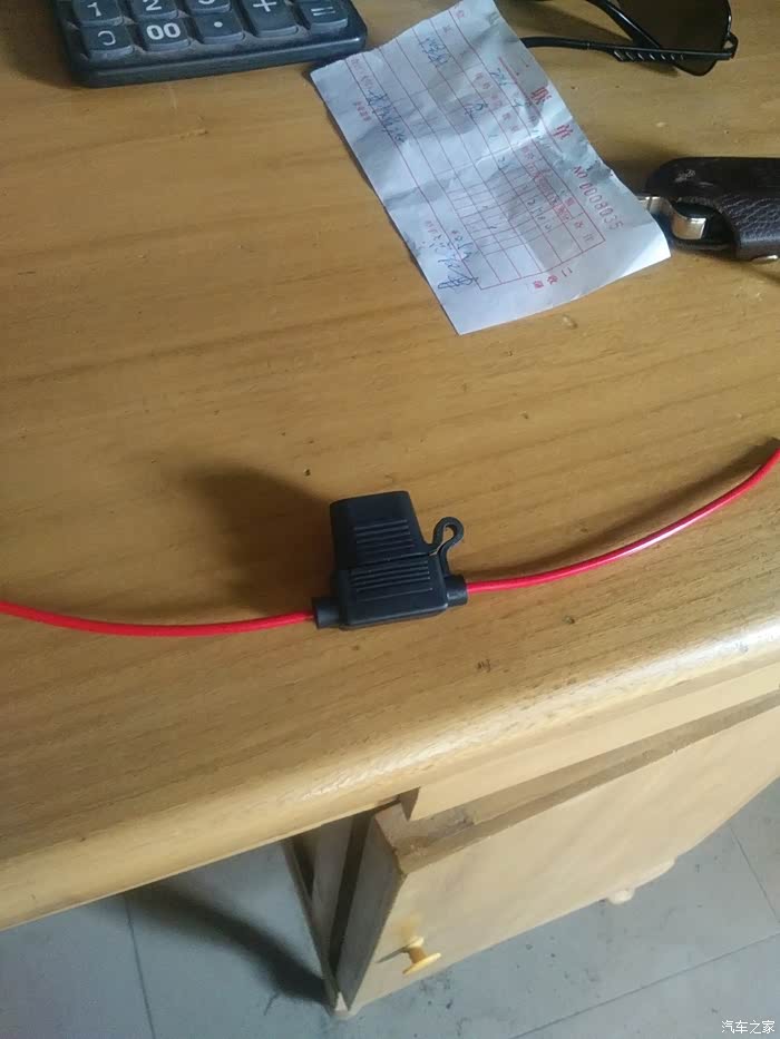

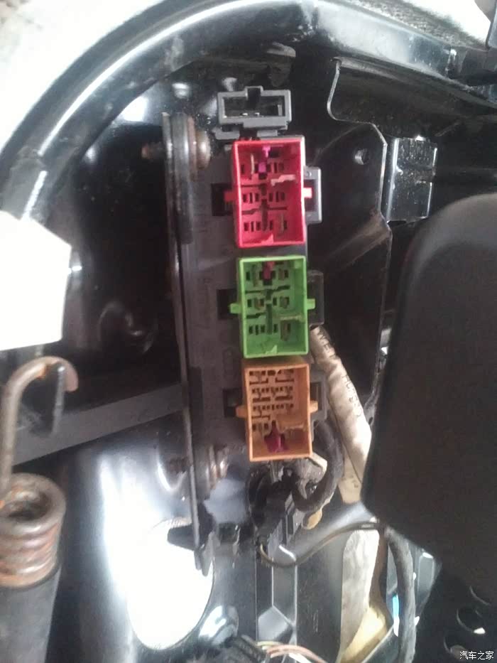

线路加个保险盒,以防万一。
装好了,测试完美。前后,上下,靠背,腰部支撑,完美啊,全电动
到这里就算全部改装完成,中间一些过程由于种种原因漏掉了一些,请见谅吧,总之比原车的座椅舒服多了。非常感谢我们淄博沂源的一位哥们,我从他那里了解的改装座椅,他也是闲原车座椅不舒服改的电动座椅带腰部支撑,他改的是天籁的座椅,他告诉我从哪里买的,怎么联系,我也是根据他改的,借鉴了一下,可能座椅下面的脚不一样,自己琢磨着一点点的改的,也不算太费事吧。还得感谢淄川的一位哥们,他告诉我怎么接电路,我前期拉着座椅到王舍汽配城找了好多汽车电工,还有我们当地的几个汽车电工都说很麻烦,搞不了,其实没那么复杂的,他跟我一说我就明白了,其实就是他们想的复杂了。在这里我要感谢他们两位对我的大力支持,谢谢,车子就是这样,哪里不舒服就改,改装无限乐趣。
