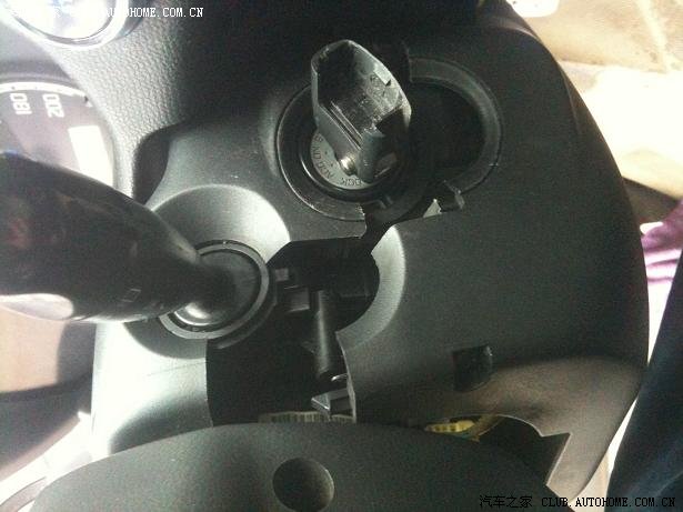

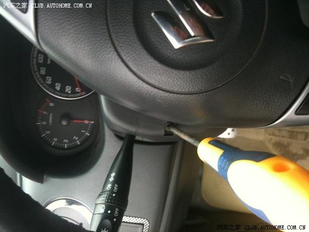

首先拆开方向盘下面的外壳

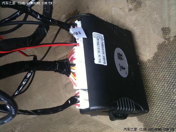

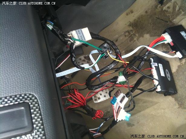

一键启动是雨燕专用的,拔掉原车的启动插头,直接插上插头就行了,

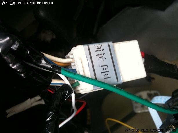

一键启动主机,大的6P插头就是启动插头,上端和原车的直插(黑色线搭铁),中间4条线的插头,黄色线搭铁、橙色线接脚刹灯、紫色线接智能钥匙主机2P插头黑色线,蓝色线接智能钥匙主机2P插头红色线,后面的6P插头是一键启动按钮,直接插上就得,完成这项一键启动基本可以实现了,(含遥控启动和遥控熄火)
这是智能钥匙主机(其实就是一个防盗器),6P插头的线主要接车的ACC、落锁,防盗器震动感应器,下面的黑红2P插头就接我上面讲的一键启动主机的那两条线,下面的12P插头主要接车的12V,地线,升窗、转向灯和喇叭,左后面的4条线是2个2P插头,是2个智能钥匙的感应天线,找出自己车的相关线束,接上就行了,这样基本完成。
接好线后的样子。。。

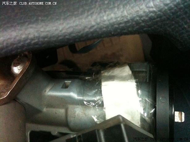

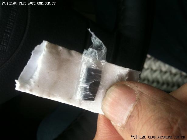

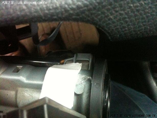

接着将原装钥匙里的发动机防盗芯片取出。。。这里大家要非常小心保管好,我就是因为粗心,把芯片不知丢什么地方去了,找不到,还好当地刚刚开张一家解锁中心,花了260配了块芯片(就下面这块),如果到4S店不知会被宰成什么样。。。
用泡沫双面胶粘在钥匙总成上,尽量离钥匙孔近,以便感应芯片,

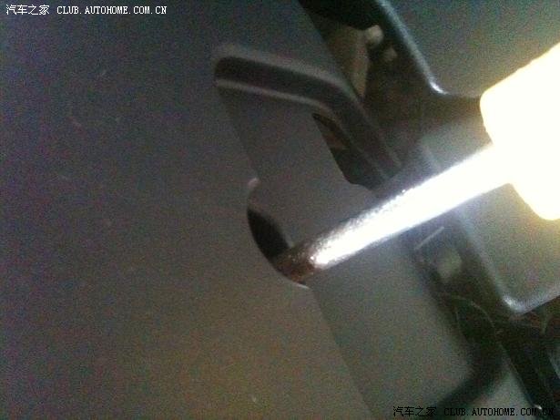

用透明胶带缠啊缠,缠到你放心不会掉为止(我采用的是笨办法,可根据自己的意思安置),看钥匙孔哪里有一截钥匙,自己配一把钥匙只要胚子那段,放进钥匙孔,用夹钳拧到ACC或NO,以解开方向锁,

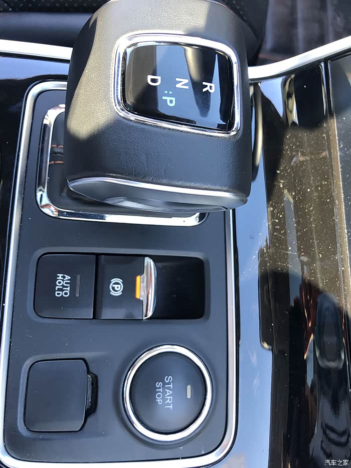

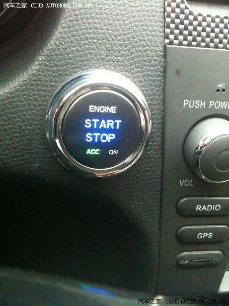

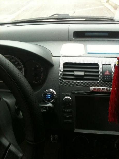

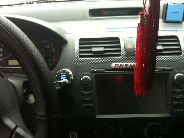

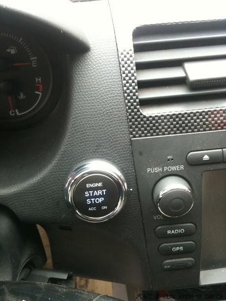

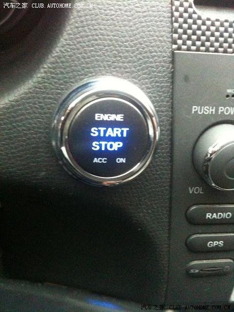

最后将一键启动主机和智能钥匙主机安放在适当为止。上回方向盘外壳,搞定。。。看看不同状态下按钮效果。。。
关闭智能钥匙全车电路、油路断开,按钮灯熄灭。(这里一定要接好线,由于在接线的时候有一条解锁线没接好导致按钮灯长亮,不断线路,经过和经销商电话沟通才发现问题,在此赞一下经销商,很实在的哥们(我的半个老乡))。。

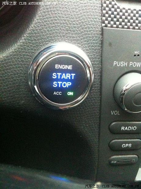

带智能钥匙走近车门,车门自动解锁,一键启动按钮中间蓝色灯亮,电路打开。
不踩刹车按一下按钮ACC灯亮,行车电脑、音响通电。。

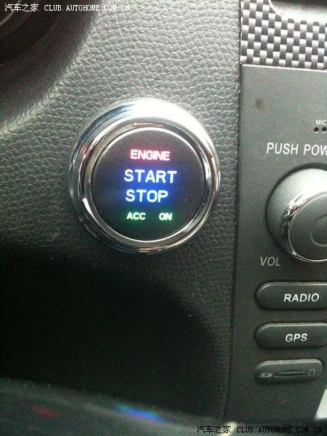

不踩刹车按2下按钮NO灯亮,全车通电。。再按一下断电。
踩上刹车按一下按钮,汽车启动,按钮灯全开。。。
按钮远观。。。。

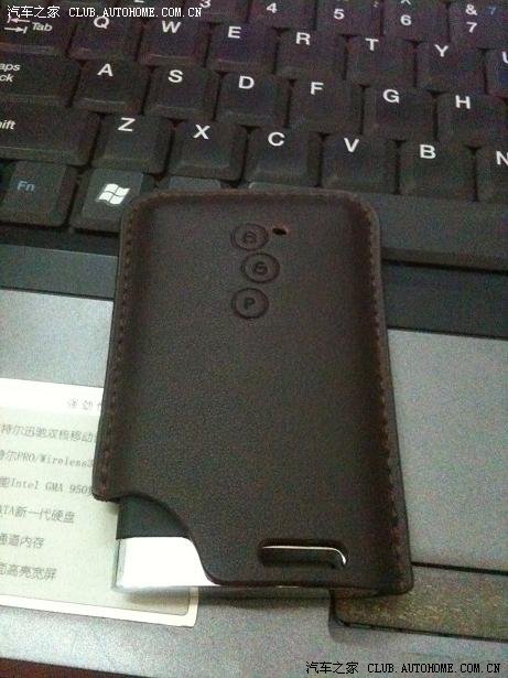

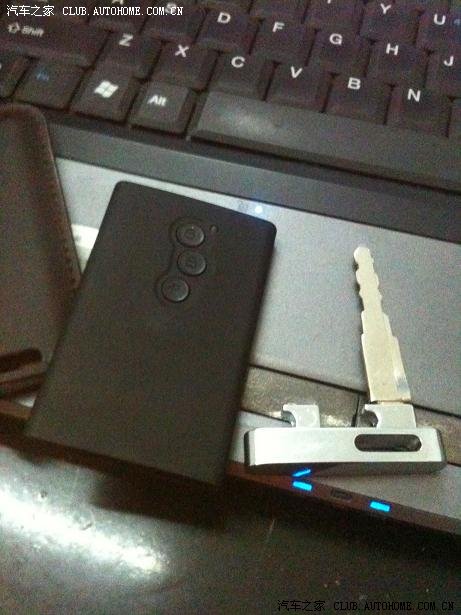

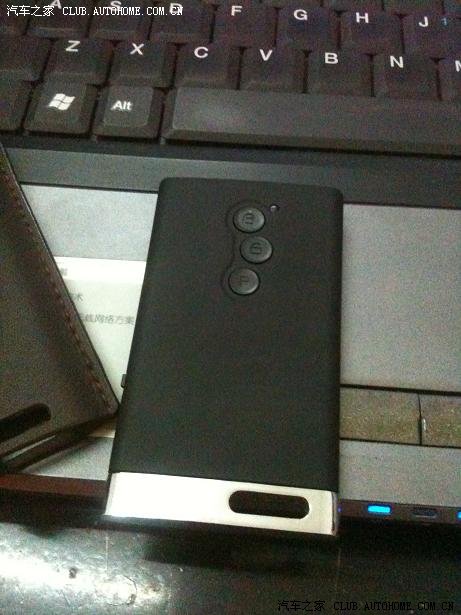

智能钥匙,,带套,皮套不错很精致
脱套
呵呵,打开可以配一把钥匙以防不时之需。。。
